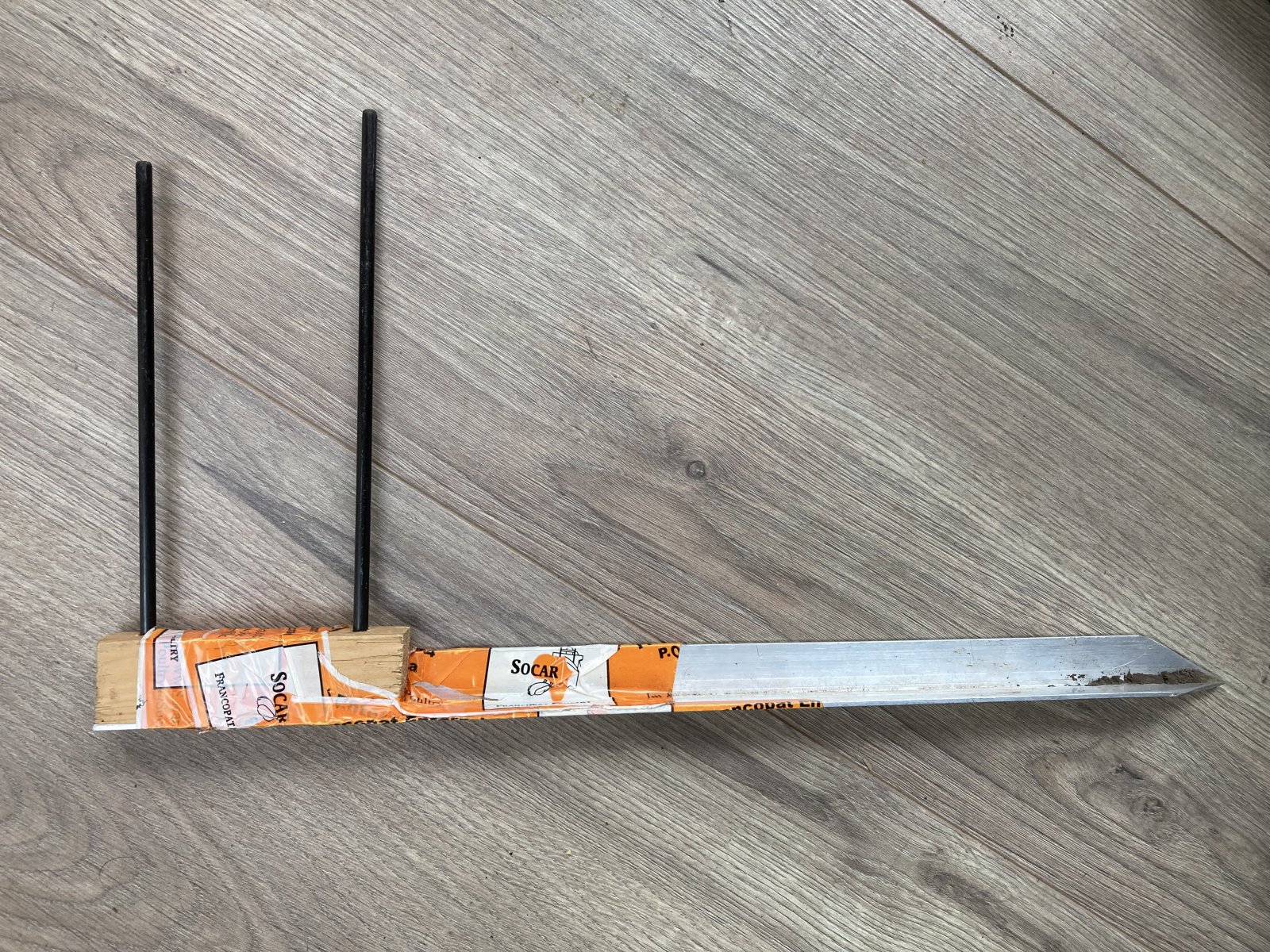

Ik was aan het denken om een steun te maken waar de vleugel op kan rusten en die de vleugel bijv 80 CM ondersteunt...mocht iemand een suggestie hebben om die te maken. Codewooreen: goedkoop, makkelijk in het gras te steken, beschadigt de vleugel niet als dier er over glijdt....

Ik gebruik dit, en het past bij jouw steekwoorden: een aluminium hoeklijn waar je een punt aan zaagt. Blokje hout met twee stukken koolstof er in. 80 cm is echt niet nodig als je recht tegen de wind in start. De massatraagheid van de vleugel zorgt er wel voor dat deze lang genoeg recht blijft. Het oranje tape was een improvisatie omdat mensen er over struikelden terwijl ik aan het vliegen ben

De vleugel rechthouden laat ik sinds die grondzwaai door een clubcollega doen - heel even de winglet vasthouden bij de start is voldoende. Met de pen van Max gaat het zeker ook werken.
