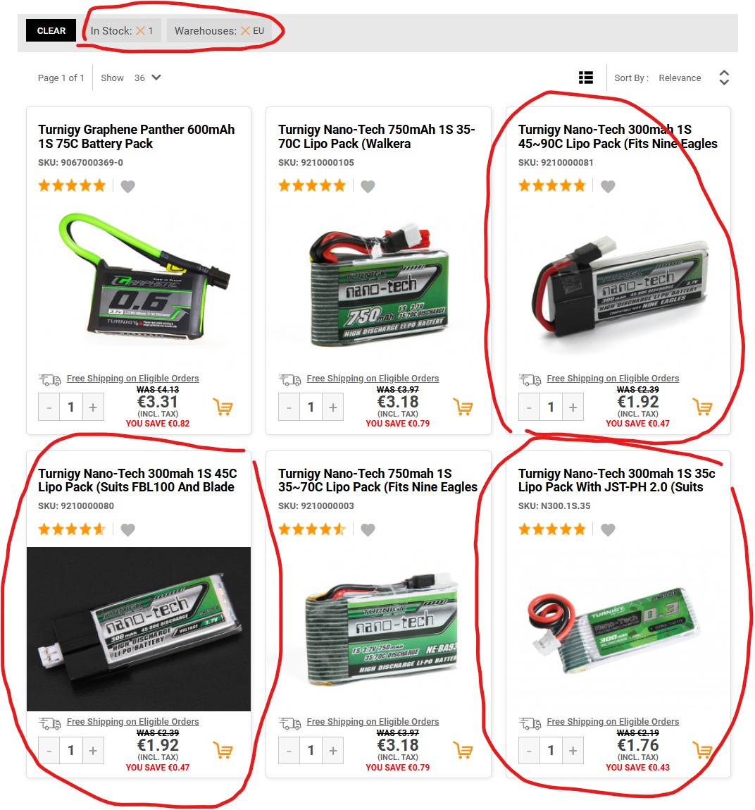

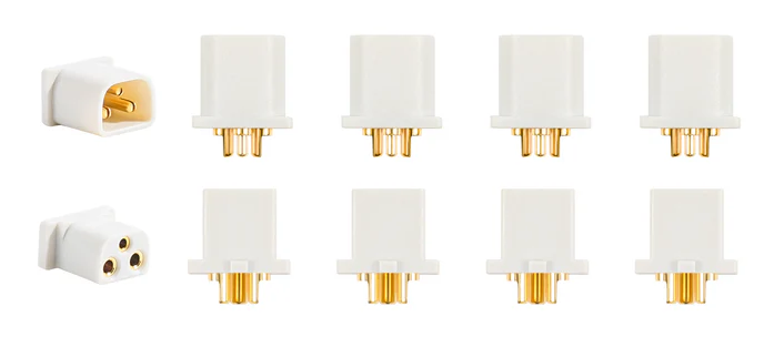

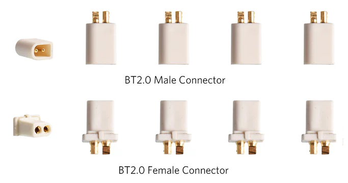

Ik zou even kijken of de connector bruikbaar is, voor de rest zouden deze 1s-300mah lipo's van HK moeten werken.

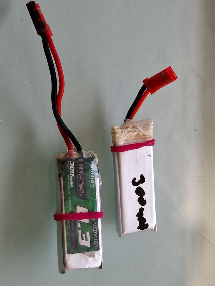

De laatste winter heb ik de nog functionerende cellen van oude 2s/3s lipo's van eigen connectoren voorzien. Daarmee kon ik makkelijk 10 minuten in de lucht blijven.

Heb na jaren eens bijna een goede lipo weggegooid maar toen toch even getest door een nieuwe connector te solderen en wat bleek, ik vloog een minuut langer.
