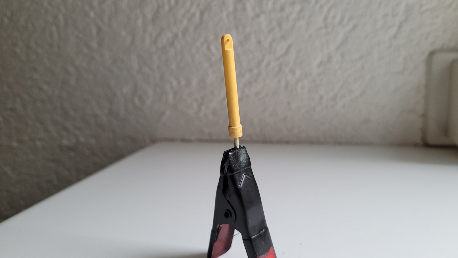

Heb de cilinder van een kraan geairbrushed met humbrol enamel verf. Deze verdunnend met revell color mix. Verhouding 2 delen verf....1 deel color mix. Maar nu naar 48 uur....plakt de verf nog heel licht. Is dat normaal? Mvg ronald
Liefst zou ik de Humbrol nummer 7 in acryl verf willen hebben. Maar ben deze kleur daar nog niet in tegen gekomen. Is de buff kleur die gebruikt wordt bij Smit boten. Zit er over te denken om de cilinder schoon te maken met Revell 39617 Paint remover. Mvg Ronald
Heb deze kleur toevallig vandaag in mij hand gehad in een winkel.Vond hem te veel op zand kleur lijken. Heb nieuw potje humbrol 7 gekocht. Deze keer ga ik de verf verdunnen 1 op 1 En ga de cilinder op nieuw airbrushen. De oude verf verwijderd met Revell 39617 Paint remover. Dat ging heel makkelijk. Volgende week nieuwe pogin. Mvg ronald

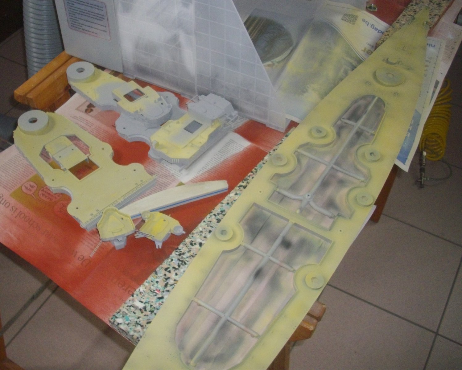

Had je het oude potje goed omgeroerd? Zoniet, kan dat inderdaad het vastgestelde gevolg hebben. Kleur beoordelen op de inhoud van een potje of het staaltje in het rek kan mislijdend zijn. Dit is buff in wolkjes op een model gearbrushed
