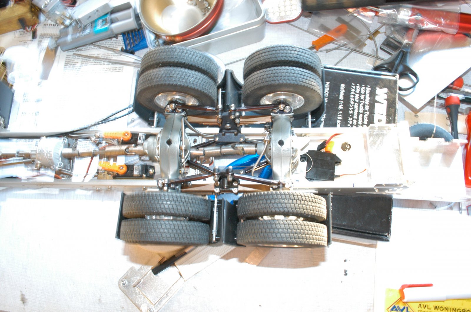

bij m'n 8x8 Scania truck zit ik met een vraagje .
deze heeft dus 2 aangedreven stuur assen en 2 aangedreven achter assen .
Is het goed om de 2 kabeltjes van elk 1 as te verbinden met 1 servo (GWS IQ 200 MG) en dit dan ook zo bij de 2 achter assen ook beiden met 1 servo aan te trekken ?
dus 2 kabeltjes van 2 stuur assen naar 1 servo toe en 2 kabeltjes van 2 achter assen ook naar 1 servo toe ?
mag dit of niet ?

de servo van de achterassen, wat gaat die doen ??? een sper bedienen ??
En de stuurassen voor kun je sturen door 1 servo en dan met stuurstangetjes naar beide assen.
Ik vermoed inderdaad dat dit gaat om Wedico assen met sper.
Dit zou dus inderdaad mogelijk moeten zijn om de 2 spers van de voorassen met 1 servo te bedienen en de 2 spers van de achterassen ook met 1 servo.
Maar is het niet makkelijker om alle assen met sper met 1 servo te bedienen. je hebt 8 x 8 dus wat heeft het voor nut om alleen achter of alleen voor te sperren?
maak een verdeelblokje waar je 4 sperkabels oplaat zitten en die dan verder gaan naar 1 voor de servo.

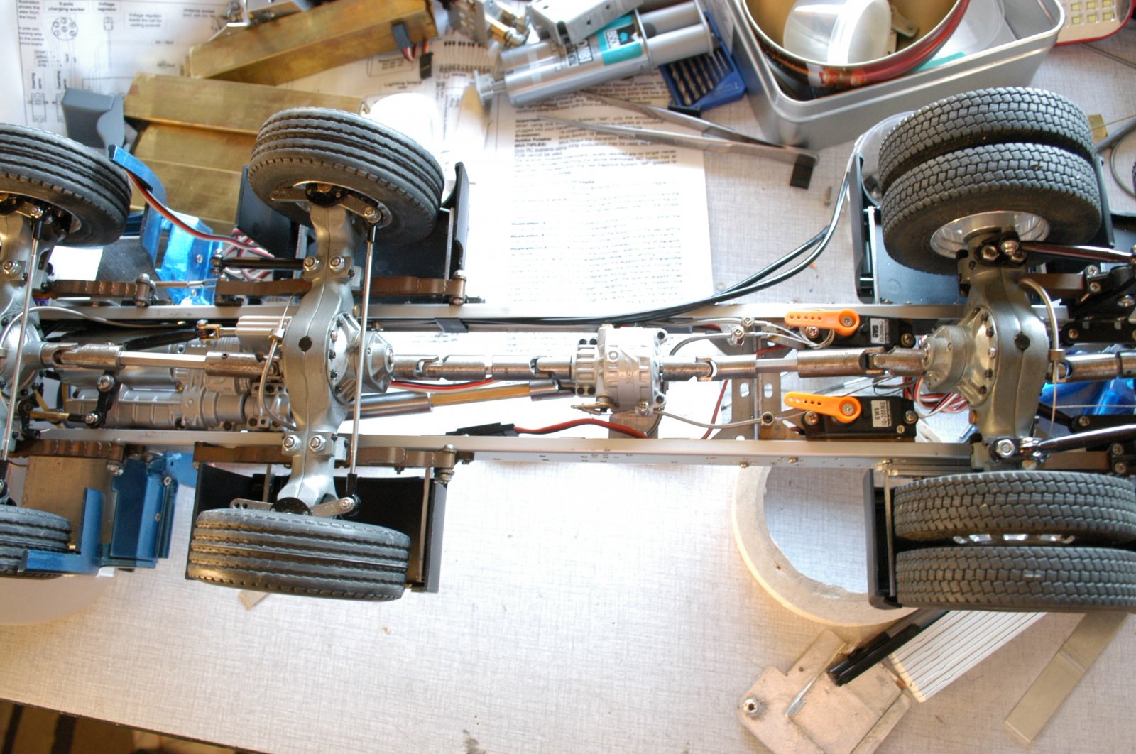

hopelijk lukt het met deze foto's
deze 1e foto is met bovenaan de servo die verboden is voor de 2 stuur assen , de servo er onder is van de verdeler van de motor
Bijlagen
    315,4 KB · Weergaven: 198
de andere servo voor de achter assen zou achtraan liggen waarvoor nog een bevestigingsplaat aan het maken ben en dus met deze servo de 2 achter assen de kabel ervan aan te trekken .
dus als ik jou nu goed begrijp dan zou er 1 servo weggelaten mogen worden en alle 4 kabeltjes van al de 4 assen door 1 servo aan te trekken of begrijp ik dit nu verkeerd .
nu heb ik geruik gemaakt van GWS IQ 200 MG servo's , maar als dan 4 kabels met 1 servo aan te trekken kan deze servo dit dan ook aan of is er toch een grotere en sterkere hiervoor nodig ?
