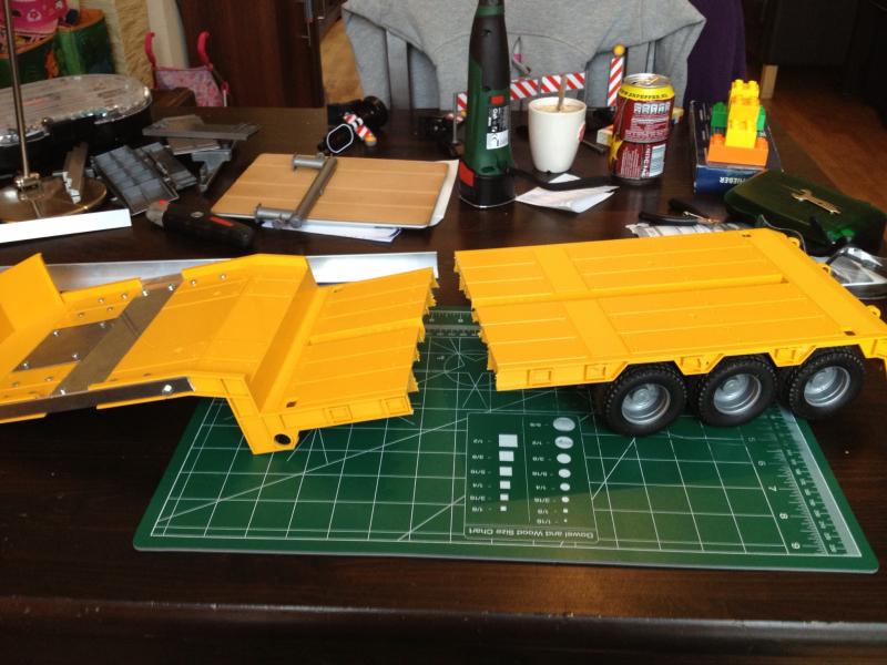

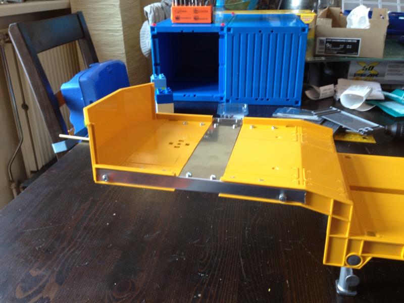

Ook ik ben aan de slag geweest om een Bruder dieplader aan te passen aan mijn wensen.
Wens was om alle "mogelijkheden" die de dieplader had proberen te behouden. (Spanbanden naar oprijplaten, wielbalken of hoe die ook heten en mogelijkheid om container te plaatsen.
Heb er wat foto's van gemaakt welke ik hier nu zal delen.
Dit is de wel bekende dieplader welke ik onder handen ga nemen.
full

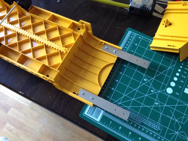

Voorkant doorgezaagd. Ik vond hem te dicht op mijn achterlichten zitten.
full

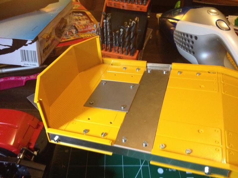

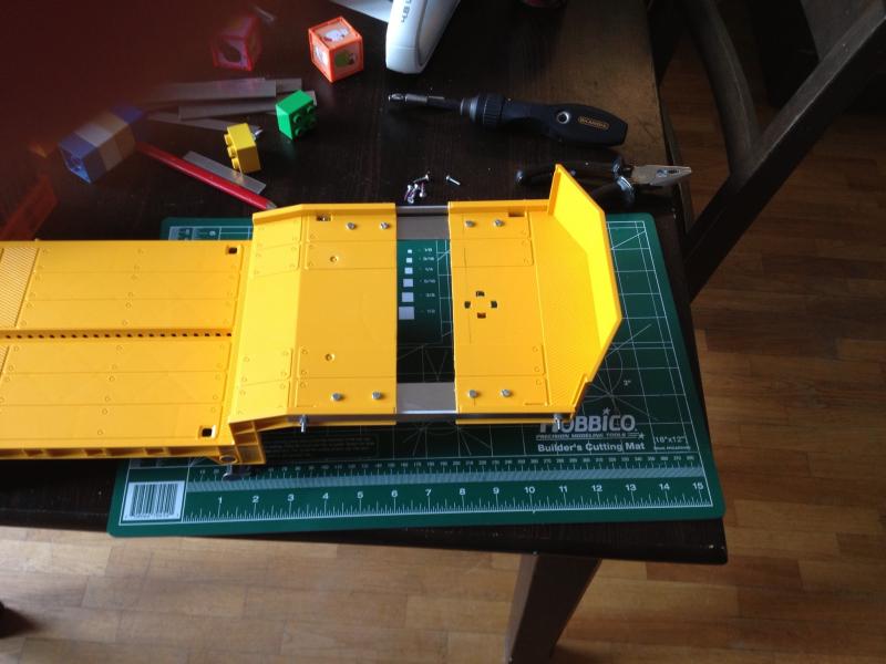

Aluminium stroken geplaatst
full
En de voorkant er weer op gezet. (4cm langer)
full

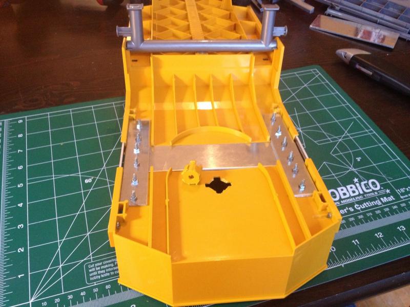

Gat gedicht en extra versteviging tegen het doorhangen geplaatst aan de zijkant.
full

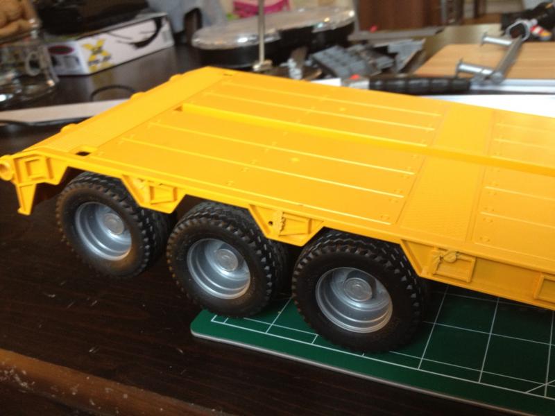

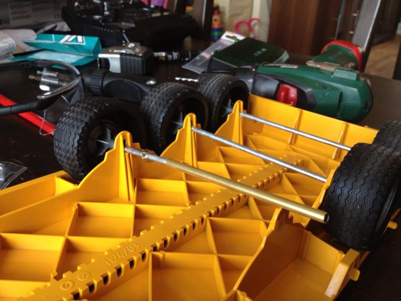

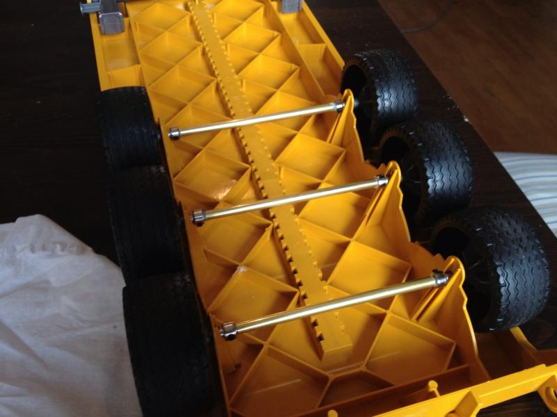

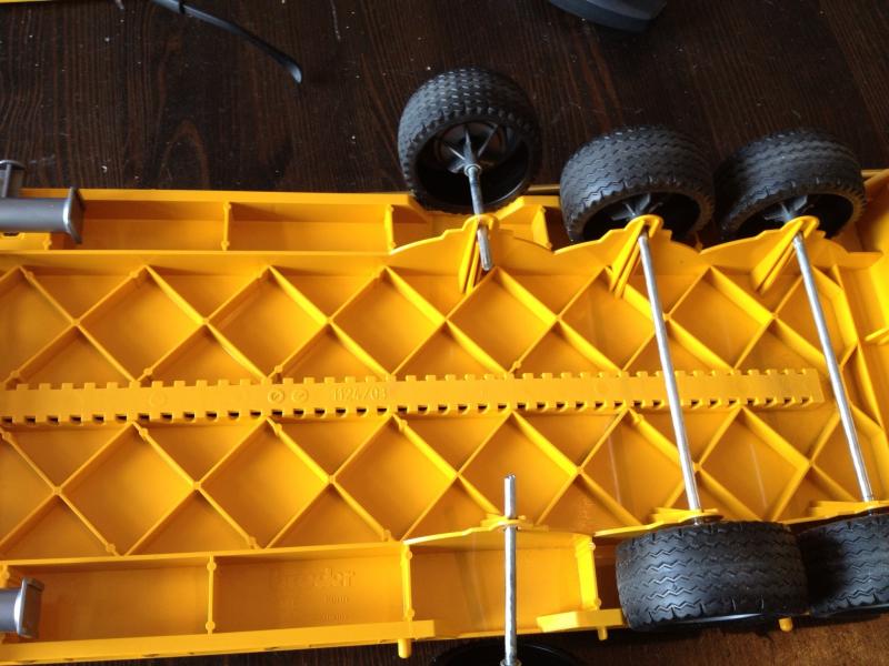

Zoals bekend kunnen de wielen aan weerszijde niet onafhankelijk van elkaar draaien dus ook dat aanpassen. As doorgeslepen.
full
Messing pijpje (5mm) en ringen (ben naam kwijt) met imbus schroef geplaatst.
full
Alle assen gedaan. Werkt goed!
full

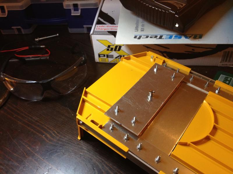

De "kingpin" van Bruder verwijderd. (Wel bewaard zodat deze nog in een dolly kan)
full
Gat afgedicht met een titanium plaatje ('t was wat ik voor handen had) heeft ongeveer dezelfde hoogte als de detail van Bruder zelf.
full
Plaat geplaatst voor de Tamiya kingpin. Was/ben er niet tevreden over. Had het anders gewild. Blijkt uiteindelijk niet de juiste kingpin te zijn. Wacht nog op de nieuwe en zal dan nog wijzigingen proberen te maken.
full

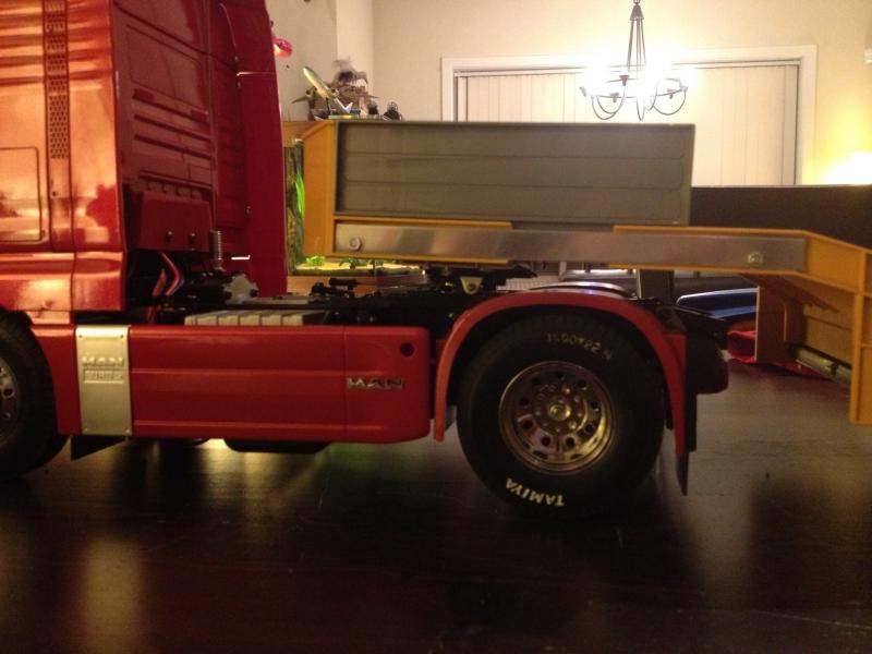

Nette hoogte boven mijn spatborden.
full
Uitstekende delen aan de zijkant verwijderd.
full
Nu laad gedeelte doorgezaagd.
full

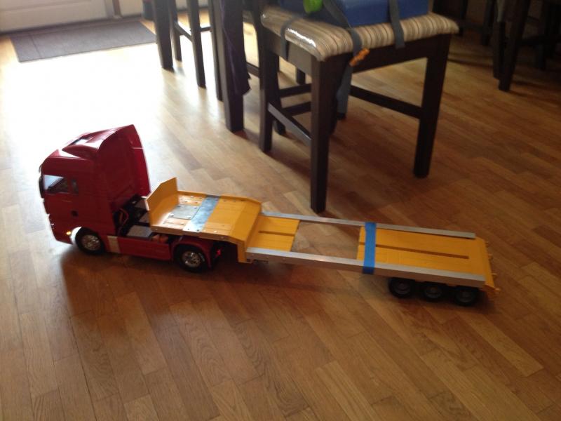

Testrit gemaakt om te kijken wat ik van deze verlenging vond.
full

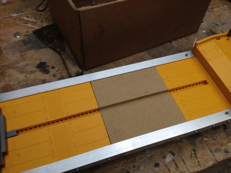

Aluminium strip op juiste lengte gemaakt en uitsparingen gemaakt. Let op het uitstekende schroefje. Deze is voor de spankabel naar de oprijplaten.
full

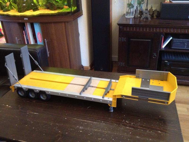

Zijn nieuwe lengte: 82cm
full
Gat opgevuld met houten plaat waar ik dezelfde uitsparing als in de dieplader in gemaakt heb.
full

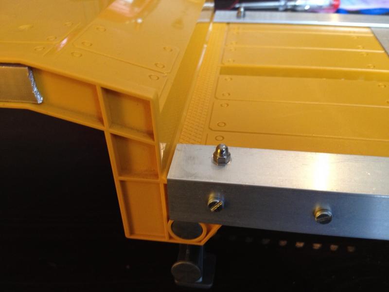

M3 dopmoertje geplaatst zodat een Bruder container ook vast blijft staan.
full

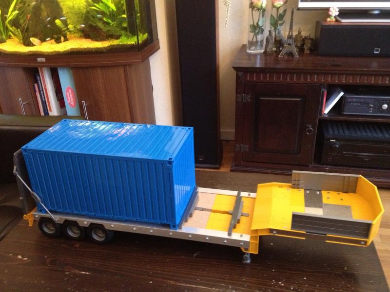

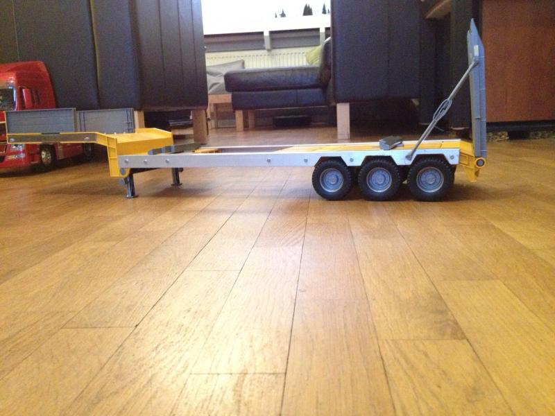

Het tussentijdse eindresultaat. De balken ( hoe heten die dingen) passen ook nog steeds.
full
Hier met container, deze kan ook naar de voorkant gezet worden.
full
De dieplader is ook een stuk zwaarder geworden wat het rijgedrag zeker ten goede komt.

mooi in het rood spuiten want dat past mooi bij je truck

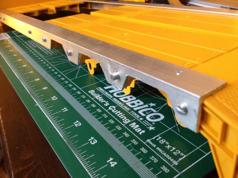

Beetje jammer van de gebruikte parkers aan de zijkant.
Kon je daarvoor geen andere gebruiken?
Op een 1:1 dieplader zie je ze namelijk niet, en bestaad alles uit lastechniek.
Mvg. Richard
Met verzinken kom ik niet diep genoeg om ze volledig weg te werken, dus je blijft ze zien.
Dus als je tips hebt...
Op deze wijze is hij wel sterk. Mijn zoontje van 13 kilo kan er gewoon op zitten en achter de truck mee.
ziet er goed uit je kan ze ook andersom er i schroefen en dan in die aluminium hoeklijn
tappen en dan buitenkant vlakslijpen en strak plamuren
gr jeroen
Klinkt goed, maar zijn alleen boutjes en geen schroeven, dus zou ik aan de buitenzijde moeren krijgen...
Maar hij is nog niet klaar dus blijf komen met de tips. Hij kan er alleen maa mooier op worden!
als je in je alu profiel schroefdraad tapt en er boutjes van binnenuit indraait
dan heb je geeen moertjes aan de buitenkant
bout draad wat er dan nog uitsteekt dat slijp je weg
Hmmm dan moet ik wel mijn 3mm bouten vervangen door 4mm. Maar dat kost ook de wereld niet ;)
Klinkt verder wel goed. Alleen weet ik niet precies hoe ik het uitstekende boutdraad weg moet slijpen zonder mijn profiel te beschadigen. Heb wel een "dremel".
Hoe pak ik dat aan?
