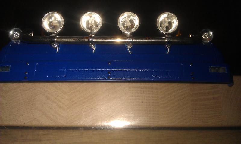

Vanmiddag heb ik op mijn MAN TGX een dakbeugel gemonteerd. Leuk en mooi natuurlijk. Maar nu natuurlijk verlichting erin doen! Deze ledjes heb ik gekocht 3mm Super Bright WIT Alleen nu de rest. De cti switch heb ik en dat is het probleem ook niet. Maar mijn vragen zijn: - hoe plaats ik de ledjes zo mooi/netjes mogelijk in de behuizing? - hoe kan ik de kabels zo mooi mogelijk laten lopen? En zo min mogelijk laten opvallen? - hoeveel ledjes kan ik in serie plaatsen? Hoe sluit ik ze überhaupt aan? - welke weerstanden heb ik nodig? FYI ik rij op 7,2V Misschien iemand foto's?

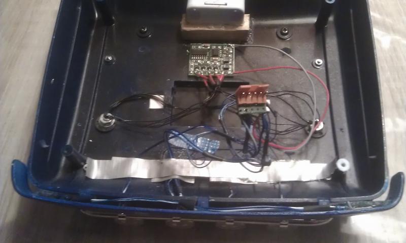

hallo sander ik heb het als volgt gedaan, pootjes van de leds zo kort mogelijk afknippen, draden eraan solderen, bedrading doorvoeren door de lamp en ledje er recht inzetten, ik heb gelijk onder mijn beugel onder elke lamp een klein gaatje geboord waar de bedrading door heengaat, zie foto's, hier zie je ook gelijk het stekkertje van uit je andere topic. over het aansluiten van je leds, ik heb deze allemaal parallel gezet met daarvoor één weerstand. je hebt 7,2 volt, je led heeft 3,2 volt nodig en gebruikt 20mA, 7,2v - 3,2v= 4v die je weg moet werken, 4v : 0,02A = 200 Ohm, die zijn er niet dus pak je een weerstand van 220 Ohm, let wel dat de led nu op zijn felst brand, je kunt altijd een hogere weerstand gebruiken. Als ik iets fout uitleg hoor ik het graag van iemand! mvg Armin

Oh ja wel hoor haha.. T is ook nix persoonlijks.. t valt alleen op dat het steeds vaker gebeurd dit soort dingen.. jah en jij was net even de druppel in dit geval iig succes met de beugel. De beste manier is idd 1 gaatje per lamp of 2 iniminie gaatjes waar precies 1 draad doorheen kan.. dan aan de binnenkant alles "bij elkaar" solderen en op een stekker oid's zetten.. Voordeel van n stekker is dat je het dan zonder problemen los kan koppelen. Nadeel is t neemt meer ruimte in beslag.
Ik offer me wel op Aangezien ik super bright LEDjes gebruik "moeten" ze recht naar voren schijnen. Dus daar moet ik even iets op verzinnen. Stekker had ik inderdaad al bedacht. Wil wel mijn body los kunnen blijven halen. Heb al mooie kleine gevonden.
Persoonlijk heb ik geen moeite met die vragen in een nieuw topic. Wel tegen het afblaffen van iemand die meschien een foutje maakt omdat hij of zij nog niet zo bekent is met forums. Stuur gewoon even een pb bericht en leg het even uit hoe het werkt. Ik citeer (Damn.. kijk eens rond hoe andere diverse dingen doen..) dan is dit niet nodig. En schrikt het nieuwe leden niet af. We zijn tenslotte allemaal eens begonnen. Het is makelijker als je inderdaat een bouwproject start over je wagen waar je de vorderingen laat zien en waar je dan deze vragen in kan stellen. Aldoende leerd men, en meschien is er een moderator die je daar bij even wil helpen. ik hoop probleem op gelost als het dan al een probleem was. Ontopic dan maar weer, Over de lampenbeugel gewoon gaatje achter in de lamp maken voor de led (ik zelf heb deze led in 5mm in de beugel filmpje in mijn topic) achterkant led zwart schilderen en pootjes kort afknippen en dundraad er op solderen krimpkous er over en wha la perfekte oplossing, om dat je de kleine gaat je dan nog kan gebruiken voor dimlicht in te maken dormidel van meschien groupner gloeilamje. en anders kom je maar eens langs, ik zal van de week wel een foto plaatsen hoe ik het gedaan heb.

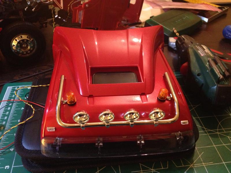

Goedemiddag, ik ben een leek op gebied van stroom, maar ik heb een scaleclub lampenbeugel met 6 leds erin. Er zit geen weerstand bij. Ik heb een accupakket van 4,8Volt, moet hier dan een weerstand tussen? Of kan je hier dan gewoon een plus-draad aan de ene kant doen en een min-draad aan de andere kant als je ze paralel verbind?
