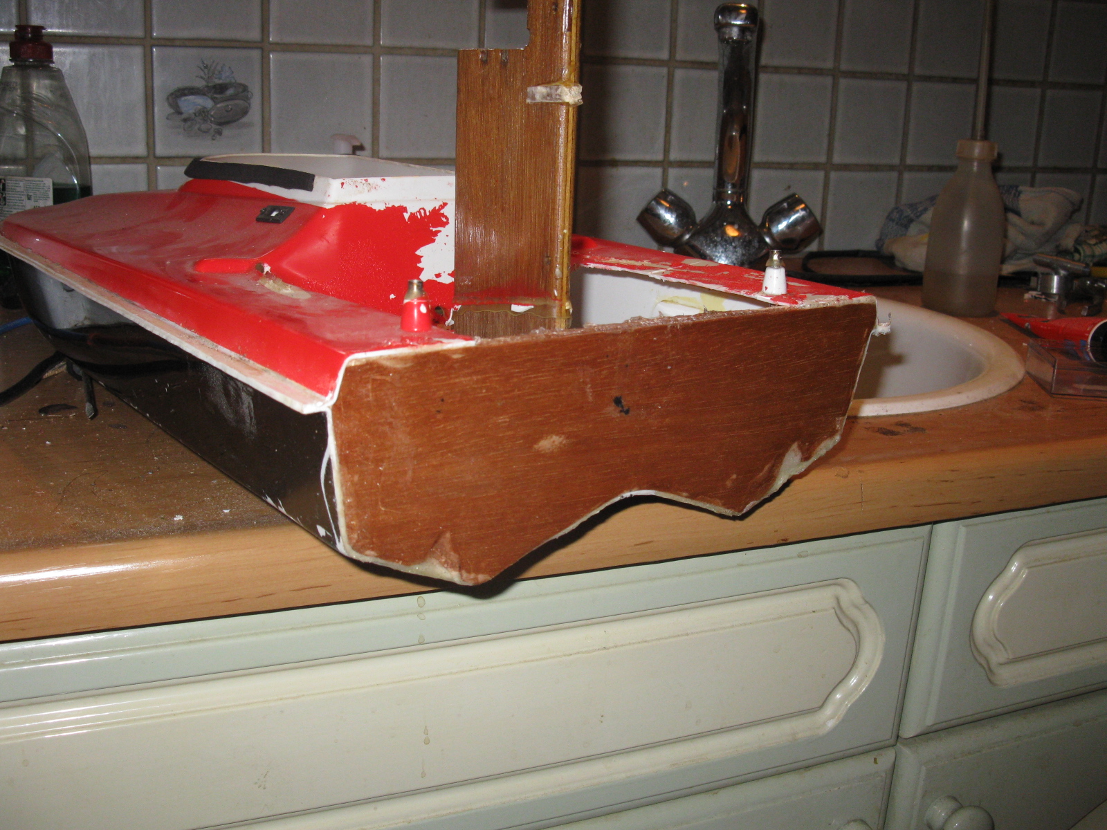

Dit is de verlijming waar het om ging (de houten spiegel in de kunststof romp):

Uiteraard moet de oude motorsteun er nog af, en er moet nog een mtorkuip gemaakt worden....

Als extra versterking zou ik enkele pennen (houten dubels) aanbrengen. Dus door de spiegel boren en dan een stuk in het foam.
Ik ben er zeker van dat niet de lijmverbinding het zal begeven maar dat het foam eventueel direkt naast de lijmverbinding zou kunnen afbreken. Vandaar een extra versteviging iets dieper tot in het foam.
Grt, Hans
Is geen foam.... is (ben ik vrijwel zeker van) Polystyreenplaat, vacuumgetrokken.... De romp is dus hol....
Deuvels kun je dus alleen door de huid in de kopse kant van de spiegel zetten en dat gaat alleen maar tot uitscheuren van de huid leiden ben ik bang....
Groet, Bert
Dat heb ik dan fout begrepen uit je eerste posting. Dacht dat je bedoelde dat de kern schuim (meest bekende vorm van polystyreen) was en de romp van een hardere kunststof.
Ik ken polystyreenplaat niet in een toepassing voor dieptrekken, maar ik kan me vergissen.
Hoe dik is die wand dan van de romp?
Als ie erg dun is zou je er aan de binnenkant een latje op kunnen lijmen (met die PU constructielijm) zodat je iets meer "vlees" hebt om de spiegel tegen te lijmen.
De oorspronkelijke plaat zal iets van 2.5 mm geweest zijn, de romp is gemiddeld zo'n 2 mm dik.
Zaakje bestaat in hoofdzaak uit twee schalen die rondom op elkaar gelijmd worden met plasticlijm.
UHU hart en ABS lijm hechten geen van beiden op dit spul, stabilit expres wilde er wel op hechten maar is erg bros. Vandaar dat ik er vanuit ging dat het (poly)styreen zou zijn, en vandaar dat ik wilde weten welke lijm het beste geschikt zou zijn....
Het materiaal is namelijk best sterk, maar heeft de vervelende neiging tot scheuren bij een te harde klap, en die scheuren zijn vrij lastig te repareren.
Groet, Bert
het is een airboat van het merk duplex,later ook door yucan op de markt gebracht.
ze zijn van abs gemaakt,diep getrokken.
abs is goed te verlijmen met uhu hart,ook glasvezel en polyester werkt uitstekend.
nadeel is het brosse van de kunststof.
groet,Paul.
