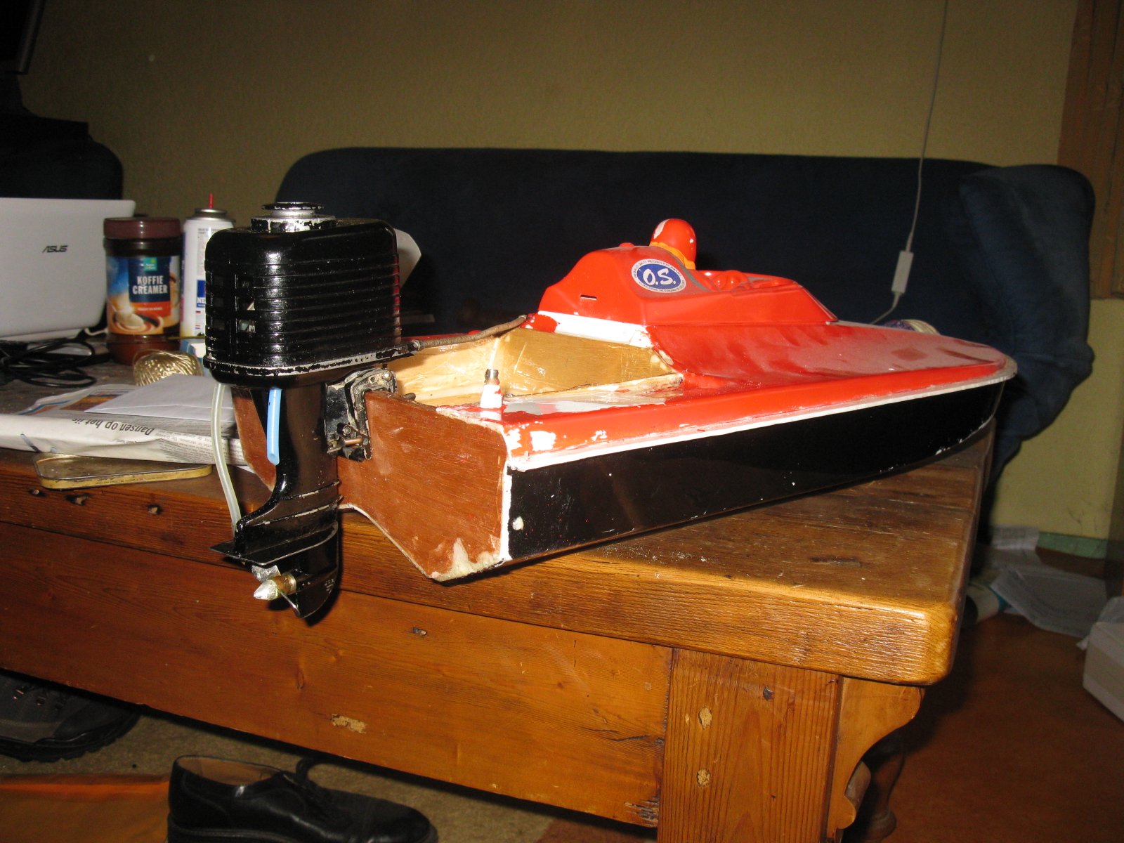

Ik heb de spiegel eerst rondom gelijmd met PU lijm, daarna aan de binnenkant nog een forse rups in de hoek gelegd.
Vervolgens een "kuip" aan de spiegel gelijmd, die de spiegel verderop in de bootconstructie verankert.
De hele boel afgeseald met Polymax, en nu zou het toch wel waterdicht en brandstofbestendig moeten zijn....
Ik ga natuurlijk niet tot aan de breuk testen, maar het voeld goed stevig, ik heb er wel voorzichtig vertrouwen in....
Voor de zekerheid gaat er wel een flink pakket piepschuim voorin om de boel onzinkbaar te maken, en komt er een stalen borgdraad van motor naar bootconstructie, voor als de motor om wat voor reden dan ook er van af valt....
Dit is niet iets wat je op de bodem van het meer wilt hebben liggen, daarvoor zijn ze toch ook nét weer even te zeldzaam....
Dit is de stand van zaken momenteel (het is een ouwetje he? en alleen als testplatform bedoeld)

Grappig Project,
Leuk om te zien dat je elke ruimte in huis als HOBBY ruimte gebruik hahah;)
Jeroen
S6 en een behouden vaart,wanneer word ie gedoopt......
