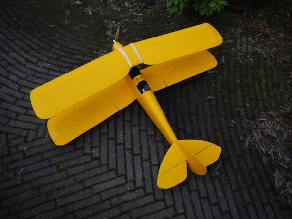

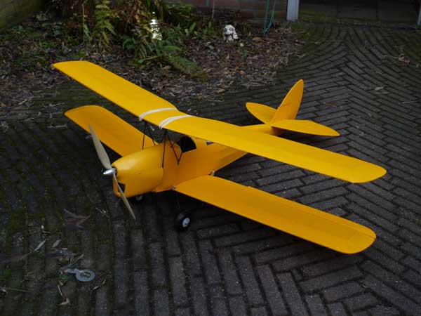

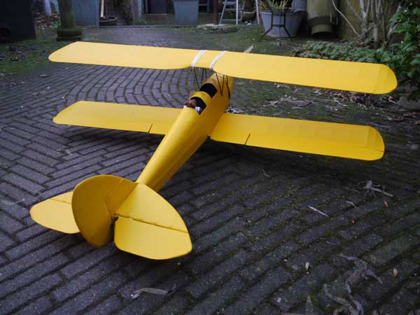

De reden dat deze moth dus geen tuidraden en vleugelstijlen heeft, is a. dat-ie dan bij mij de zoldertrap niet op kan, en b. dat om de accu te wisselen, de ondervleugel er af moet. Ik vind het eigenlijk geen enkel punt. Zelfde geldt voor de fairings van de hoofdstijlen en het landingsgestel. Dit is zonder meer een Moth, ook zonder al die flimflam...
Over de tank aarzel ik nog een beetje. Hij zit erbij, ik kan 'm zo afmaken, spuiten en monteren. Maar eerlijk gezegd, als ik zo deze foto's zie mis ik 'm helemaal niet, laat staan als het toestel op een paar meter over komt.
Ook heb ik nog geaarzeld om er een registratie op te plakken. Ik heb donkergrijze plakfolie, het zou zo kunnen. Maar ik zie dit niet als een specifieke Moth, meer als DE moth, het zinnebeeld van alle Moths, zó zouden ze eruit zien als ze in al die landen van overheidswege geen registratie hadden hoeven voeren... :cool::cool::cool:
