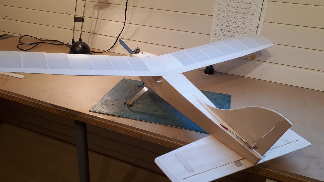

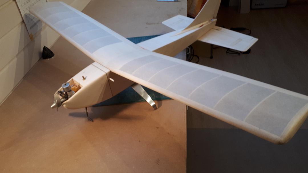

    Ik had al lange tijd een PAW .55 in de kast liggen, waarvoor geen model beschikbaar was. De afgelopen weken daarvoor deze veron mini robot gebouwd. De vleugel al bespannen met witte tissue. Nu de rest van de finish nog.

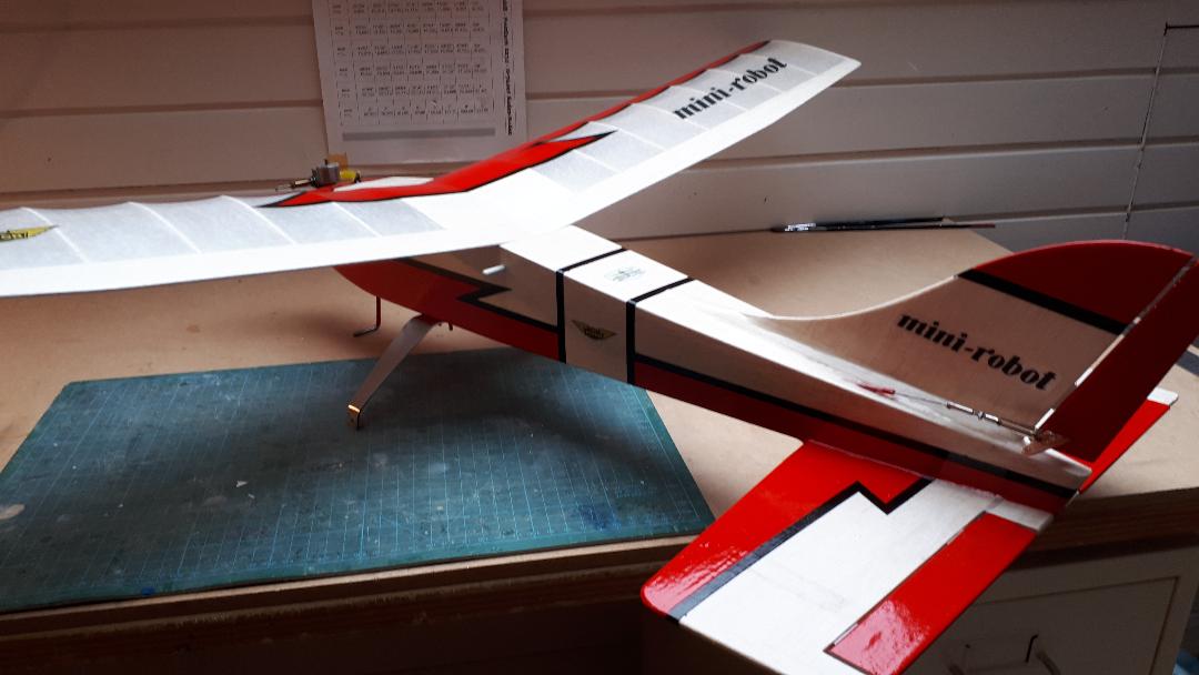

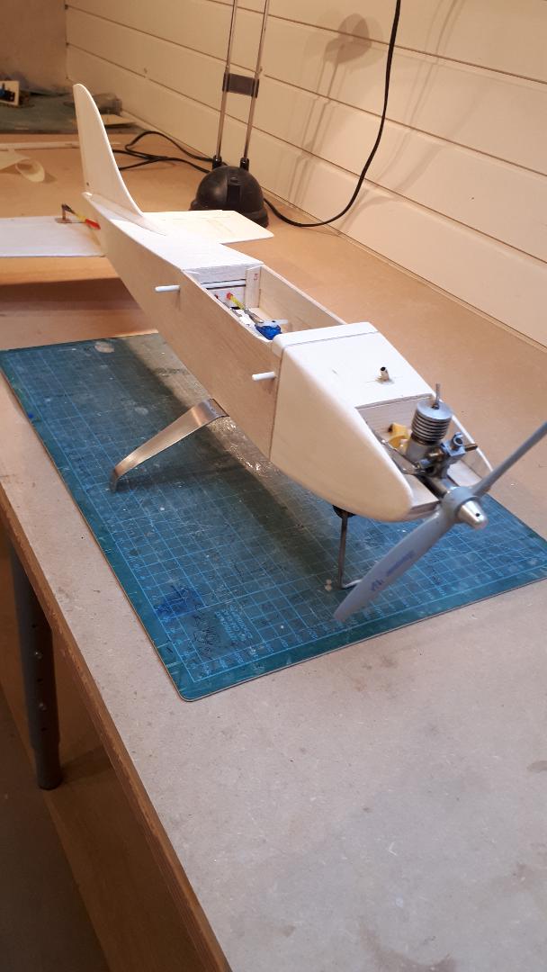

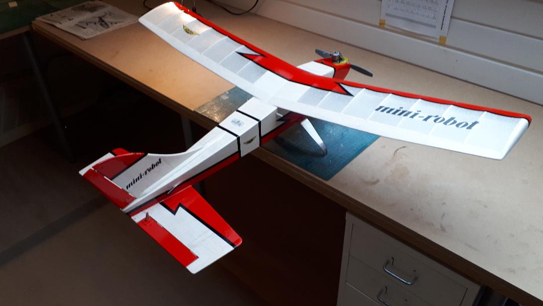

    De Mini Robot is klaar voor zijn maiden flight zodra ik een paar 40 mm lichtgewicht wielen heb gescoord. robot 5.jpg robot 6.jpg robot 4.jpg

    Is wel heel erg leuk geworden vertel eens wat over de afwerken hoe , wat en welk.
  10. H. de Vries
    H. de Vries The First Aviators
    Lid geworden:
    4 dec 2016
    Berichten:
    127
    Locatie:
    Heerde
    Het model is geheel bekleed met witte tissue van 21 g/m2. Daarna 3 lagen spanlak. De kleurbanen zijn na afplakken met Tamiya masking tape met 2 lagen 2K lak aangebracht. Omdat dit maar kleine vlakken waren dit keer met een zachte penseel. Normaal verwerk ik deze lak altijd met de spuit. De blanke vlakken zijn afgewerkt met 2 lagen blanke meubellak zijdeglans van Ceta Bever. Dat is bij dieselbrandstof voldoende bestendig. Bij methanol brandstoffen neem ik altijd blanke 2K lak met 10% matteringspoeder.

    Jeetje prachtig hoor.
  12. H. de Vries

    Ik moet nog wel even vermelden, dat de mooie decals met ondersteuning van Frans zijn ontstaan, Icl.de originele. Veron logo's.
    Het maakt het model echt af!

    Ja echt prachtig zo wordt een eenvoudig modelletje toch nog wel heel speciaal.
    Zo zie je maar dat de aankleding en kleuren het model speciaal maken , prachtig.
    Die blanke lak is die altijd nodig kan me niet voorstellen dat dit altijd nu en vroeger ook gedaan werd / wordt
