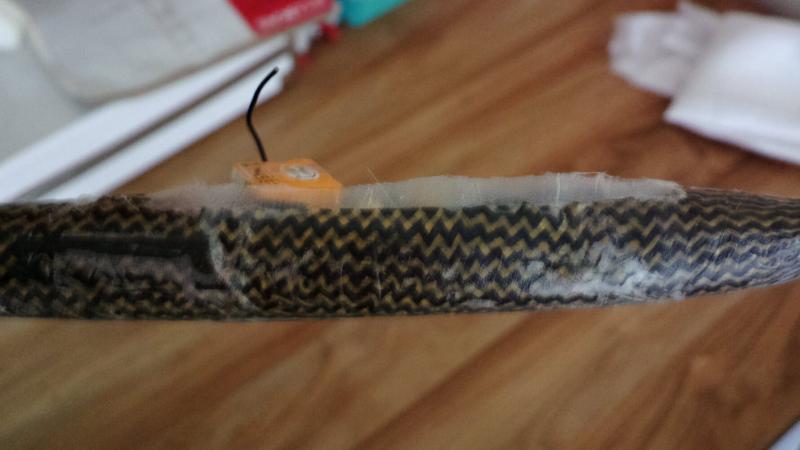

Puur ter informatie een paar fotos van de DLG reparatie. Het rompje heeft door een aantal fix harde "landingen" een knik opgelopen.

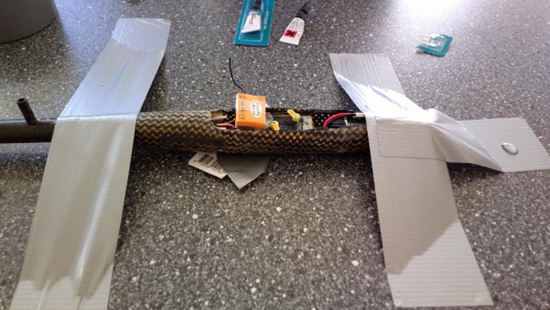

De romp fixeren met secondelijm:

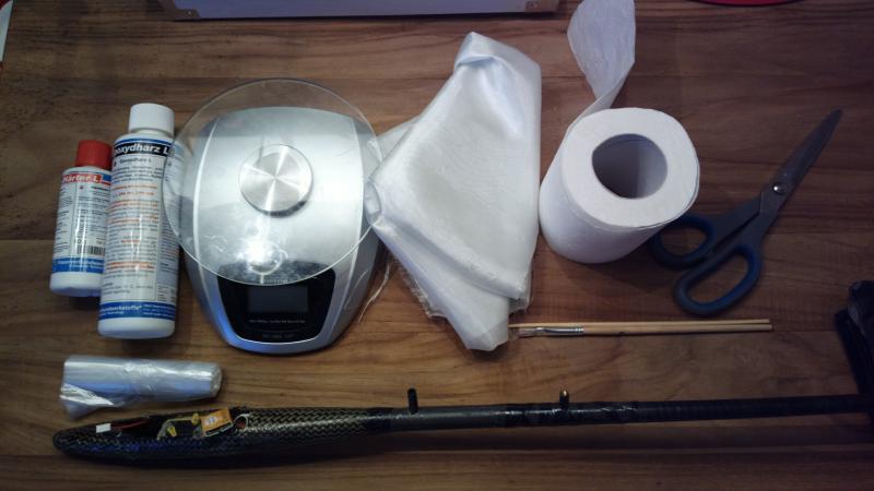

De benodigdheden voor reparatie. Weegschaal voor mengen van exoxy, dit luistert erg nauw qua mengsel. 10:4 in mijn geval. 50 grams glasmat, bakje voor mengen, boterhamzakjes voor reparatie volgens advies van firefox in comments hieronder.

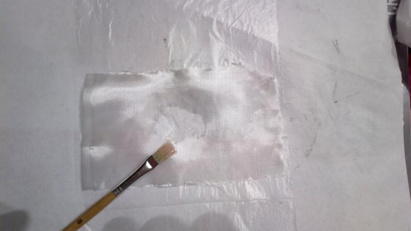

Glasmat op uitgeknipt plastic zakje leggen en "schilderen" met expoxymix

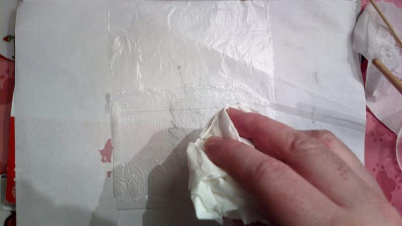

Overtollige expoxy afdeppen met wc papier. Later ook nog een papiertje er opgelegd en aangedrukt, daarna voorzichtig verwijderd.
