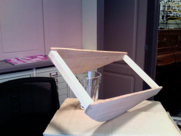

Net al even de zij-kanten uitgezaagd met een decoupeer zaag.
daarna mooi glad geschuurd zodat ze precies het zelfde zijn.
Dalijk even wat Vuren hout halen en Vliegtuigtriplex.
hierna moet toch ook nog een laag Glassfiber?
Met welke Lijm-epoxy kan ik dit aanbrengen?
en voor de zij-kanten aan de achter kant en voor kant te maken, Spijkertje en Epoxy gebruiken toch?
of kan je hier voor ook hout-lijm gaan gebruiken.

silver
je maakt eerst je romp. die lijm je dicht met watervast houtlijm.
als dat droog is. pak je matje glasvezel en knip deze op maat van je hele romp. smeerje romp in met epoxy lijm of hars en dan je matje er over.
dit goed aan rollen met een kleine verf roller en zorg dat alles strak zit en geen lucht er onder zit.
gr willem

Vandaag Begonnen met bouwen;
full
full
full
1 Juli de Vliegtuigtriplex bestellen voor de beplating van de onderkant.
daarna een mooi laagje glas weefsel erop.
en daarna beginnen aan decoratie's , Elektronica. ect ect.
is de romp een beetje goed gelukt?
