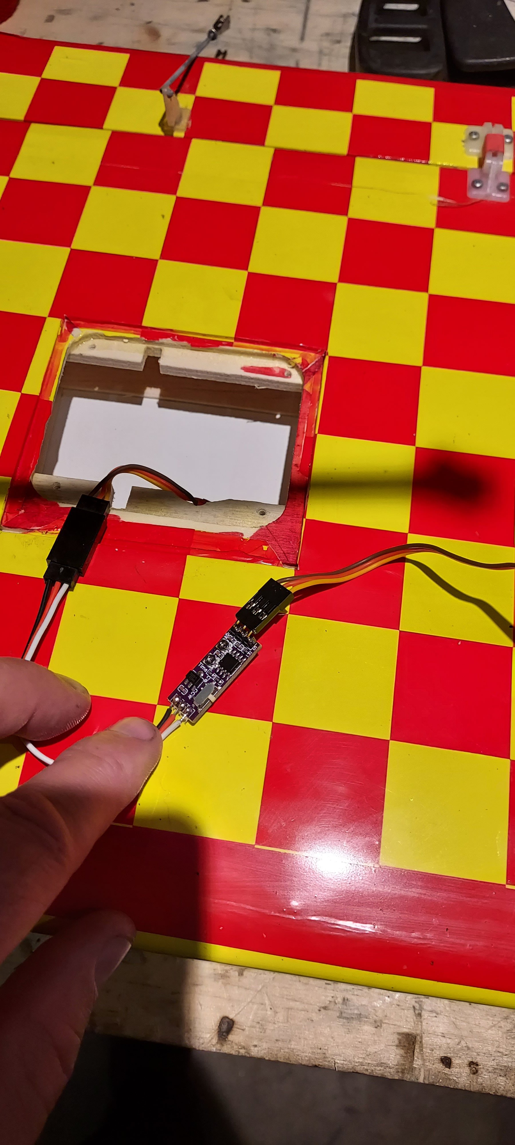

Ik lees net in mijn mail dat ik nog een maandje geduld moet hebben.
Het bewuste snoertje wordt eind juni geleverd.
Zo gauw ik het heb laat ik weer van me horen.
Of ik moet de flaps blokkeren maar dat ene maandje kan er na 10 jaar ook nog wel bij.

Vandaag is het snoertje binnen gekomen dus kan nu alles klaar gaan maken en gaan vliegen.
Onze garage is nu ook leeg dus heb weer ruimte om te rommelen.
