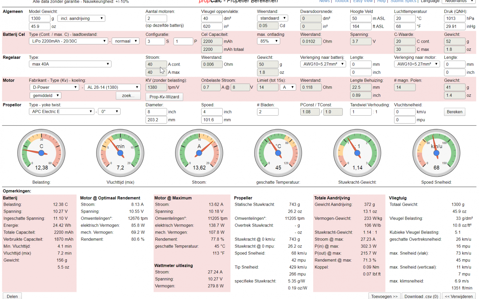

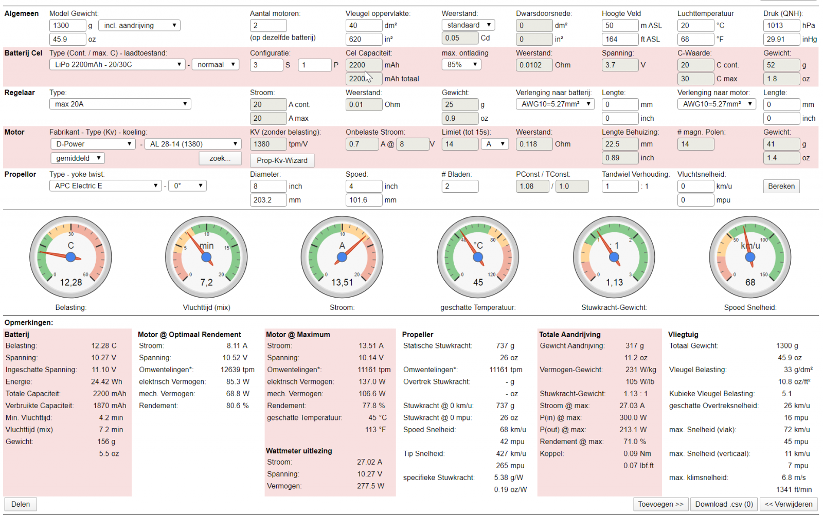

    1300 gram is netjes voor een kistje van 1,5m :-o, je sleurt natuurlijk geen landingsgestel mee
    Maar je wil zuinig vliegen en dat gaat werken. Zie eCalc.
    Een powersetup is het allerminst maar het zou wel werken.
    Persoonlijk zou ik toch liever iets meer vermogen onder de knuppel willen hebben, maar dan wordt die 2200 mAh lipo algauw wat te licht.

    Dries hartelijk dank voor je genomen moeite! :thumbsup:
    Mooi te lezen dat deze setup zou kunnen werken, minder dat het marginaal is.
    Kun je eenvoudig zien wat de vliegtijd vermindert als je b.v. naar 8x5" propjes zou gaan?
    Een groter accupakket aanschaffen kan altijd natuurlijk maar ik zou graag deze gebruiken omdat ik ze toch al heb liggen.

    Ik zou het zeker niet marginaal noemen. Je zit ruim boven de 100 watt per kg en je gaat hem toch niet als een jager vliegen? En zoals je zelf al aangeeft, een grotere accu kun je altijd nog kopen.....

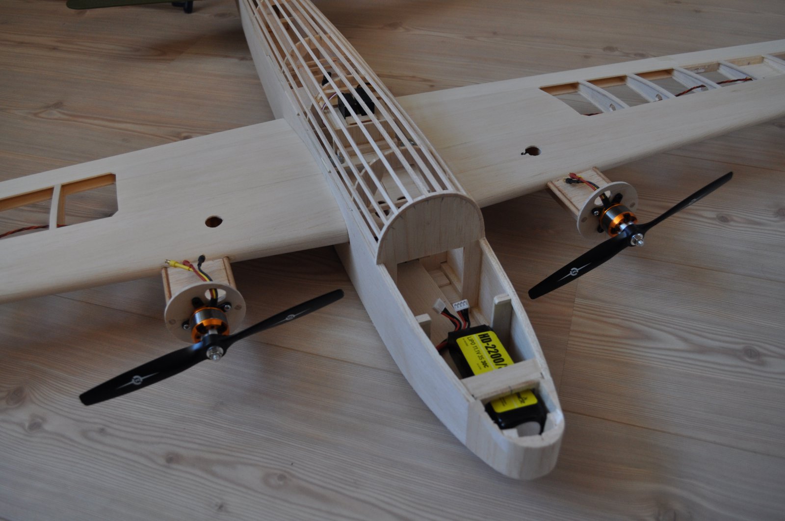

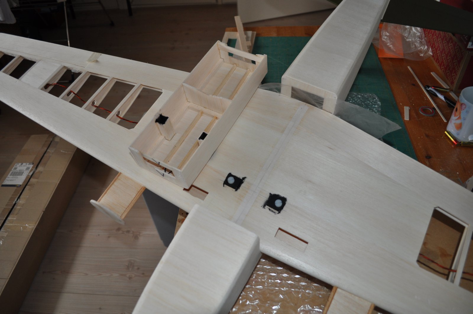

    Dub nog een beetje over de aandrijving, ben blij dat de bedachte aandrijving met huidige accu voldoende is.
    Ben ook een beetje bang dat ik later spijt krijg als ik er toch liever meer power op had gehad, de constructie is daar sterk genoeg voor gemaakt.
    Ondertussen wel doorgegaan, lekker zo'n weekje vakantie :banana:

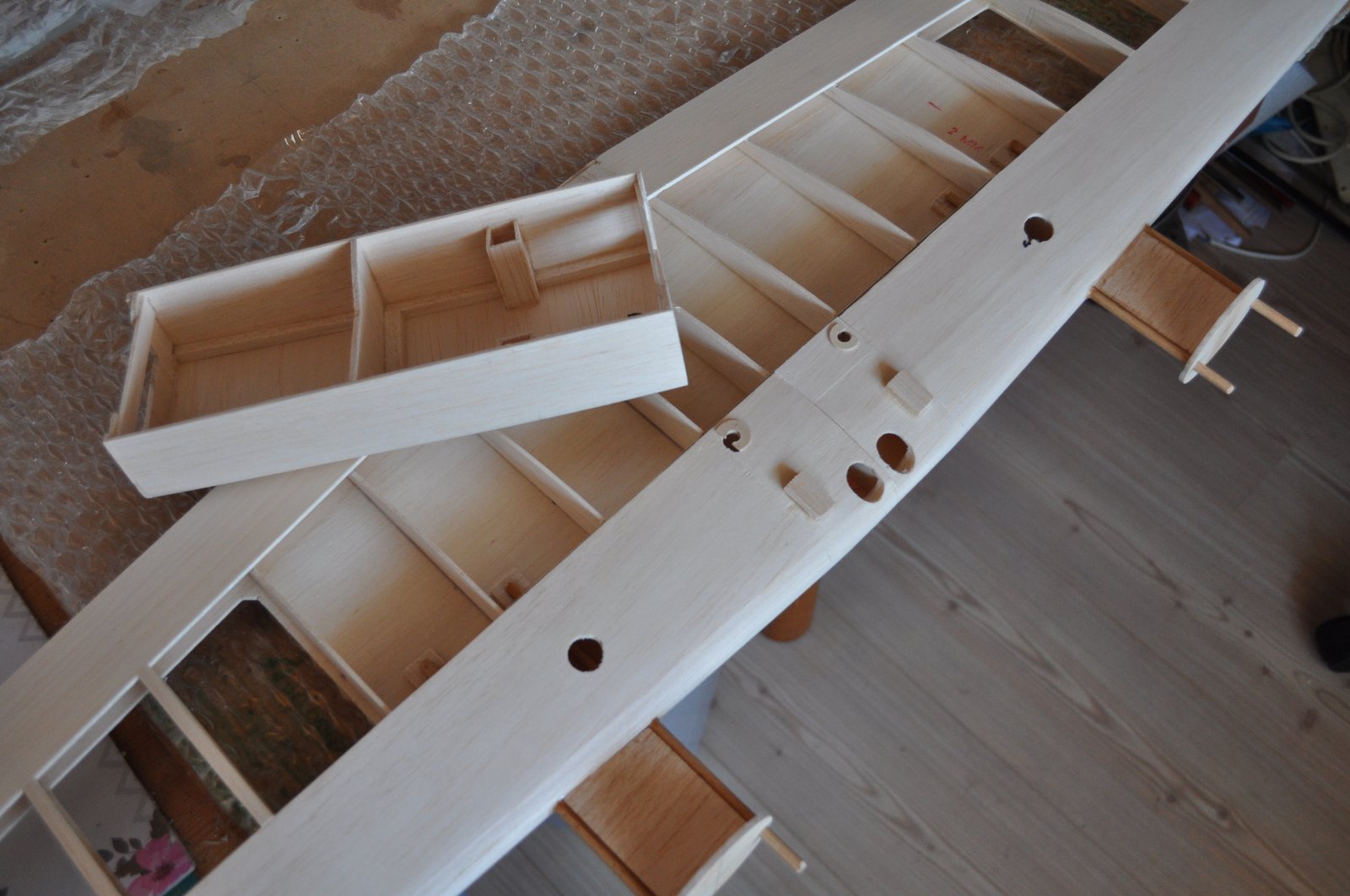

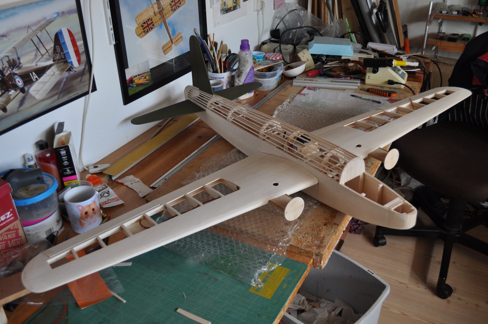

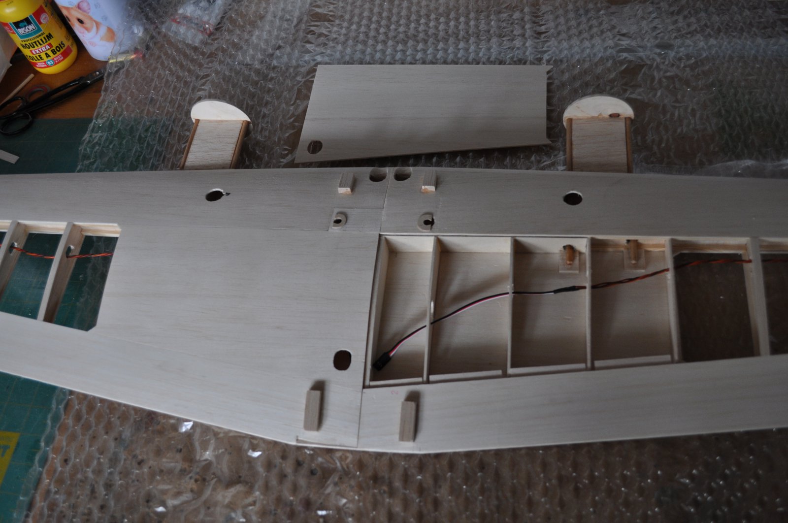

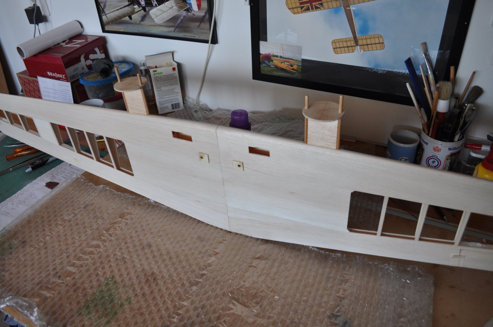

    Motorsteunen op hun plek gelijmd, leuk idee van Tony met 2 stukjes rondhout 5mm.
    De uitsteeksels aan de voorkant van het motorschot worden nog afgezaagd.
    Nog wat gaten moeten snijden om sparingen in de ribben te maken voor de kabels, deze worden later weer dichtgezet
    Heb nu bedacht dat het onderstuk van de romp vast aan de vleugel komt, dus wat kokers gemaakt om de 2 vleugelbouten te geleiden
    Sparingen voor de motorkabels en de nokjes voor de uitlijning met de romp
    De motor gondels worden met 3x3 latjes gevormd
    Groeten, Ralf

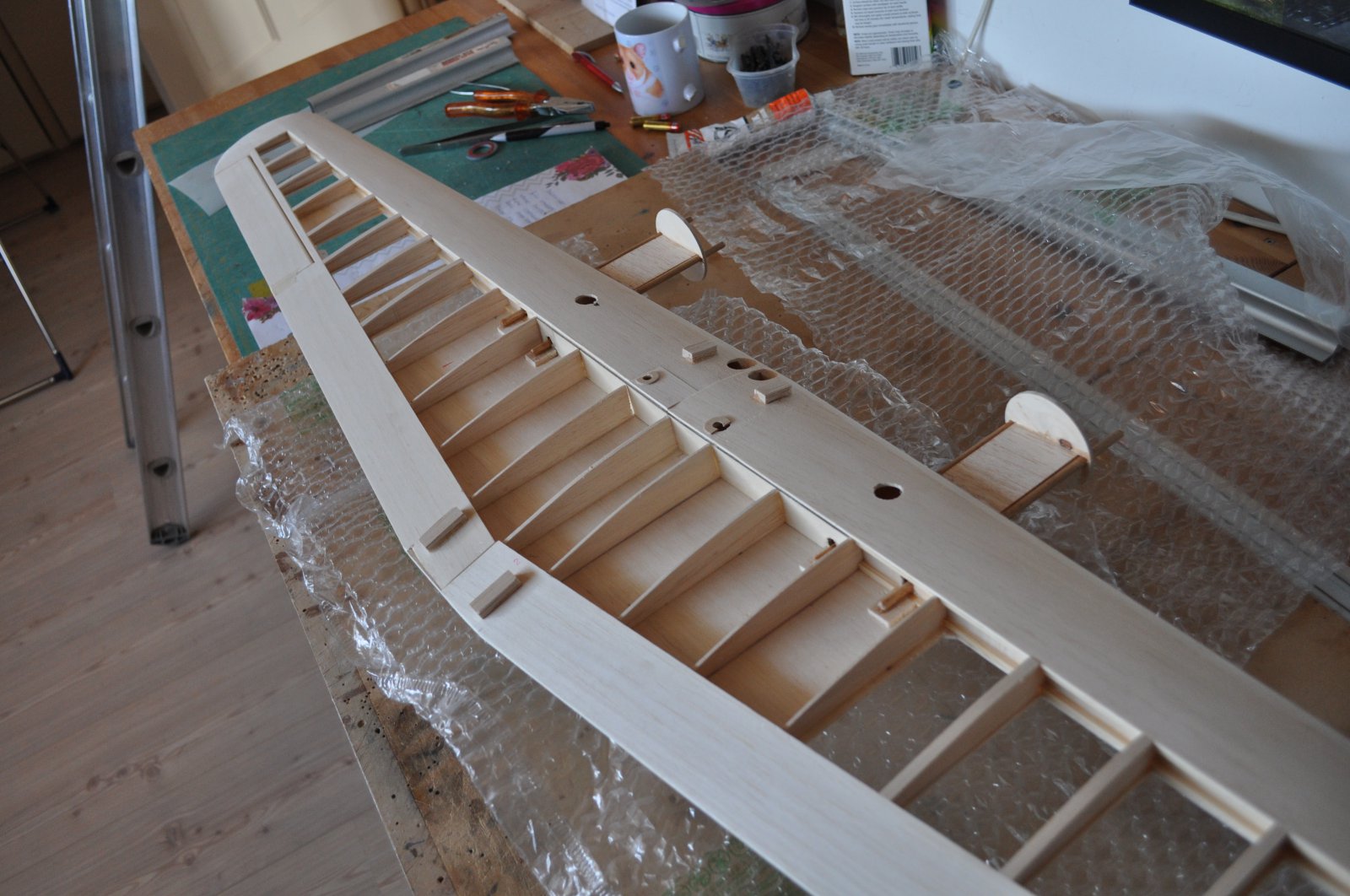

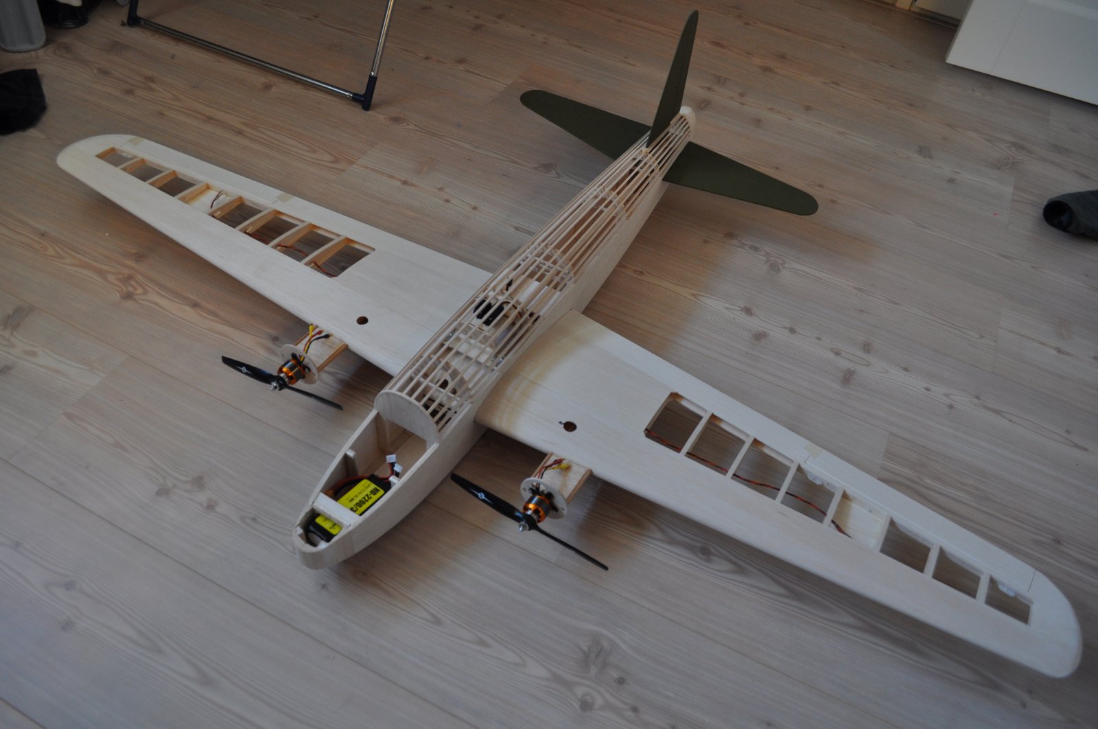

    Servo snoertjes in orde gemaakt en vleugel ingedekt
    Strookje weefsel op de naad met ZAP
    Onderkap op de vleugel lijmen, nog wat stringers erin gelijmd, het is toch een buiklander :rolleyes:
    Gisteren besteld, vandaag in huis wat een service weer vanuit Waalwijk, echte Toppers :thumbsup: :beer:
    Nu 1050 gram met alle componenten erbij, de Oratex is toch wel zwaar voor een kistje als deze (ik schat 250 gram totaal) :(
    Groeten, Ralf

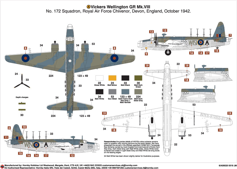

    Idee voor een coastal command kleuren schema :
    Bespannen : je kunt er voor kiezen het model te bespannen met witte folie van hobbyking. Na het bespannen met een schuursponsje de folie wat mat maken en de bovenzijde met tamiya verf een kleurtje geven. Zo heb je een mooie lichte afwerking en een groot contrast tussen boven en onderzijde wat de zichtbaarheid ten goede komt. Onderstaan een foto van een Short Sunderland welke deze manier is afgewerkt.
