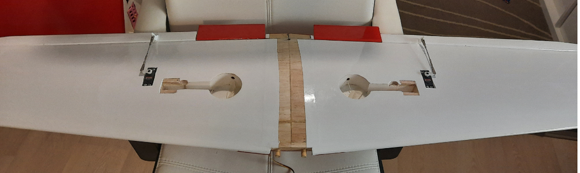

Hallo Arnout
Hoe hebt u de vleugelservos geplaatst bij de curare alle 3 samen in het midden of voor elk rolroer en flaps
een aparte
Hallo Danny,
Mijn 8 jaar oude Curare is in November na vele honderden vluchten gecrasht.
De Nieuwe Curare is echter al bijna klaar.
De aileron servo's zitten naast de retracts (Niet zoals bij de ARF Curare erachter, dan worden de servo's nat als je land op een natte baan) :
De Speedbrake servo zit in het midden :
De "touwtjes"zijn voor de bedrading van de retracts, die ziten er nog niet in.
