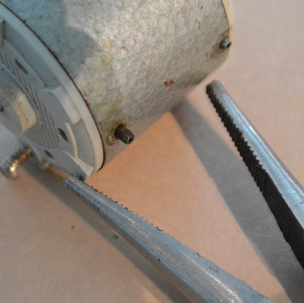

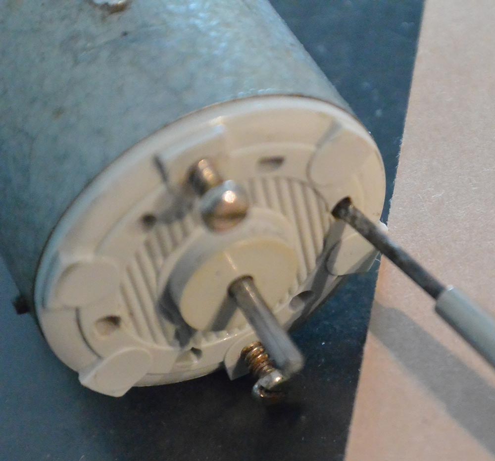

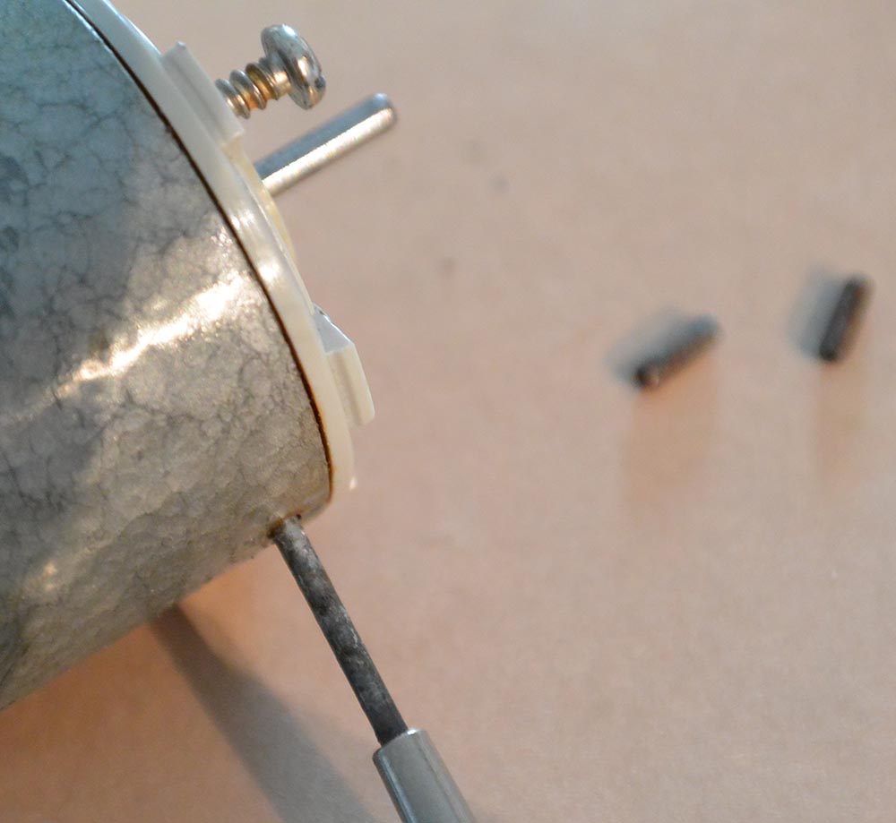

Eerst met een schroevendraaiertje het veerpennetje omhoog wurmen. Ik heb hier een beetje een oud schroevendraaiertje gepakt. De boel was al los. Neem een nieuwe verse schone en scherpe! Zodat je goed voeling hebt...
Ook het tangetje... een verse goed scherpe. Je wrikt het niet met de punten er uit, doch met de vlakke kant, vlak bij het scharnier. Daarmee kan je goed klemmen en koppel afgeven. Met een draai/wrik, links/rechts werkje vrij vlot het pennetje er uit. Niet het pennetje plat knijpen, wel zorgen dat je grip hebt op het ding...
Het schildje kan wat vast zitten door corrosie, vliegroest. Met het schroevendraaiertje het schildje eenvoudig wat loswerken zodat het los komt van de casing. etc...
Spreekt vanzelf...

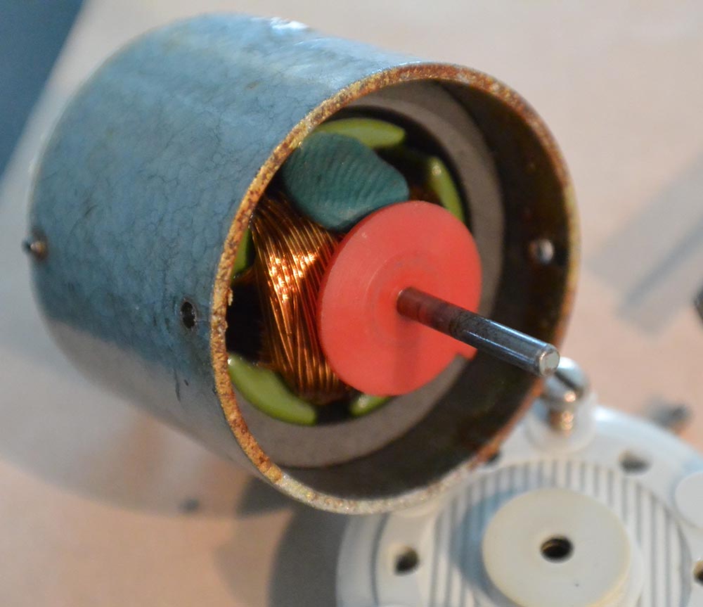

En de zaak open. Het groene stukje 'kouwgum' is epoxy. Dat hoort daar te zitten en is bedoeld om het anker te balanceren...
En zo kan je er van een kant bij. Je kan natuurlijk ook de andere kant loshalen.
Voordat je het anker er uit haalt, wel de koolborstels even loshalen. Die kunnen makkelijk breken. De Borstels zijn zeer ruimhartig. Volgens mij kan je er 50 jaar achtereen constant mee varen :) Haha.

En doordat ik een oude schroevendraaier met dremel had bewerkr kon ik t pennetje er zonder problemen uithalen...
