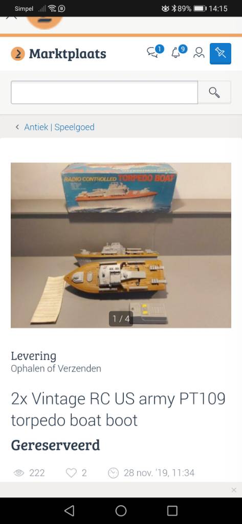

Tot een tijdje terug op die bewuste avond dat ik op marktplaats zat te struinen.
Maar zoals gewoonlijk laat je dat voor wat het geweest is en ga je vrolijk verder.
Maar op een één of andere manier bleef hij maar door mijn kop spoken.
En na een maandje stond hij er nog op.
Eigen moest het zijn stonden ze, want het waren er twee.
Werking onbekend, dus twijfelachtig.
Maar met een donor moet dat wel te doen zijn.
En dit waren er twee in één koop.
Duzzzzzzz......
Nu was het zaak om het vrouwtje goed in te palmen met enige liefkijken.
En alrap kon ik het eerste bod uitbrengen.
Nope, dat ging hem niet worden.
Hij wilde de hoofdprijs.....
Dan laat het maar zitten, moet immers ook leuk blijven.
Het zijn slechts herinneringen, ook al was het hetzelfde bootje, het was toch niet dat bootje.
Maar voor een week of wat terug stonden ze ernog op.
Dus nog maar eens proberen.
En ja hoor hoor, het is net als vissen,
op ten duur krijg je wel eens beet.
En spoedig stond hij dan ook op gereserveerd [emoji4]

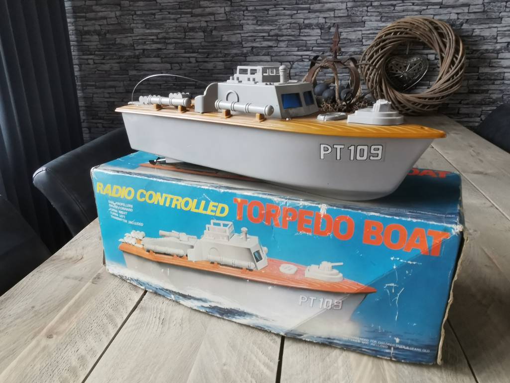

Vanmiddag in mijn dikke vette bolide gesprongen en richting het afgesproken adres getogen.
Eenmaal aangekomen stonden ze alletwee uitgestald in de achtertuin op een ouwe tafel.
Wozers, liefde op het eerste gezicht ( dat laatste heeft me al eerder meer dan dertig jaar van mijn leven gekost ) en ja het is waar, oude liefde roest niet.
Al gauw had ik hem, het of eigenlijk is het haar want een boot is natuurlijk vrouwelijk in mijn handen.
Maar waar ik vroeger twee handen voor nodig had paste nu met gemak in één hand.
Wozers, wat vroeger zo groot leek, kwam nu over als een iel klein dingetje.
Nu kwam het pijnlijkste gedeelte aan bod, en na het aftikken van de nodige peneutas ( ook wel euro's genoemd ) de beide dames in de auto gezet en huiswaarts gekeerd.
Alhoewel de twee dames best wel gehavend zijn, staan ze nu op de tafel en gaan weldra naar mijn nieuw verworven hobbyzolder om daar bepaalde chirurgische ingrepen te ondergaan.
Het blijft toch mooi spul, en....

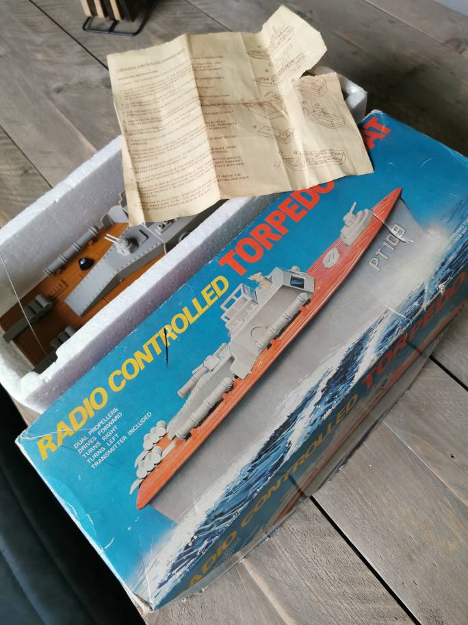

compleet, met doos en een vergeelde handleiding [emoji4]

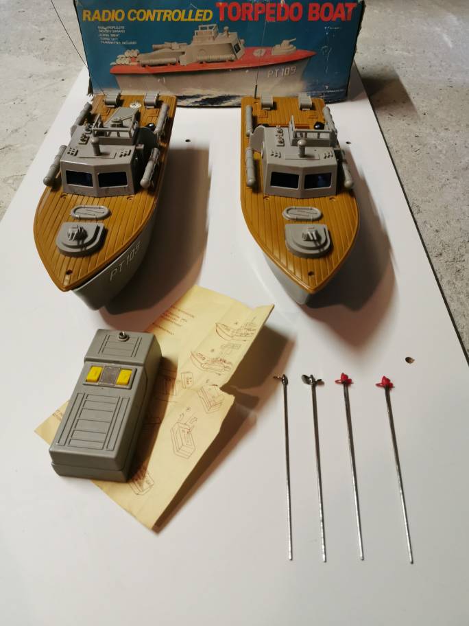

Ik heb de beide dames net aan een visuele inspectie onderworpen.
Alles ziet er tot zover goed uit.
Mis alleen van eentje de batterijdeksel en een propblad......
De andere dame is helaas niet meer in bezit van de originele props.
En er is maar helaas één "zender" waar ook nog eens de originele antenne van ontbreekt.

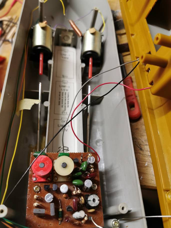

Korte update.
Dit geavanceerd stukje techniek, het summum van de rc wereld stond nog steeds in afwachting.
En nu had ik er even tijd voor.
Afgelopen week was mijn lieftallige wederhelft ( stel dat ze meeleest [emoji848] ) zo aardig geweest om twee negen volts batterijen mee te nemen.
Een voor de zender en ééntje voor de ontvanger gedeelte.
Ondanks dat het bootje gevoed wordt door drie D batterijen en de elektronica bestaat uit een welbekend allinone bordje van eh….. uitmuntende chinese kwaliteit heeft ze ook nog een aparte batterij nodig van negen volt voor de ontvanger.
Twee bootjes, 1 zender.
De zender werkt ( in dit geval gelukkig ) op alle twee de bootjes.
Op één bootje was een soldering losgeraakt van de aan/uit schakelaar.
En van een ander was de lijm losgeraakt van één der motorsteunen.

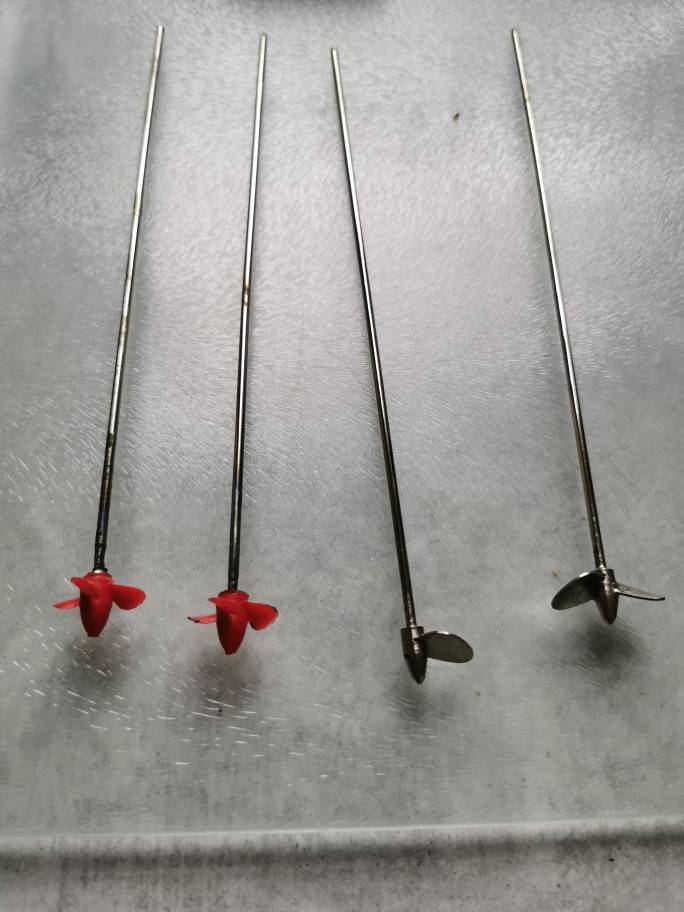

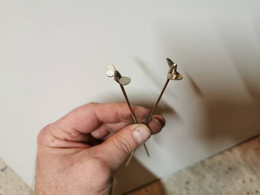

Tijdens de eerder gehouden visuele inspectie bleek al dat er een schroefblad ontbrak en één van de twee bootjes voorzien was van andere setje props.
Helaas blonk dat laatste niet uit in vakkundigheid.

Nu was het zaak om de batterijen te plaatsen en de boel eens te testen.
Eigenlijk heel simpel, de schakelaar op aan en dan gaan de motoren gelijk fulle pulle.
Deze dames kennen slechts twee standen.
Volgas en geen gas.
De bediening gaat middels twee knoppen waardoor één van de twee motoren uitgaat.
Dus eigenlijk links, rechts en rechtuit.
Geen stop en geen achteruit.
Nu was het moment van de waarheid aangebroken.
En met angst in mijn hart zette ik de de schakelaar om.
Hm niets......
Helemaal niets.
Toen het andere bootje geprobeerd.
Ook weer niets.
Hm........
Ja hoor, accu's leeg.
Ipv de 3 D cellen voor de aandrijving had ik er even een accu aangehangen.
En laat die nu net leeg zijn......
Dus die eerst maar weer aan de lader.
Na een klein uurtje laden gingen we voor de tweede ronde.
En ja hoor.
It's alive.
Maar ipv een zacht zoemend motorgeluid kwam er uit beude boten een geheel ander geluid ten gehore.
Volgens mij was het twee huizenblokken verder op nog wel te horen.
Een jammerend gierend geluid en geen gehoorbescherming in de buurt.
Ach niet zo verwonderlijk.
De asjes hebben waarschijnlijk de laatste tientallen jaren geen olie of vet gezien.
Na een moment van euforie de asjes volgespoten met wat siliconen olie waardoor ze al aardig stiller werden.
Ze deden het weer [emoji4]
Maar niet honderd procent.
Eén motor bleef twijfelachtig.
De ene keer spon hij wel op en de andere keer geen teken van leven.
Misschien voorzichtig uiteen nemen en een beetje schoonmaken.
Of anders....... kliko.
En van het andere bootje werkt de besturing niet honderd procent.
Met links en rechts behoren één van de twee motoren uit te gaan.
Van één bootje werkte dat naar behoren, maar van die andere ging alleen de motor wat langzamer draaien en zou dus garant staan voor een gigantische draaicirkel.
Niet goed dus.

Nu eens kijken als ik het voorelkaar krijg om de originele schroef kan repareren.
Die andere asstel kan ik denk ik wel afschrijven.

Dus de soldeerbout weer opgepookt en het brieke motortje losgehaald en omgewisseld met eentje van die andere boot.
Nu moest ik alleen nog een schroefblad fabriceren.
Voor een dubbeltje op de eerste rang en dan letterlijk.
Het enige wat qua materiaal er het dichtst bij kwam was..... een dubbeltje.
Niet zo'n dikke gele, maar een echt nikkelen dubbeltje.
Zo eentje van de tijd van voor de hd tv en de euro's.
Na wat slijp en vijlwerk zat de vorm er aardig in en kon het blad gesoldeerd worden.
Moet zeggen dat ging me aardig goed af met mijn twee linkerhanden en dat terwijl ik rechts ben.

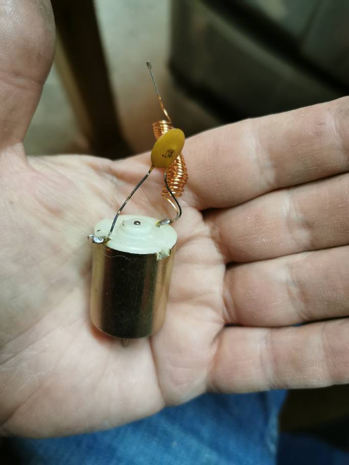

Ware het niet dat die dualswitch stoorde als een gek.
Dus zoeken.
Eerst het eenvoudigste, de regelaar er tussenuit.
Nope, nog storing.
Toen de een en dan de andere motor er tussen uit, nog storing.
Tja......
Toen even in de grabbelbak gekeken daar had ik nog wat motortjes inliggen ( gewoon oud spul en weinig soeps).
Die er aan geknoopt en...... geen storing.
Ondanks dat daar geen storingsfilters oid opzaten werkte dit wel.
Toen de gok genomen en de filters van de originele motoren verwijderd en nog eens geprobeerd.
En ja hoor........ weer storing.
