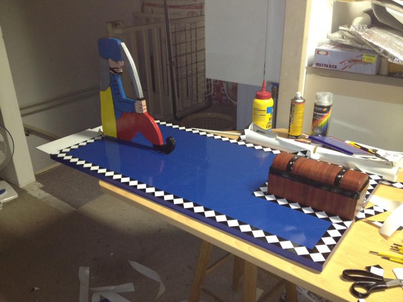

Ik ben op dit moment de fliegender teppich van simprop aan het bouwen en ben bijna in de afrondende fase.
Mijn vraag is simpel: waar moet ik het cg houden bij zo'n ding????
In de beschrijving is hier niets over terug te vinden....

Dit is em geworden...

Inmiddels op het duitse forum een indicatie voor het cg gevonden, dus daar gaan we mee stoeien...:rolleyes:
By the way, past dit ding ook op het vgg-treffen???
't is een bouwdoos uit 1981, maar ja, zweven zal hij zonder motor moeilijk doen...:rolleyes:
Ziet er tof uit. Is het echt gewoon een plank zonder profiel!? Een dingetje als je het mij zou vragen; jammer dat je de lijn rondom het tapijt ook extra rondom de kist hebt getrokken. Nu wordt de kist een apart onderdeel van het geheel en staat hij niet meer echt op het tapijt. Maar ach, wellicht ben ik wat pietluttig. ;)
't is inderdaad gewoon een plank zonder profiel...:rolleyes:
Tsja, die belijning, ik ga het nu niet meer veranderen hoor...;)
Eerst maar eens zien of het ding ueberhaubt vliegt...:shock:

Dat vliegend tapijt nu een paar keer geprobeerd, maar het blijkt gewoon dat de pop welke er achter op zit te zwaar geworden is.
Door een verkeerde verfkeuze was een gedeelte van het oppervlak (piepschuim) weggevreten en moest dit gerepareerd worden.
Dit had ik gedaan door aan beide zijdes 1 mm balsa erop te plakken met bruislijm.
Achteraf gezien dus de verkeerde keuze.
Nu moet ik een nieuwe pop maken en heb hiervoor dat piepschuim nodig.
Mijn vraag; welk materiaal kan ik het beste pakken hiervoor en waar te verkrijgen??
Wie kan me adviseren?
Alvast bedankt!
Louis
Louis,
Daar was ik al bang voor.
Ik zou het doen zoals ik zei,,aftekenen op 1 mm balsa, dat 2 X en het geheel een halve cm rondom verkleinen. De 2 platen aan elkaar lijmen met dunne balsa latjes. Afwerken met G-4 en lak. En geen piepschuim gebruiken!!!
Zo zou ik het doen.
Gr T
