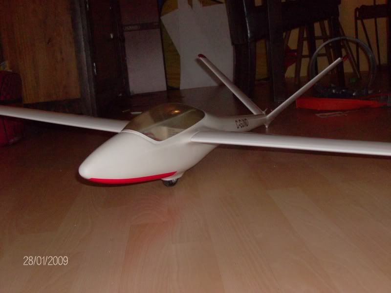

Romp is gespoten, stickers erop, blanke lak er over.
De afbouw gaat bijna beginnen :D

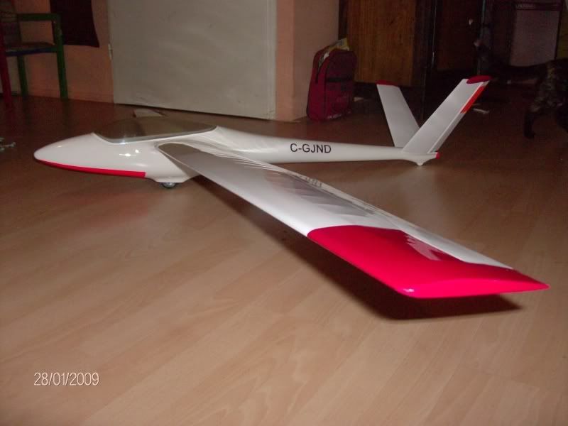

Ha,
Het is allemaal "budget" en huis-tuin-en-keuken bij mij hoor. Komtie:
-Nat schuren met korrel 240 schilders-schuurpapier van de Gamma (grijze A4'tjes)
-Motip Spray-putty spuitplamuur. Als je witte plamuu kunt vinden zou ik die nemen. Ik heb grijze maar dat wil nog wel eens doorschemeren later.
-Nat schuren
-Gamma eigen merk spuitbus grondverf
-Nat schuren
-Flexa hoogglans wit (grijze spuitbus, is een Alkyd sneldrogende lak) óf Gamma eigen merk hoogglans wit (is geen Alkyd denk ik, droogt iets langzamer maar wordt net zo mooi)
-Flexa hoogglans lak kleurloos. Als je het te dik opspuit wordt het een beetje gelig maar dat trekt na enkele uren zonlicht steeds meer weg.
Verder las ik een poosje terug dat Bertus zijn spuitbussen in een pannetje water opwarmt. Dat doe ik nu ook. In een pannetje warm water (graad of 40 denk ik), na 5 minuten even goed schudden, weer 5 minuten erin, nog eens schudden, nog even erin en dan spuiten. Ik heb het idee dat het daarmee beter vernevelt en strakker spuit.
Succes er mee....
-edit- dat oranje is trouwens Motip fluor. Als je het zo opspuit is het ruw en mat maar als er blanke lak overheen gaat wordt het heel mooi diep oranje. Ik ben gek op dat oranje...en knalgeel erbij zoals op mijn Harvard, dat is écht lekker vind ik :-) Iedere gek zijn gebrek

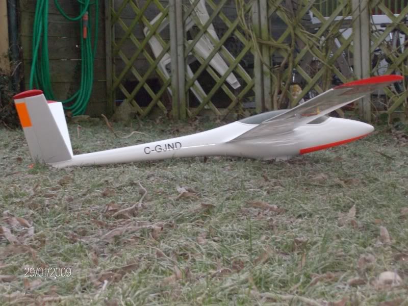

Zonder woorden.....
Hij weegt nu 958 gram. Daar komt nog bij de servo tray, twee C577 servos, 2 stuurkabels, ontvanger en accu en lood om te balanceren. 1300-1400 gram...?
Nog geen knikkende knieën voor de maiden?
Tsja...dit is het eerste vliegtuig ooit wat ik echt zelf heb gebouwd. Ik ben er ondanks het snelle tempo toch al wel wat aan gehecht geraakt. Tegelijkertijd weet ik nu hoe het moet dus we zullen wel zien. Goed opletten en een beetje mazzel, dat wil wel eens helpen. En verder hou je het toch niet tegen als het mis gaat.
Als je geregeld met een 4m zwever vliegt is 230cm trouwens ineens wel klein en een stuk minder intimiderend. Bij de maiden van mijn ASW kon ik bijna niet sturen van de bibberende vingers, dat zal nu wat minder zijn. Maar iedere maiden is spannend.

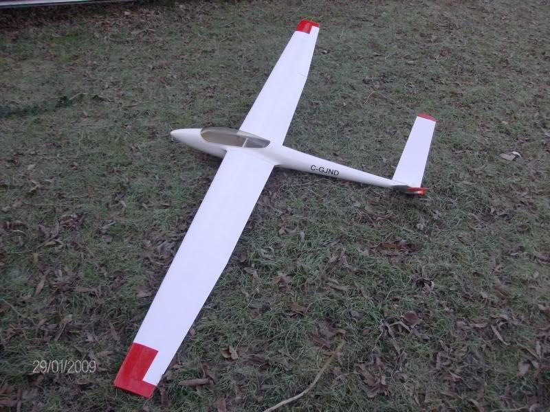

Mooi!
Arjen,
Ik heb het hier op het forum al eens eerder gebruikt maar het bliljft van toepassing: onze jongste zou zeggen: "strak bakkie" en dat is het!
Kan niet wachten op de video.

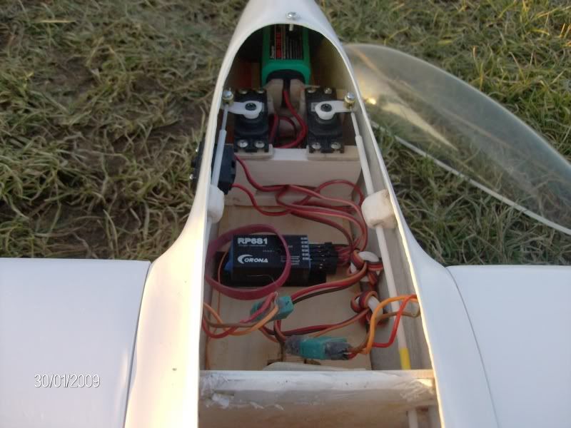

Alles ingebouwd, uitgebalanceerd....
Beetje afstellen en dan.....
