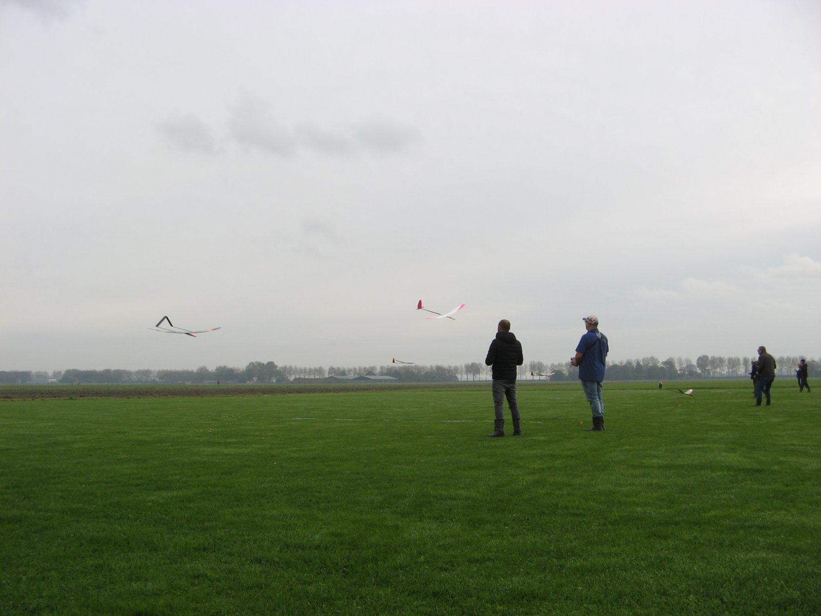

    Na mijn laatste post over mijn Plus ben ik te gast geweest op de Funrise-Cub van EMVC Nieuwkerk in Goirle
    Dit betrof een Demo om te laten zien hoe een modern f5j-model vliegt. Er stond die dag relatief veel wind voor de Plus waardoor ik voor mijn gevoel niet heb kunnen laten zien wat hij kan.

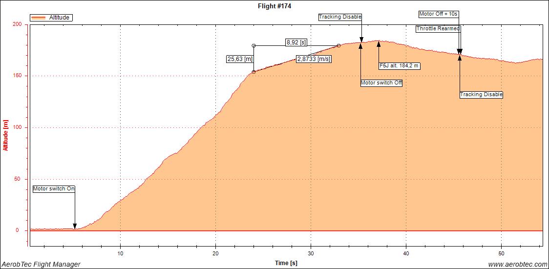

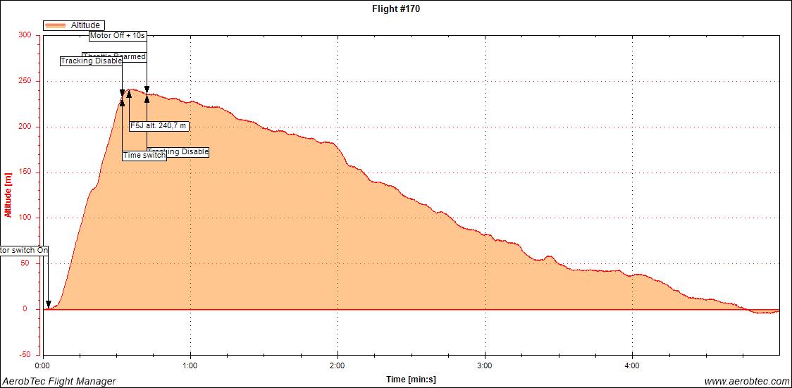

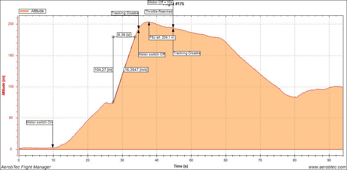

    Ik moest met meer ballast vliegen dan ik ooit gedaan had, 5 van de 9 blokken, en de lichte aandrijving laat dan maar net 120meter start hoogte toe. Daarnaast had ik dus ook nog niet met die wind gevlogen met de Plus dus was ik erg voorzichtig in wat ik er mee deed. Ik heb toegezegd dat ik een volgende editie weer zou komen om beter te laten zien wat hij kan maar dat kwam er dit jaar helaas niet van. Wie weet in 2020 weer wel want het was sowieso een leuk en divers evenement om bij aanwezig te zijn.

    Het was toen nét wel/nét niet te winderig waardoor ik eigenlijk met meer ballast moest vliegen dan ik deed. Met 4 of 5 blokjes (i.e. 250gram ballast) had hij waarschijnlijk echt probleemloos gevlogen maar daar komt wederom de zwakke aandrijving om de hoek waardoor ik voor mijn vliegkunde niet hoog genoeg kan starten. Dus als ik niet meteen in de goede hoek zat kon ik niet even ergens anders naartoe vliegen en dat nekte mij daar.

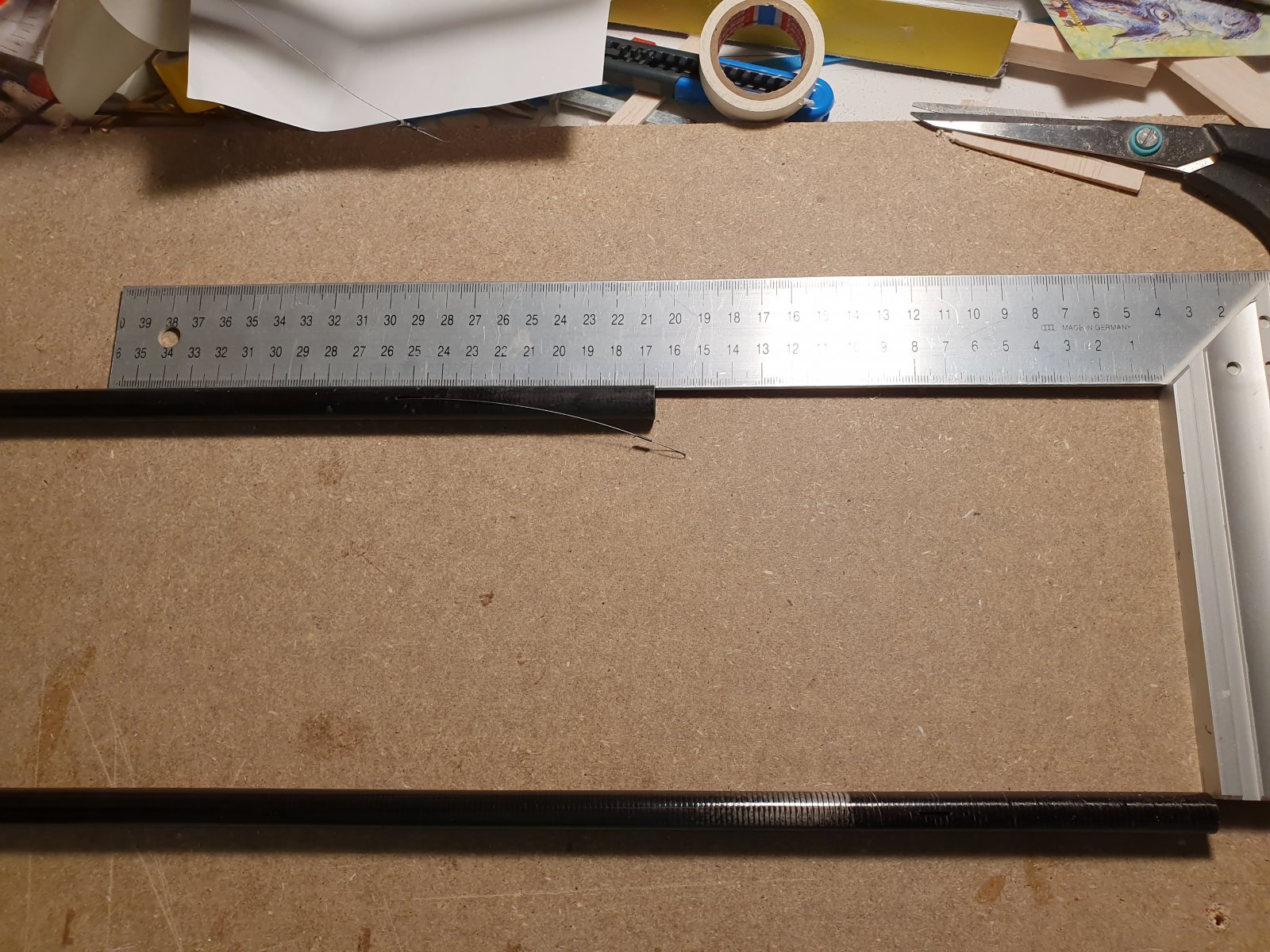

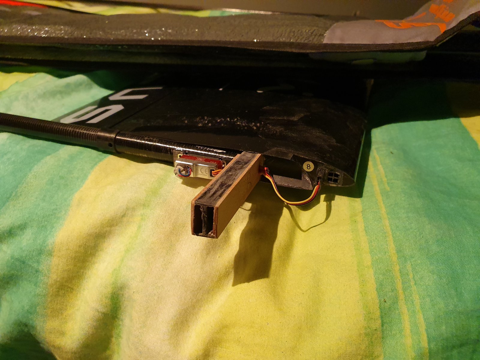

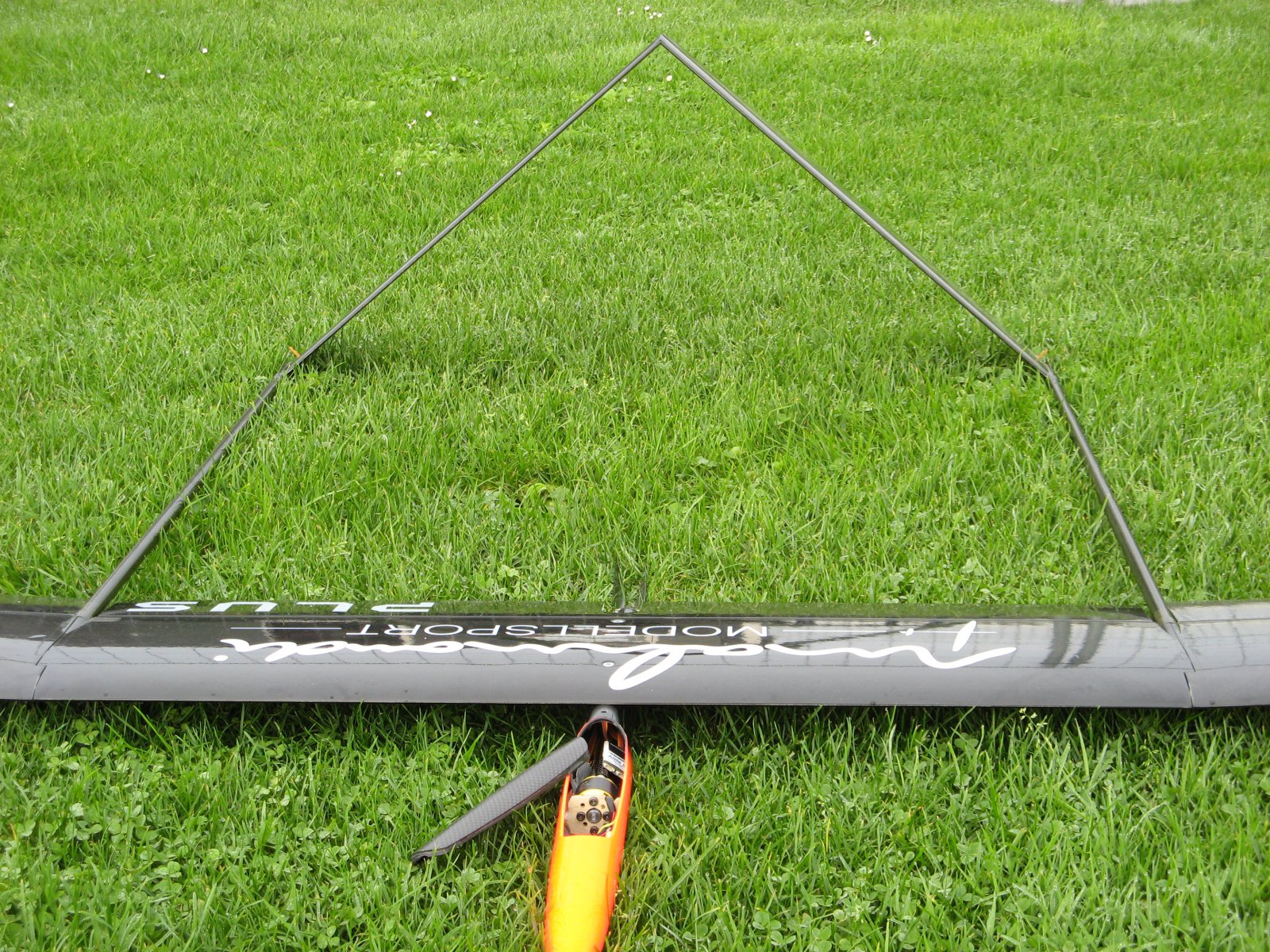

    Aangezien ik toch vaker tegen te weinig vermogen aan loop dan ik eigenlijk leuk vind heb ik contact op genomen met Mahmoudi en zit er inmiddels een 2de rompje in de pijpleiding. Ik kan er ook voor kiezen om de huidige aandrijving te vervangen maar voor de omstandigheden waar ik zonder ballast kan vliegen presteert hij echt ruim voldoende (180-200mtr is tot en met 100gram ballast wel te halen) en ik heb graag tussen mijn oren dat hij bij licht weer ook zo licht is als hij maar kan zijn. In de 2de romp komt dan een zwaardere sterkere aandrijving, misschien ook standaard met een paar ballastblokjes waardoor ik heel snel kan wisselen tussen de 2 variaties. De ontvanger zit in de vleugel dus hoef ik maar 2 boutjes los te draaien en 1 servostekkertje los te halen en dan kan ik wel tot dik windkracht 4 door. Welke aandrijving het precies gaat worden weet ik nog niet. Ik neig naar 1 van de Schambeck Turbo varianten i.c.m. RFM-Schmall bladen maar welke ik nu moet hebben om met 3S800's een kist van maximaal 1600gram omhoog te krijgen weet ik niet.
    Wellicht doordat alle Plus interesse richting die X is gegaan waren er geen podjes op voorraad, ik hoop daar binnenkort wat van te horen zodat ik daar mee door kan.

    Zo heb ik er tot nu toe mee gevlogen en dat ging soms goed en soms wat minder. Wel kreeg ik meer een meer het gevoel dat ik het CG aan wilde gaan passen aangezien hij de neiging heeft om de bocht in te willen vallen en ik vaak meer met rol tegen moest sturen dan ik eigenlijk prettig vind.
    Aanpassen van het cg was ik een beetje huiverig voor aangezien de ontwerper een cg opgeeft en hij heeft bewezen best wel te weten wat nodig is om een model goed te laten vliegen. Maar de ligging van het cg is ook een persoonlijke voorkeur, de 1 wil hem lekker stabiel voorlijk en de ander op de grens van kritisch achterlijk. Ik wil hem graag neutraal sturend en dat was hij voor mijn gevoel niet helemaal dus heb ik in Alkmaar voor het eerst wat aangepast.
    Om het initieel goed te krijgen had ik ongeveer 30 of 40 gram in de neus zitten en daar heb ik er ongeveer 10 van verwijderd. Ik moet nog precies nameten waar ik nu op zit maar wilde er eerst mee vliegen om te kijken of er wat van te merken was en tot mijn verbazing was dat zeker het geval!
    Hier mag ik dus meteen een beetje terug komen op mijn opmerking eerder in dit stukje "Aart van het beestje"
    Ik merkte zeker verschil in hoe hij de bocht om gaat op alleen richting. Het is nog steeds niet als een lange kruisstaart (dat hoeft het ook niet worden) en hij vraag gewoon om iets meer rol om een bocht in te zetten dan je zou verwachten maar ik kon in Alkmaar ineens wél ook ruime vlakke bochten vliegen.
    Overdreven verwoord moest ik voorheen kiezen tussen op 1 oor, met veel richting en hoogte vrij krap de bocht om of juist met minimaal rol en richting veel te ruim. Nu kon ik hem ook daar tussenin laten bochten en had ik ook voor het eerst het gevoel alsof hij te reactief was op richting.
    Ik weet nog niet helemaal of het hele rustige weer daar ook wat mee te maken had dus ik ga niet meteen de uitslag veranderen maar ik had niet verwacht dat zo'n kleine zwaartepuntaanpassing hier zo'n verschil in zo brengen. Even snel uitgerekend is het zwaartepunt maar 1mm naar achteren gegaan.
