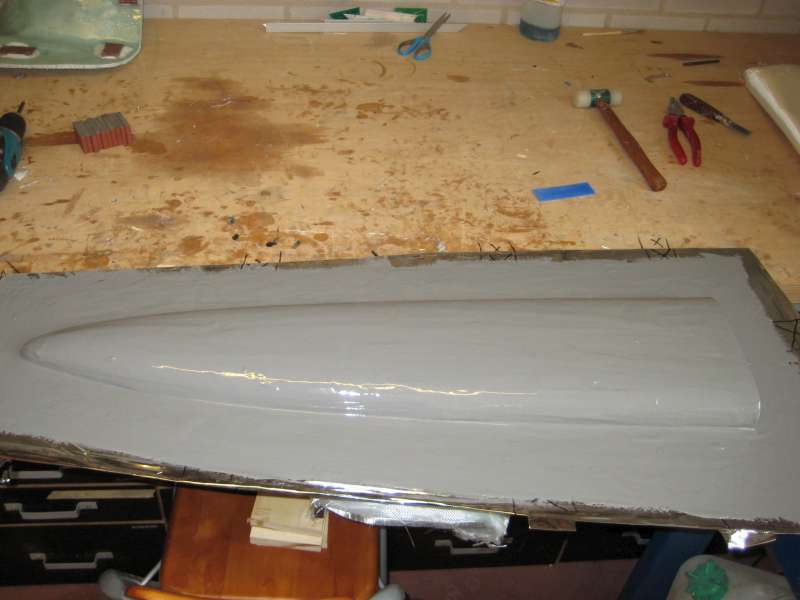

Zo, de laatste tijd zeer intensief bezig geweest met de mallen.
Wat een werk, maar ben er bijna mee klaar.
full

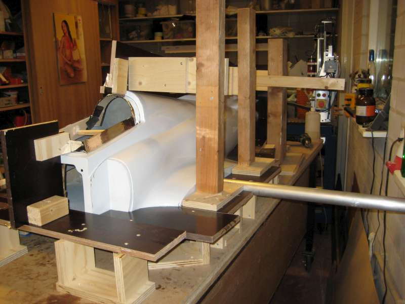

De neus staat in de "steigers" om met de eerste mal helft te beginnen, totaal bestaat deze mal uit 3 delen.
full
full
De eerste helft klaar om te drogen.

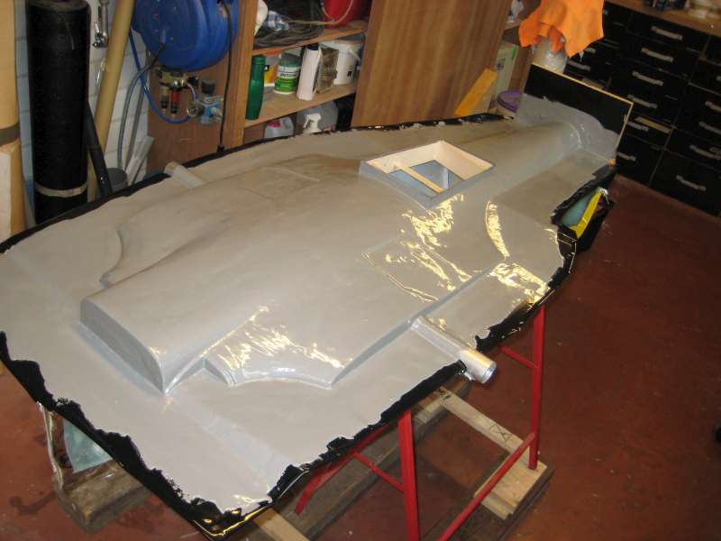

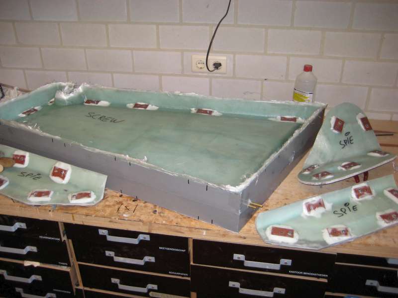

Vleugelmal
De vleugelmal in progress
full
full
full
full

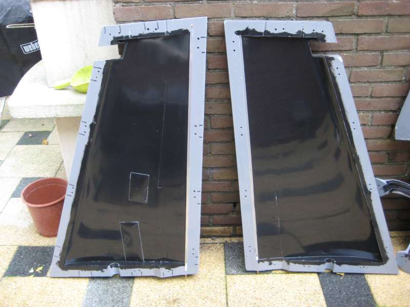

Ook deze loste weer perfect, niet te vergelijken met de andere vleugelhelf, waar dit topic mee gestart is:rolleyes:
MVG
Edwin.

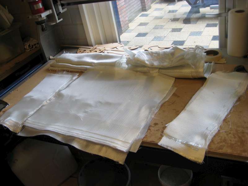

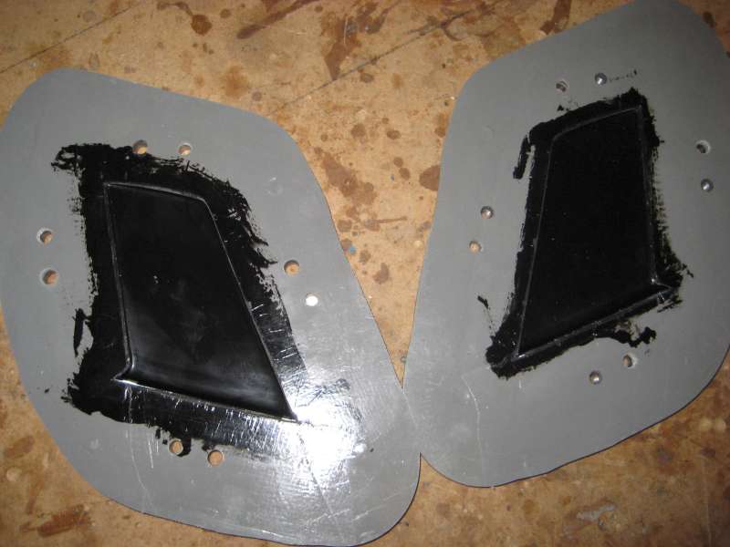

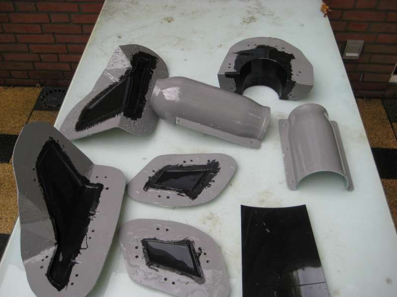

Hierboven enkele resultaten en gesneden glasweefsel klaar om te verwerken.
Nu moeten alle mallen nog nabewerkt worden, zodat scherpe randen weg zijn en de mallen goed te hanteren zijn.
Daarna ga ik nog door met de mallen van de romp, luchtinlaten en cockpit frame.
Dan alle mallen poetsen en kunnen we eindelijk producten gaan maken.
MVG
Edwin.

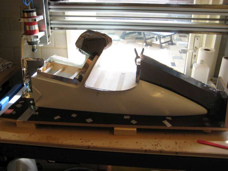

2 weken geleden begonnen met het rompachterstuk een week lang schuren, polijsten en waxen.:hammer:
Daarna de flens gemaakt en afgewerkt.
Vandaag het eerste deel gemaakt.
Dit word een 4 delige mal, foto's zeggen meer.
full
full
full
full
full
full
full
MVG
Edwin.

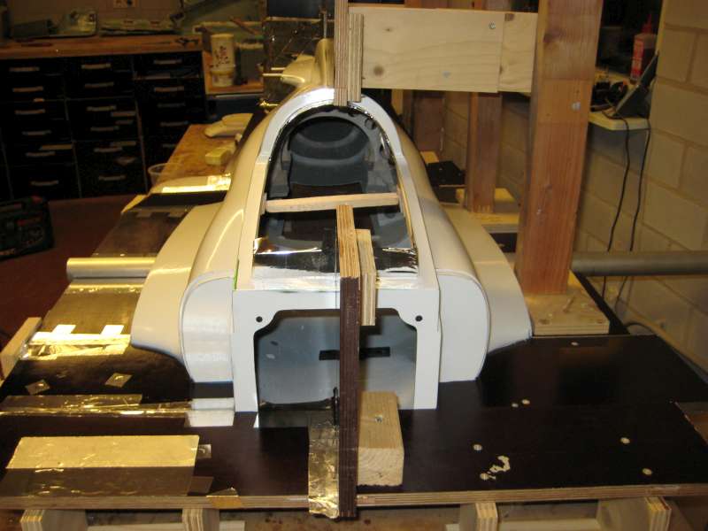

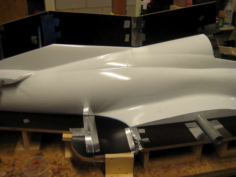

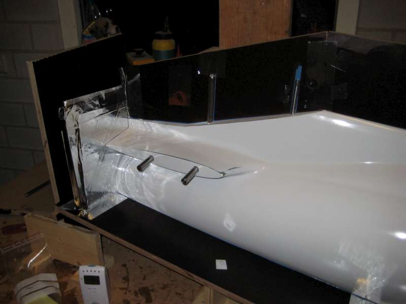

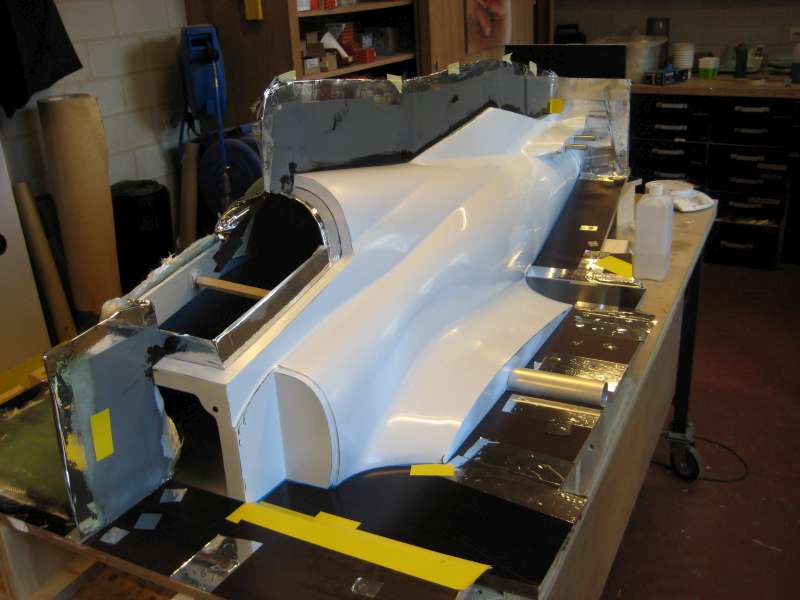

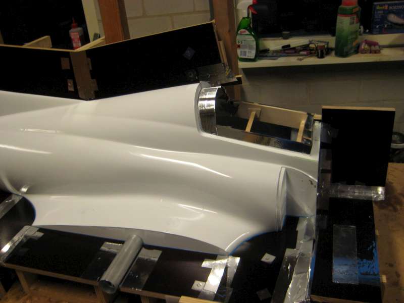

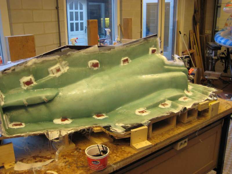

Romp
Zo, weer wat verder, de grootste mal is nu klaar, bestaat uit 4 delen en weegt meer dan 30 kg:cool:.
full
full
full
full
full
full
full
De foto's spreken voor zich.
MVG
Edwin.

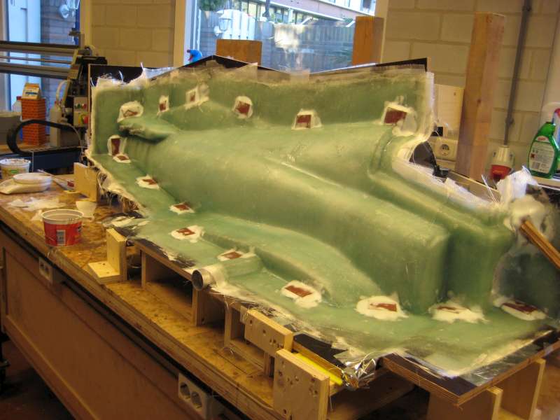

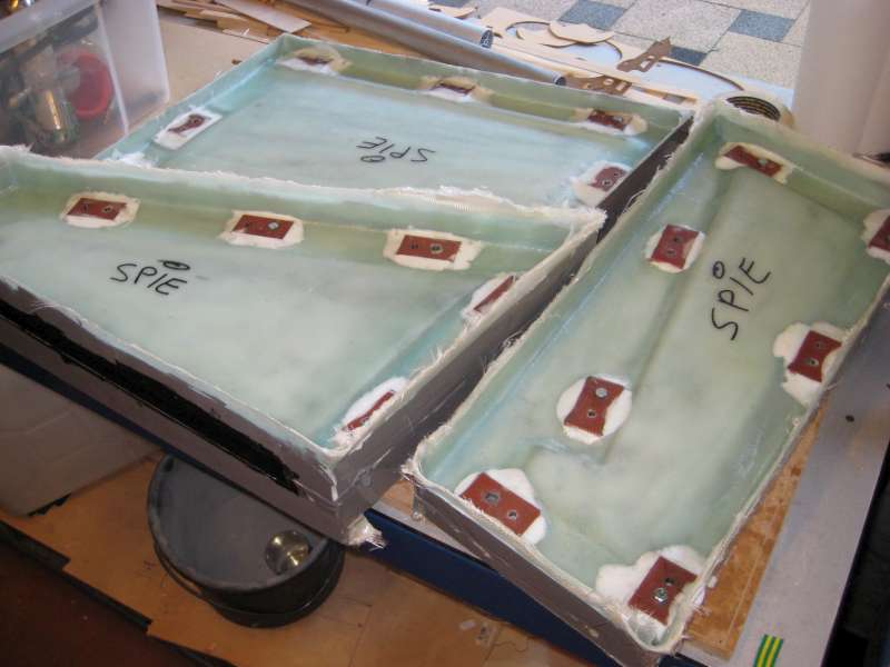

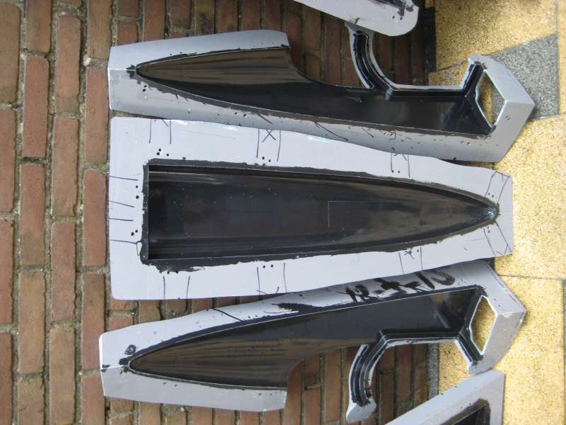

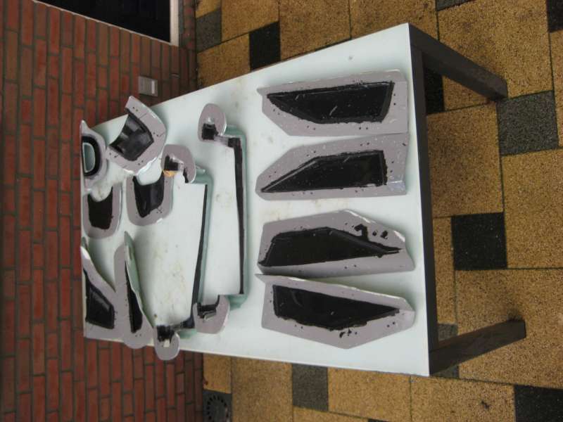

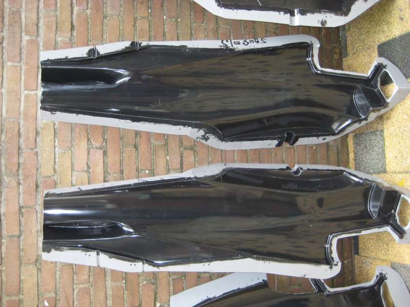

Ik ben weer een stukje verder, alle (epoxy) mallen zijn nu klaar, alle randen afgeslepen, scherpe randjes weggehaald en alles afgewassen.
Nu kan ik beginnen met het poesten van alle mallen, ook dit zal weer een hele klus zijn, zonder zichtwerk :rolleyes:
full
full
full
full
full
full
full
full
full
full
MVG
Edwin.
