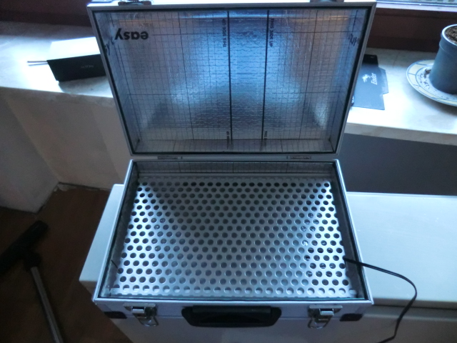

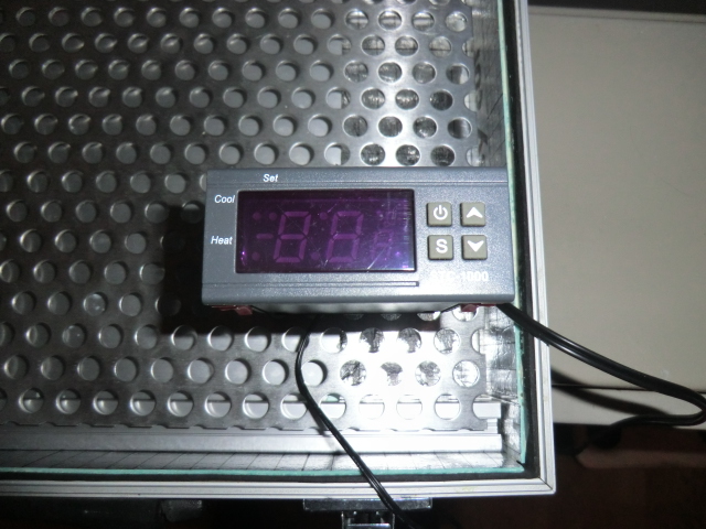

Ik heb een stuk geperforeerd alu gehaald bij de ijzerboer, 22x35cmx 2mm, 5 Euro.
Ziet er nu zo uit.
Nu wachten op het XLR chassisdeel en stekker, dan kan ik verder.

Nee, gewoon blank metaal.
Zo heb ik het altijd gedaan, geen problemen, ook niet tijdens vervoer.
Ik zag vanmiddag nog wel zo'n schamottensteen liggen, nog even gekeken hoe poreus ie nou is, maar het is best stevig.
Alleen krijg ik 30mm dikte niet in de koffer.
En om energie in die steen te krijgen moet je hem al uren voor gebruik aanzetten.
Dus ik doe het gewoon zoals ik het al die jaren gedaan heb, alleen aluminium.

De koffer.. ja, ik heb net bijna de postbode neergeslagen, ik wacht al 3 dagen op onderdelen.
Maar het schijnt met DPD verstuurd te zijn, zegt Reichelt in een mail.
Ik heb wel even de sturing getest, voordat ik alles erin bouw en het niet werkt.
Maar het werkt en hij is echt vreselijk snel, er zit geen vertraging tussen meting en weergave.
Als ik de sensor pak dan schiet de gemeten temperatuur omhoog.
Ik moet alleen nog even controleren of ie de instellingen onthoud als ik hem een tijdje spanningloos set.

Helaas is deze temperatuursturing vergeetachtig.
Als de spanning eraf gaat dan zijn ook alle instellingen weg, best jammer.
Dus maar zo'n ding op Banggood besteld, die is simpeler en dat is ook wat beter voor Wil.

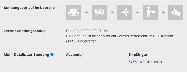

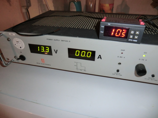

Thermostaat is 3 december vanuit China verzonden.
Tot op heden is ie nog niet bij Hermes aangekomen.
Het zal toch niet weer zoek zijn??
Dat is normaal. Duurde bij mij laatst 4 weken.
Stond 2 lang week dat het pakket was aangekomen in nl. Alleen was postnl is slaap gevallen

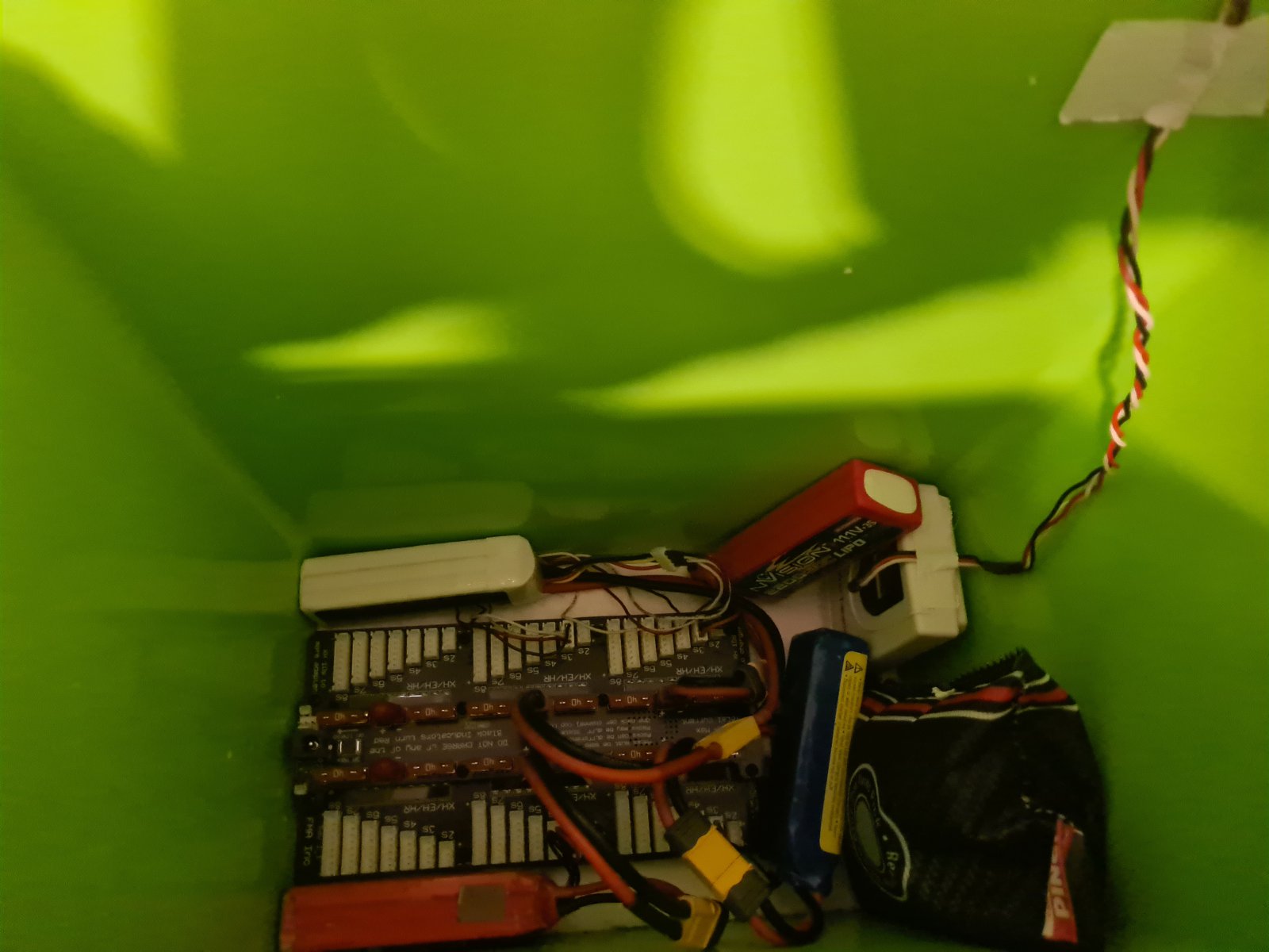

Koelbox werkt goed qua temperatuur.
De enige maar is het opladen. Te weinige zicht en ruimte

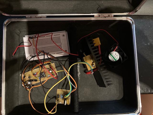

Mijn test opstelling en temp regeling heeft vandaag prik gezien op de gesoldeerde versie.
Printjes zijn weer eens een keertje gefreesd ipv geëtst.
De CNC machine wil graag een spindel met minder speling.
Gaatjes boren ging wat beter.

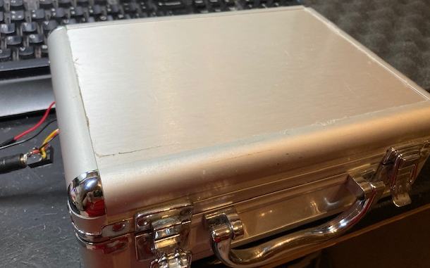

Het koffertje is een maatje kleiner dan de meeste gebruiken, maar ik heb dan ook vaak maar kleine accuutjes bij me 2s350
Als verwarmingselement is een koelplaatje met een weerstand gebruikt (25W bij 12V)
Het ventilatortje zorgt voor wat luchtstroming.
In de uiteindelijke definitieve versie komt de temp sensor in de aanzuiglucht van het ventilatortje.
Het bakje wordt nog wat beter geïsoleerd.

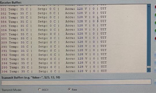

Ik heb ook nog wat te knutselen aan de software, ja er zit een computertje in.
Een display zit er niet op, dat heb ik niet nodig, wel een ledje.
Er zit ook een datapoortje op, wat er zich in het bakje afspeelt qua temperatuur en spanning en zo, dat is met de pc of zo live te volgen.
En via die weg zijn ook parameters in eventueel nieuwe software in te laden.
Oude pc of een moderne met een ouderwetse RS232 poort, verloop kabeltje en de koppeling met de chip is een feit, geen usb gedoe.
Natuurlijk wordt de spanning gemeten en als die te laag wordt, dan stopt de verwarming.
Het koffertje
De inhoud, het witte prik bordje kon net de stroom aan in deze opstelling.
Dan ga ik het niet nog moeilijker maken dan het al is het was toch maar tijdelijk.
