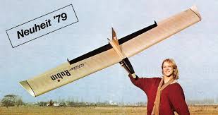

Deze vind ik ook heel mooi:
Twee meter span, in principe een Horten (geen winglets). De elevons worden aangestuurd met draadjes, op DLG-manier, zo houd je de tippen licht. Zie de Facebook- groep "Defy Flying Wing Group". Ontwerp door een Tsjech.

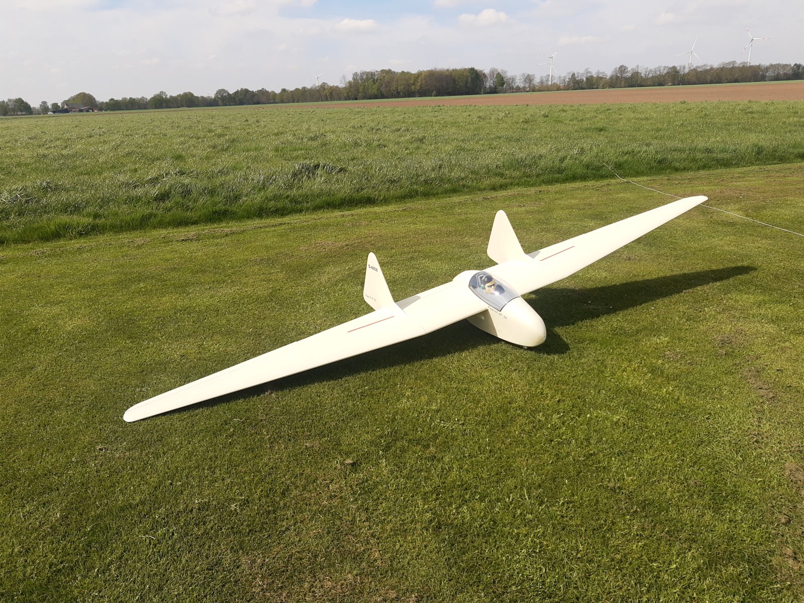

Vandaag de fauvel av36 van Muder Modellbau ingevlogen. Geen richting, wel een centraal hoogteroer en ailerons (met veel differentieel).
Wat mij in sleep omviel en ook vroeger al met een Pioneer 3 van 5 meter is dat de zwever de hele,tijd neus omhoog neemt, meteen naar beneden, meteen naar boven. Hij compenseert wel zelf (ik hoef niet tegen te sturen), maar het blijft de hele sleep duren. In gewone vlucht is het geen probleem. De sleper probeert wel gas weg te nemen, maar lost het niet op. Op een bepaalde moment zo intensief dat het sleeplusje brak. Iemand een suggestie hoe dit te vermijden?
Zwaartepunt lijkt ok (aanduiktest gedaan)
Misschien klopt de hoogteroerstand niet voor de hogere snelheid bij slepen? Je zou een aparte sleep-flightmode kunnen aanmaken.
Dank voor de sugesties. Ik geef behoorlijk wat up in sleep om wat hoogte boven de sleper te krijgen. Doe ik ook met de andere zwevers (bijv ventus, ash26,....). Is de suggestie dan om meer up standaard te voorzien of er voortaan af te blijven of zelfs wat down te geven. De sleper is trouwens een erg krachtige Bidule met 195 Cc motor. ..
Ik vermoed dat het S-slag profiel op die moment overuren aan het doen is....
Laat ik voorop stellen dat ikzelf heel weinig sleep-ervaring heb. Ik weet wel dat het niet erg veel kwaad kan om wat boven de sleper te zitten. Maar je verhaal wijst op een verschil in gedraging tussen wel of niet op sleep, dus dan moet je je afvragen wat er daartussen principieel verschillend is.
Die s-slag is in wezen niet anders dan het instelhoekverschil bij een klassiek toestel... hooguit wat dichter achter het cg.
Ik denk dat het verschil in de snelheid zit die aanzienlijk hoger is dan de gewone vliegsnelheid, zelfs als de sleper wat probeert in te houden. Tegelijkertijd heb ik wel aangedoken om het zwaartepunt te checken (ook stevige snelheidstoename) en toen niet hetzelfde gedrag gehad.
Je schreef dat het verschijnsel zichzelf compenseert... wat is er eigenlijk tegen om het toestel zelf zijn hoogte t.o.v. de sleper te laten kiezen?
Het dolfijngedrag is bij vliegende planken bekend. Be té veel up, waar je bij een voorlijk zwp al gauw in de buurt bent ga je bij iets snelheidsverhoging omhoog, waarna loslating op het profiel het roer onwerkzaam maakt en je weer voorover duikt, snelheid oppikt en ga zo door.
Dit alles met een veel hogere frequentie dan het pompen van een vliegtuig, wat niet met loslatingen gepaart hoeft te gaan.
Ik zou zeker proberen met minder 'up' en eventueel een iets achterlijker zwp te overwegen.
Achterlijk zwaartepunt kan je niet simpel zó maken dat het verdwijnt na ontkoppelen... maar voor kleinere uitslagen, of minder s-slag van de elevons, kan je dus inderdaad een nieuwe flightmode aanmaken. Misschien is het wel mogelijk om die flightmode te activeren of de-activeren met het lossen van de sleephaak.
De positie van de sleephaak kan ook een rol spelen. Ik had zelf een Fauvel (helaas gecrashed doordat beide ontvanger antennes om de doorgaande aandrijfas kwamen. ) Die had twee haken ter weerszijde van de romp vlak voor het zwaartepunt. Daardoor bleef de zwever stabiel en ook goed bestuurbaar bij de sleep. Bij zo’n korte romp heeft een sleepkabel in de neus soms een effect waardoor oscillatie ontstaat.
De positie van de sleephaak kan ook een rol spelen. Ik had zelf een Fauvel (helaas gecrashed doordat beide ontvanger antennes om de doorgaande aandrijfas kwamen. ) Die had twee haken ter weerszijde van de romp vlak voor het zwaartepunt. Daardoor bleef de zwever stabiel en ook goed bestuurbaar bij de sleep. Bij zo’n korte romp heeft een sleepkabel in de neus soms een effect waardoor oscillatie ontstaat.de slerphaken werden met een centrale servo in de romp aangestuurd waardoor beide haken altijd tegelijk openden
