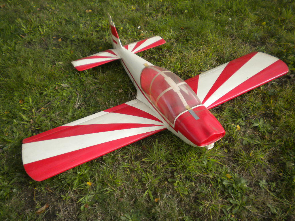

Ondertussen zijn er 4 kappen gemaakt, ik had hierbij nog een aantal foto's gemaakt bij deze:

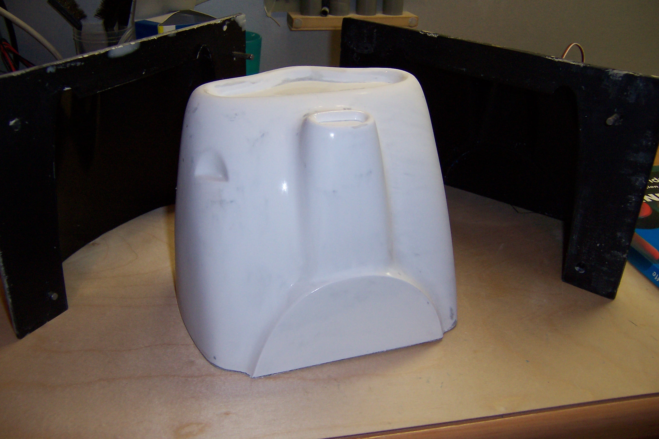

Nu het opvullen van de scherpe hoeken en randen zodat de glasmat de radius wel kan volgen met een papje van epoxy baumwolvlokken en micro balloons:
Nu kan het lamineren beginnen 3 lagen van 163 gr/m2 heb ik gebruikt voor een robuuste motorkap. Eerst epoxy aanbrengen op de gelcoat en dan de glasmat. Zorg dat de glasmat netje aan komt te liggen zodat luchtinsluiting word voorkomen. Voor grotere vlakken is het gebruik van een roller handig om het makkelijker aan te drukken.
Na het drogen (minimaal 24 uur bij 20 graden) de mal geopend om het resultaat te bekijken. De randen ontdaan van de overtollige mat:
