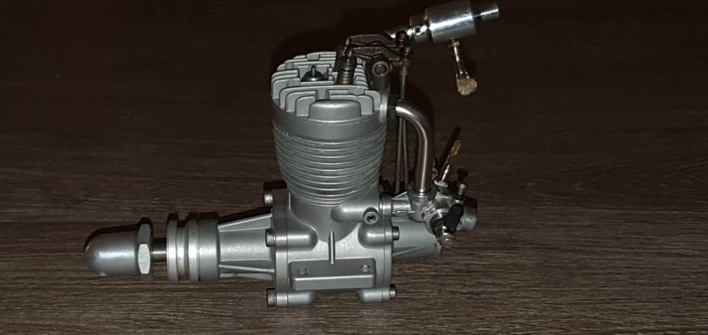

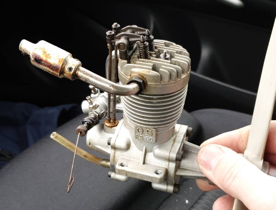

Hallo tussen alle projecten door dit motortje opgeknapt en een flinke schoonmaak buurt gegeven.
Zo kwam hij binnen met de post

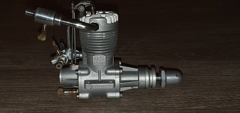

Zo is hij na het opknappen.
Alles weer fris en soepel. En lopen doet ie ook weer[emoji2]. (Workmate maakt meer herrie dan de motor[emoji23])

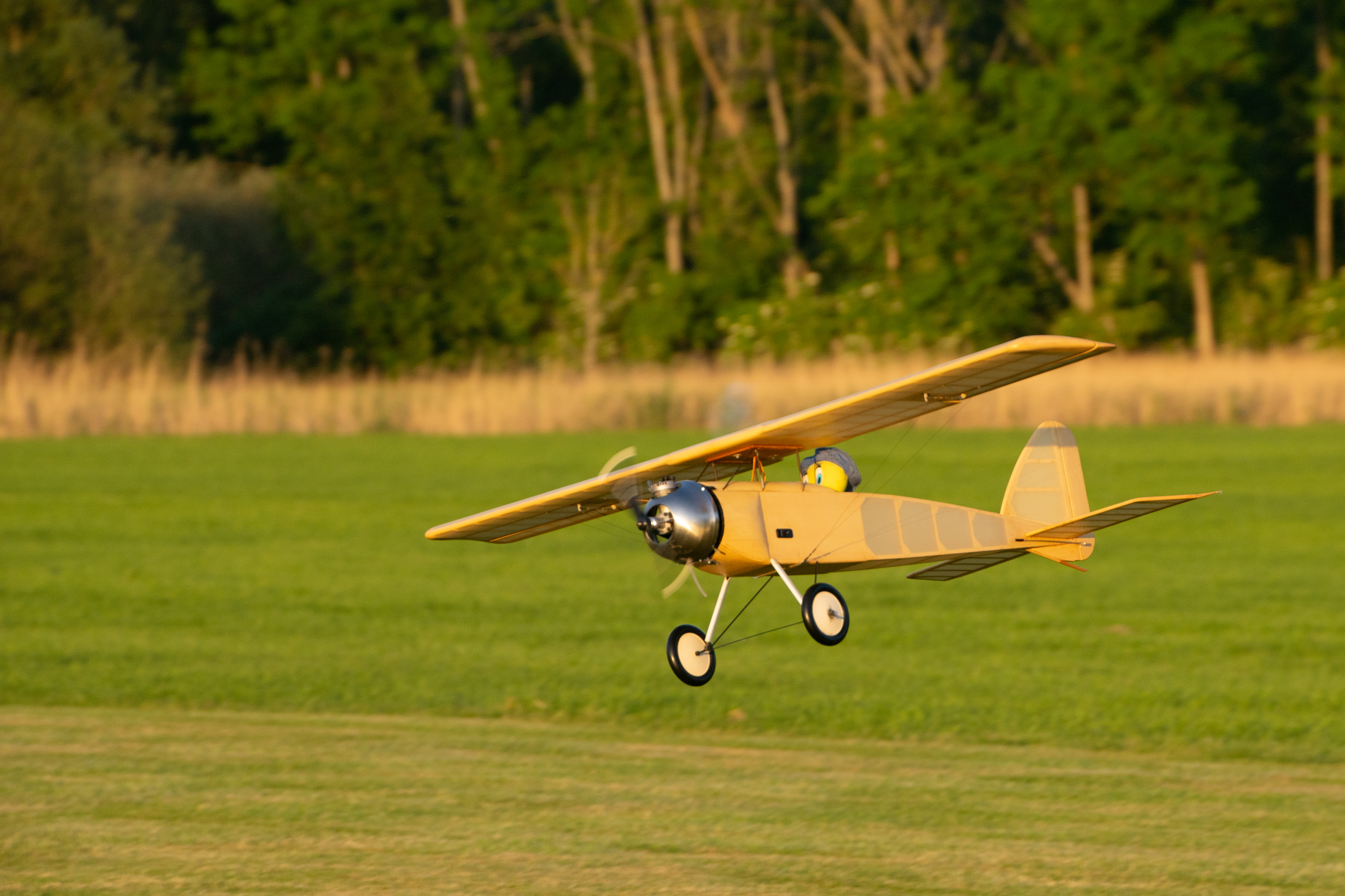

Deze motor was mijn eerste 4takt en ook de eerste binnen onze club. Ik had en heb hem nog steeds op een Magnattila van Flair staan. Prachtige motor voor die kist en ruim sterk genoeg. Lekker rustig vliegen met half gas en vol gas toch een beetje een "fighter" maar dan 1920 stijl.
Ik heb de motor rechtop staan en moest derhalve een gat in de motorkap maken om ruimte voor de kleppen te maken. Tegelijkertijd kan ik nu beter bij de kleppen om af en toe te smeren en natuurlijk ook om bij de gloeiplug te kunnen komen.

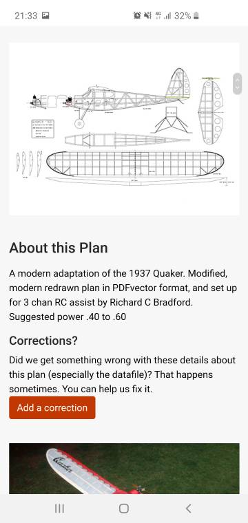

Dat is gewoon een kwestie van mailadres en wachtwoord, is echt een site die de moeite waard is voor tekeningen, oude tijdschriften zoals Aeromdeller en veel meer!
Mooi motortje, ik vlieg nog regelmatig met een DB Barnstormer met zo'n brommertje.
Net als die van jou een uit de latere serie, met 2 sproeiernaalden.
(de eerste series hadden maar 1 hoofdsproeier en een air bleed schoef voor stationair)
Dat potje op de uitlaat is overgens geen demper maar alleen nodig als je uitlaatdruk op de tank wil zetten.
monteer je de motor normaal dan heb je geen uitlaatdruk nodig en het potje ook niet.
Starten gaat het best door een paar druppels brandstof in het uitlaatpijpje te gooien.
Dan motor een paar keer ronddraaien.
Gloeiplug aansluiten.
Aan de spinner rechtsom tegen de compressie duwen, en hij start!
Bekijk bijlage 359578
Bekijk bijlage 359579
Bekijk bijlage 359580

Ziet er weer mooi uit!!
Kleine tip.
Als ik alles heb schoon gemaakt dan doe ik de boutjes in een karton en spuit ze netjes zwart met een wat betere spuitbus zwarte lak (niet van de Action).
Dan ziet het er naar mijn idee weer lekker fris uit.
