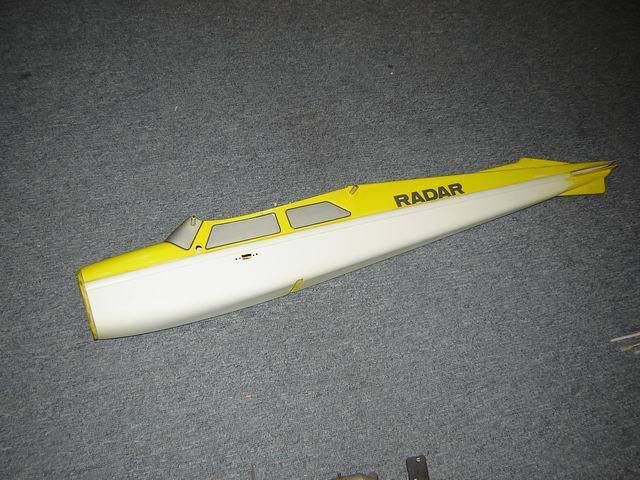

Romp plastic.

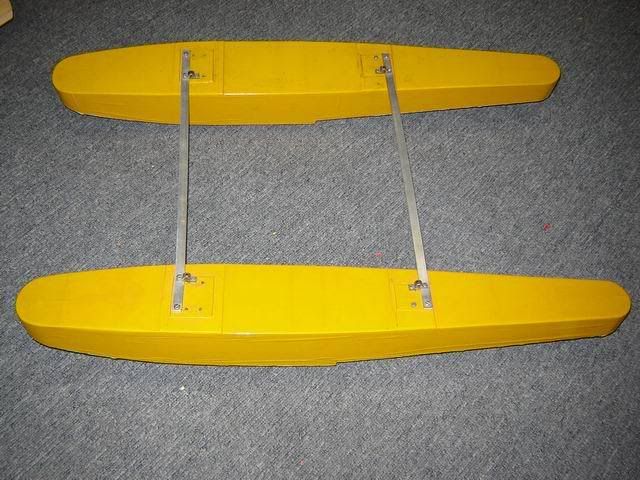

Drijvers 505 ex montage (65cm lang)

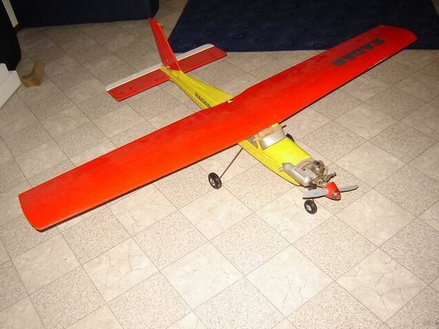

Voor: (zoals gekregen)

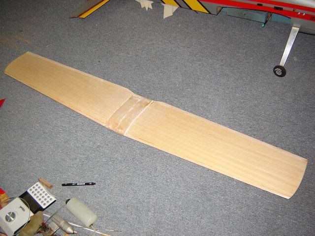

Vleugel strippen.

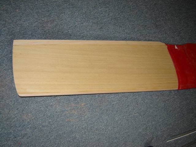

Na lang schuren bovenkant helemaal kaal en gerepareerd.

Romp plastic.

Vleugel strippen.
