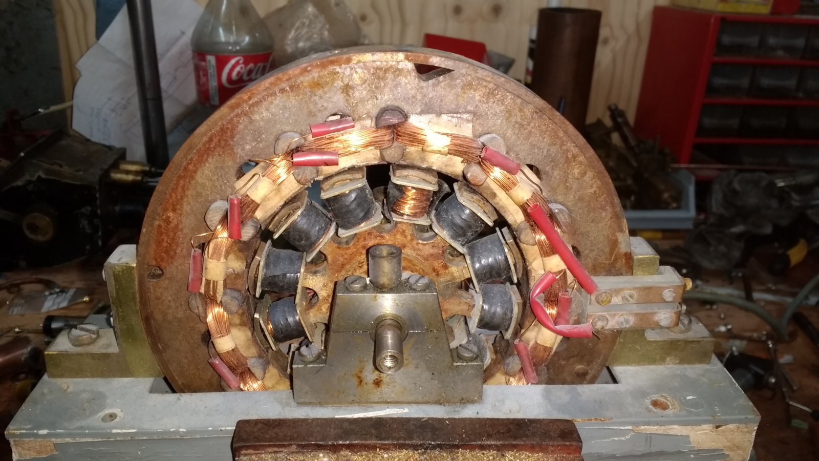

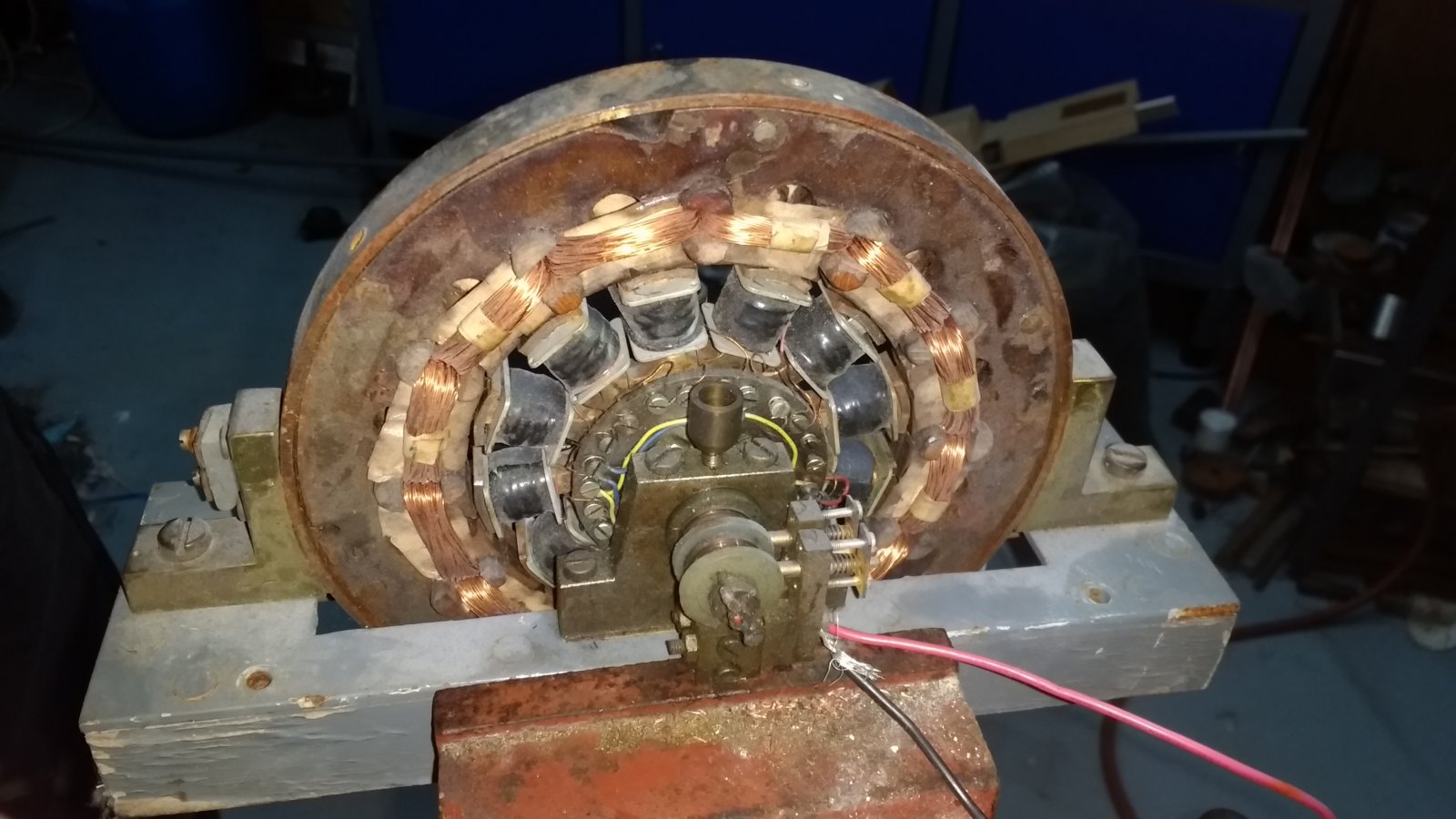

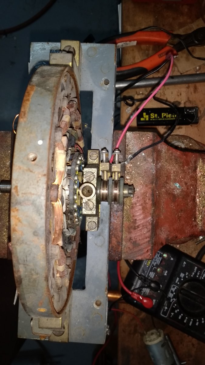

Ik heb nog eens wat test werk gedaan.
Geen positief resultaat.
Gelijkrichter op de uitgang, gelijkspanning naar rotor en draaien maar met de boormachine, 0,000 volt. Helaas.
Alleen als ik een spanningsbron op de rotor houd dan komt er aan de stator kant een iets lagere spanning uit.
Ook geprobeerd om met spanning op de rotor op te starten, naar zodra de hulpspanning weg valt, valt alles weg.
Hier nog wat foto's van het ding. IMG_20170502_214603676.jpg IMG_20170502_214615731.jpg
Bijlagen
    234,2 KB · Weergaven: 363
Dan is de kans groot dat de wikkelingen niet goed liggen.... (dat de statorspoelen elkaar tegen werken, of dat bijvoorbeeld de rotorpolen per ongeluk niet afwisselend liggen).
Kun je testen, door een kleine gelijkstroom op de rotor te zetten en te controleren of de spoelen afwisselend N en Z zijn en er niet per ongeluk twee N spoelen naast elkaar zitten.
Ditto voor de stator.
Als daar fouten gemaakt zijn, gaan de opgewekte spanningen in de afzonderlijke statorspoelen elkaar tegenwerken, hou je maar een heel kleine resulterende spanning over en valt het ding dood.
