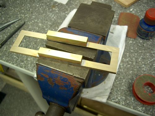

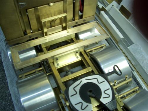

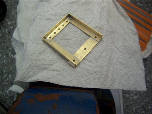

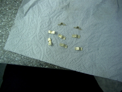

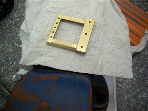

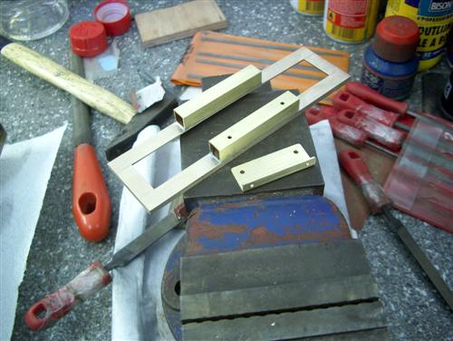

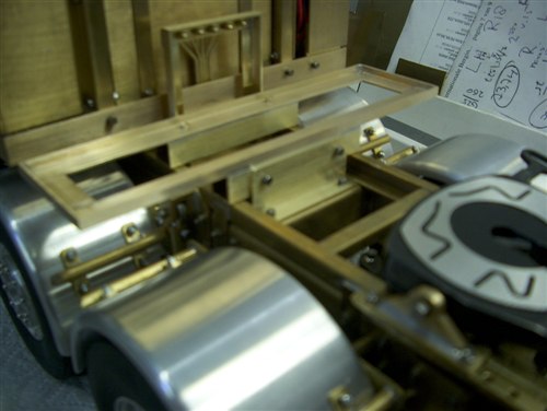

Het frame gemaakt van messing voor de luchtleidingen, luchtslangen en voor de
stroomvoorziening voor de Jeepdolly en de 6 assige Smalbed-dieplader te monteren.
Weer veel foto's gemaakt.

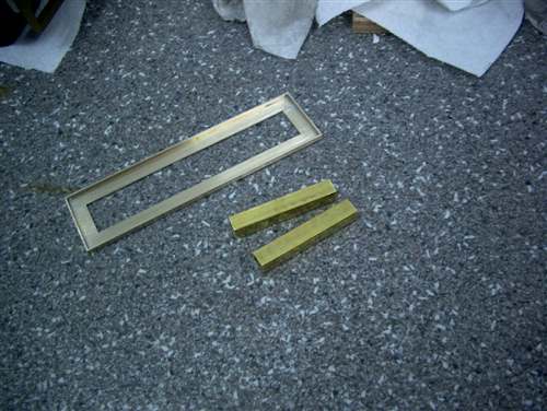

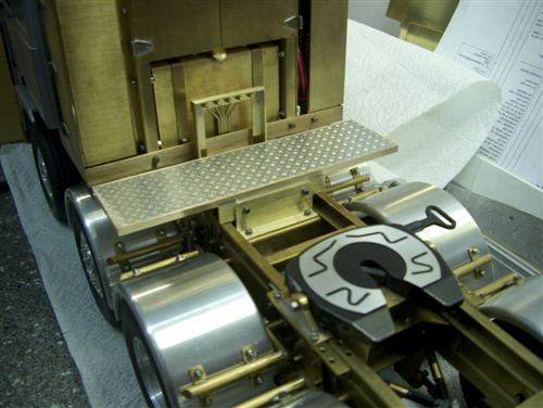

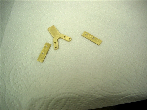

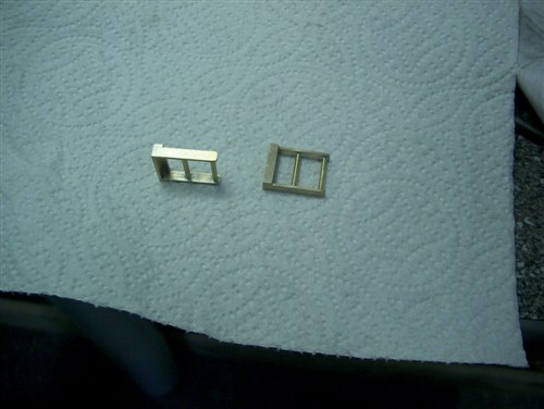

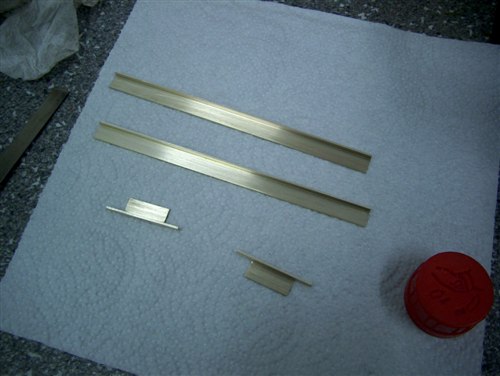

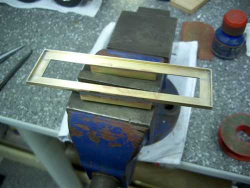

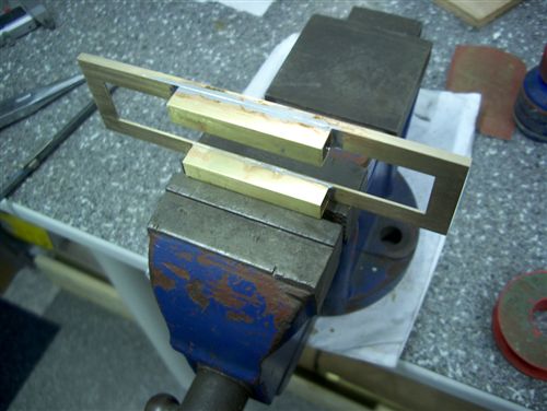

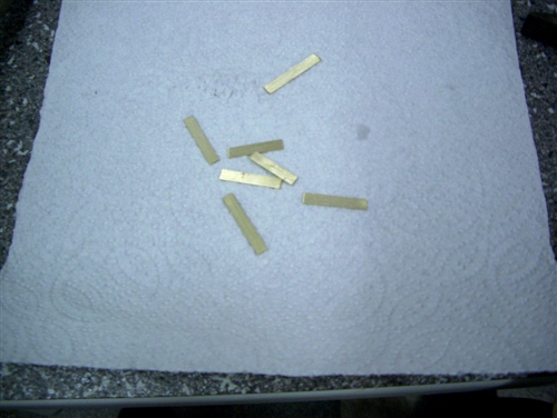

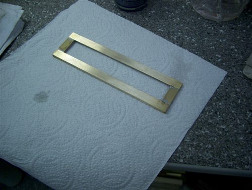

Het frame gemaakt van messingplaat en gezet in de zetbank als hoeklijn.

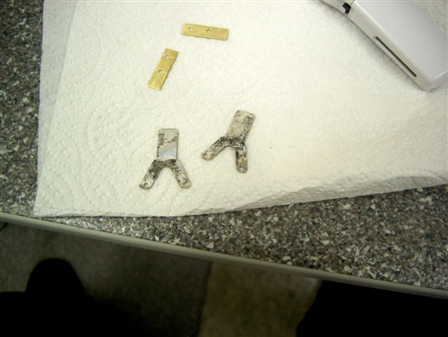

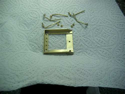

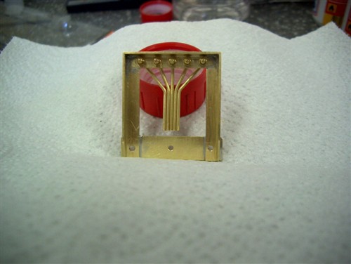

Het geheel in elkaar gesoldeerd en de bevestigingsgaten geboord om het frame op
het chassis te monteren, maar ook om de leidingen vast te zetten.

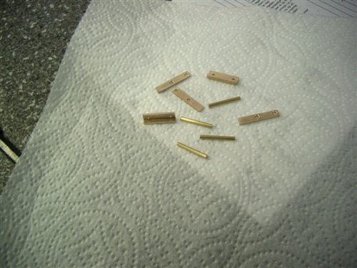

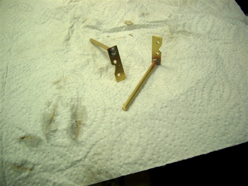

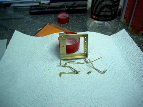

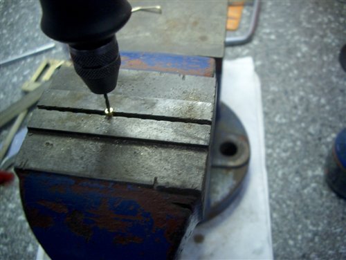

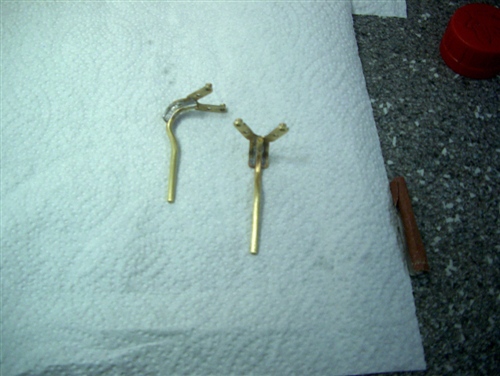

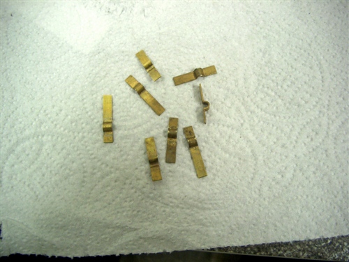

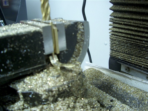

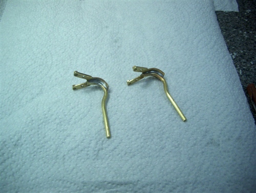

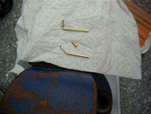

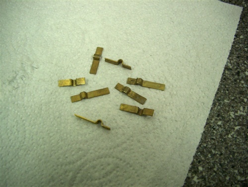

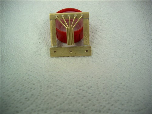

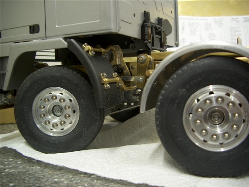

In messing M2 boutjes met de hand gaatjes geboord met gebruikmaking van de Dremel
voor de luchtleidingen en stroomleidingen.

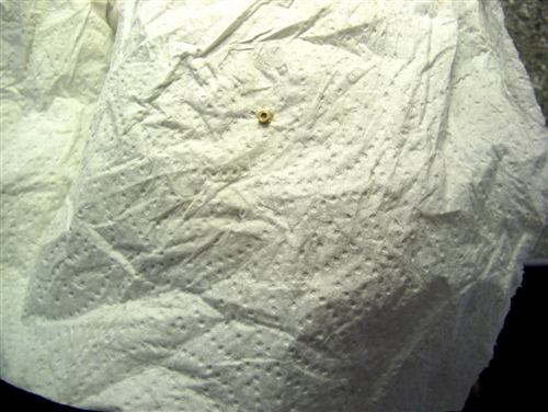

Zie het geboorde gaatje in de kop van het messing M2 boutje.

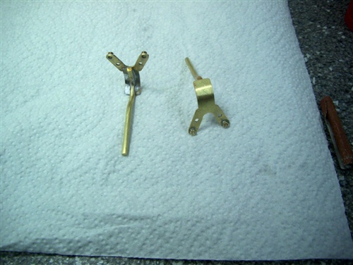

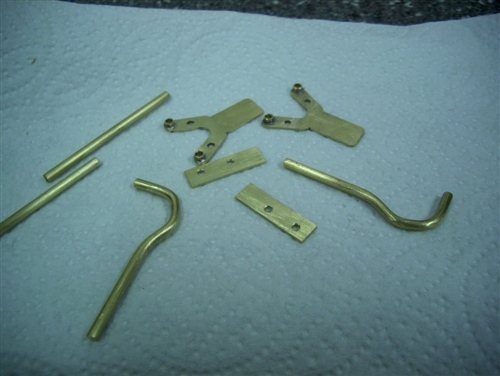

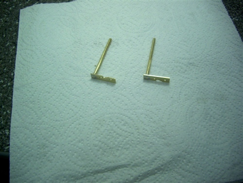

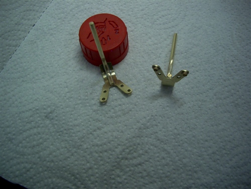

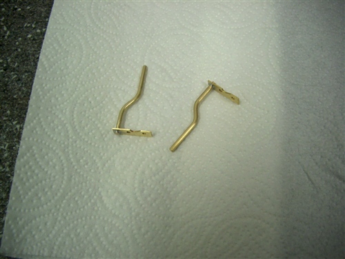

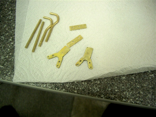

De luchtleidingen gebogen en de M2 boutjes met gaatjes aan de luchtleidingen gesoldeerd.

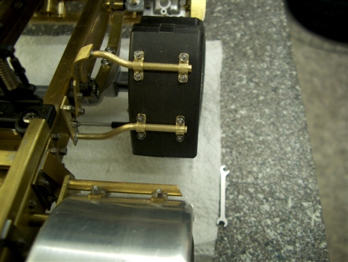

Zie de gesoldeerde M2 boutjes op de luchtleidingen, op deze luchtleidindgen worden
de luchtslangen gemonteerd/geschroefd.

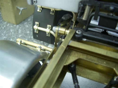

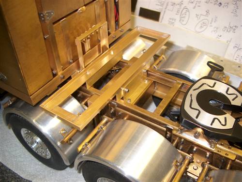

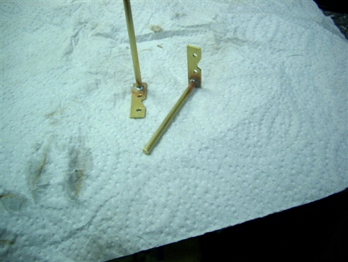

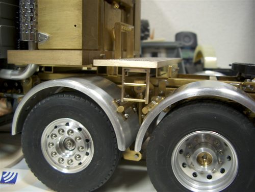

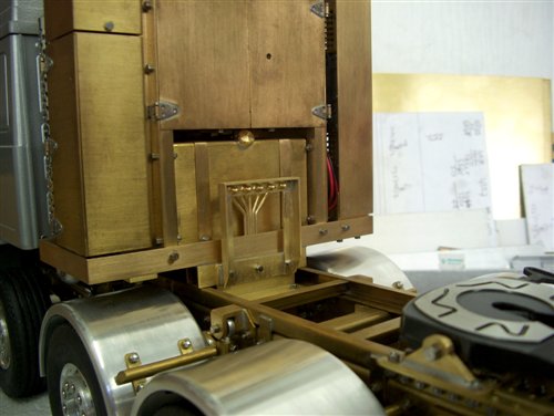

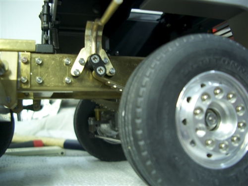

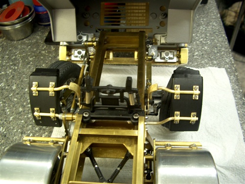

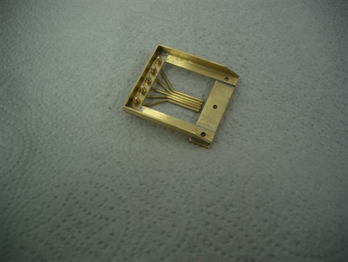

Zie de gemonteerde leidingen aan de achterkant.

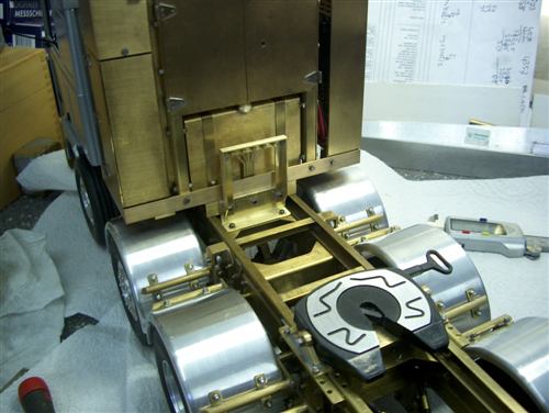

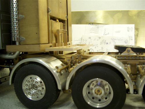

Zie de aansluitingen aan de voorkant voor de luchtslangen en en de stroomkabels.

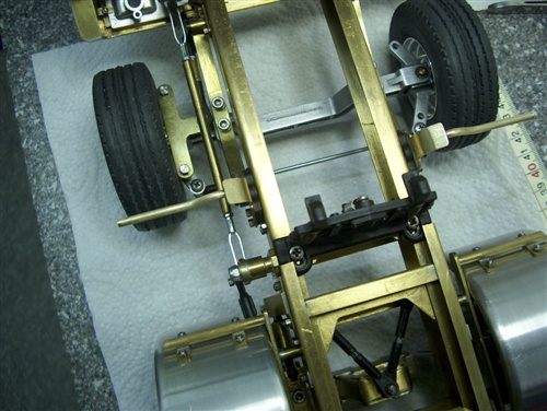

Het geheel achter op het chassis van de trekker gemonteerd.
