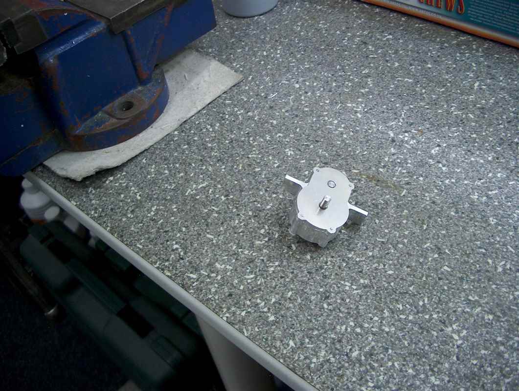

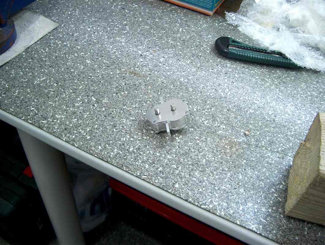

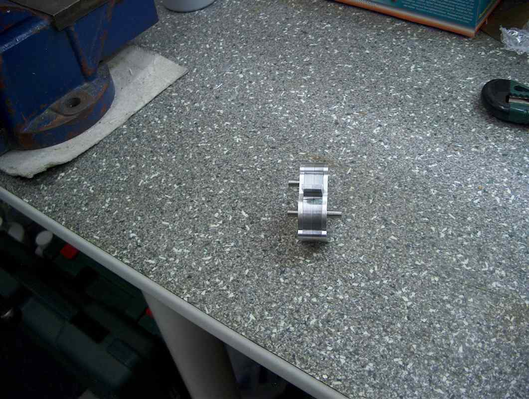

De bestaande versnellingsbak en tussenbak van Osswald Modellbau verwijderd om 2 redenen :
1.
De versnellingsbak en tussenbak maken enorm veel lawaai.
2.
De versnellingsbak en de tussenbak zijn veel te groot
De versnellingsbak steekt te diep onder het chassis uit, waarddoor de Rüst aangedreven stuuras niet geplaatst kan worden. De tussenbak is ook te groot, die steekt ook te diep onder het chassis uit, waardoor de kruiskoppelingen geen goede aansluiting krijgen met de aangedreven vooras. (ligt niet in lijn)
Dus een nieuwe tussenbak gekocht van het merk : PAWO 1:1 De tussenbak is gelagerd met geharde tandwielen, maakt heel weinig lawaai.
P.S. :
Kruiskoppeling tussen de versnellingsbak en tussenbak wordt in de nieuwe opstelling vervangen door een vaste op maat gedraaide bus, zodat er zo min mogelijk zijdelingse krachten komen op de lagers in de tussenbak en de vertragingsbak van de RB 35 motor.
Dit houdt wel in dat de tussenbak precies recht voor de vertragingsbak gemonteerd moet worden, anders krijgen we zijdelinkse wrijvingswarmte en in het ergste geval het uitlopen van de lagers.
Mogelijk 2 flensen draaien met een pasrand (mannetje vrouwtje) en vastzetten met zes M2 boutjes.
(zie hierboven de kruiskoppeling) Deze was al vervangen door een vaste bus op aanwijzing van StefanF. Dit i.v.m. warmlopen/uitlopen van de lagers.
De tussenbak is veel compacter en heeft as uitgangen van 5mm, de tussenbak ziet er robuust uit.
Ik heb gelijk 2 tussenbakken besteld, ook 1 voor de 5 assige MB Actros Zwaar Transporttrekker
Voor deze tussenbak moet ik ook weer nieuwe ophang steunen maken.

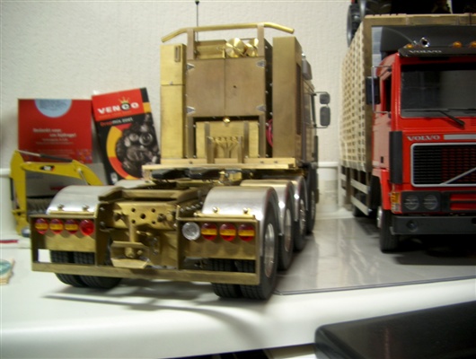

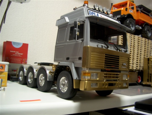

Nog even ter herinnering hoe ziet de Volvo F16 er ook al weer uit !
Foto's en tekst toegevoegd.

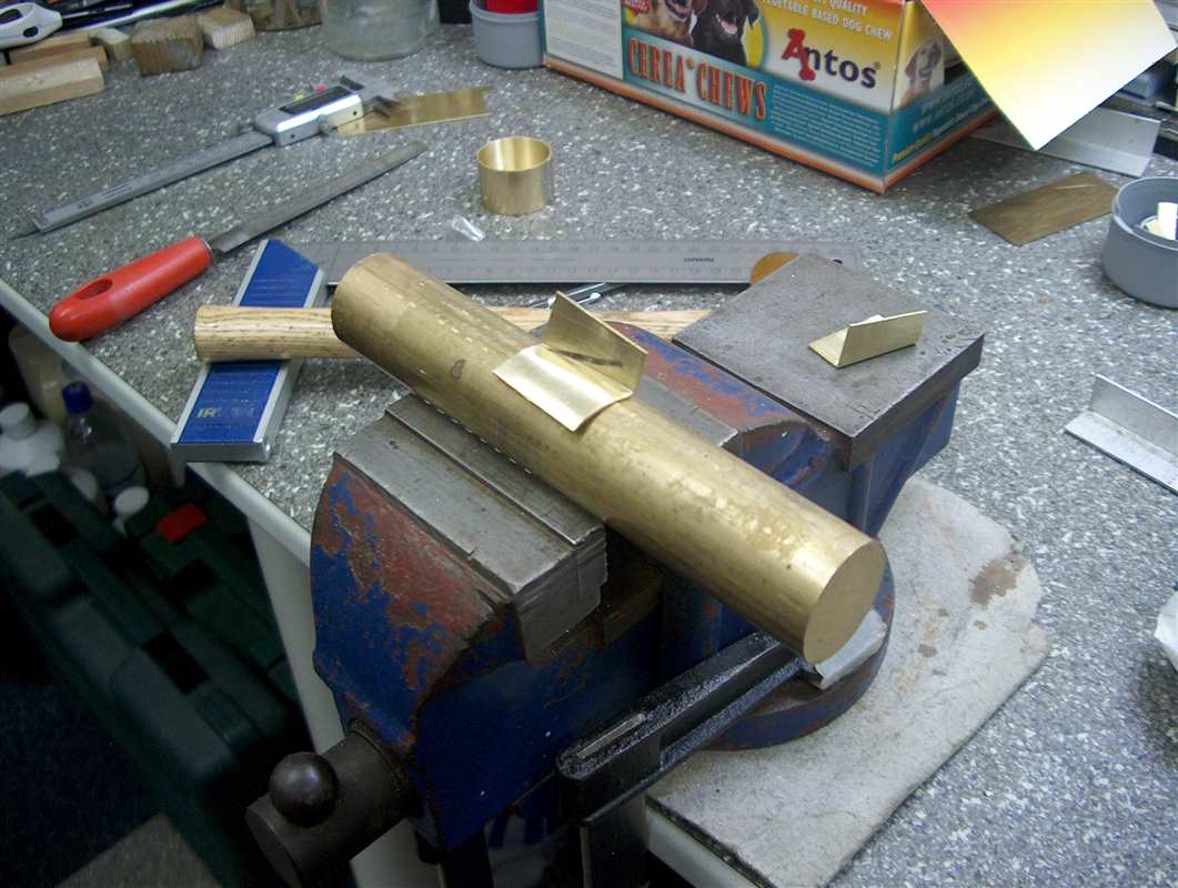

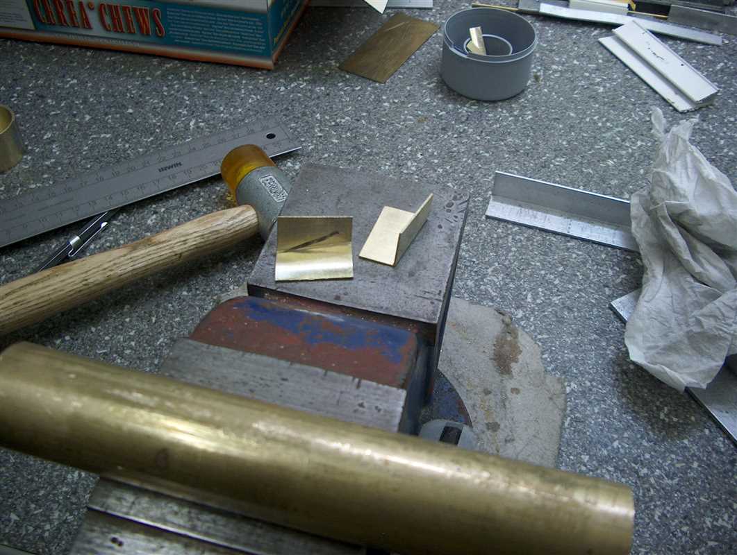

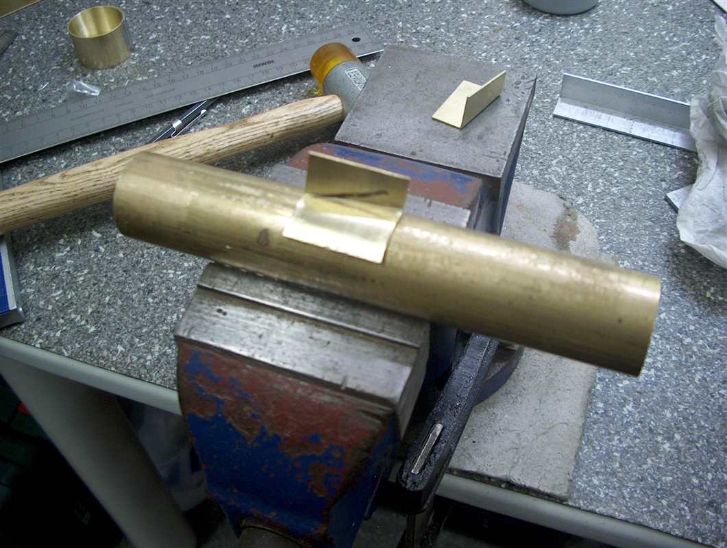

Verder gegaan met de motorsteunen maken voor het motorhuis.
Door ruimtegebrek van veringsvrijheid tussen de RB 35 motor en de aangedreven vooras moet ik de RB 35 motor 8 graden achterover kantelen, omdat anders de RB 35 motor op de aangedreven vooras gaat rusten, dit heeft allemaal te maken met verbouwing van de 8 x 4 naar 8 x6 en het compacte volgebouwde chassis.
Op zichzelf is dit geen probleem met de aandrijving van de tussenbak naar de aangedreven vooras, omdat een dubbele uitschuifbare kruiskoppeling wordt gemonteerd.
Ook de motorsteunen op de zetbank met 8 graden omgezet en daarna rond geklopt naar de ronding van het motorhuis.
Daarna de motorsteunen aan het motorhuis gesoldeerd.
Wordt vervolgd.
