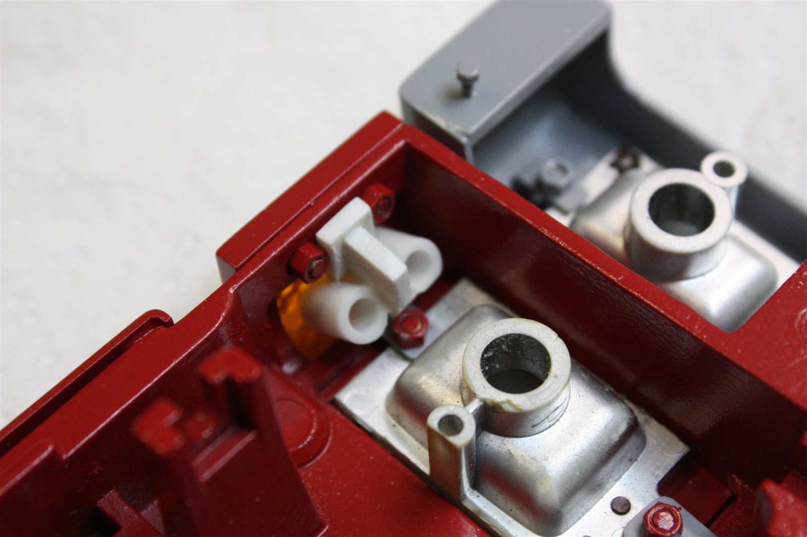

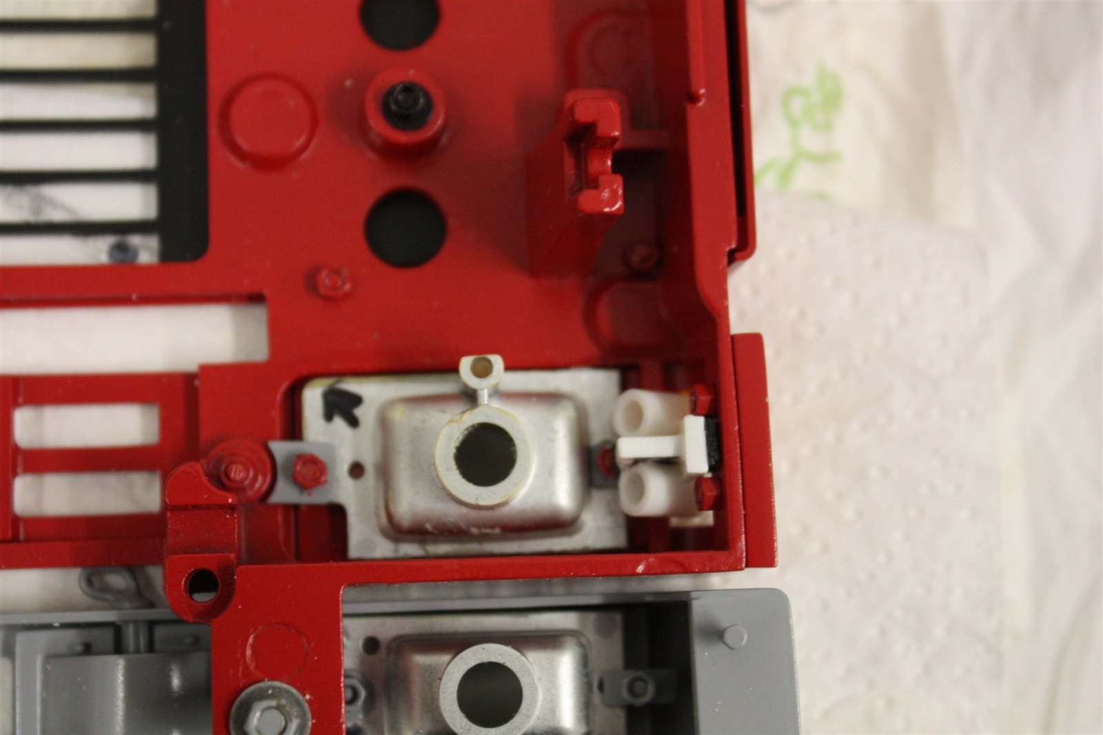

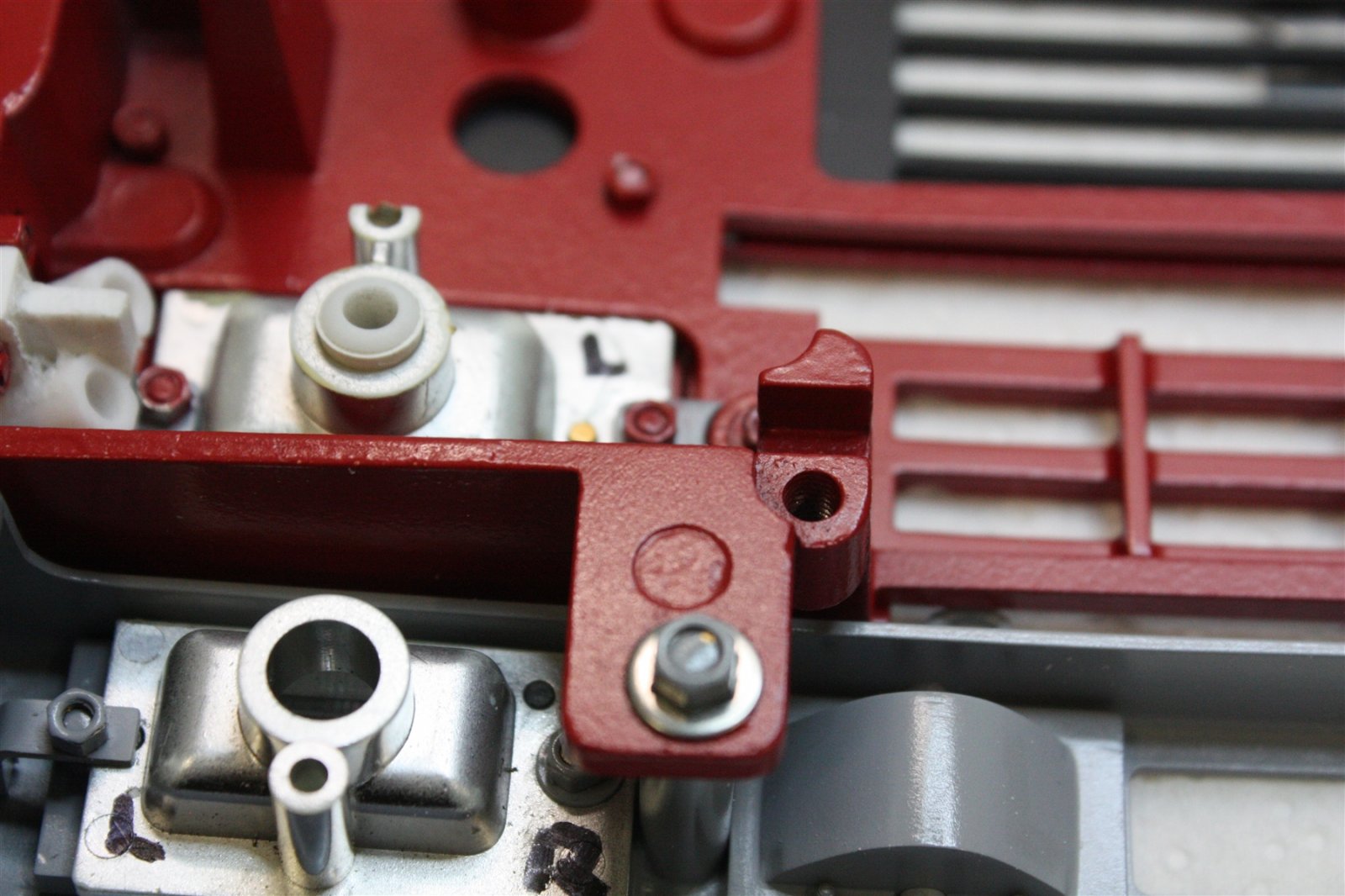

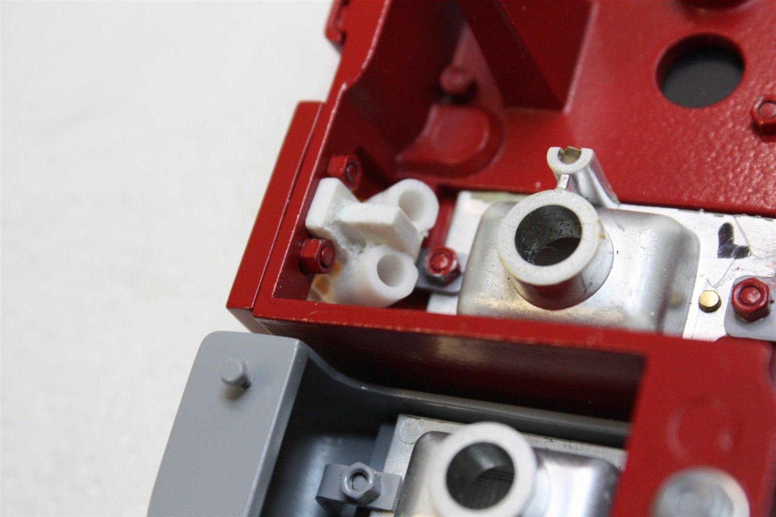

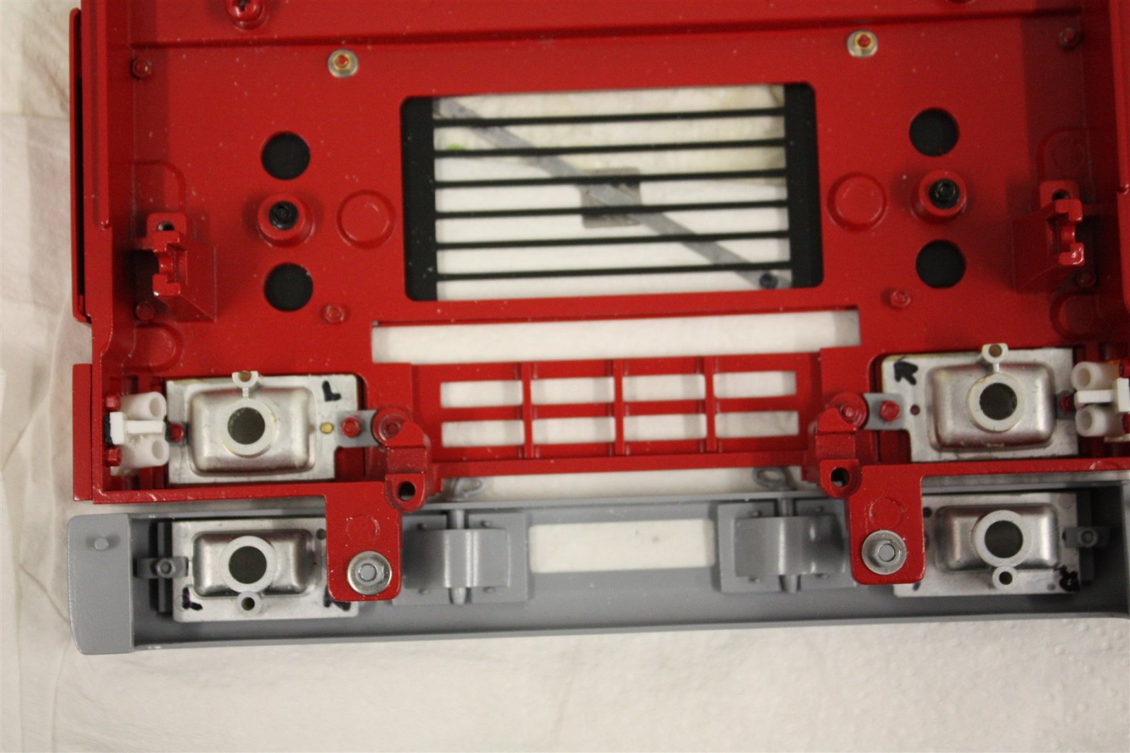

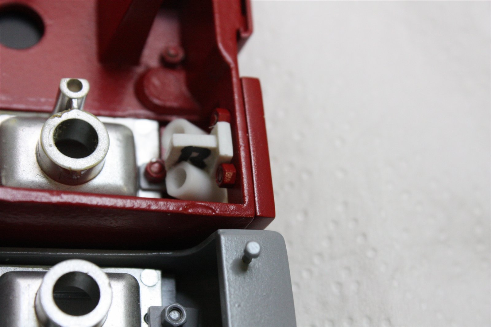

Begonnen met de verlichting in het voorfront van de Volvo cabine in te bouwen.

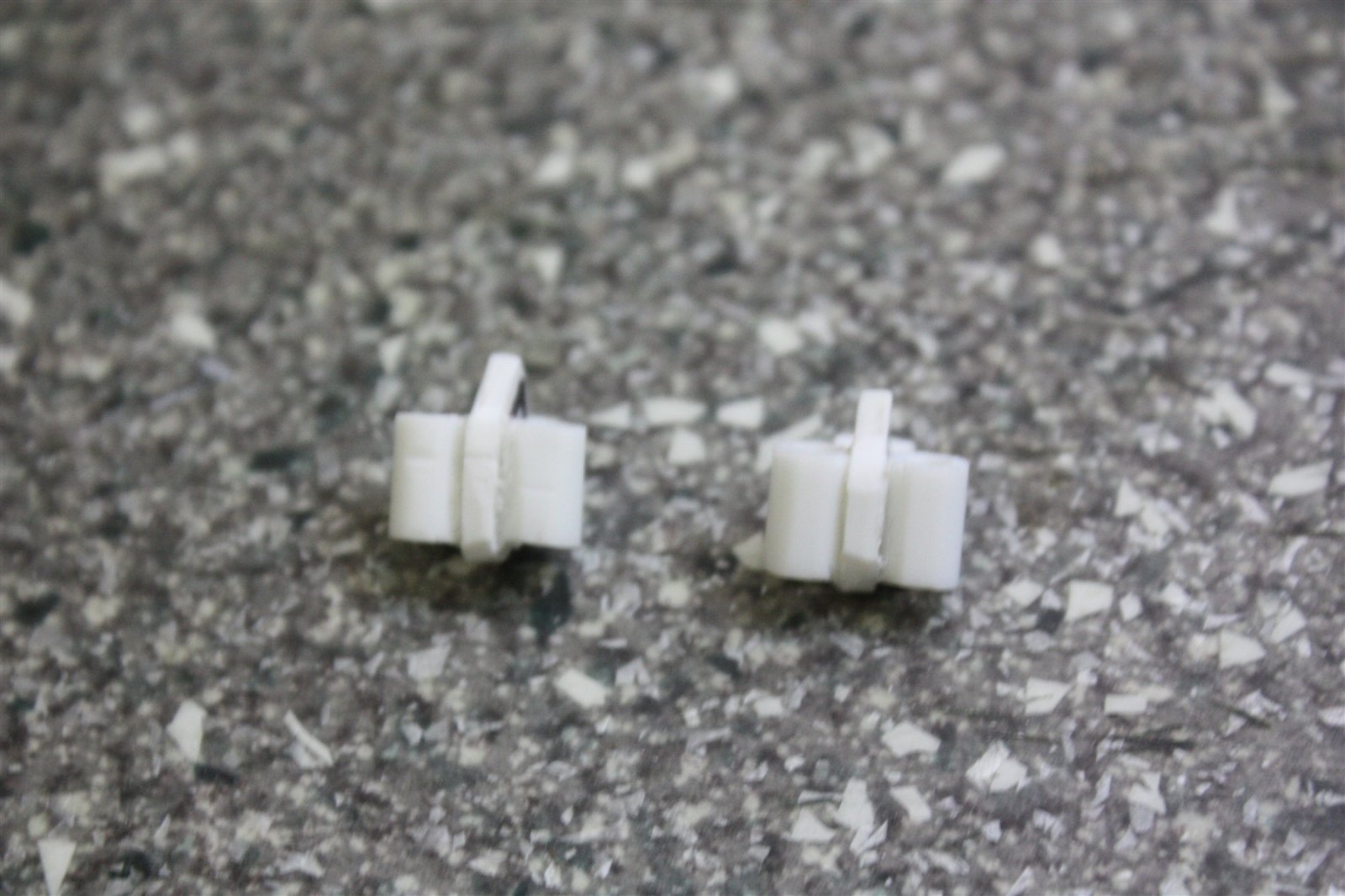

LED lampjes 3mm rond warmlicht 12 Volt ga ik hiervoor gebruiken.

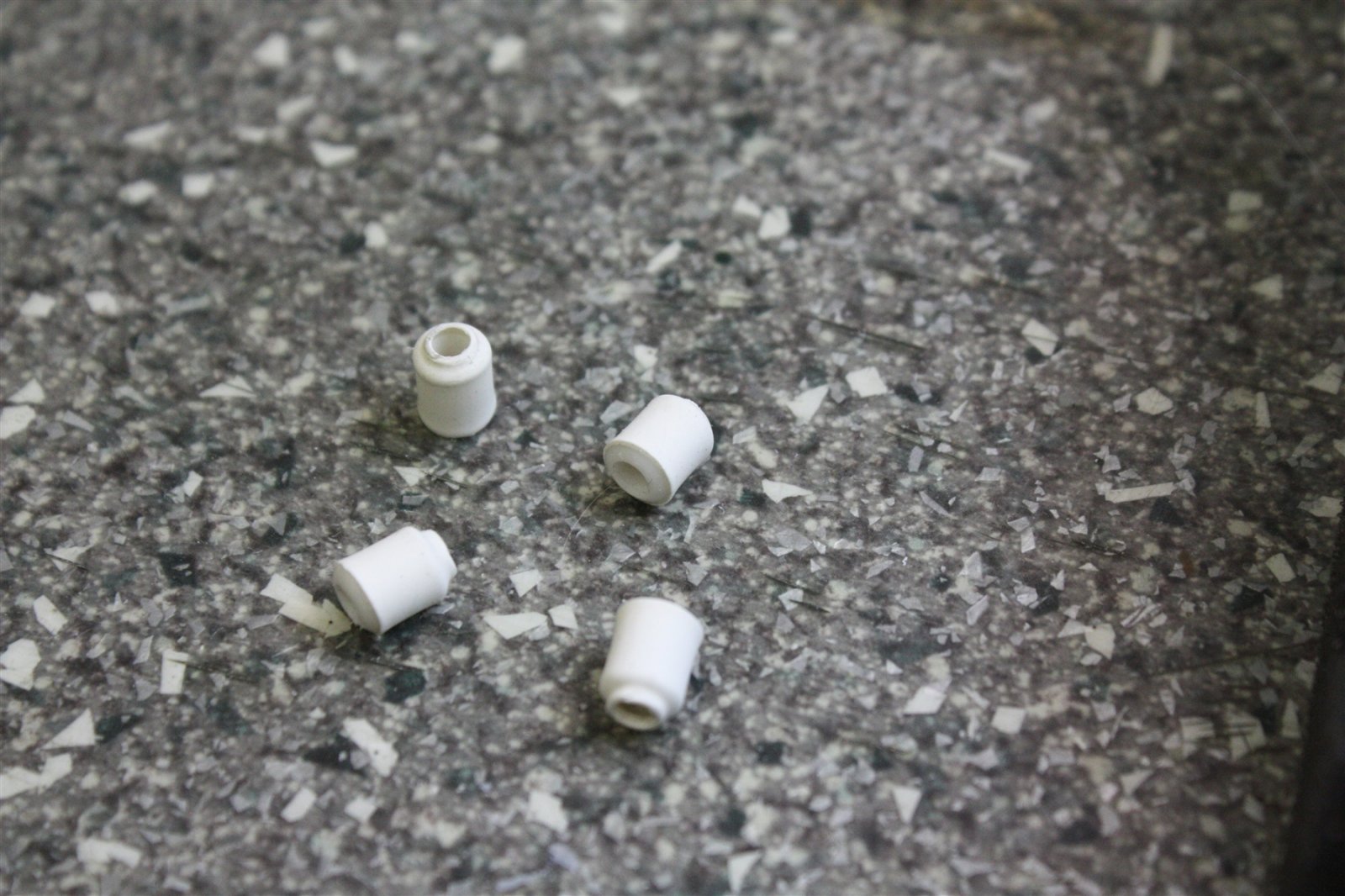

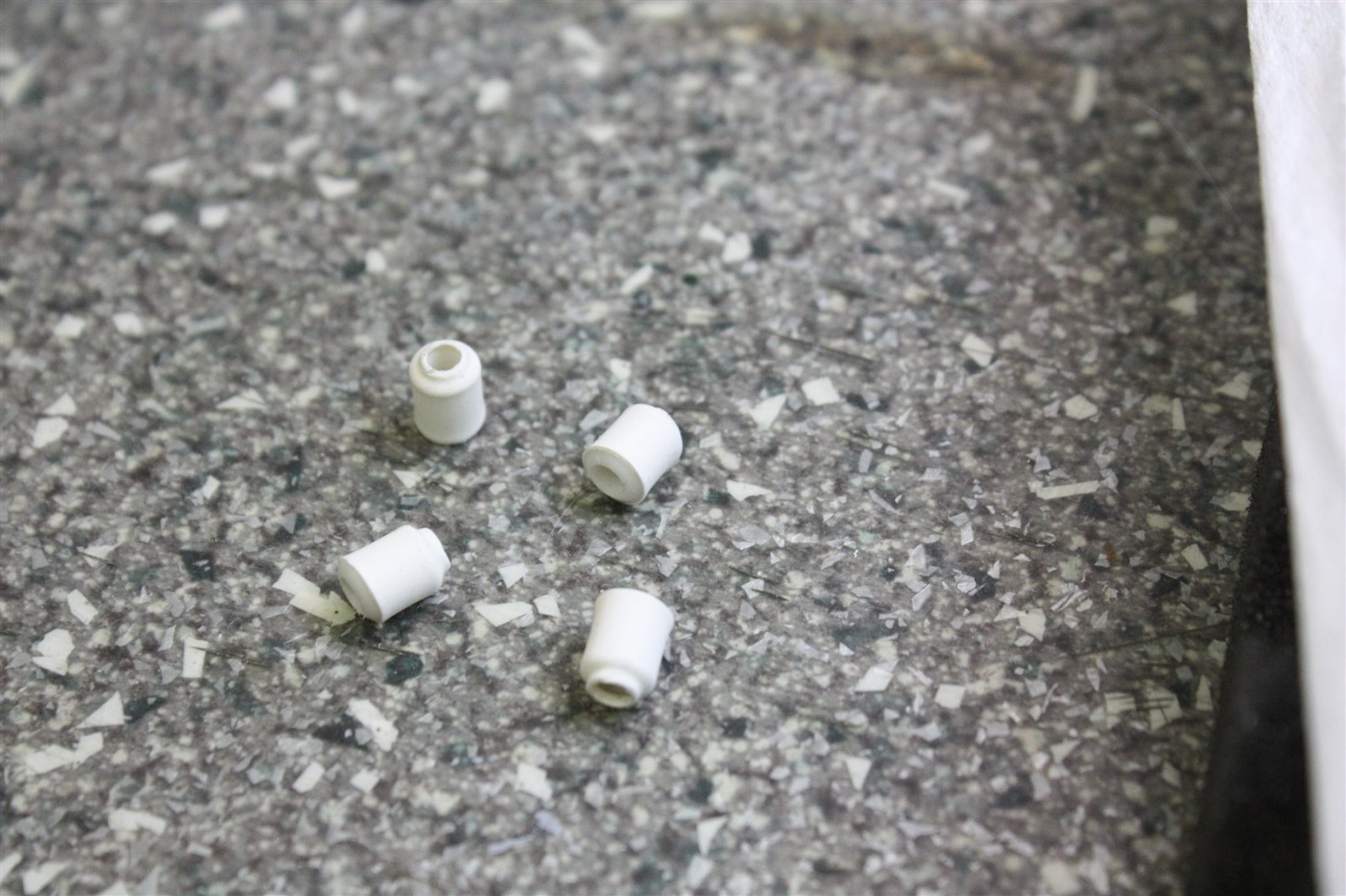

In de koplampen en in de schijnwerpers in de bumper zitten lampgaten in van 6 mm rond.
Hiervoor van kunststof verkleiningsbusjes gemaakt met buitendiameter 5 mm, hierin een gat geboord van 3mm op de draaibank.
Daarna aan de buitenkant een wit krimpkousje gekrompen, zodat de verkleiningsbusjes lekker stroef in de 6mm gaten van de koplampen en schijnwerpers past.
Weer veel foto's gemaakt
De verkleiningsbusjes.

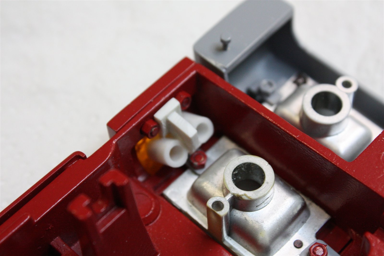

Zonder verkleiningsbusjes in de koplampen en schijnwerpers.
Met verkleiningsbusjes in de koplampen.

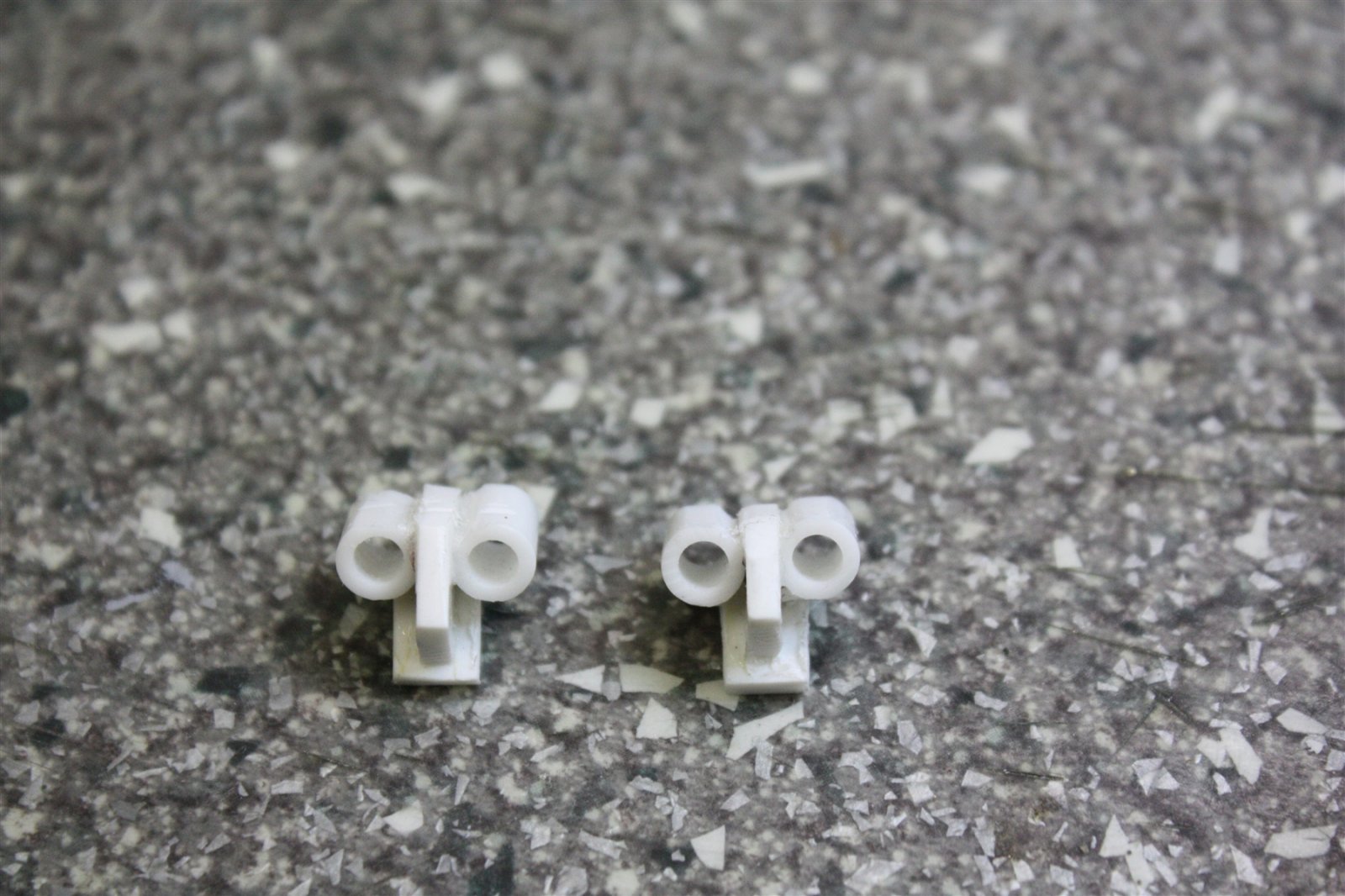

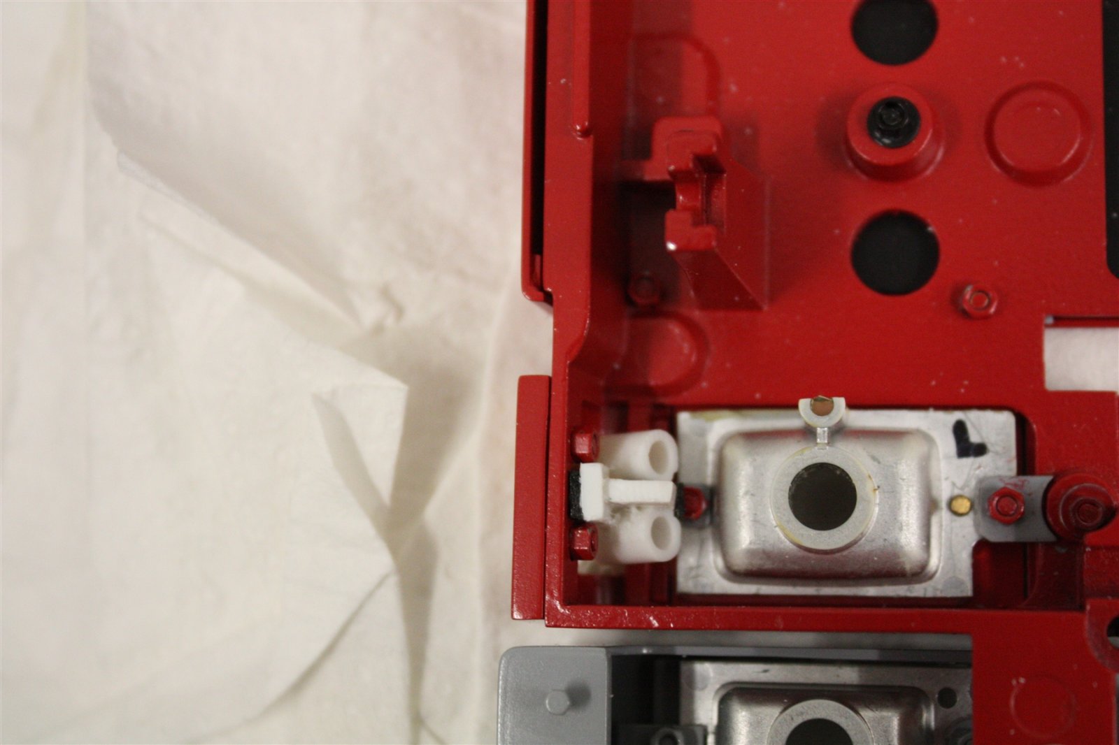

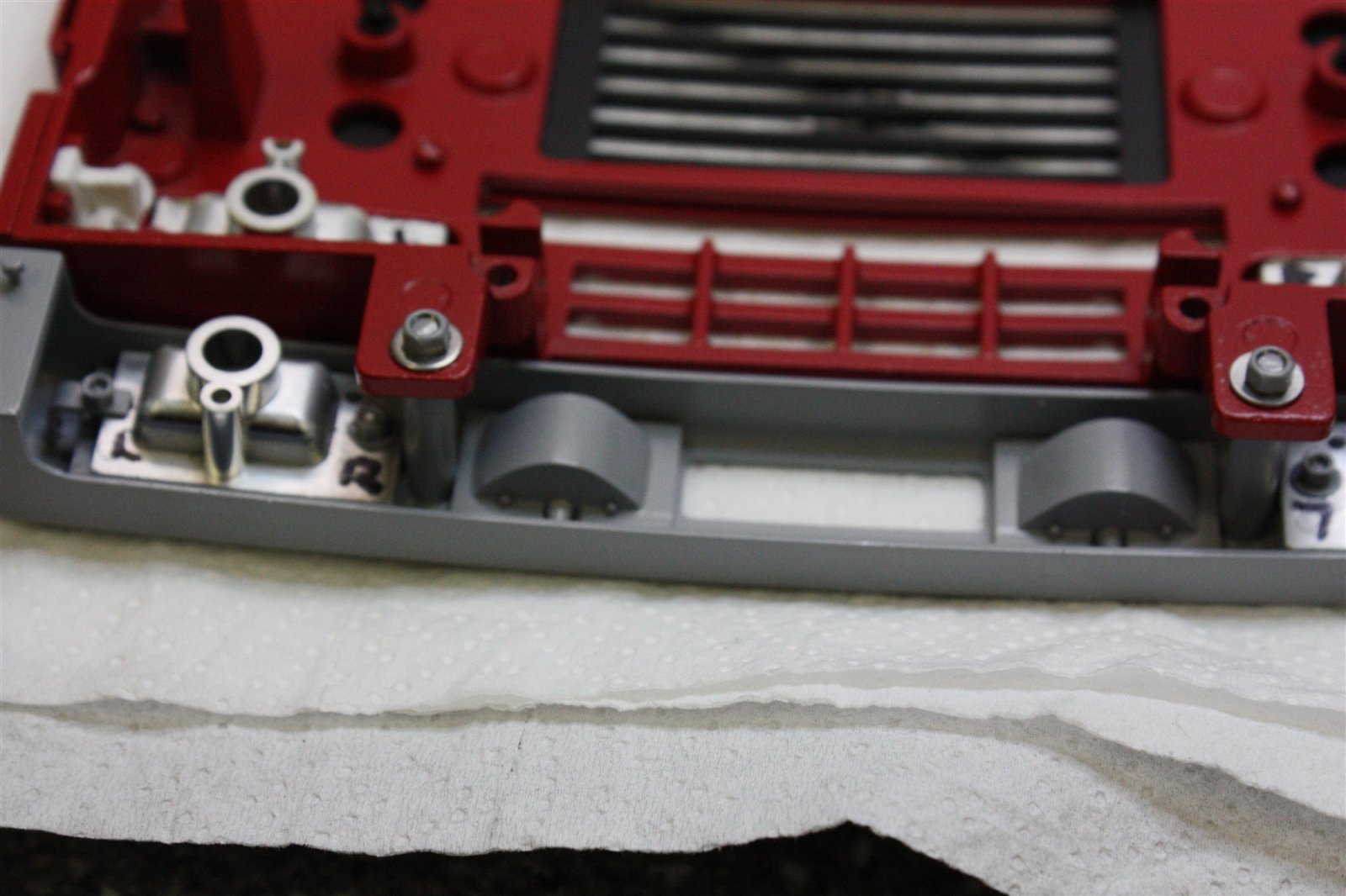

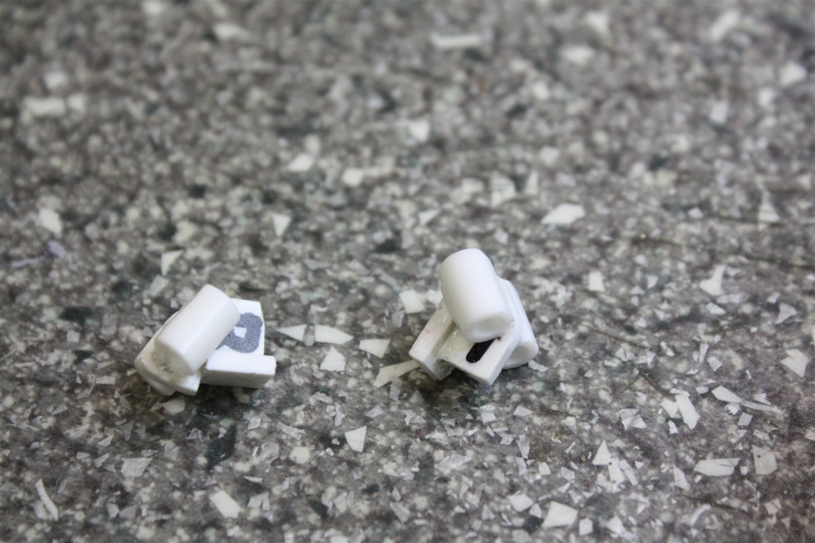

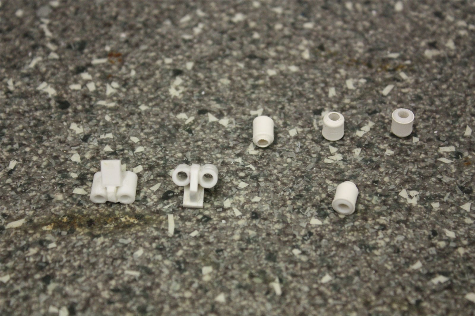

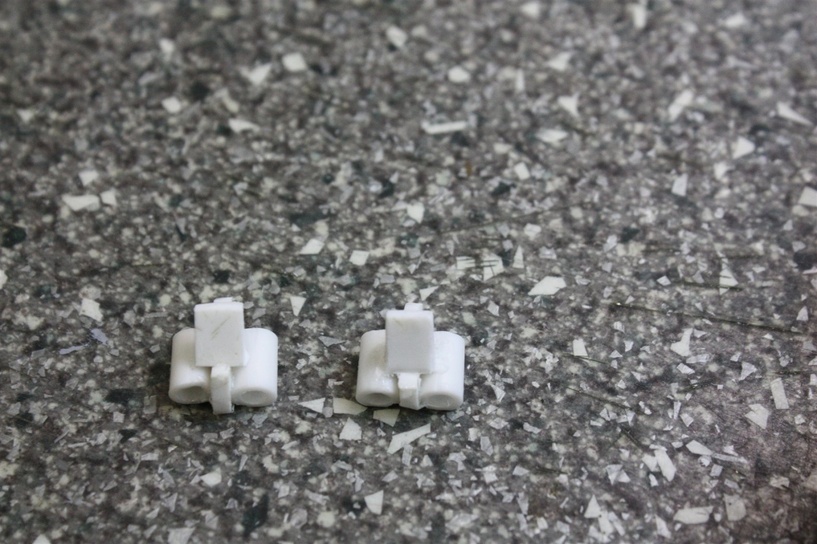

Ook voor de zelfgemaakt richtingaanwijzers met stadslichten ook dubbele LED lamp adaptertjes gemaakt voor de 3 mm LED lampjes
Deze LED lamp adaptertjes vastgeklemd aan de zijkant en onderkant van de richtingaanwijzers en stadslichten .
Hier de verkleiningsbusjes en richtingaanwijzer adaptertjes.
Tot zover deze 1e sessie : Update 193
Update :193
Sessie : 2

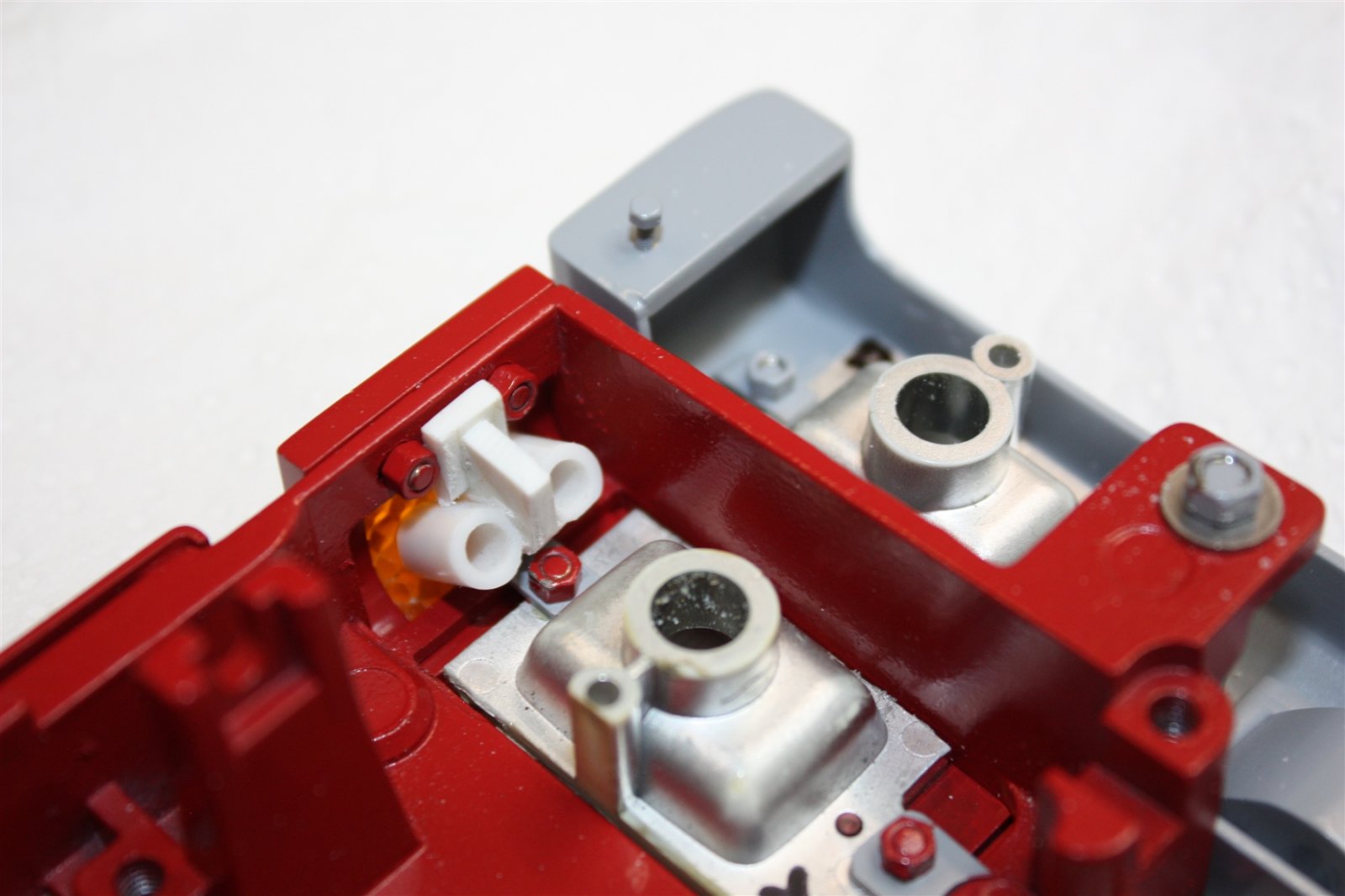

Richtingaanwijzer/stadlichten adaptertjes gemonteerd met tussenschotjes, zodat de stadslichten niet doorschijnen in de richtaanwijzers en andersom de richtingaanwijzers niet in de stadslichten schijnen.
Tot zover deze 2e sessie : Update 193

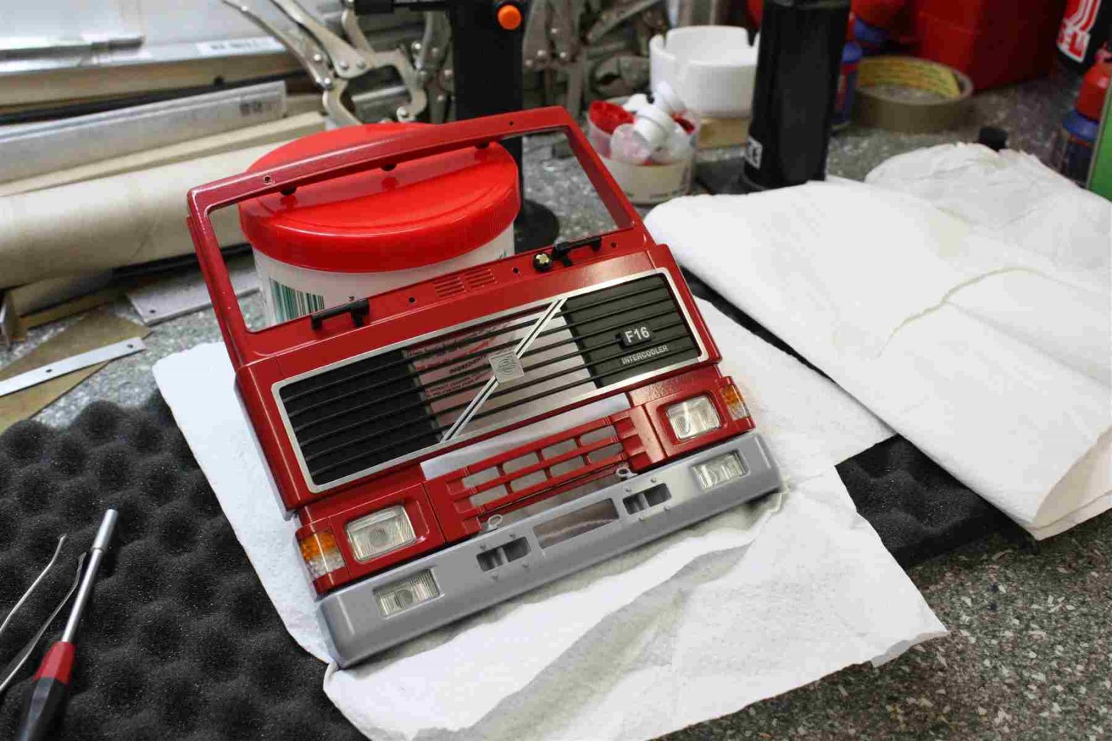

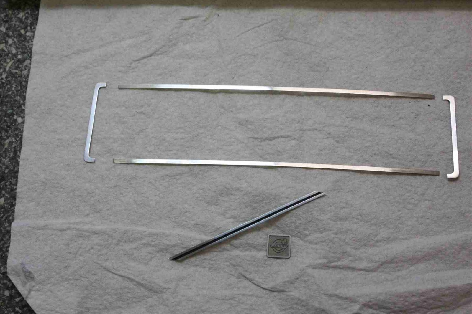

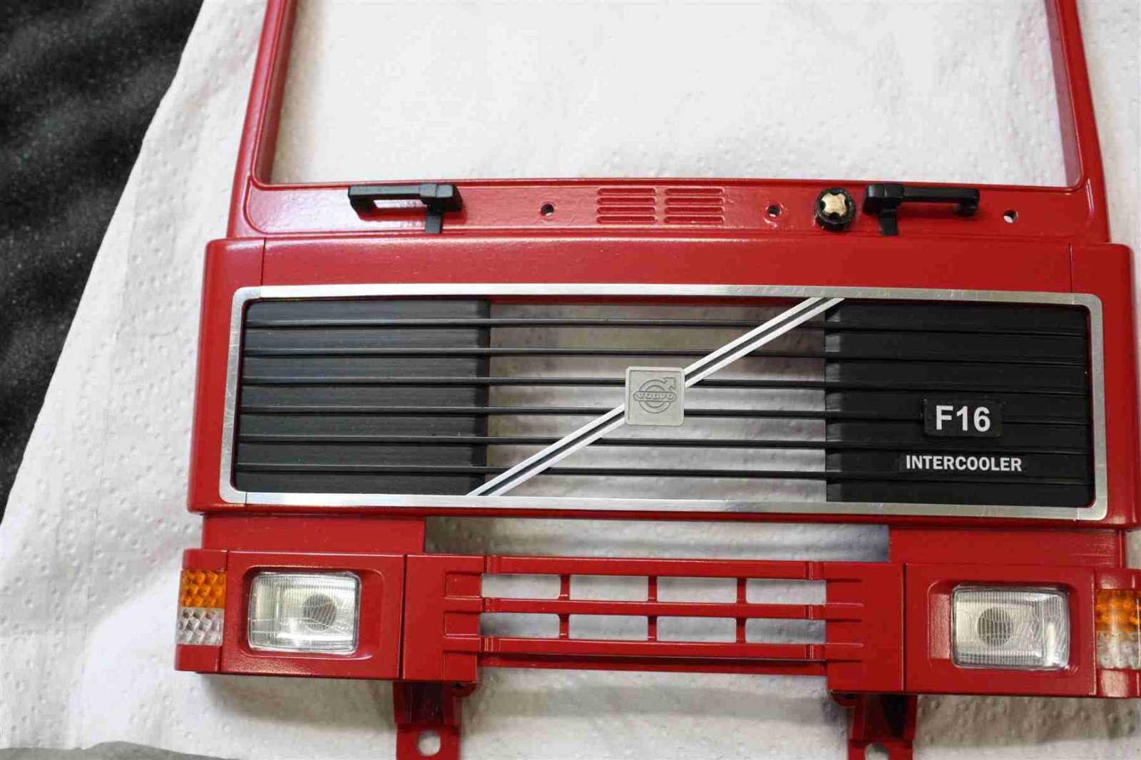

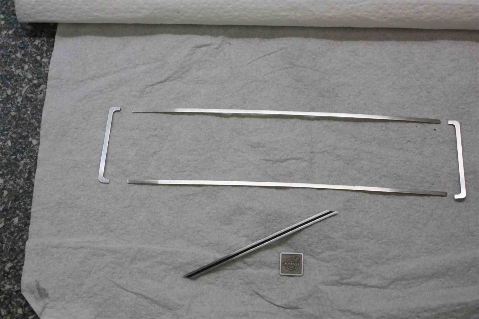

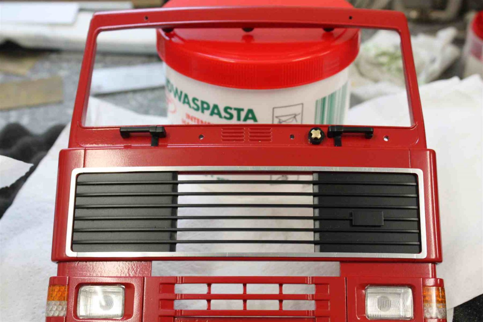

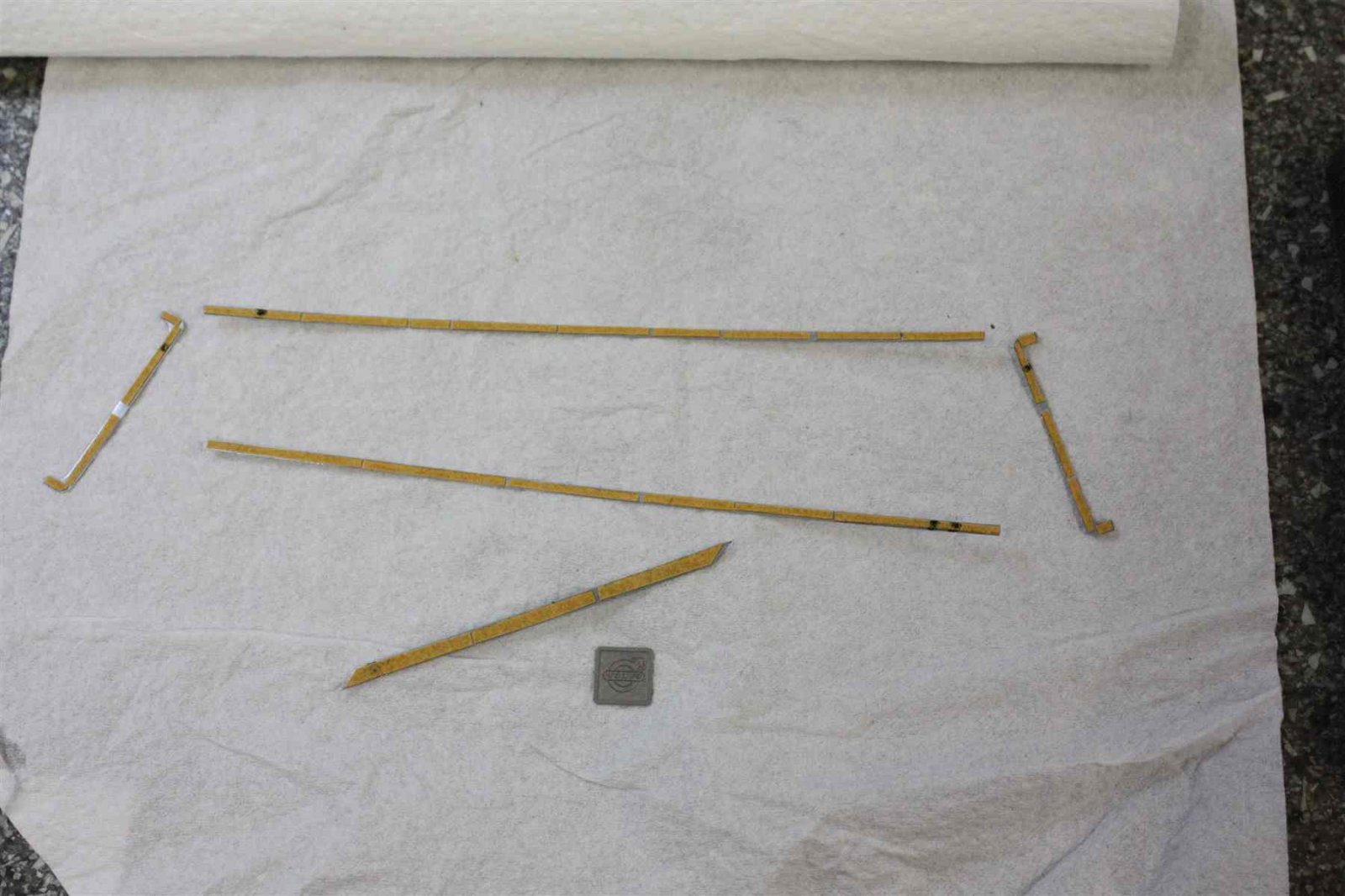

Bij een Volvo F16 hoort om de grille een verchroomde lijst.

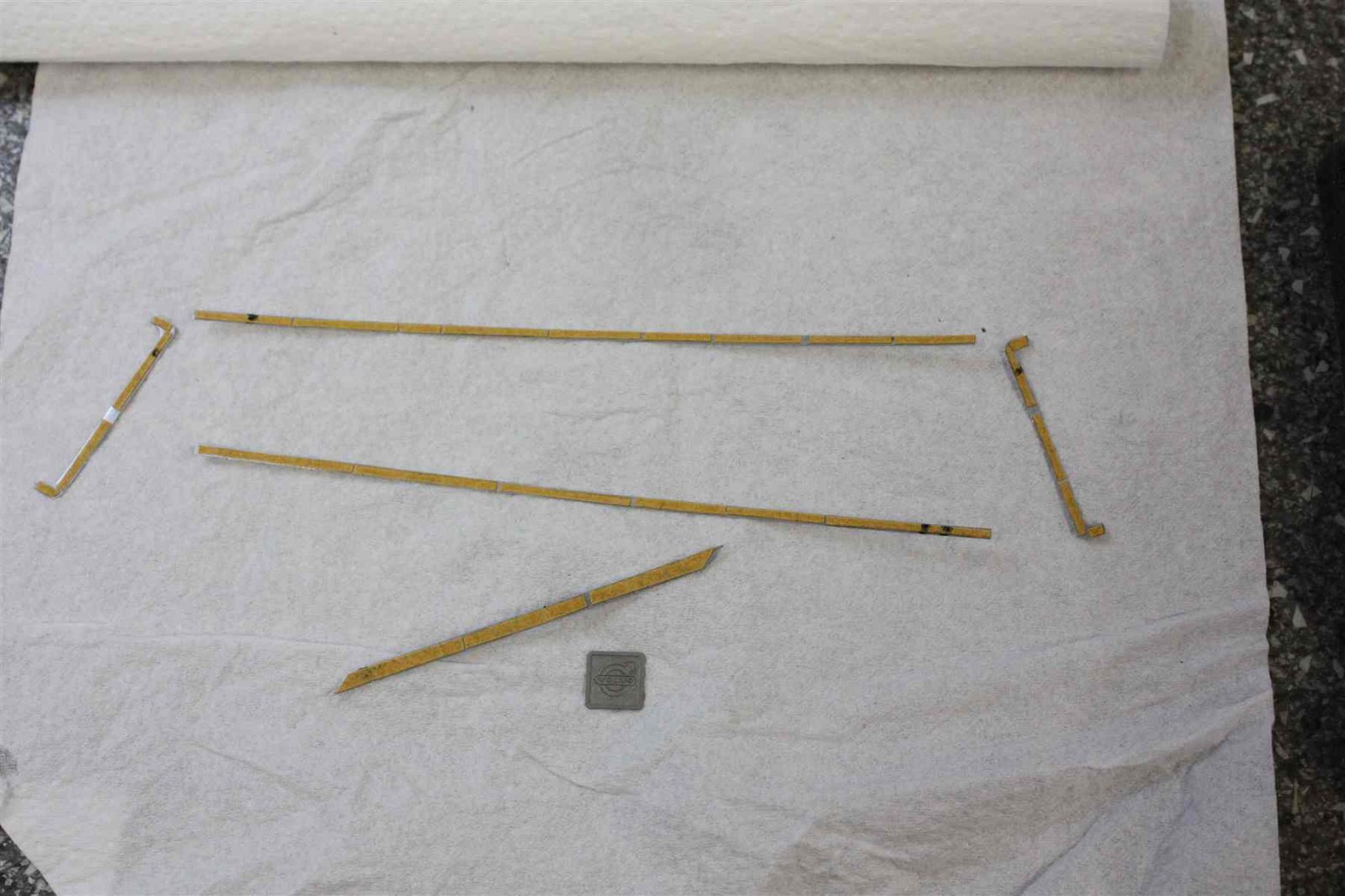

Aangezien dat deze lijsten niet te koop zijn, de lijsten zelf gemaakt, uitgezaagd uit 0.3 mm aluminium plaat.
Daarna op maat gevijld, allemaal handwerk, precies op de juiste maat gevijld.
Lastig en secuur werkje, maar het is goed gelukt, vind ik zelf.

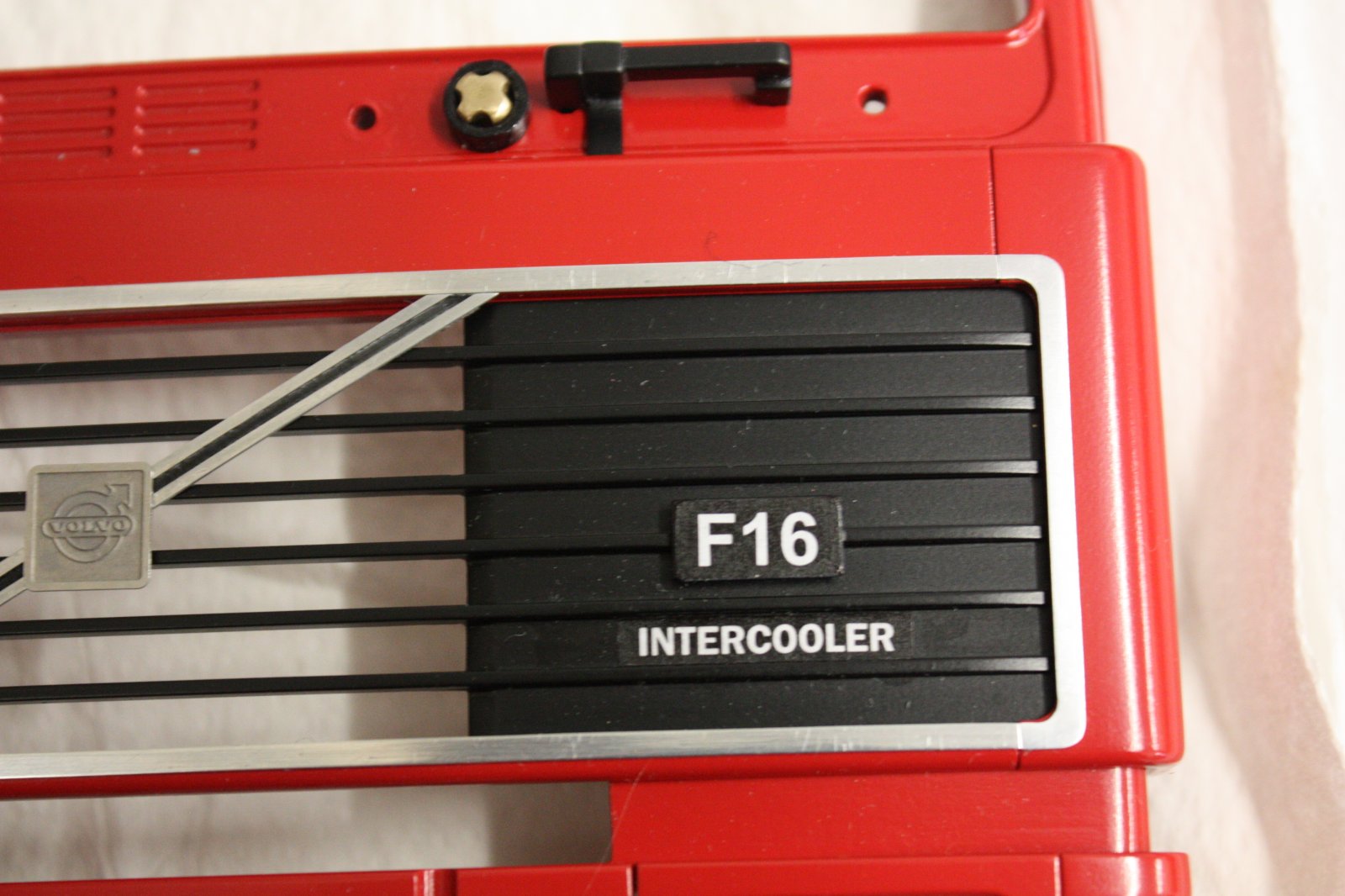

De Volvo Iron Mark gebruikt van Scale Art Volvo FH 12
De schuine aluminium strip uit 0,8 mm dik aluminium op de freesbank de binnenrand uitgefreesd met een freesje van 1mm.
Daarna de lijst gepolijst met speciale aluminium polish.
De binnenrand mat zwart gespoten.
Alle lijsten voorzichtig gepolijst met speciale aluminium polish.
Wel goed opletten want die zijn zo kromgebogen en kan je opnieuw beginnen.

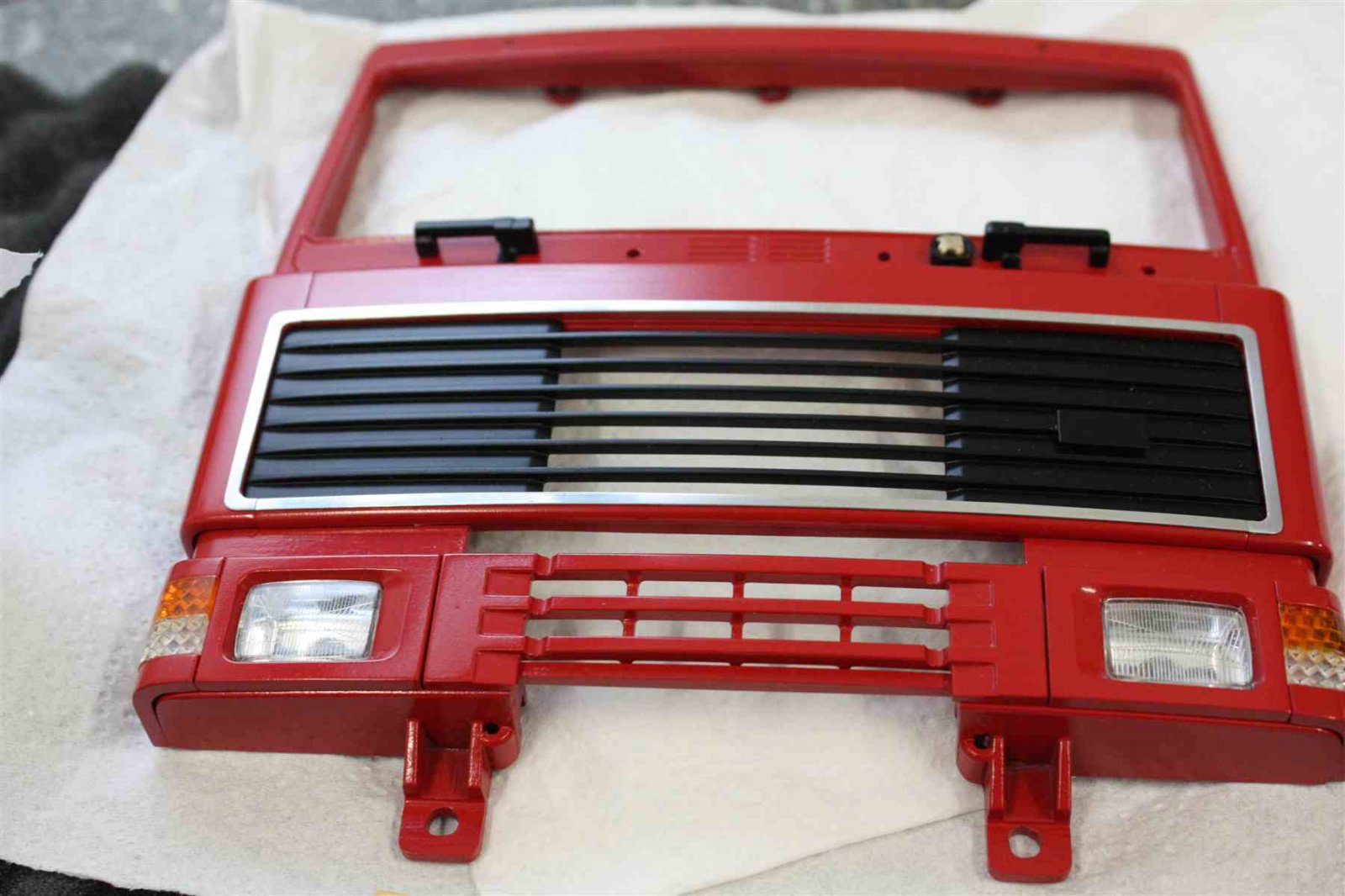

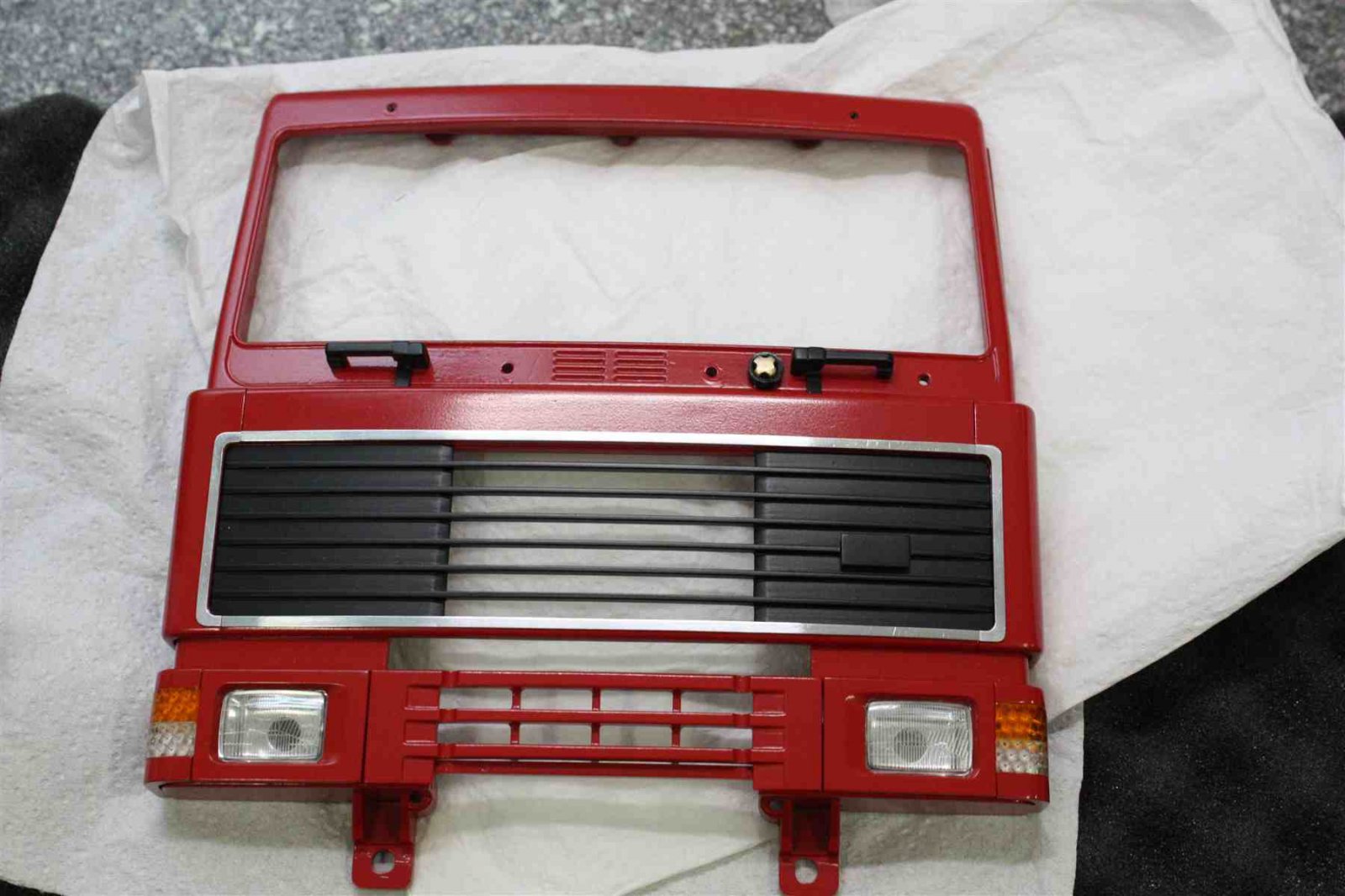

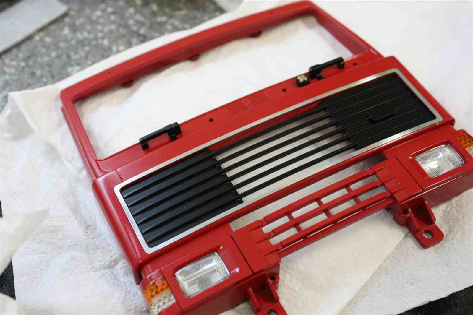

Daarna de aluminium lijsten met dubbelzijdig plakband vastgeplakt op het voorfront.

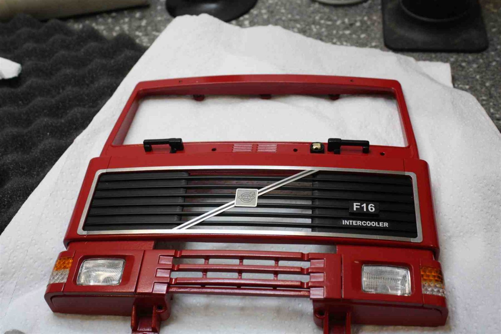

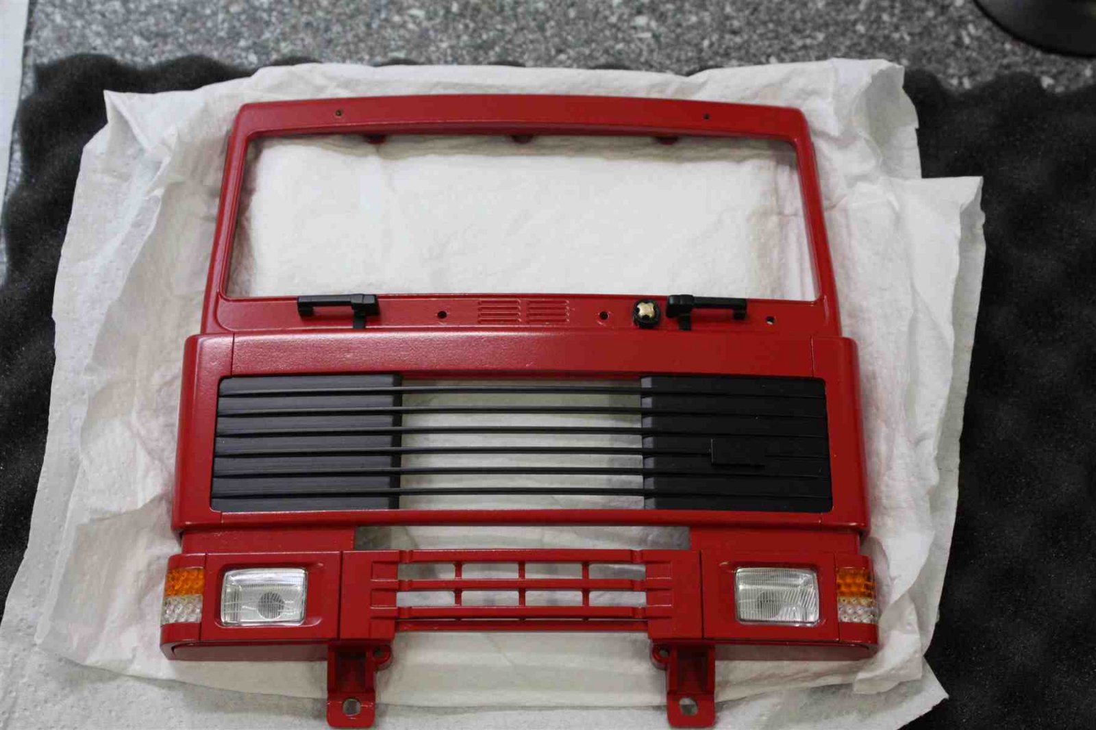

Het Volvo voorfront zonder lijsten , zoals bij een Volvo F12 het geval is.
De handvaten en de tankdop om de radiateur (bij) te vullen, al gemonteerd, de tankdop bewust in de messing kleur gelaten. zodat deze goed opvalt.
De lijsten op het voorfront geplakt.
De lijsten passen precies goed.

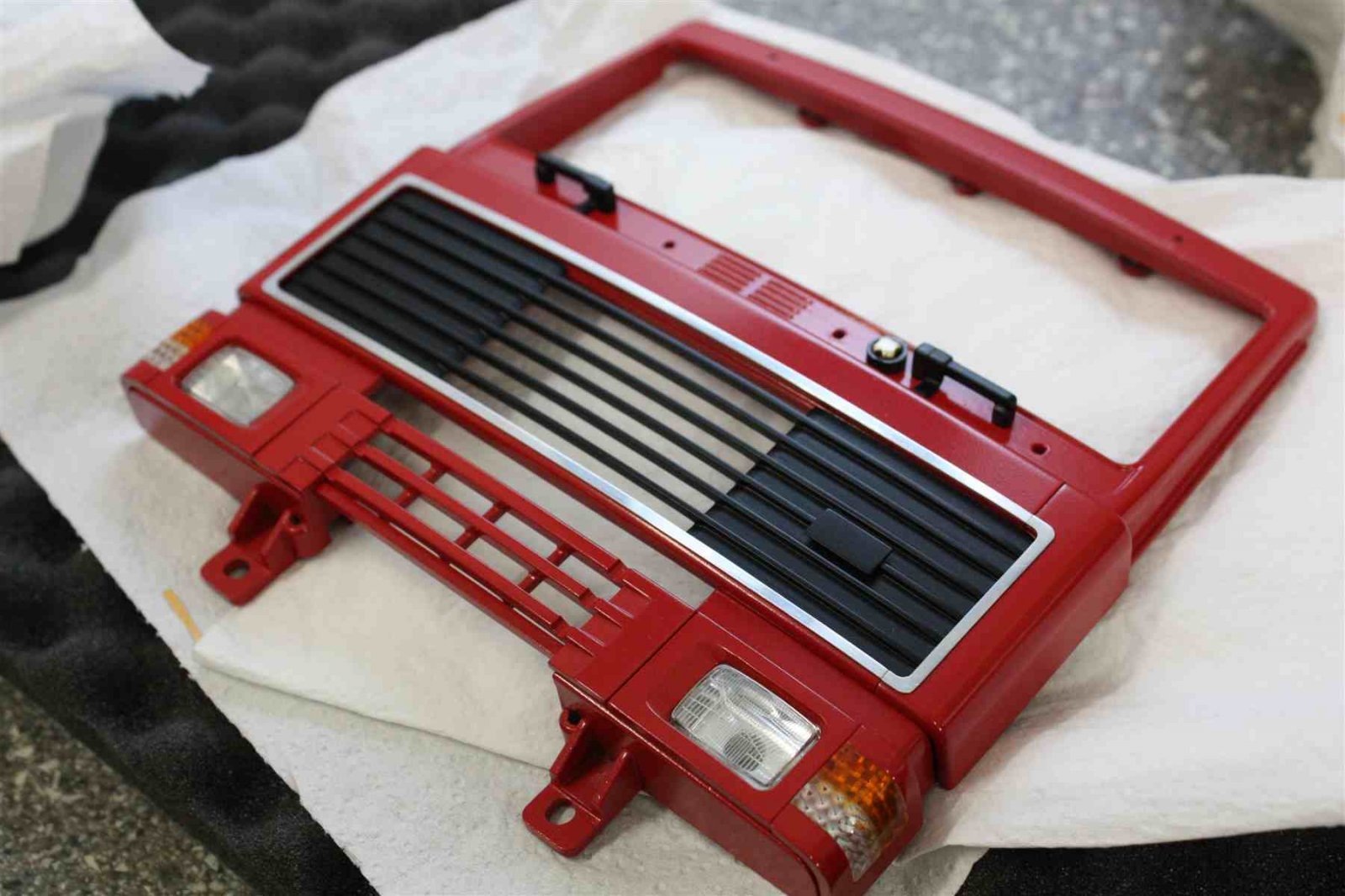

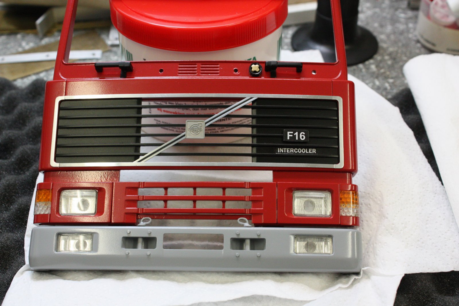

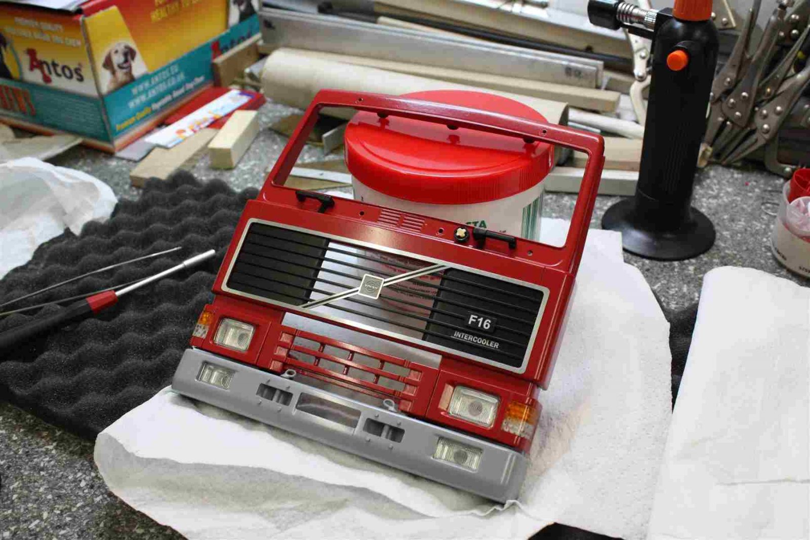

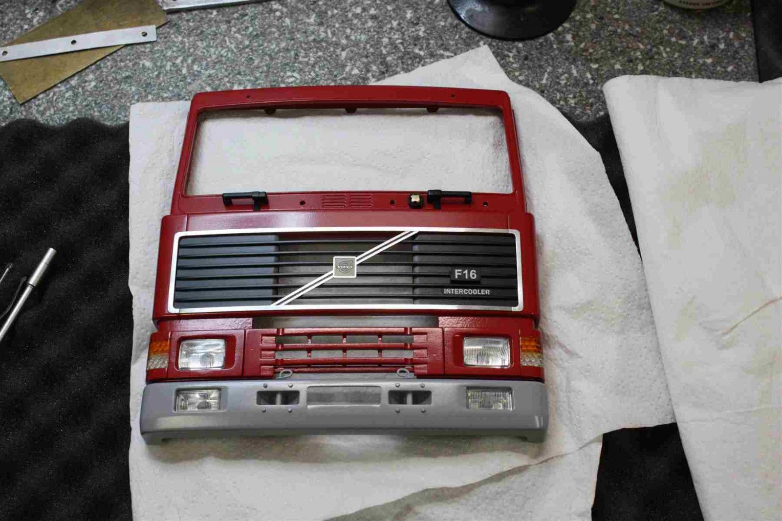

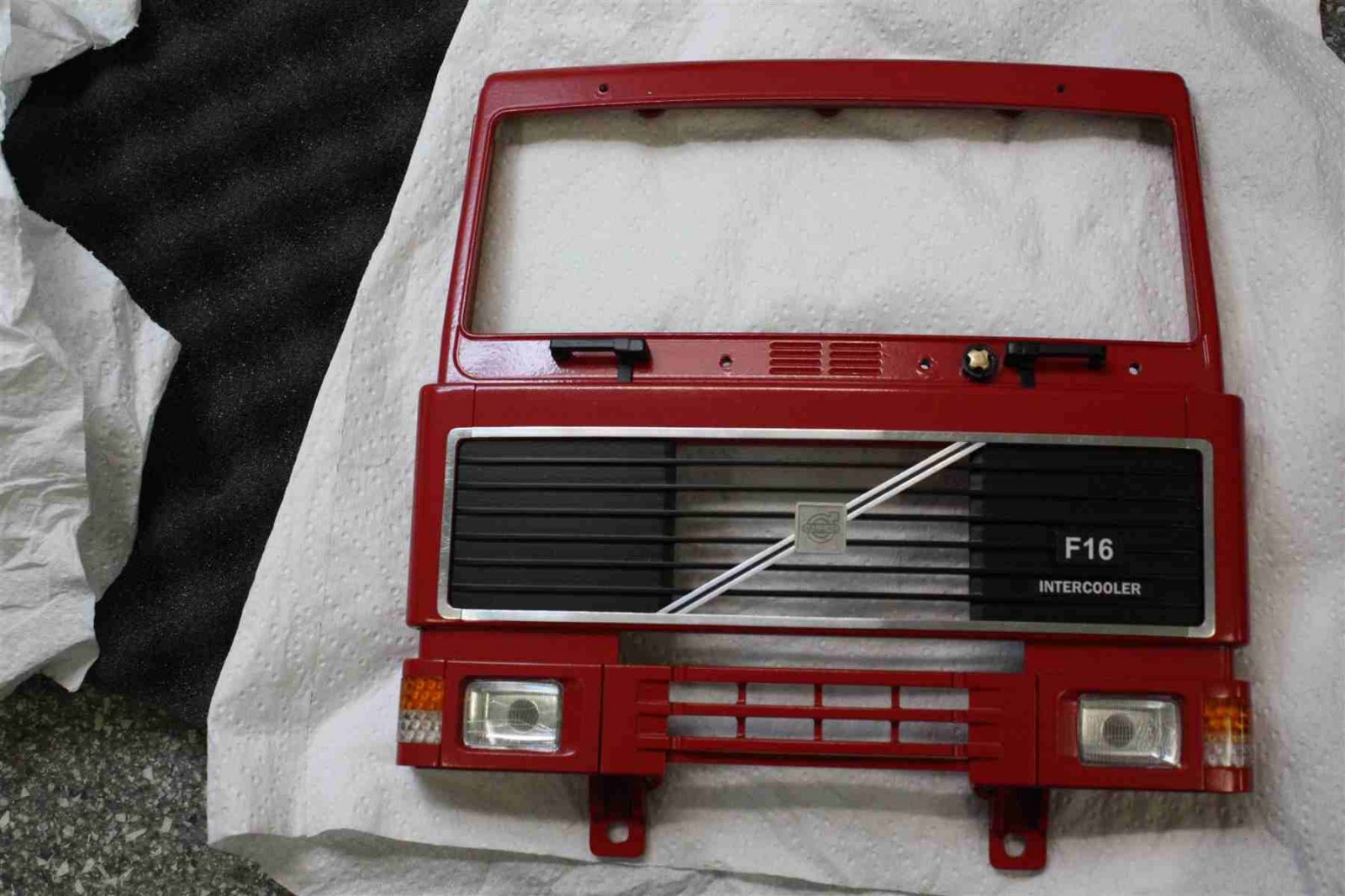

De schuine strip en het logo van Iron Mark vastgelijmd op de grille.
Tevens het F16 logo op de grille geplakt en het boordje Intercooler op de grille geplakt.
Let niet op het stof op de foto.

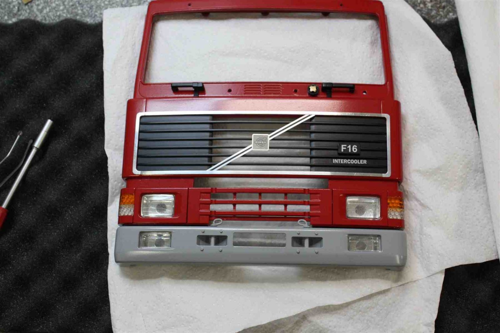

De bumper met de schijnwerpers gemonteerd, de bumper bewust Grijs gespoten voor het contrast, anders wordt alles zo Rood.

Het Iron Mark logo vergeten Zwart te spuiten, dit inmiddels wel Zwart gespoten.
Wat me opvalt, als de foto's zijn verkleind naar 100kb, dat ze minder detail weergeven.
De onderste foto is op ware grote geplaatst, deze foto is veel mooier, met name komt de bumper komt veel mooier uit op deze foto, ziet er veel gladder uit !!
