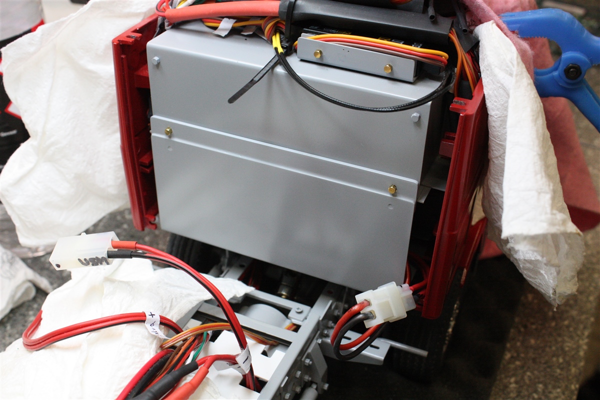

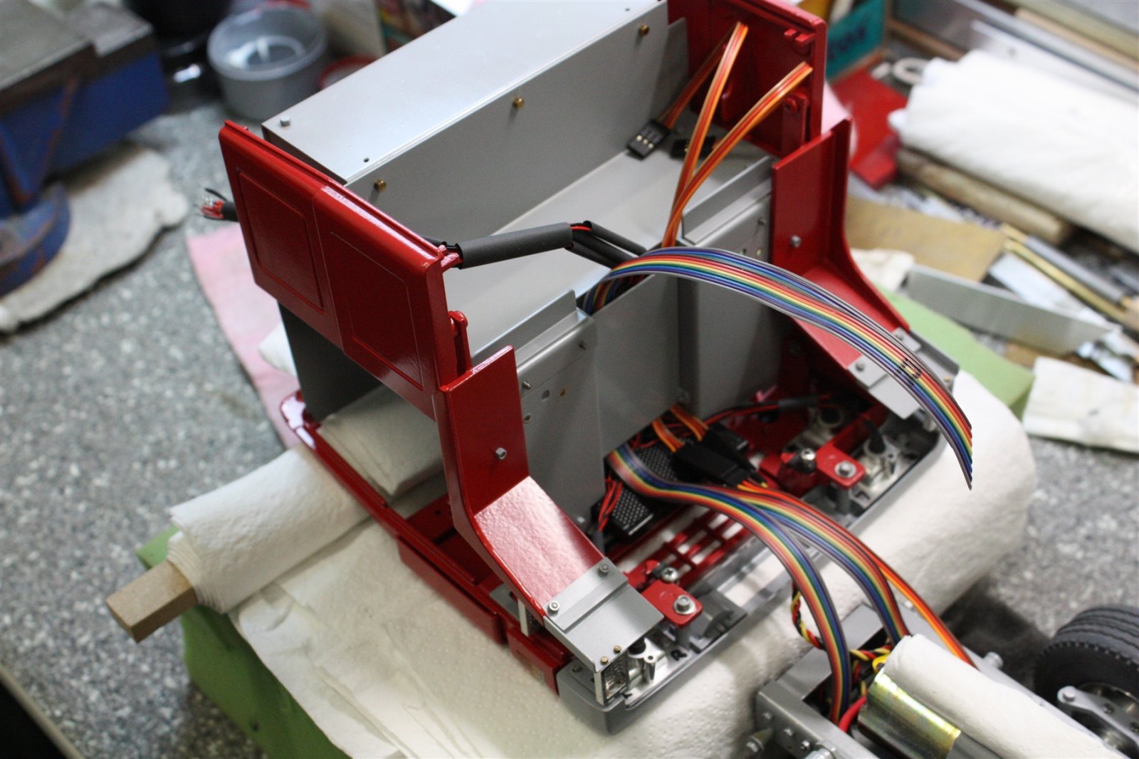

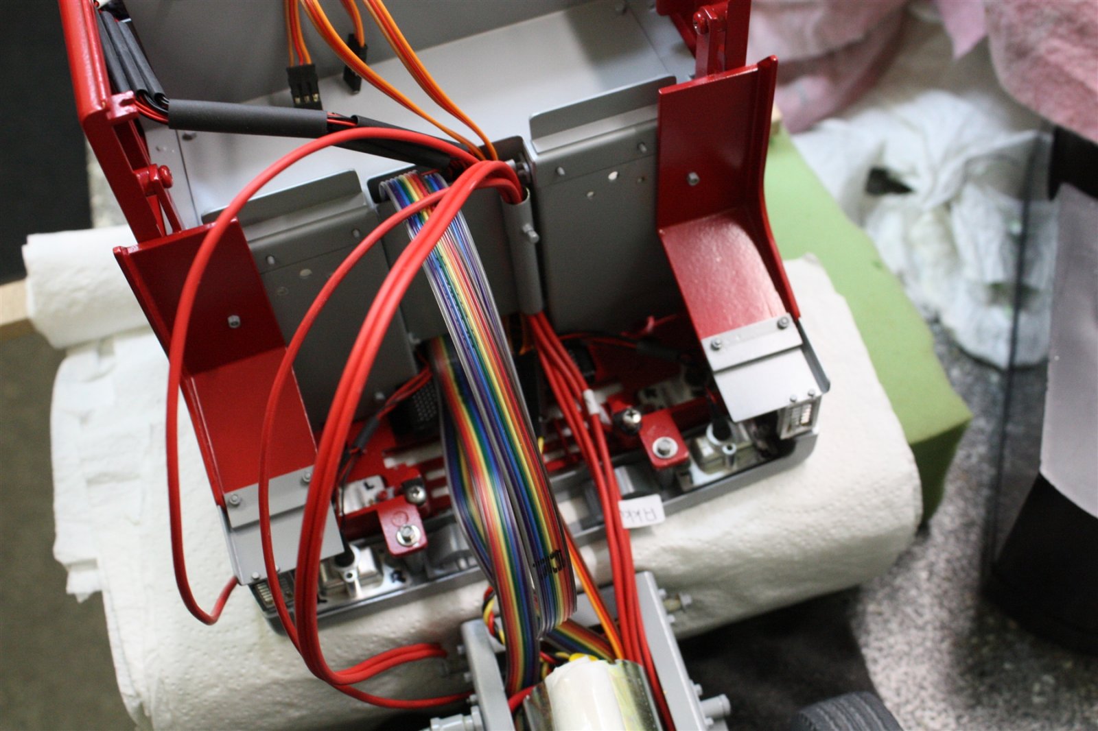

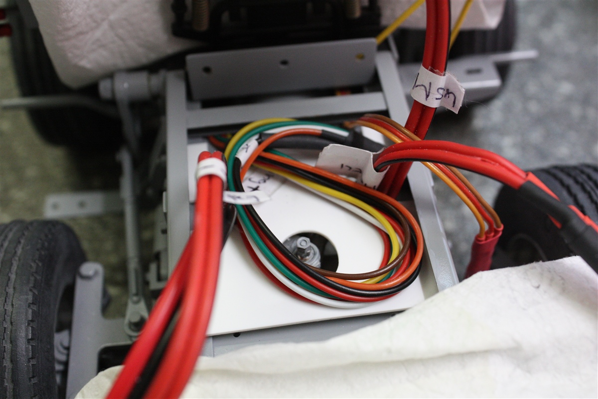

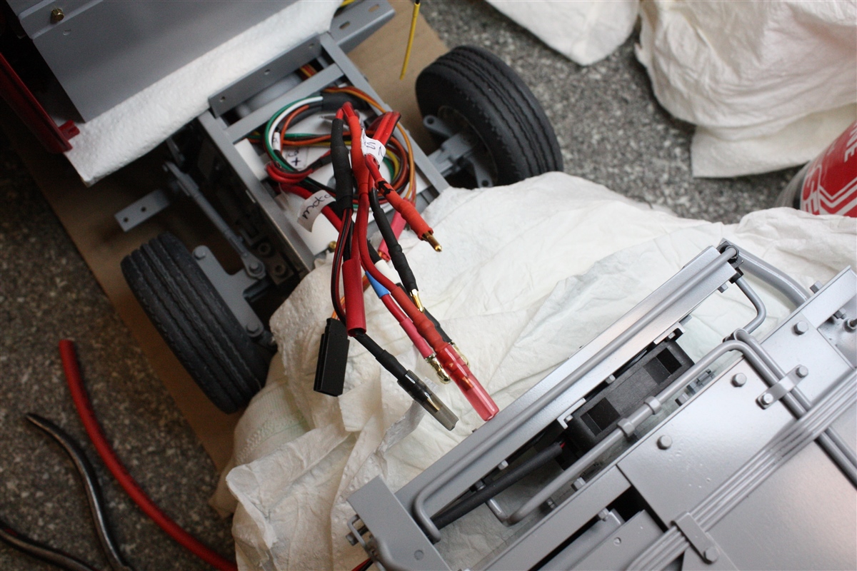

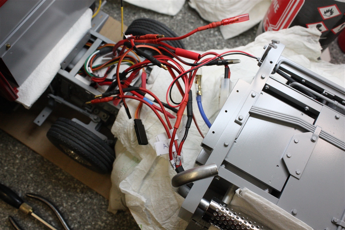

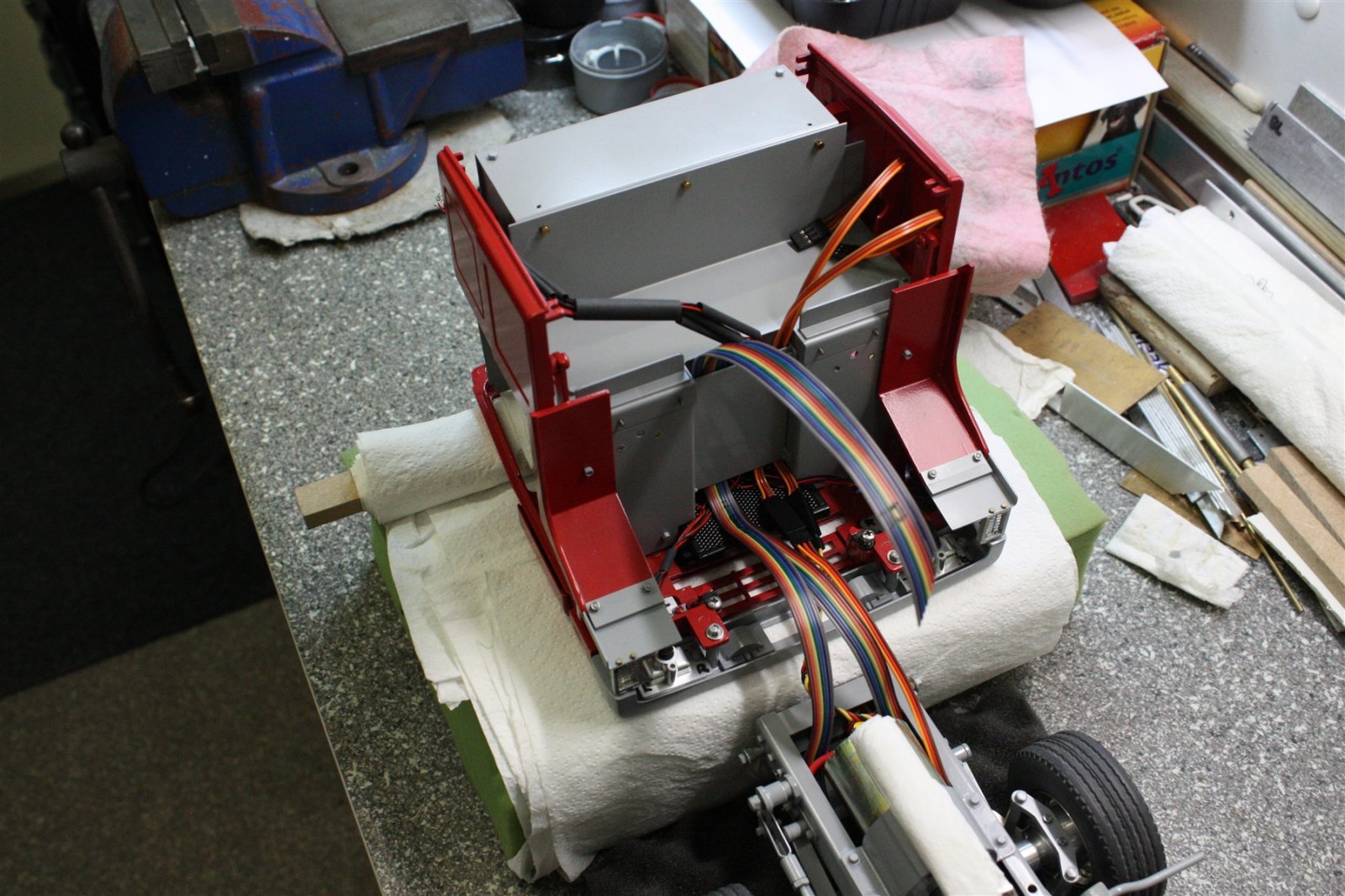

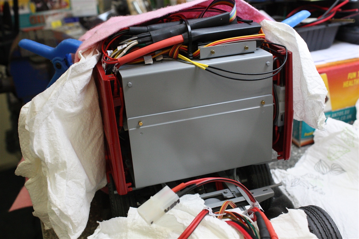

Ik was niet helemaal tevreden met de doorvoer van de bedrading vanaf de onderkant van de cabine naar de bovenkant van het cabinedak, veel te rommelig, te veel draden. :( :(
Dus alle bedrading opnieuw ingevoerd !
De bedrading vanuit het chassis via de onderkant van de cabine naar de bovenkant (het binnendak) van de cabine gebracht.
Best nog een hele klus om de bedrading netjes naar boven te brengen en straks ook nog eens netjes weg te werken, zodat de bedrading zo min mogelijk zichtbaar is, als de achterkant/onderkant van de accubak is gemonteerd als de cabine voorover gekanteld wordt.
Weer veel foto's gemaakt.
Even de testaccu gepast in de accubak.
En ja,de accu past in de accubak en is er nog genoeg ruimte over om de bedrading via de accubak naar boven te brengen naar het cabine binnendak.
Ook de dikke voedingkabels plus + en min - naar boven gebracht op het cabine binnendak, via de ronde messing buisjes, die vast geklemd/gemonteerd worden aan de bestaande brede smalle kabeldoorvoer onder de motortunnel.
Tot zover deze update.

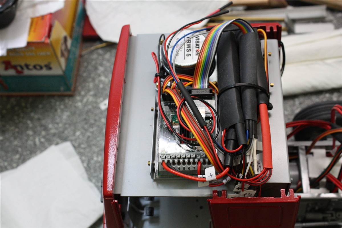

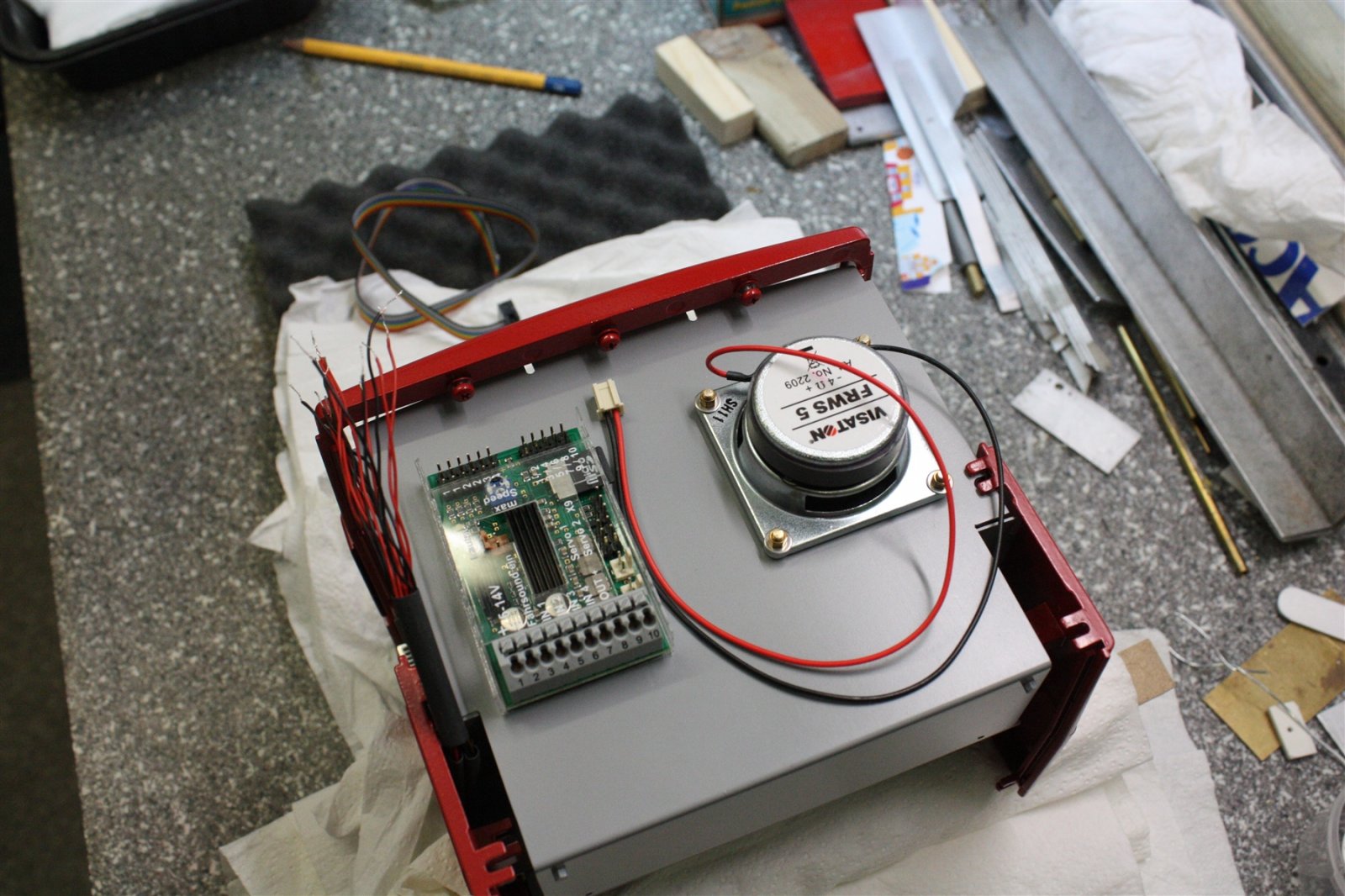

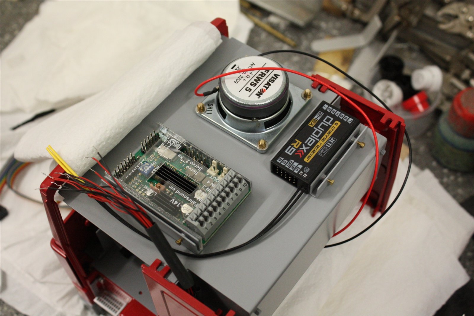

Ook op het cabinedak de USM module een kwartslag gedraaid.
Eerst nog even de oude situatie laten zien !
Tja, het is de eerste truck waar ik zelf de elektronica inbouw en ja, dit is echt passen meten, maar ook uitzoeken hoe de bedrading moet worden aangelegd, waardoor ik veel te veel draden heb gebruikt en het heel rommelig wordt.:( :( :frustie:
Ik had het ook niet kunnen laten zien, maar ik wil toch laten zien wat ik fout heb gedaan, wat er niet goed is gegaan. :(
Want van de gemaakte fouten heb ik weer veel geleerd en wordt de bedrading veel beter en mooier aangelegd.

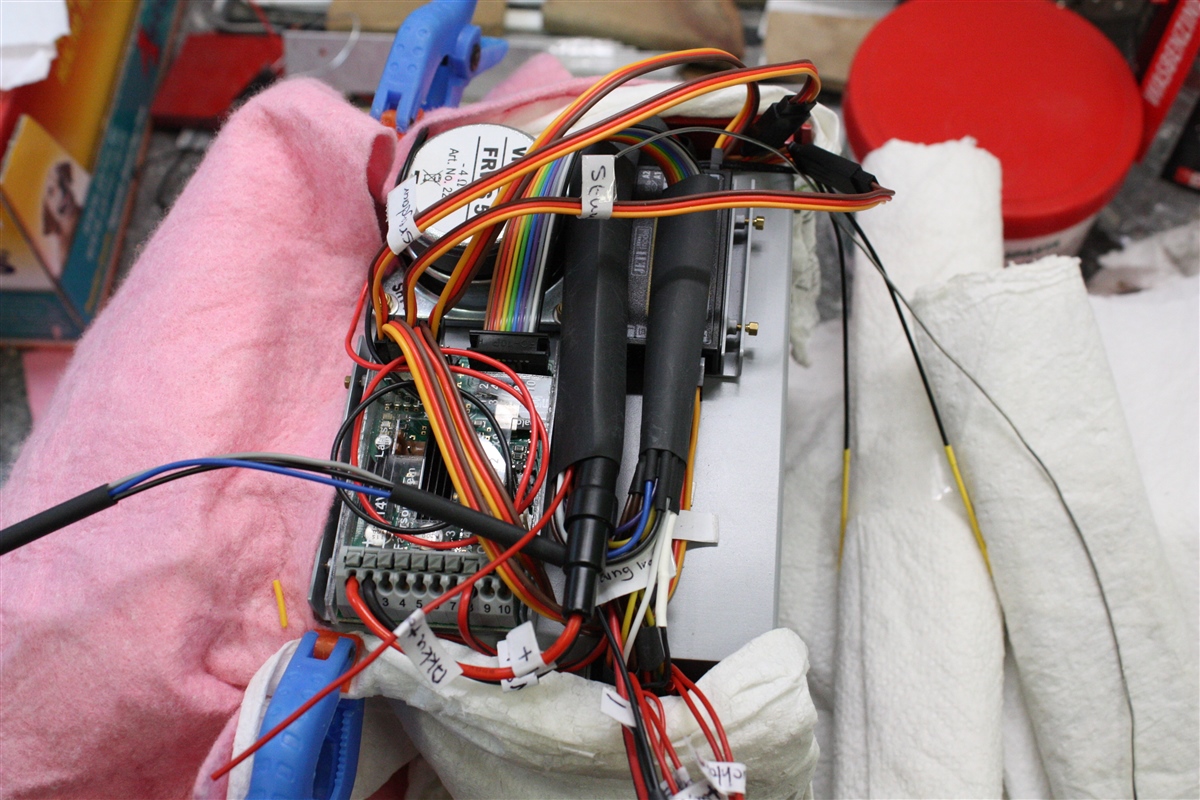

Oude situatie van de plaatsing van de USM.
Nieuw situatie van de plaatsing van de USM module en de Jeti 2.4 GHz ontvanger.

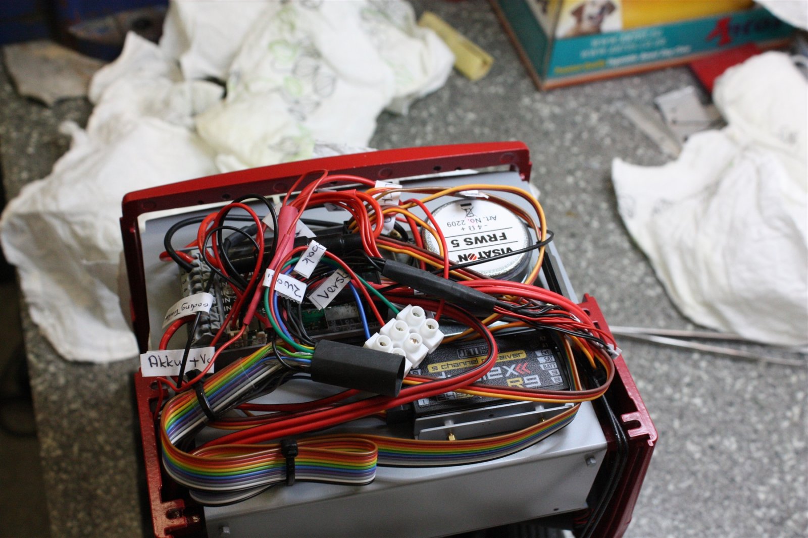

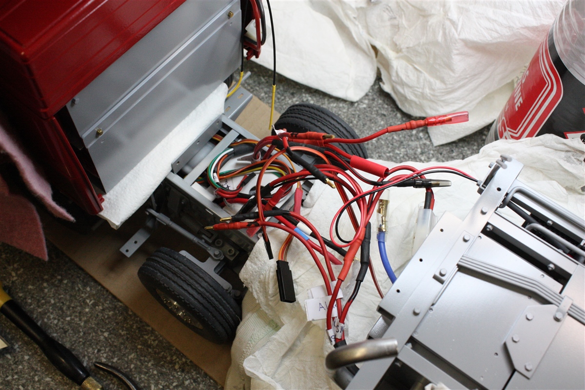

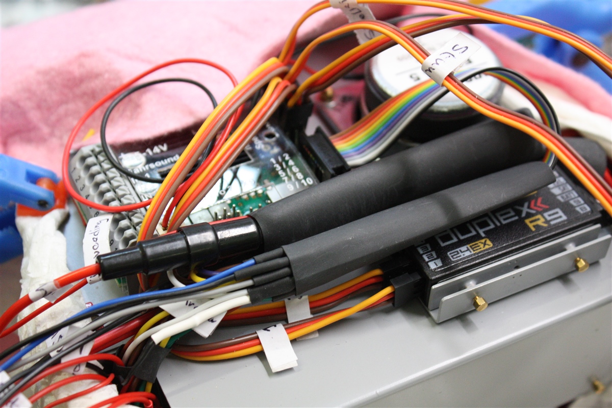

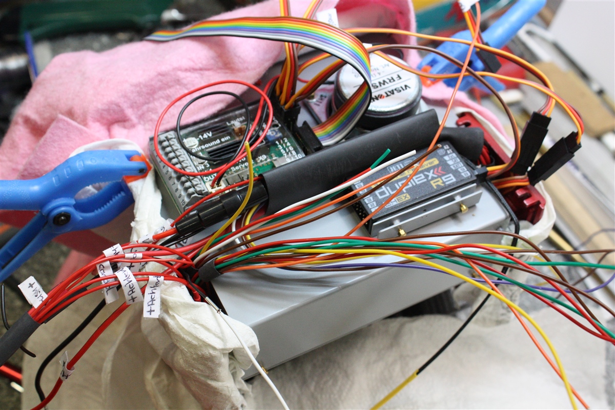

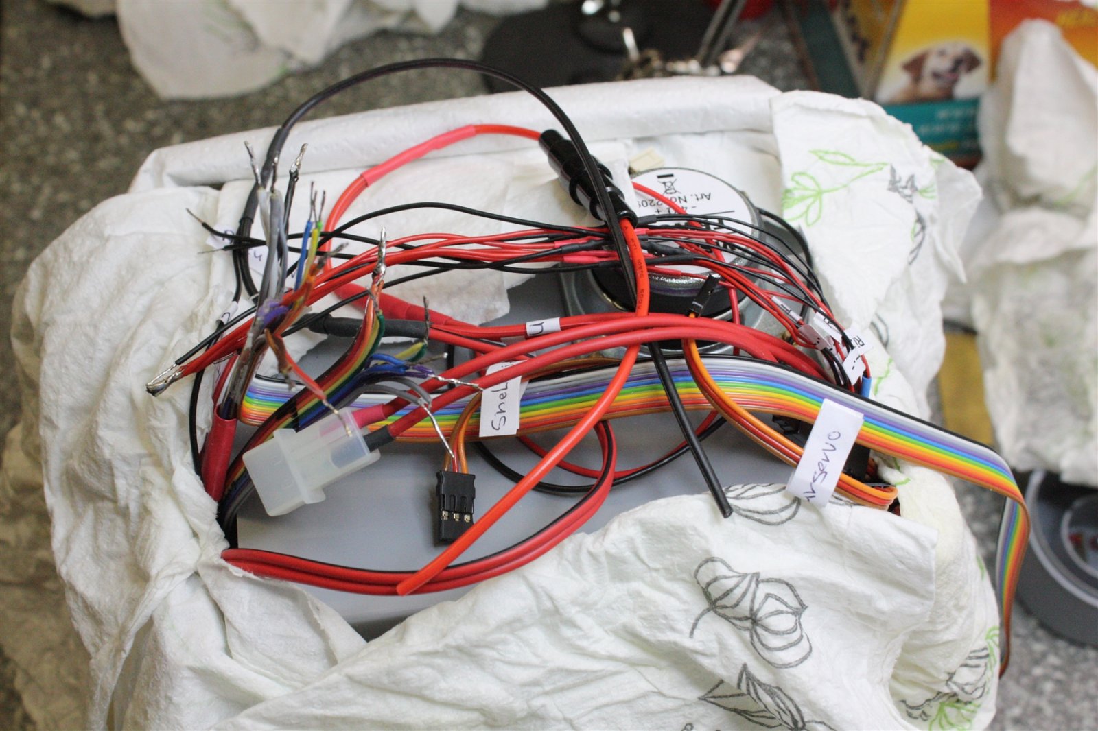

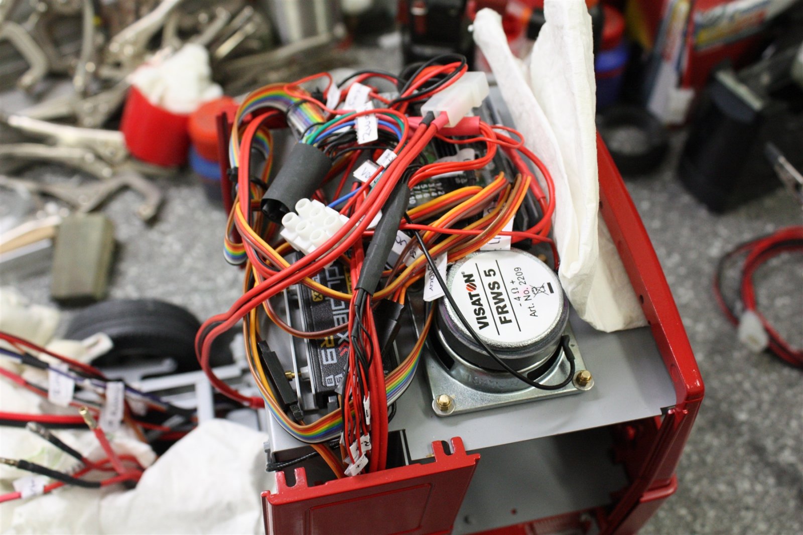

Oude sitatie :
Een spaghetti van draden. :frustie:
Geen gezicht !! :(
Het wordt nog erger ! :) :)
En zo zit dan de totale bedrading er uit, echt geen gezicht. :frustie:
Totaal geen overzicht, wat waar voor is ! :frustie: :(
De bedrading allemaal veel te lang, ik heb zelf altijd het idee dat je wat lengte in de bedrading moet overhouden, als er iets gewijzigd moet worden, misschien daardoor de bedrading te kort is.
Dit is een denkfout (beginnersfout) :)
Overigens past het Globetrotter dak er wel op ! :)
Ik ben met deze oude situatie niet tevreden, het ziet er niet uit, ik ben nogal secuur, dit staat me totaal niet aan, maar ik wilde het jullie toch laten zien !
:yes:
Ook de labeltjes die in het zicht zitten, is niet mooi, geen gezicht. :(
Dus alles weer gedemonteerd.
(de term slopen mag niet van Opa Wil) :) :koud:
Binnenkort zal ik de nieuwe situatie plaatsen, waarbij de bedrading mooi gestructureerd is en veel overzichtelijk is, wat waar voor is !!
Bovendien blijft er op het binnendak veel meer ruimte over !
Kritiek geven op het bovenstaande is toegestaan ! :yes: :yes:
Zeer duidelijke foto,s hoe het niet zou moeten, en hoe het beter kan en wat wat is.
Voor mij zeer bruikbaar Piet, zo leer je weer wat van een andere modelbouwer, hoe je elektronica aanlegt en ook hoe je het niet moet doen.
Dank voor de heldere uitleg hier kan ik iets mee voor mijn Scania en een nieuw project.
mvg Marceline

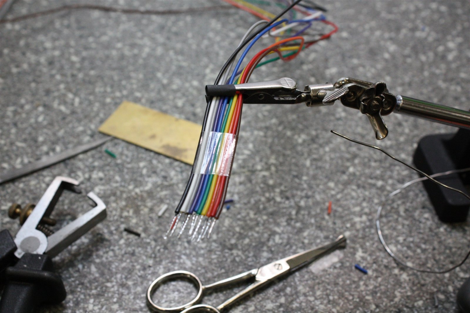

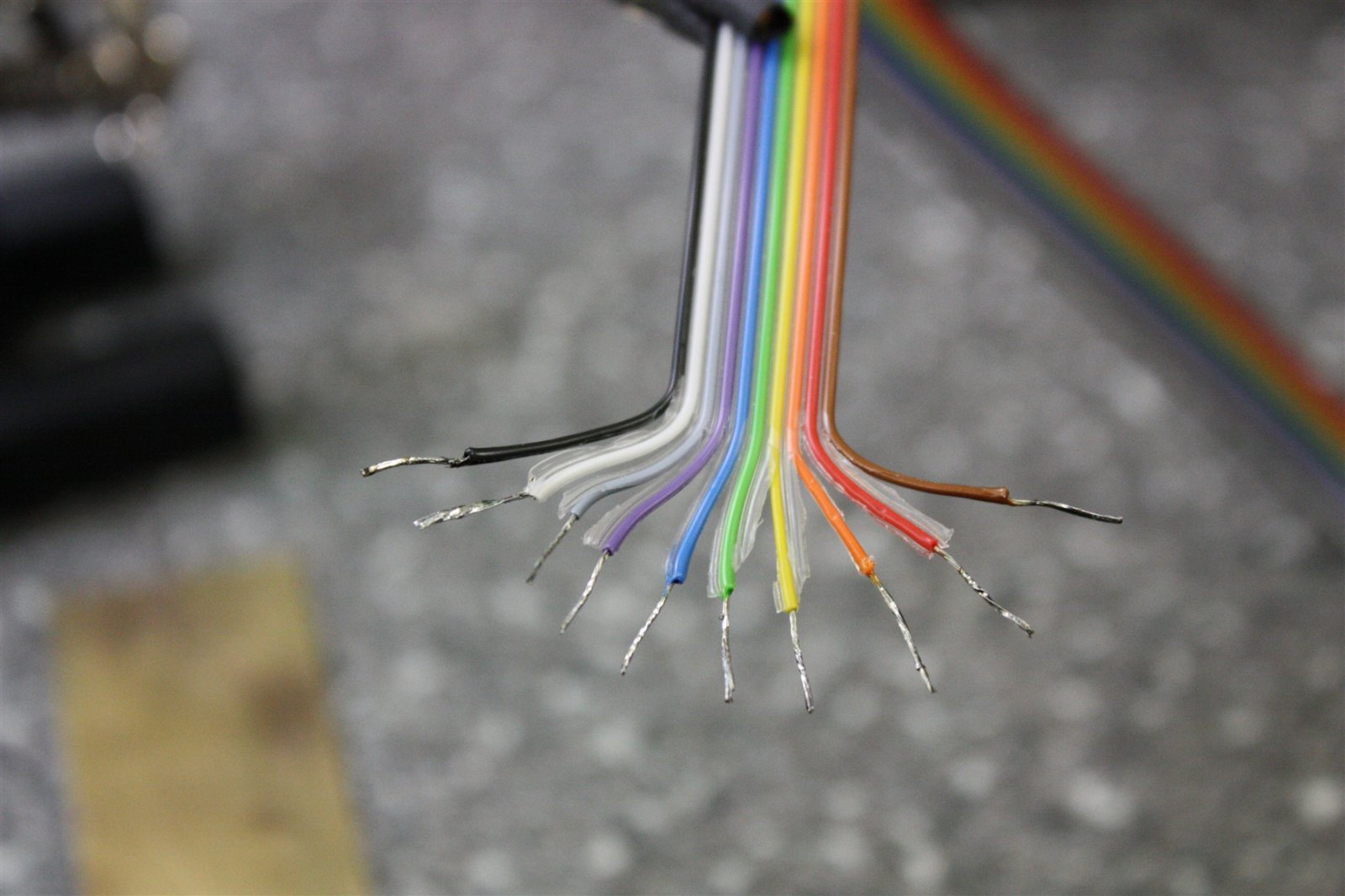

Ik ga nu gebruik maken van kleurcodes en uitsluitkabels voor de USM in de zelfde kleur als van de lintkabel van de USM, dit geeft een beter overzicht wat, wie en waar aangesloten moet worden.i.p.v. de labels, alleen nog labels gebruikt voor de 12 Volt voeding van de USM en de 12 Volt voeding van de accu naar schakelaar Zwaartransportmodule.
Tevens ga ik de nummers 1 tot en met 5 van de lintkabel als standaard toepassen op alle trucks, zodat het getrokken materiaal uitwisselbaar is en de verlichting dan ook van iedere aanhangwagen of trailer ook daadwerkelijk brandt.
Dit heeft ook het grote voordeel dat ik ook de aanhangwagens of trailers Hobby van Robbie achter mijn trucks kan aankoppelen.
1. Bruin = koplampen/dimlichten/stadslichten /achterlichten
2. Rood = Stop/remlichten.
3.Oranje = Richtingaanwijzer links voor/achter
4.Geel = Richtingaanwijzer rechts voor/achter
5. Groen = Achteruitrijlampen
De volgende nummers 6 tot en met 10 ga ik ook als standaard gebruiken
6. Blauw = Verstralers/schijnwerpers
7. Paars (Violet) = Mistlampen
8. Grijs = Zwaailampen
9. Wit = Speed Control
10. Zwart = Contourverlichting lichtbak
Door dit standaard door te voeren zullen er ook minder problemen/storingen ontstaan.

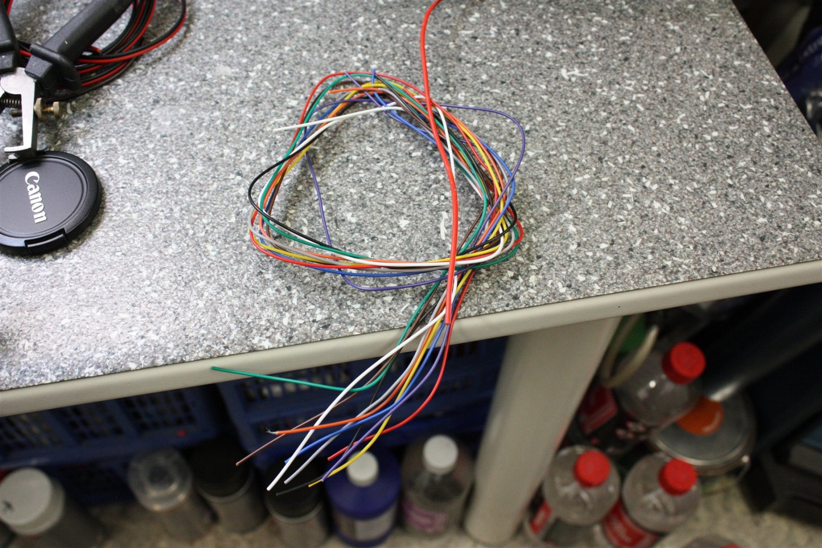

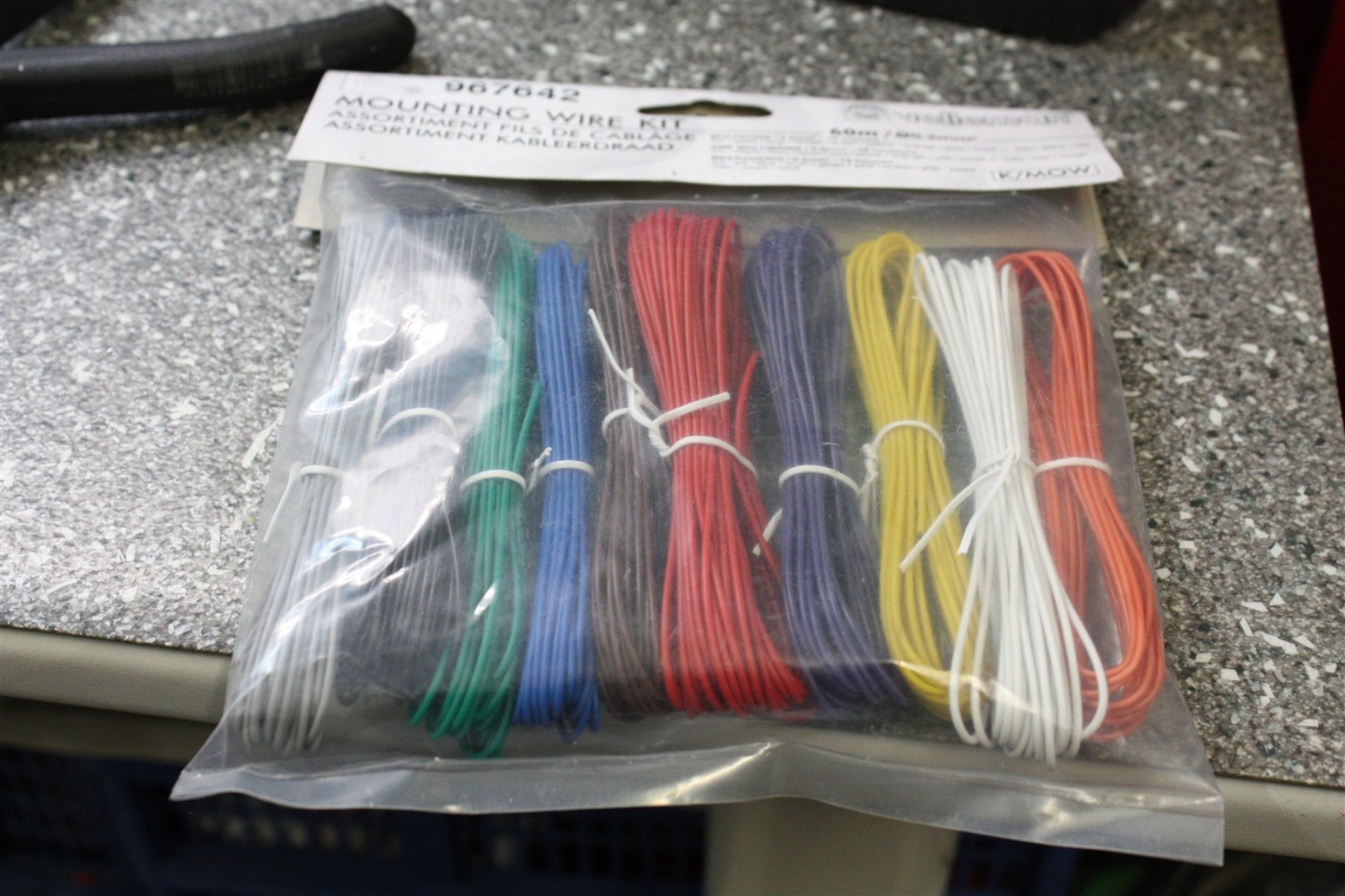

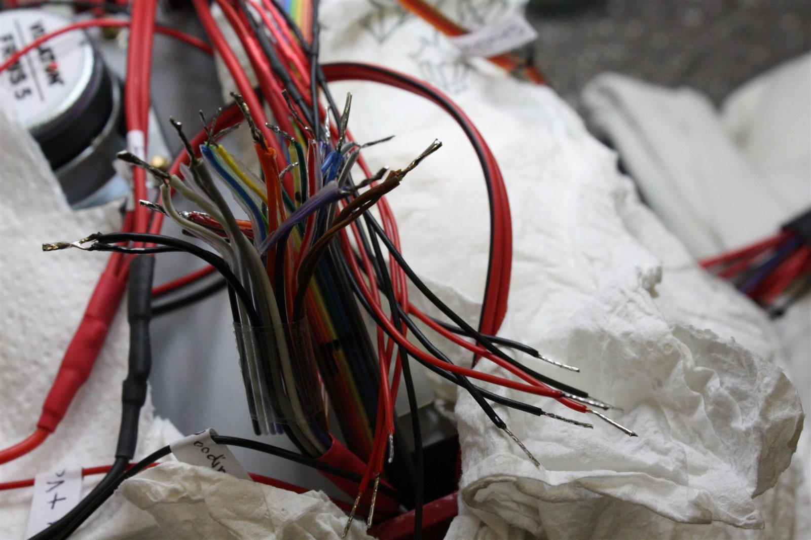

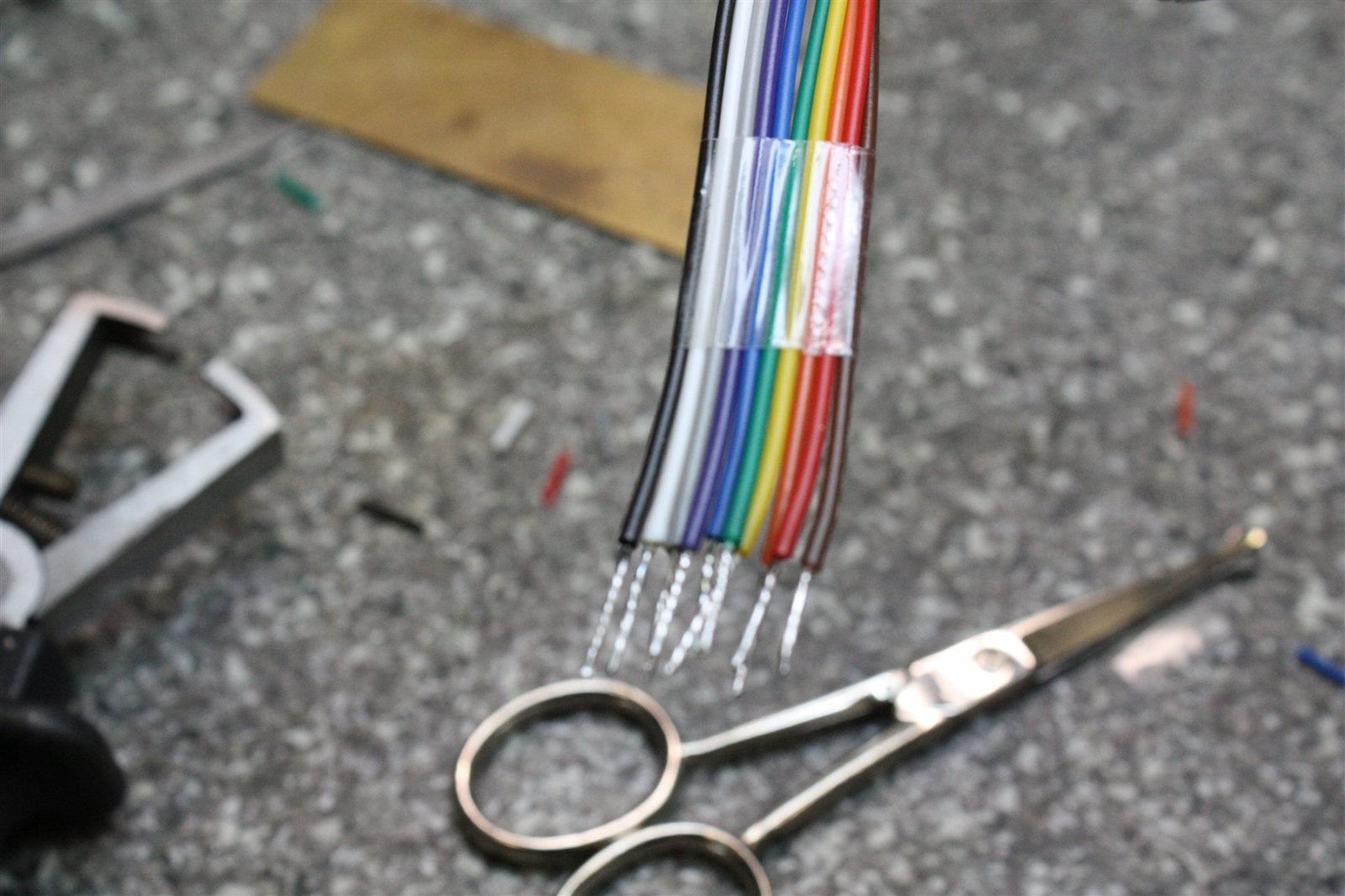

De tien kleuren van de lintkabel de uiteinden vertind.
De bedrading besteld bij Conrad in dezelfde kleuren als de lintkabel (10 kleuren)
De tien draden even gerangschikt en vast geplakt met plakband, gelijk aan de lintkabel.
Tevens de uiteinden van de draden vertind.
De draden worden t.z.t. gesoldeerd met de soldeerhulsjes. (adereindhulsjes)

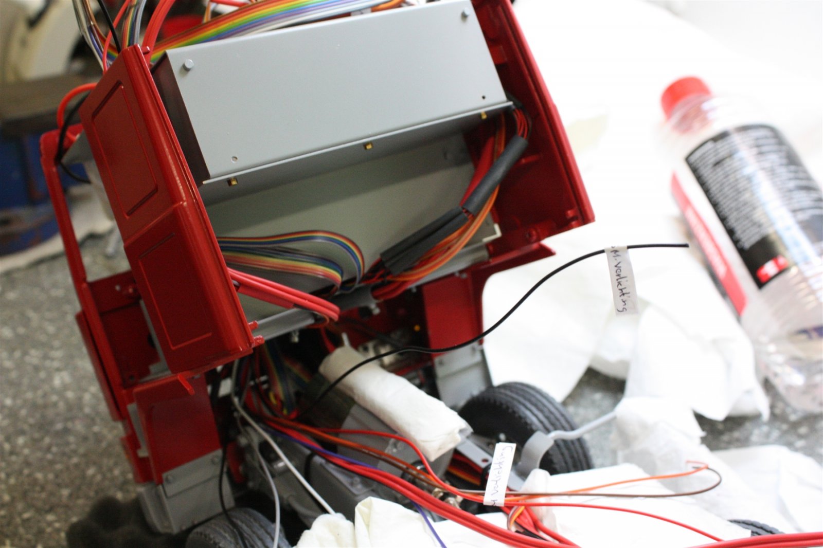

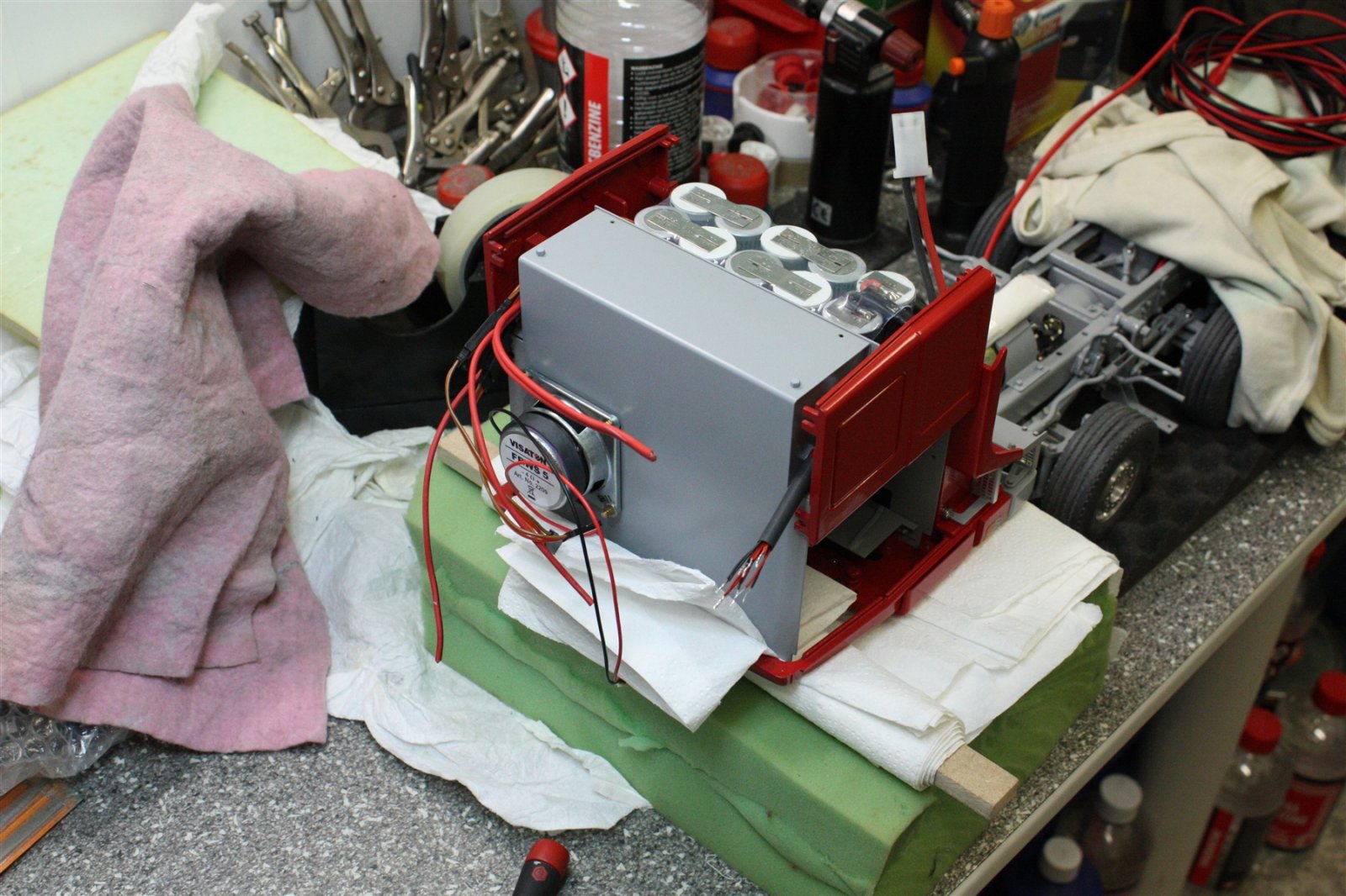

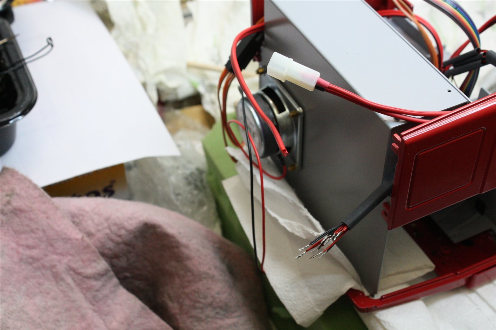

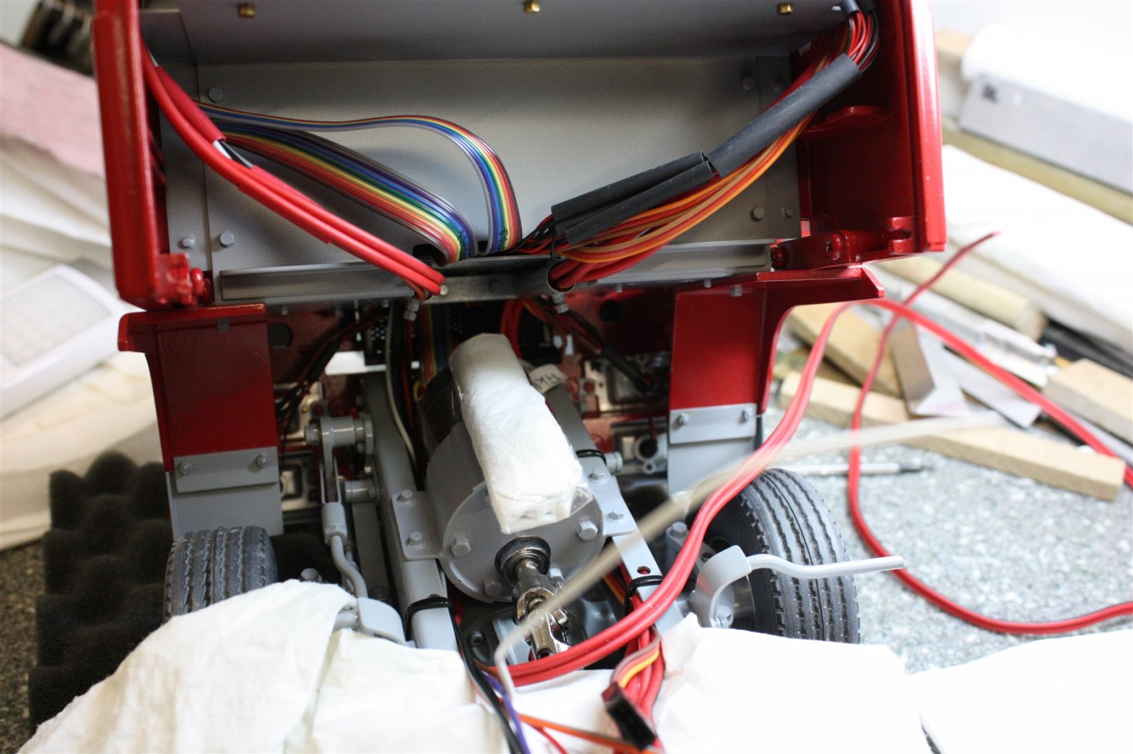

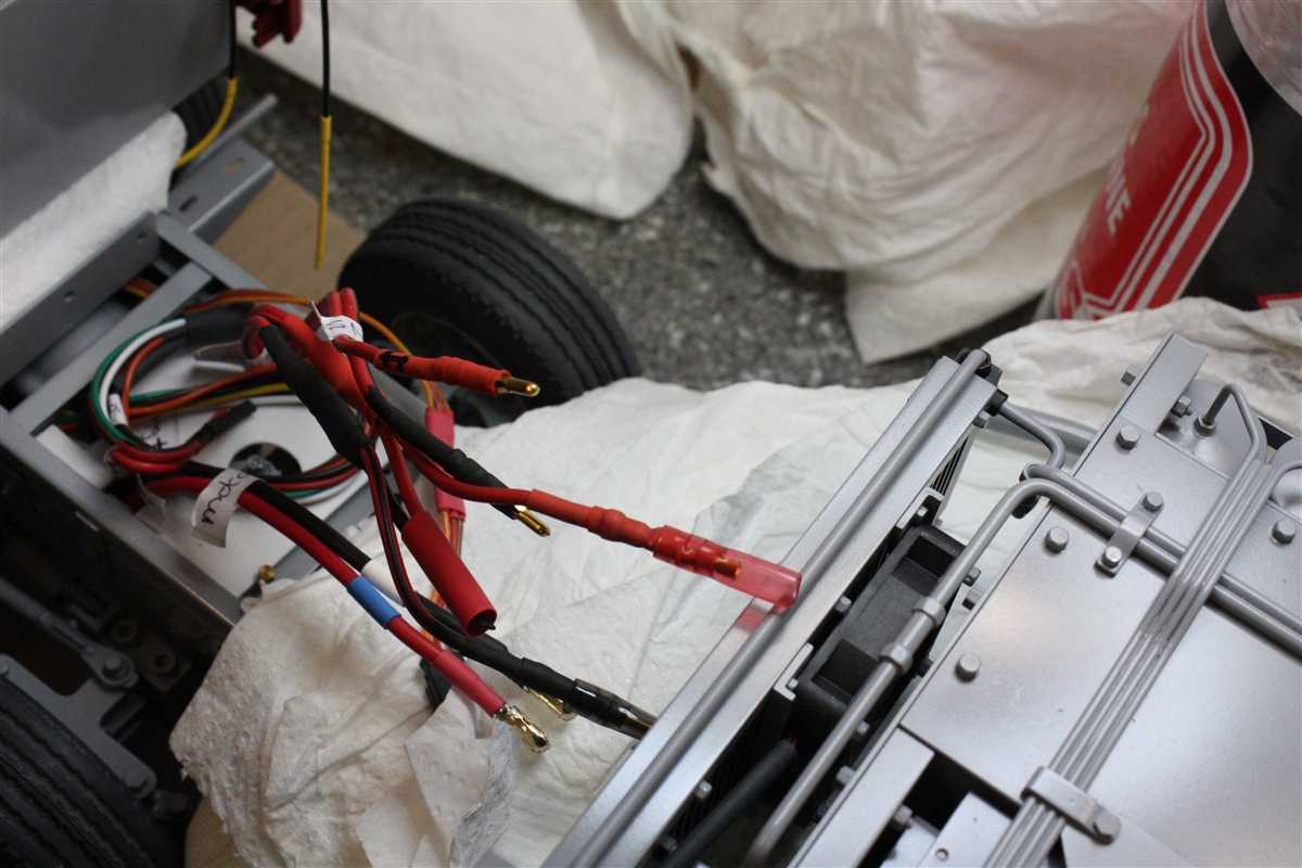

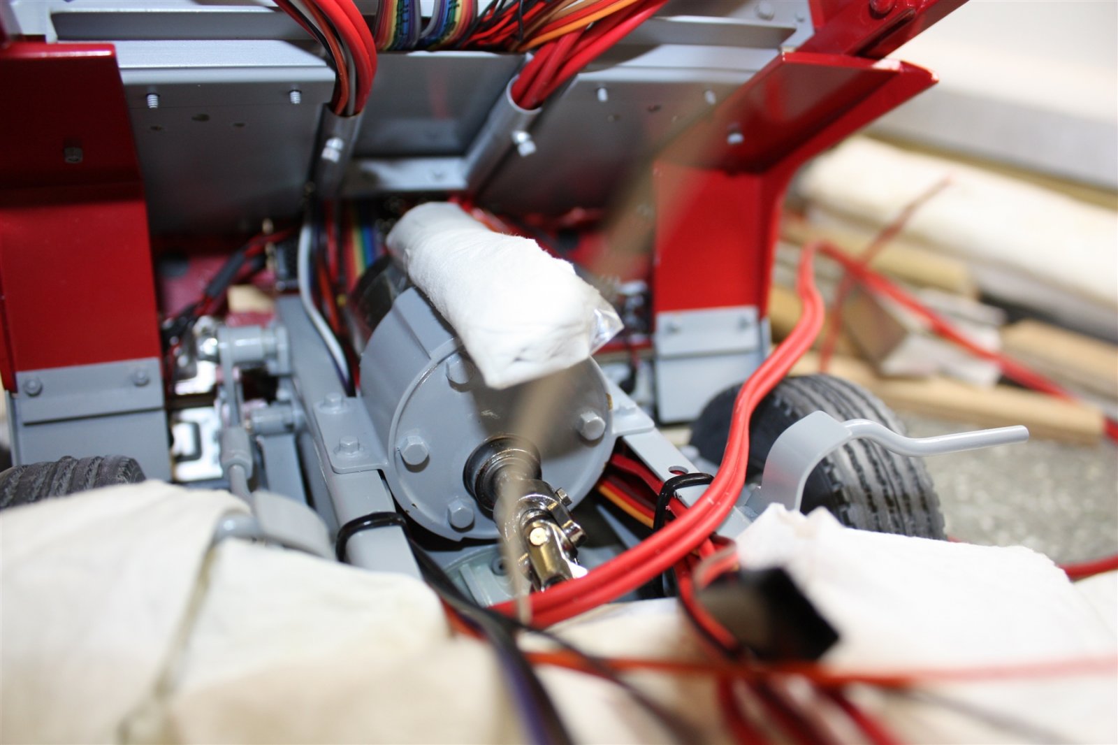

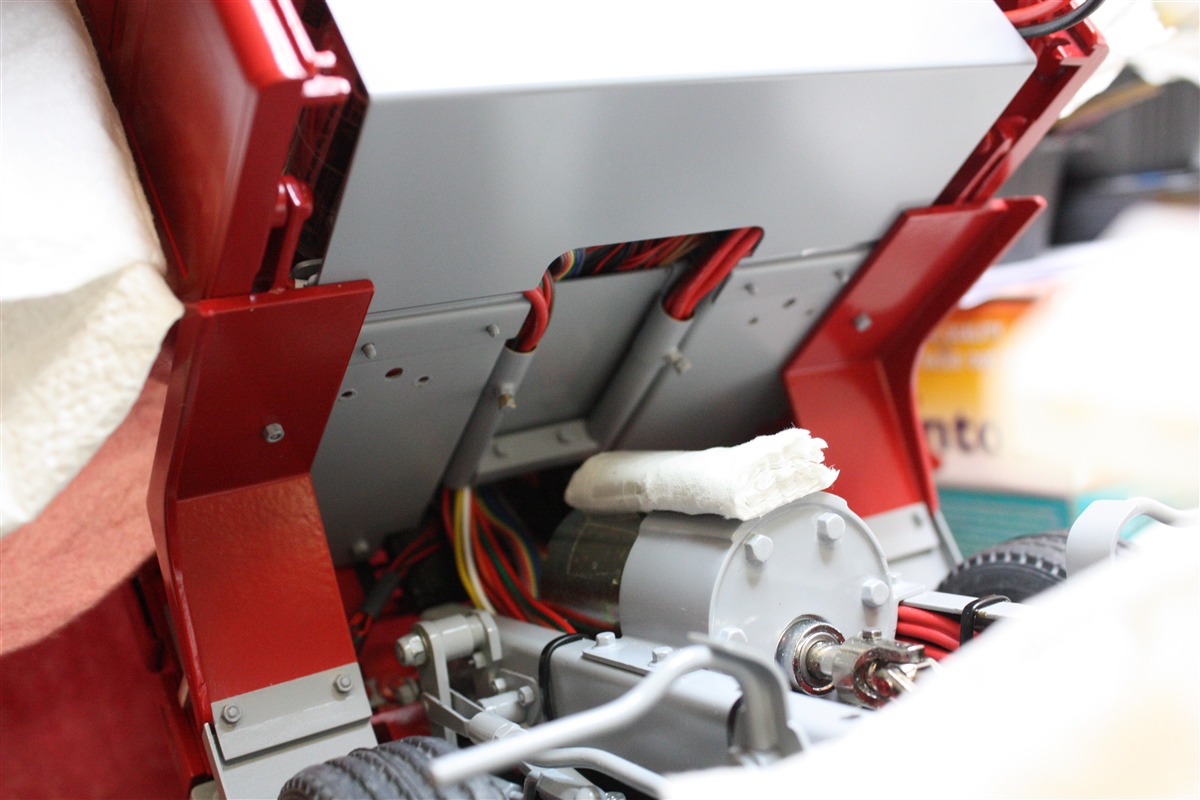

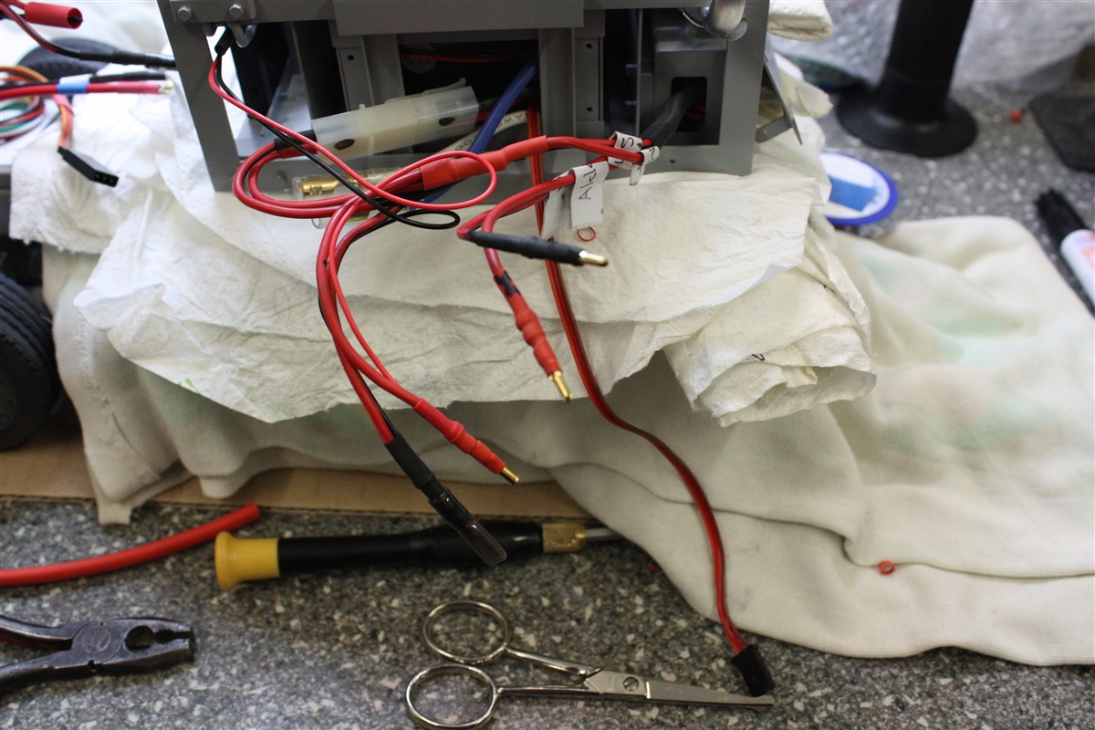

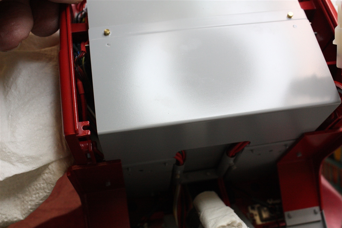

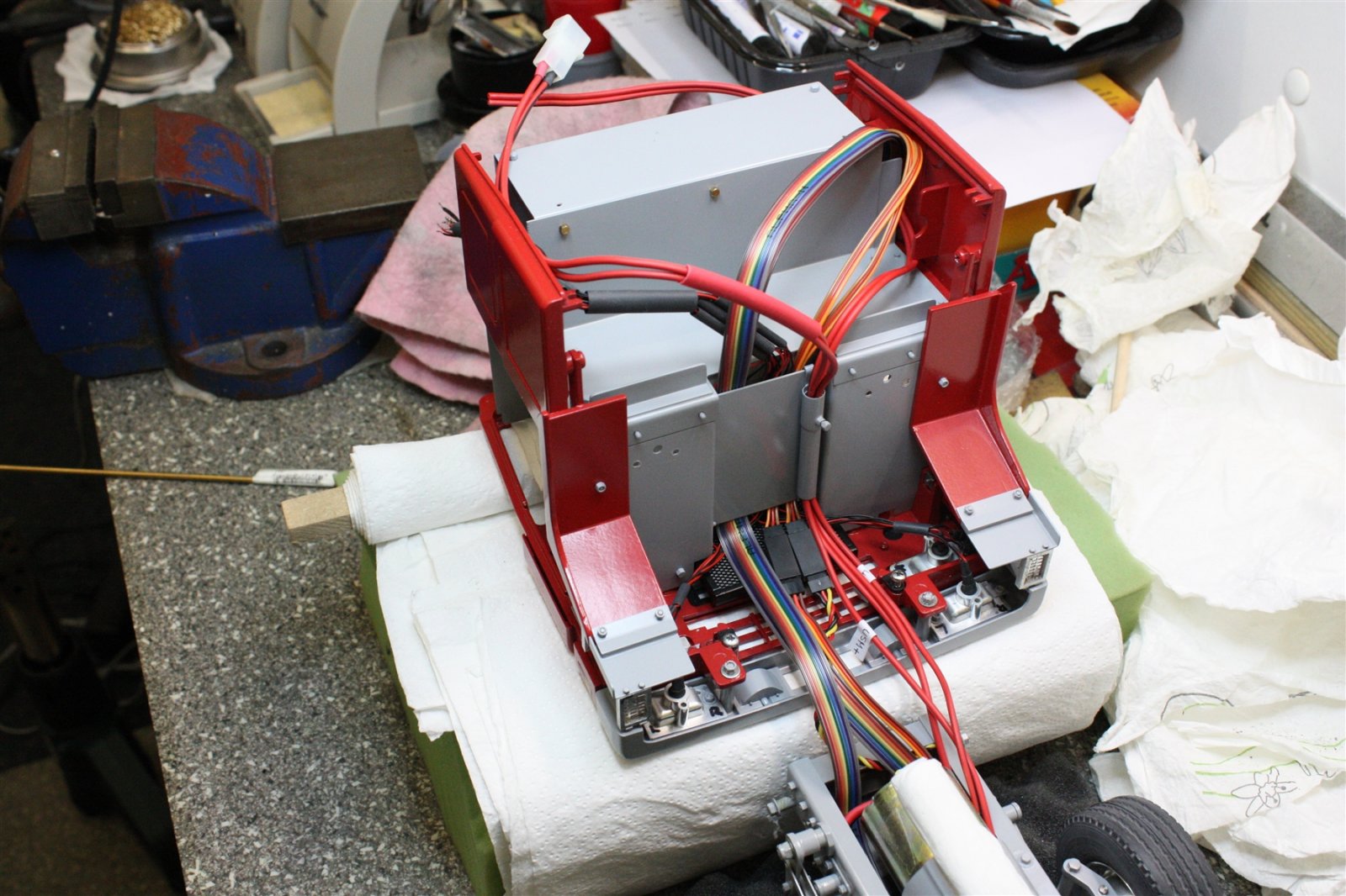

Verder gegaan met de bedrading opnieuw invoeren onder de motortunnel en de accubak.
De bedrading wordt straks mooi weggewerkt, als de accu wordt geplaatst en de achterkant en onderkant van de accubak gemonteerd wordt.
Het is wel woekeren met de ruimte. :) :)

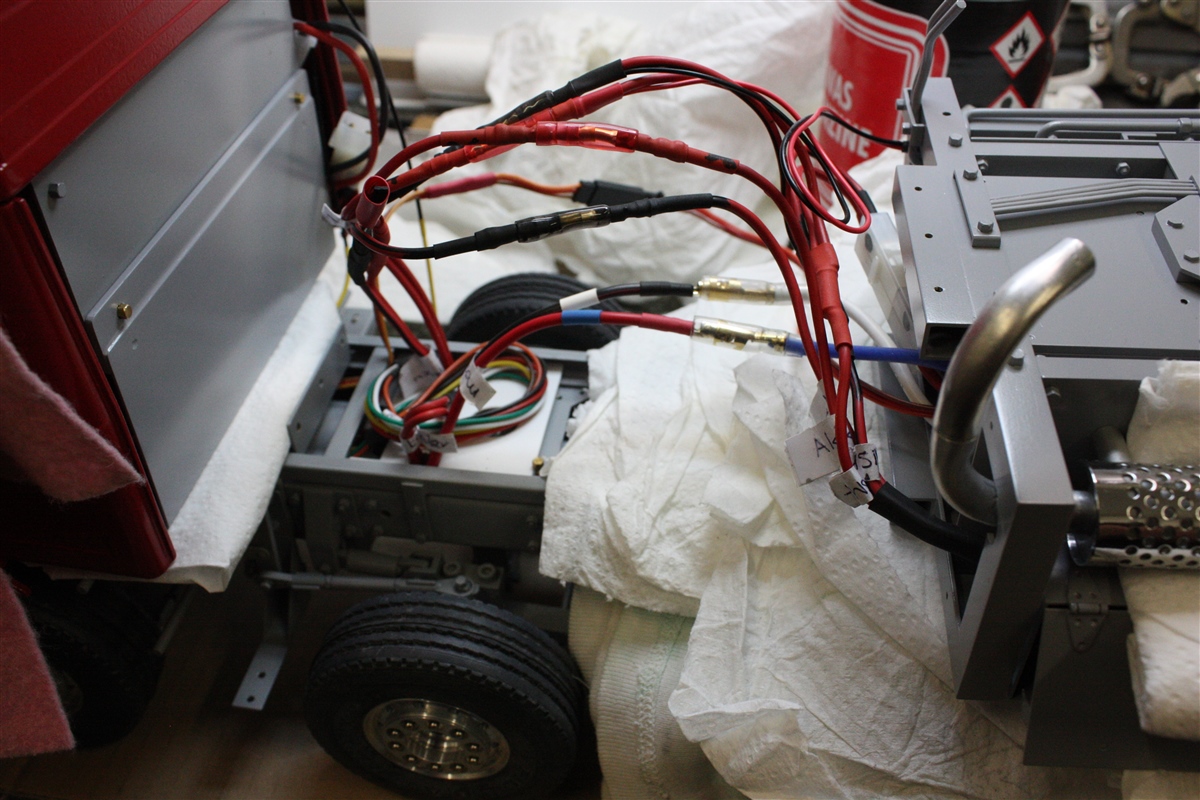

De bedrading naar de Zwaartransportmodule worden ook mooi weggewerkt in de chassisbalken, waardoor straks de bedrading niet zichtbaar is.
De bedrading in de tussenruimte doorvoer van de motortunnel en de 2 ronde doorvoeren ingevoerd.
De bedrading vanuit de accubak via de zijkant, tussen de buiten en binnencabine doorgevoerd naar het binnen cabinedak.

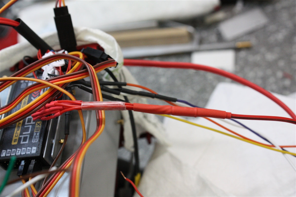

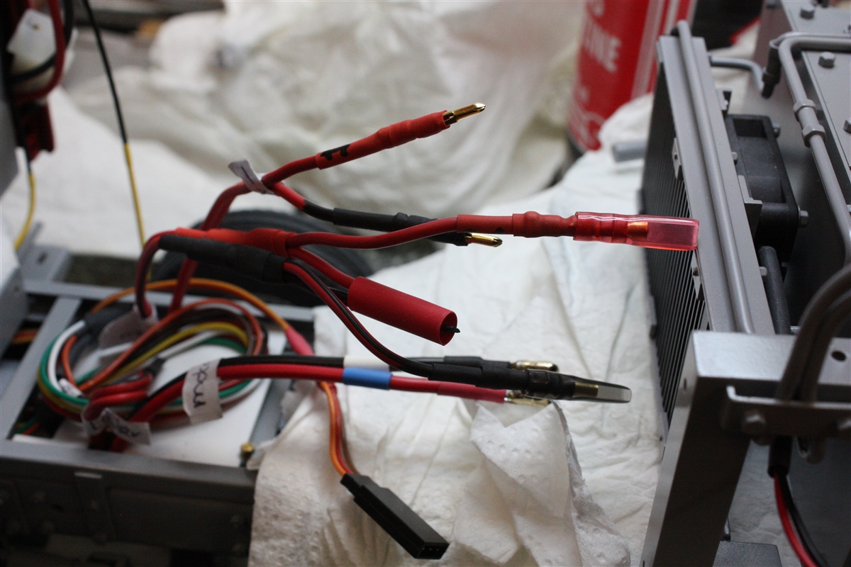

De 3 aderige kabeltjes tussen de USM en de ontvanger van 25 cm lang worden nog vervangen door kortere kabeltjes van 10 cm lang.
De 10 losse gekleurde draden die van de achterverlichting en van de voorverlichting komen ingevoerd via de linkerkant na de cabine ingevoerd naar het cabinedak, deze moeten met de soldeerhulsjes aan de 10 aderige lintkabel van de USM gesoldeerd worden.
Ook de plusdraden moeten nog aan elkaar gesoldeerd worden en gekoppeld worden aan de USM (uitgang nr. 8) de labels worden na de soldering verwijderd.
De Plus + en Min - draden zijn ook in gevoerd via de rechterzijde van de cabine naar het cabinedak, incl. de zekeringhouder met zekering, deze zitten al opgebogen in 2 grote krimpkousen, die nog niet zijn vast gekrompen.
De Plus + en Min- voedingsdraden moeten nog worden aangesloten worden op de USM module (uitgangen 1 en 2) deze draden nog op lengte worden ingekort.
De bedrading ziet nu nog erg rommelig uit, maar dit wordt straks mooi weggewerkt
(dus blijven kijken).
:):yes:
Ook wordt de 10 aderige lintkabel van de USM module wordt ingekort.
Foto's hiervan volgen nog !

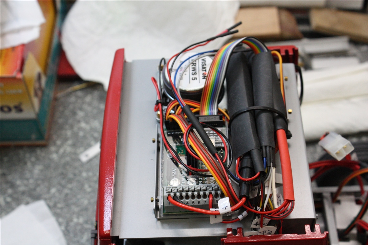

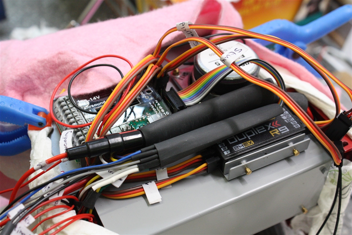

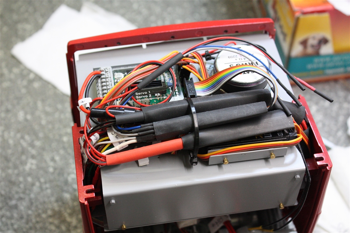

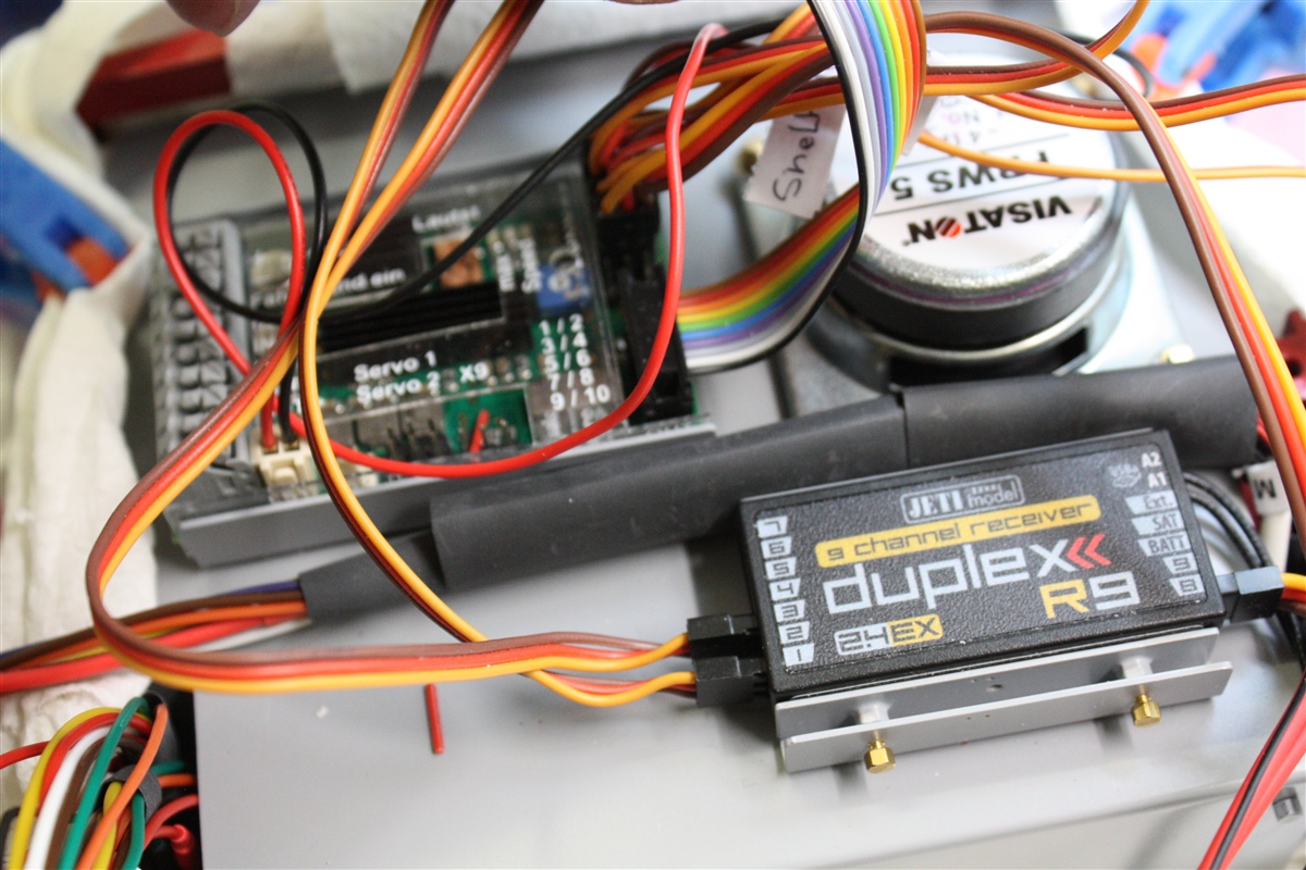

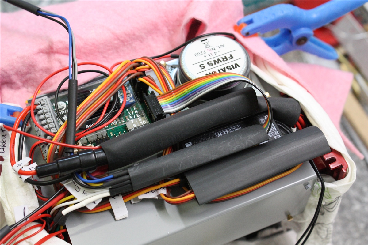

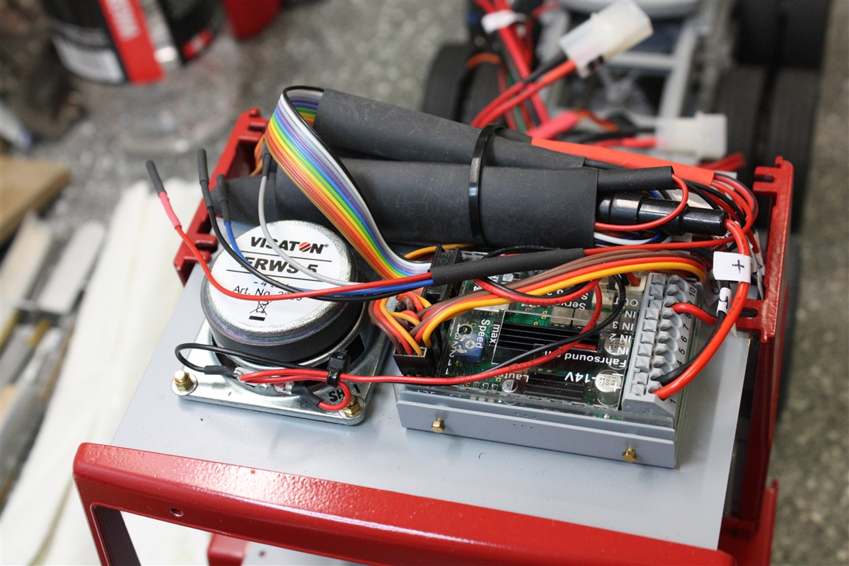

De bedrading aan elkaar gesoldeerd boven op het binnen cabinedak en daarna gerangschikt en mooi afgewerkt..
Weer veel (te) foto's gemaakt.

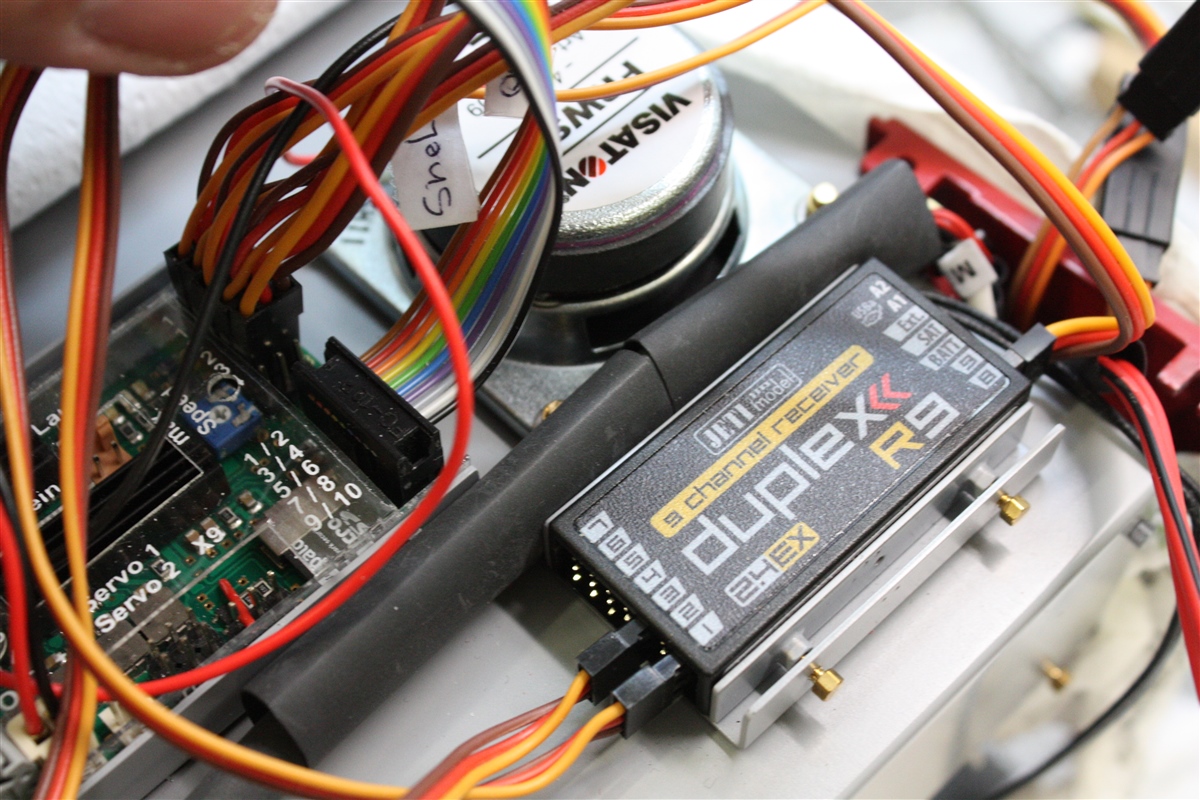

De 3 aderige kabeltjes van 15 cm lang voor de USM en de ontvanger moeten nog worden vervangen door kortere 3 aderige kabeltjes van 10 cm lang.
De 3 aderige kabeltjes voor de USM en Ontvanger inmiddels ingekort.
Ook de 10 aderige SM lintkabel ingekort.

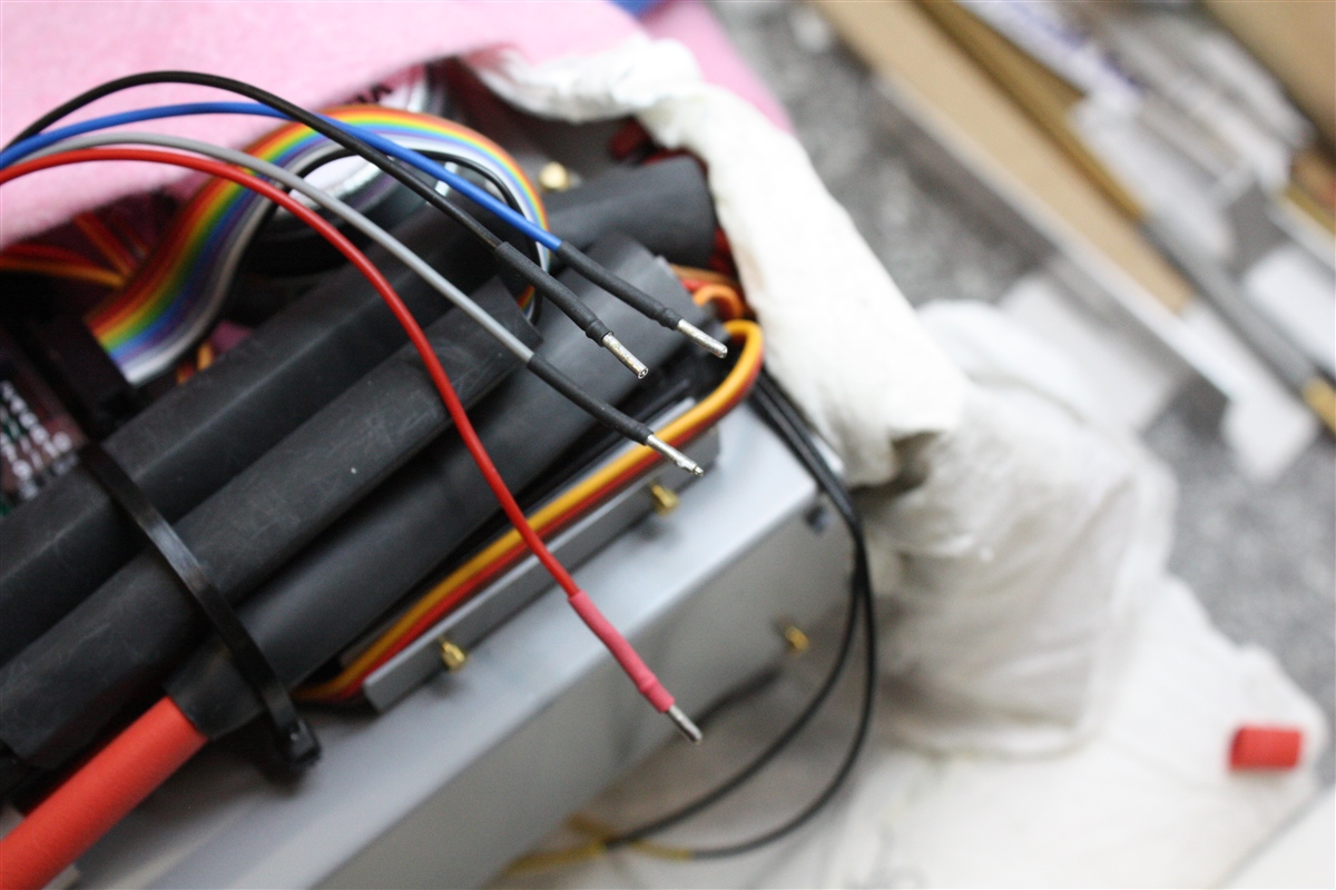

De Zwarte, de Grijze en de Blauwe draden zijn voor het Globetrotter cabinedak, voor de schijnwerpers, de zwaailichten en de contourverlichting van de lichtbak, deze worden later aangesloten als het Globetrotter cabinedak wordt gemonteerd.
De rode draad is de Plus + voeding.
Deze bedrading wordt aangesloten door middel van kleine kroonsteentjes.
De bedrading op het binnen cabinedak volledig gemonteerd en netjes afgewerkt met krimpkousen.
Oude situatie :
Nieuwe situatie :
Dit een hele verbetering, dit geeft veel meer rust en overzicht boven op het binnen cabinedak, vindt ik zelf
Oordeel zelf en graag jullie commentaar wat jullie er nu van vinden.
Ook past het Globetrotter dak nu veel beter.
Mooie oplossing voor alle bedrading Piet, ziet er stukken netter uit. Fijn weekend.

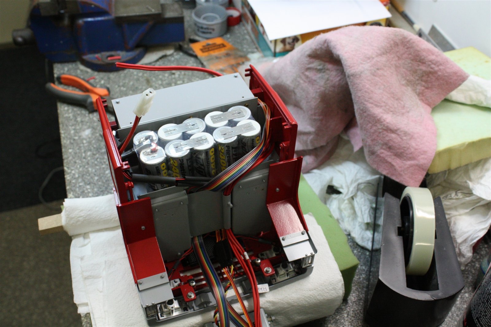

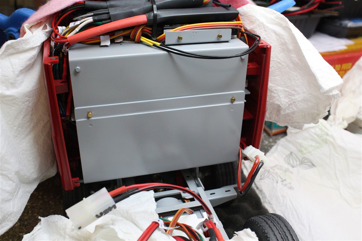

Verder gegaan met de elektronica aan de achter en onderzijde van de binnen cabine.

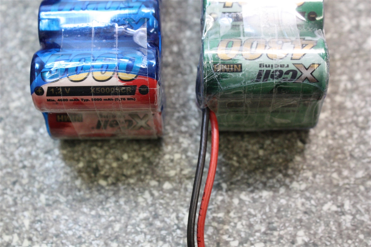

De wirwar van de bedrading in de accubak netjes gerangschikt en sommige draden ingekort, die te lang waren, zodat de accu erin past en het accubak ook daadwerkelijk dicht kan en de bedrading niet meer zichtbaar is.

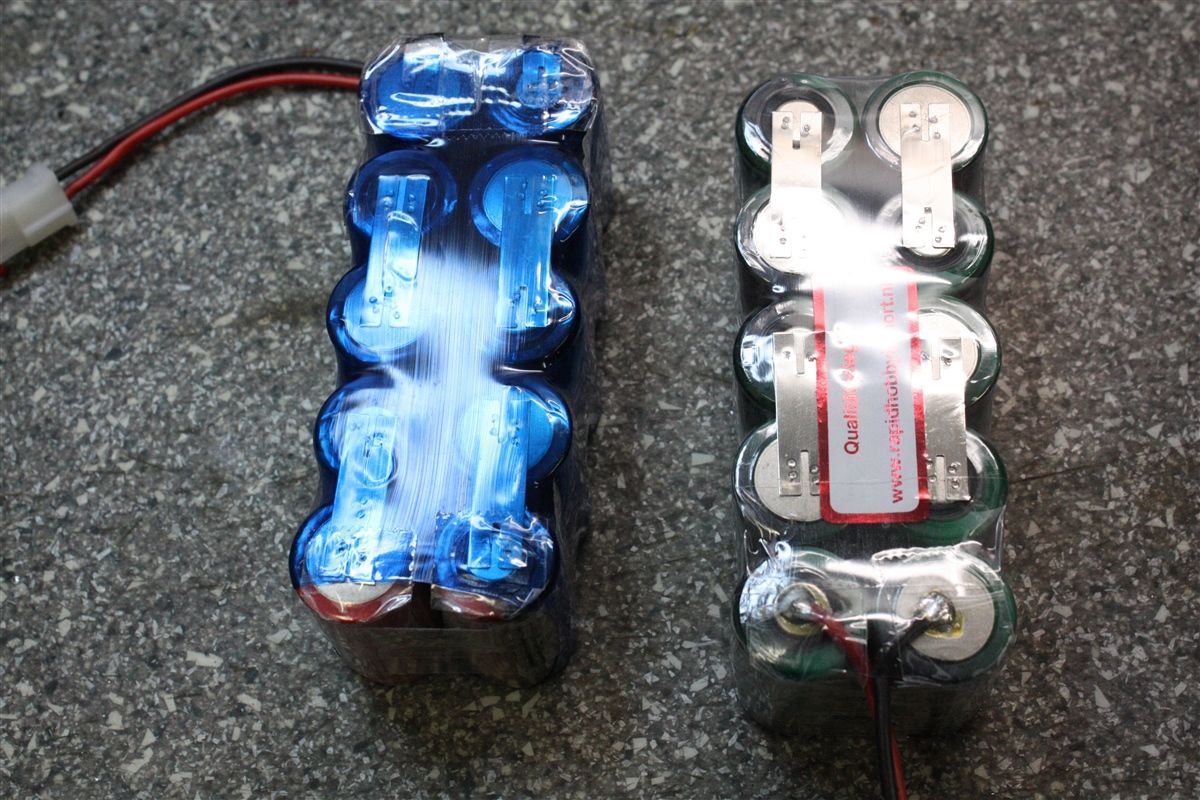

Ik heb nog 2 nieuwe accu's op voorraad, 1 van 5000 mAh en 1 van 4300 mAh.
Gekozen voor de accu van 5000 mAh.
Hiermee kan ik minstens 3 uur mee rijden, of misschien nog langer.
Het wordt nog best lastig om de bedrading in de accubak te monteren en netjes weg te werken, maar het is gelukt.
De stekker van de accu wordt nog netjes weggewerkt in de rechterzijkant tussen de buiten en binnen cabine.
De bedrading is mooi weggewerkt er zijn nog nauwelijks draden te zien.
De bedrading naast de motor blijft zichtbaar, dit in verband met he kantelen va de cabine.
De accustekker weggewerkt in de rechter zijkant tussen de binnen en buiten cabine.
Ik ben zelf tevreden over het monteren van de bedrading op het binnendak van de cabine en in de accubak.
Zeker, omdat dit mijn eerste auto is, waar ik zelf elektronica ingebouwd heb, met dank aan Hobby van Robby voor de hulp, adviezen en voor het maken met de demo plank, die hij speciaal voor mij heeft gemaakt.
:) Rob bedankt !! :thumbsup: :worship: :yes:

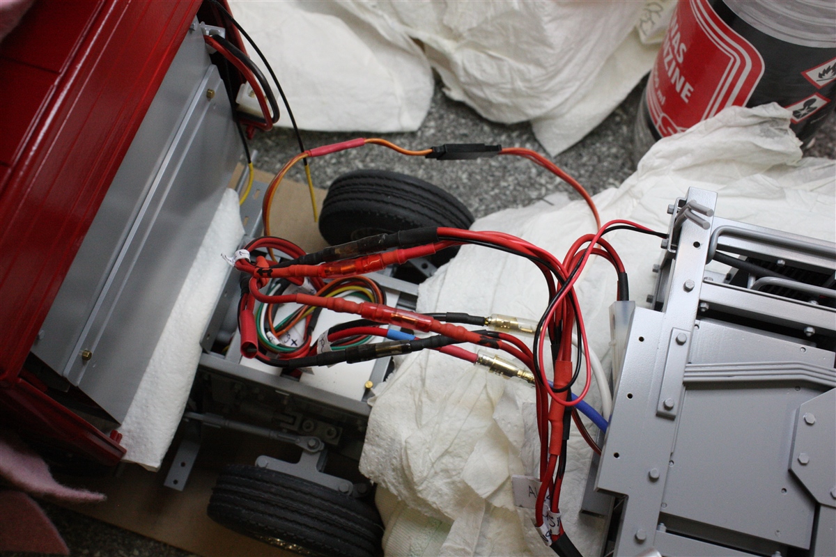

Tamiya stekkers gebruikt om de bedrading van af de cabine te verbinden met de Zwaartransport module.
De buiten kunststof nylon stekkers niet gebruikt, die nemen te veel ruimte in beslag, alleen de binnen stekkers gebruikt en daarom heen losse zacht plastic hulsjes gebruikt, die had ik nog op voorraad.
Door de buitenstekers niet te gebruiken geeft dit een behoorlijke ruimte besparing, want het is toch al woekeren met de ruimte, om alle bedrading netjes weg te werken, zodat deze niet meer zichtbaar zijn.
Alvast de bedrading voor de verlichting van de trailer/dieplader voorbereid, zodat dit t.z.t. direct kan worden aangesloten.
Inmiddels ook de Tamiya stekker met de zwarte stippen ook vervangen

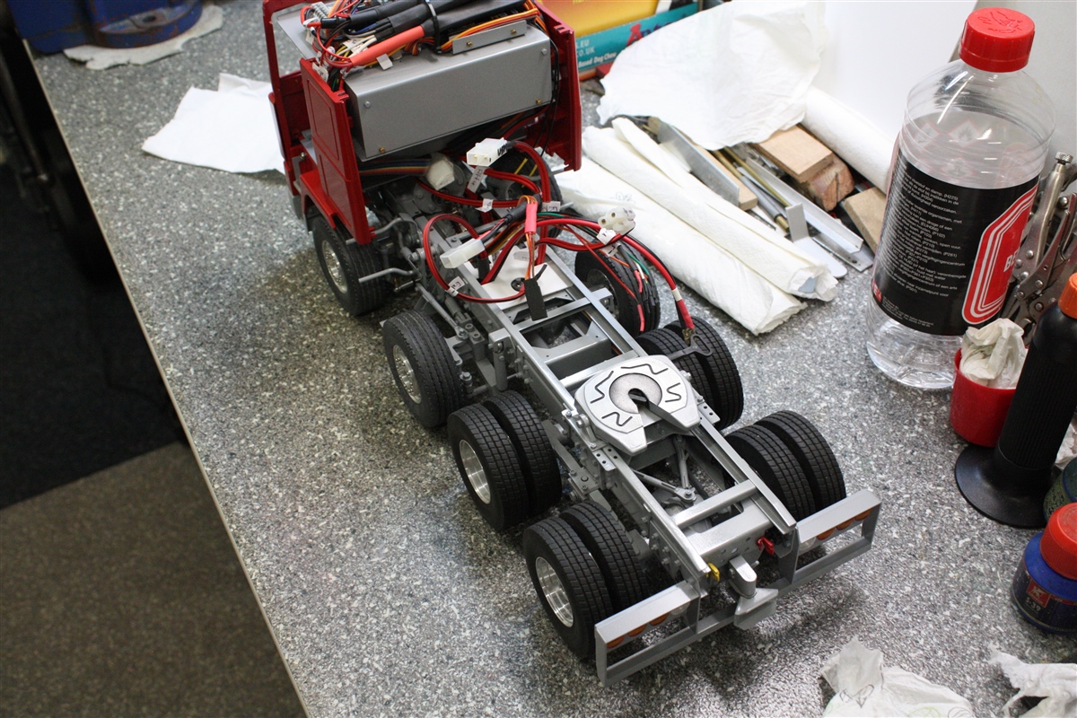

De bedrading van de cabine en de Zwaartransport module aangesloten en even getest, alles werkt !
En ja, alles werkt, de geluidmodule werkt, de verlichting werkt, het sturen werkt en de rij-motor met de de 3 aangedreven assen werkt ook !
YES !! :yes: :yes: :yes:
Inmiddels heeft de Volvo F16 Zwaar Transporttrekker de eerste rondjes gereden.
