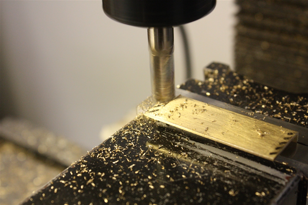

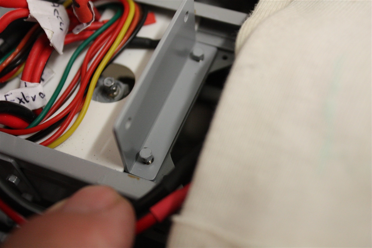

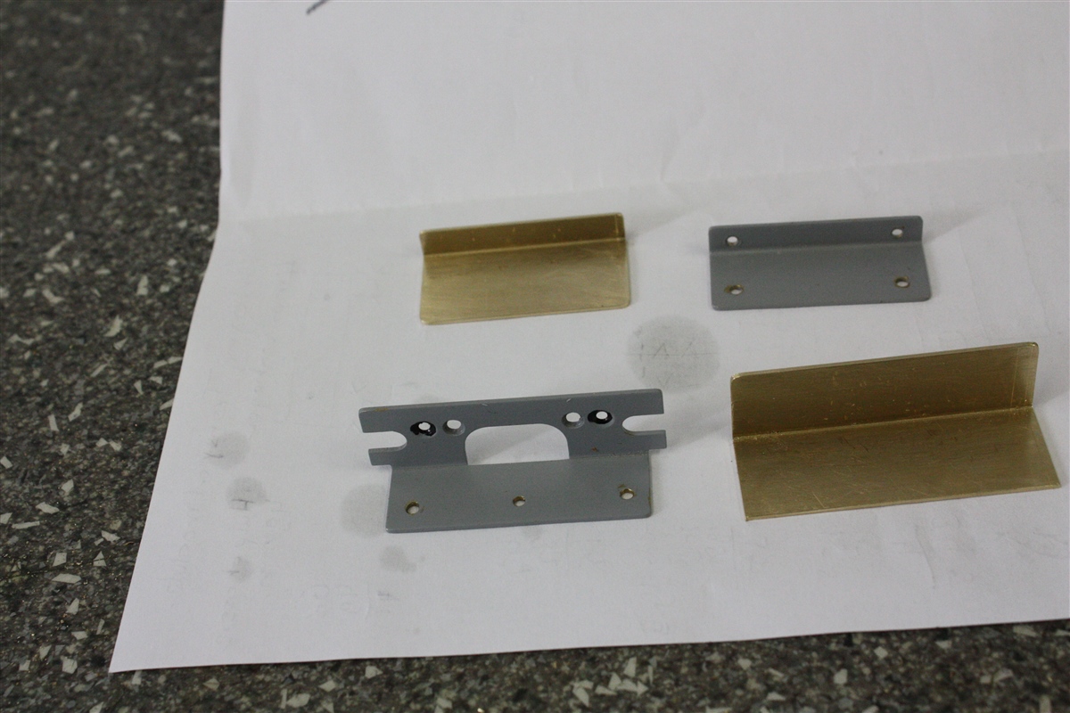

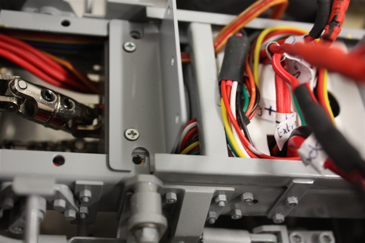

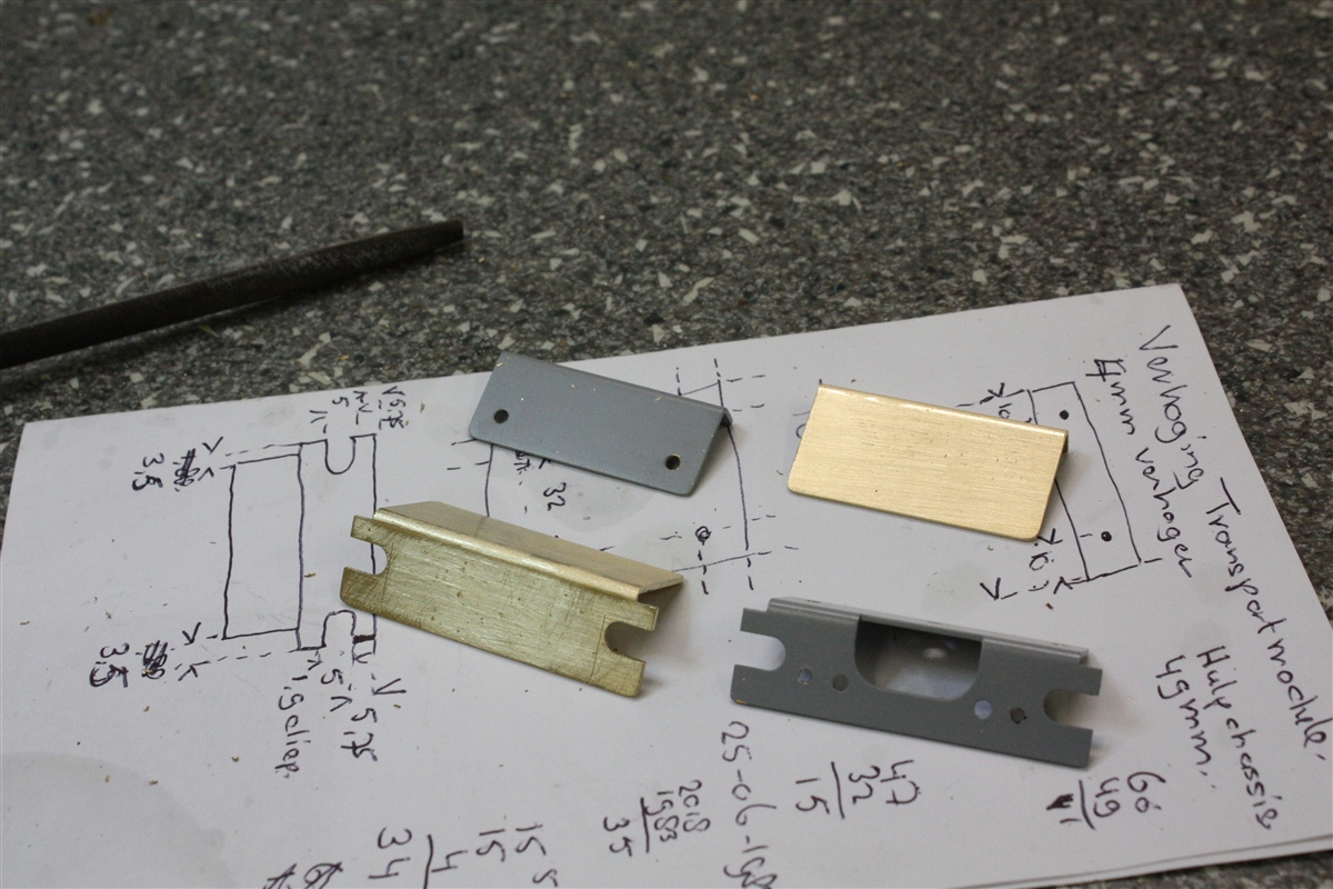

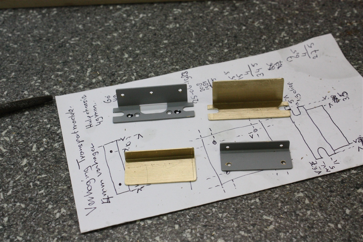

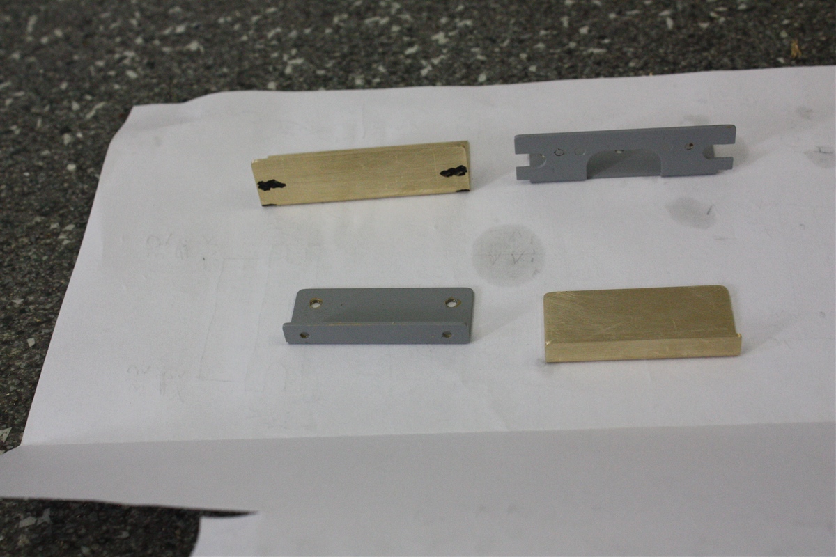

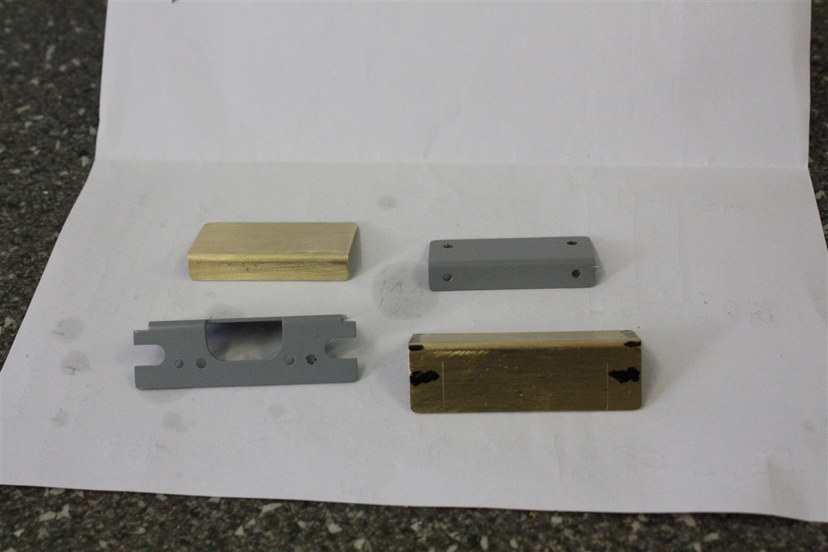

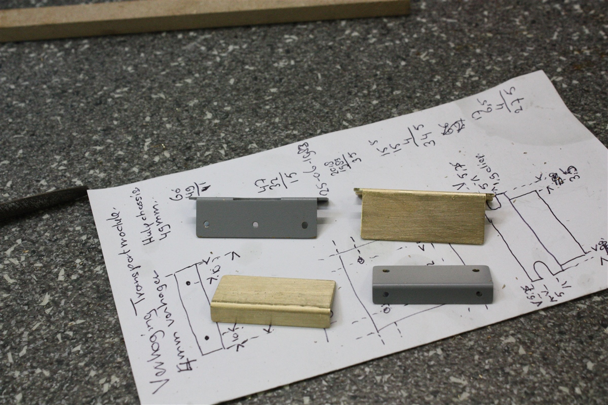

Tja, nu heb ik het frame met 5 mm verhoogd, maar nu passen de bevestigingsbeugels niet meer, die vastgeschroefd zitten op de 2 traverse's.
Die zijn nu 5 mm te laag, dus moet ik 2 nieuwe beugels maken, die 5 mm hoger zijn.
De oude bestaande bevestigingsbeugels en de nieuwe bevestigingsbeugels.

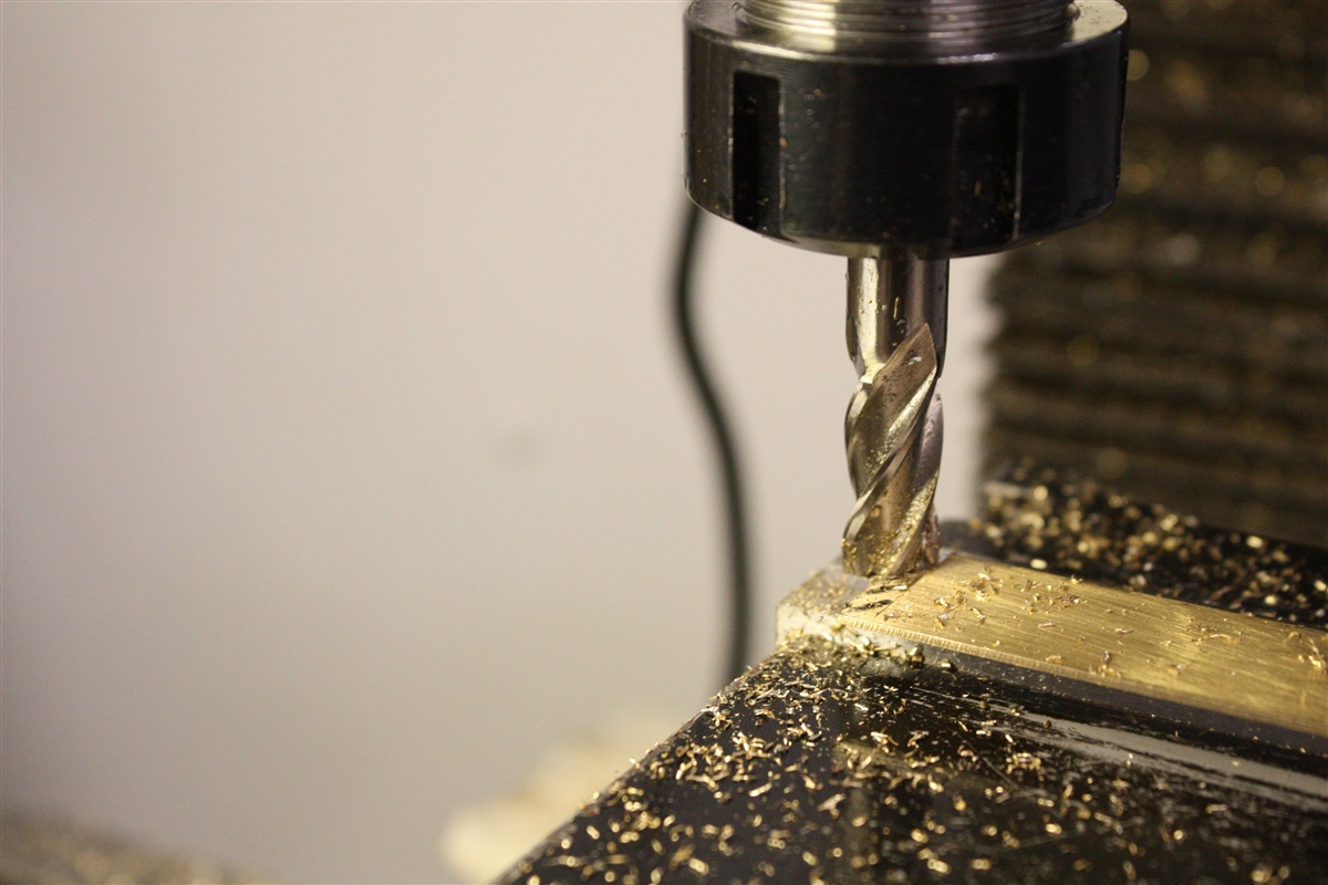

De inkepingen en de sleufgaten in de bevestigingsbeugel op de freesbank gefreesd
De uitsparing in het midden van de bevestigingsbeugel is niet meer nodig, deze was noodzakelijk bij de aandrijfmotor, zonder voorwielaandrijving.
De 2 mm gaatjes in de bevestigingsbeugels geboord, daarna de grijze primer gespoten en in de grijze lak gespoten, klaar voor de montage op de twee traverse's op het chassis..
De boutjes moeten nog vastgeschroefd worden als de Zwaar Transportmodule op het chassis is gemonteerd, daarna de beschadigingen op de boutjes bijwerken met grijze lak.

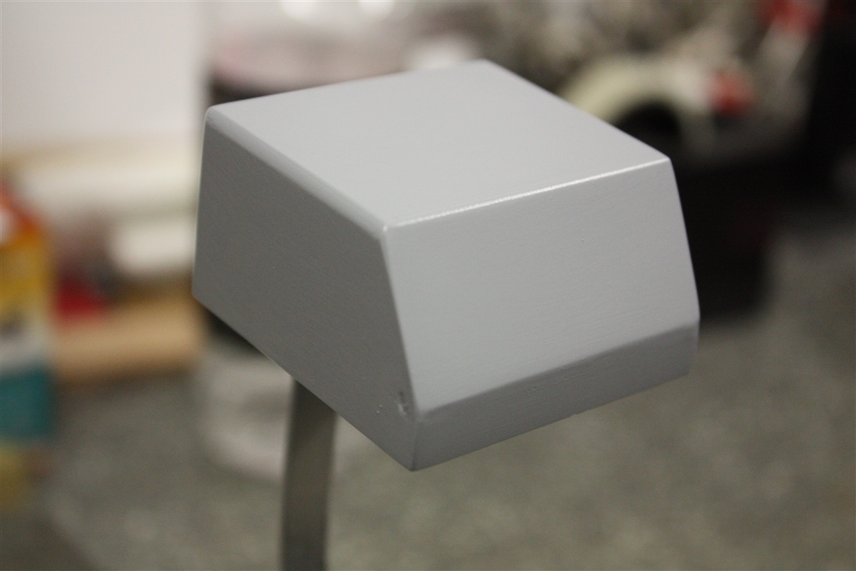

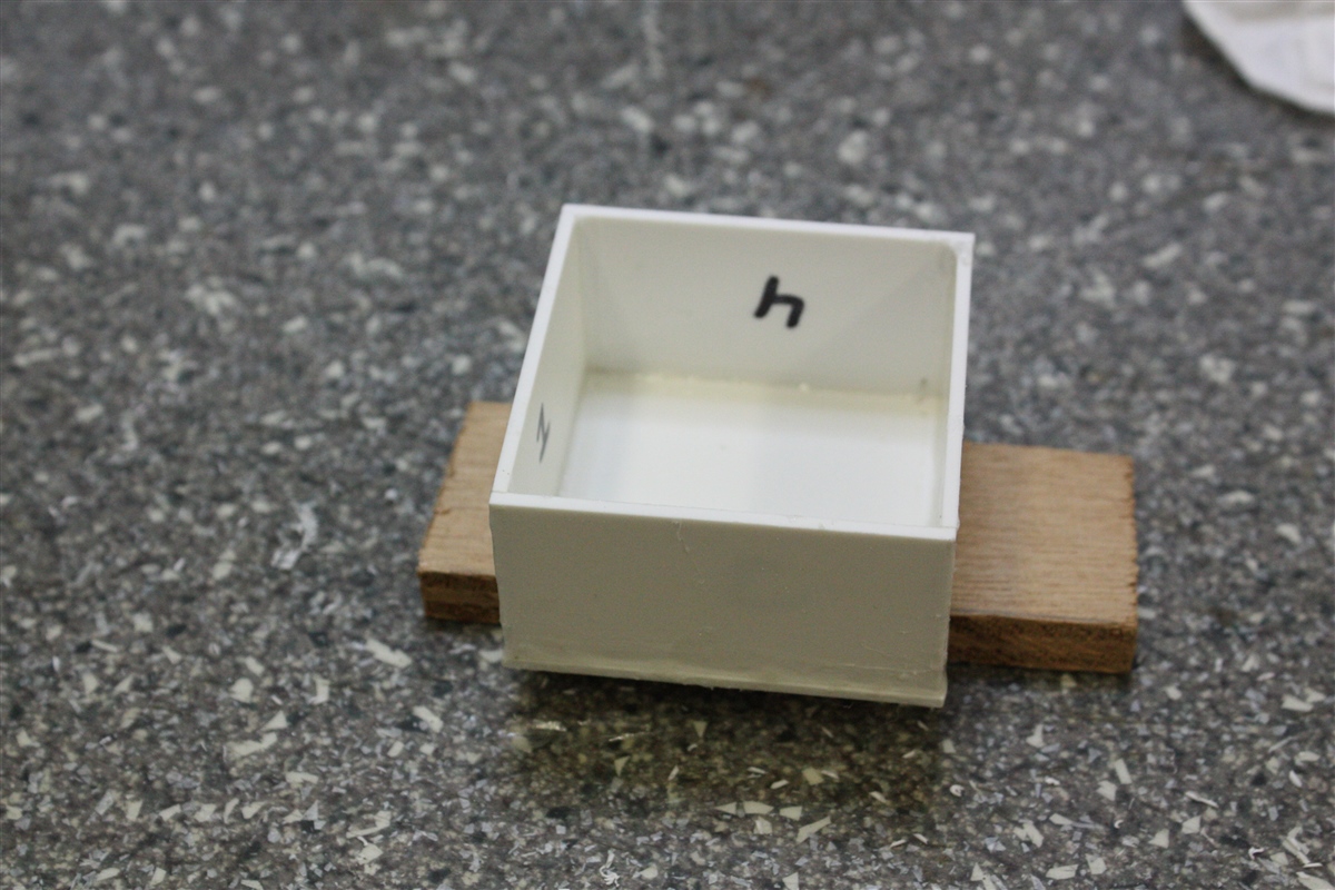

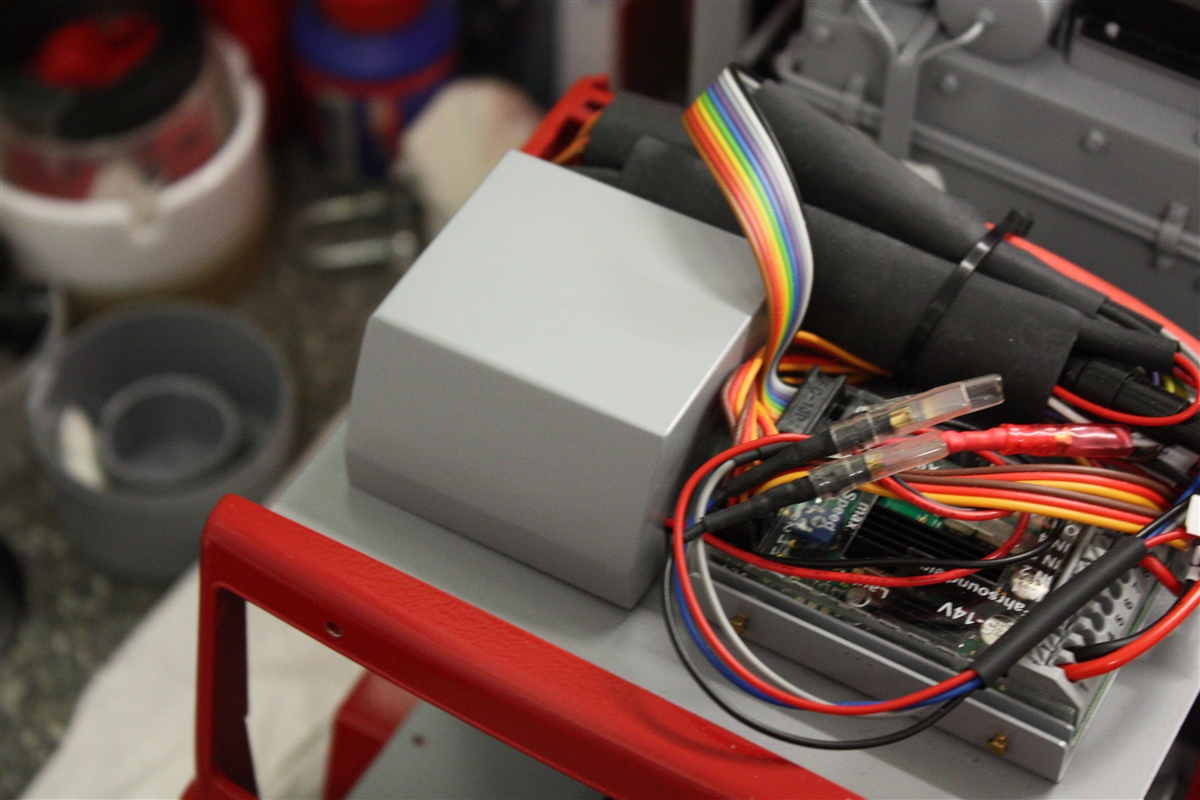

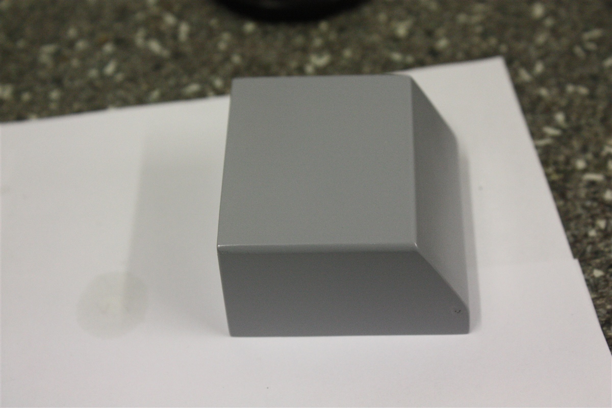

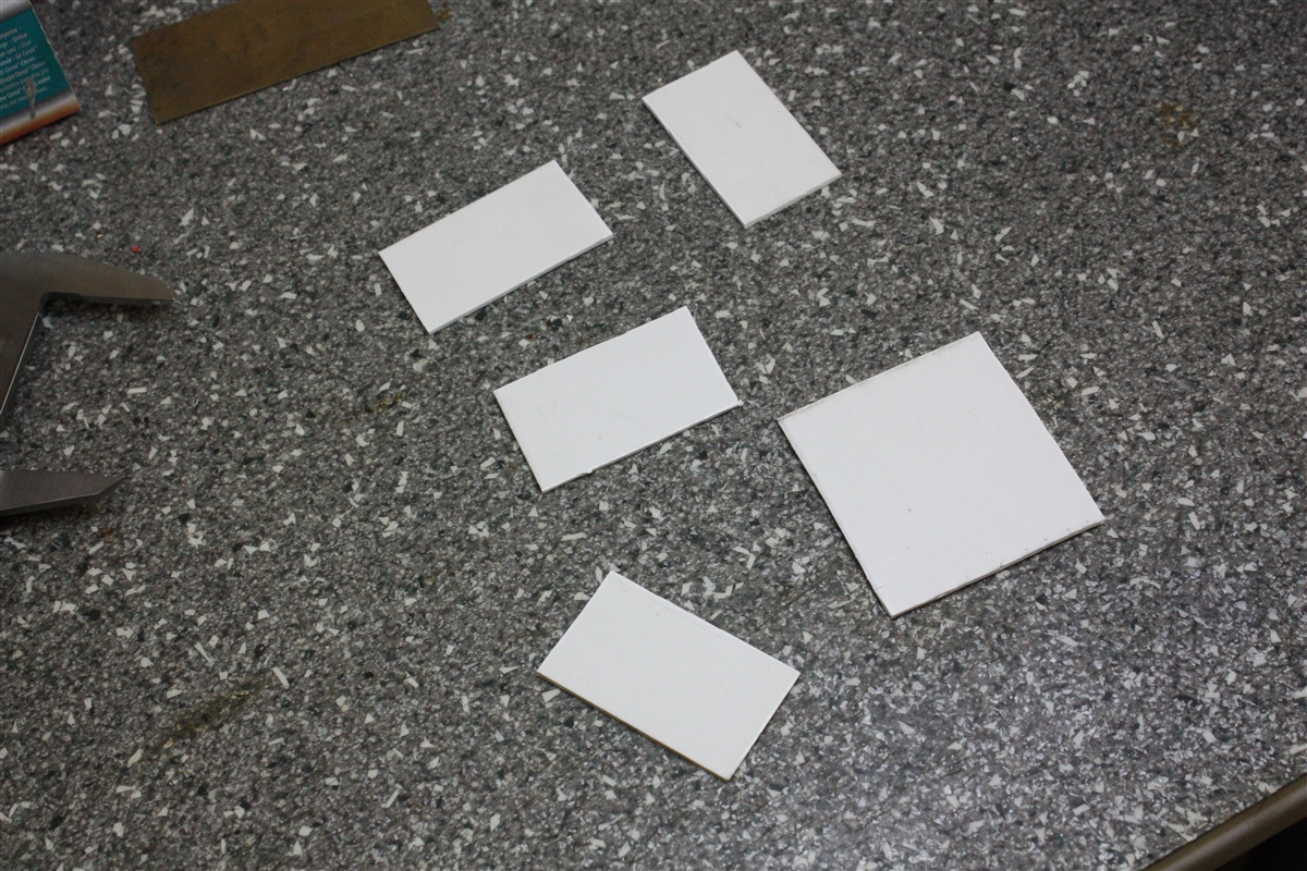

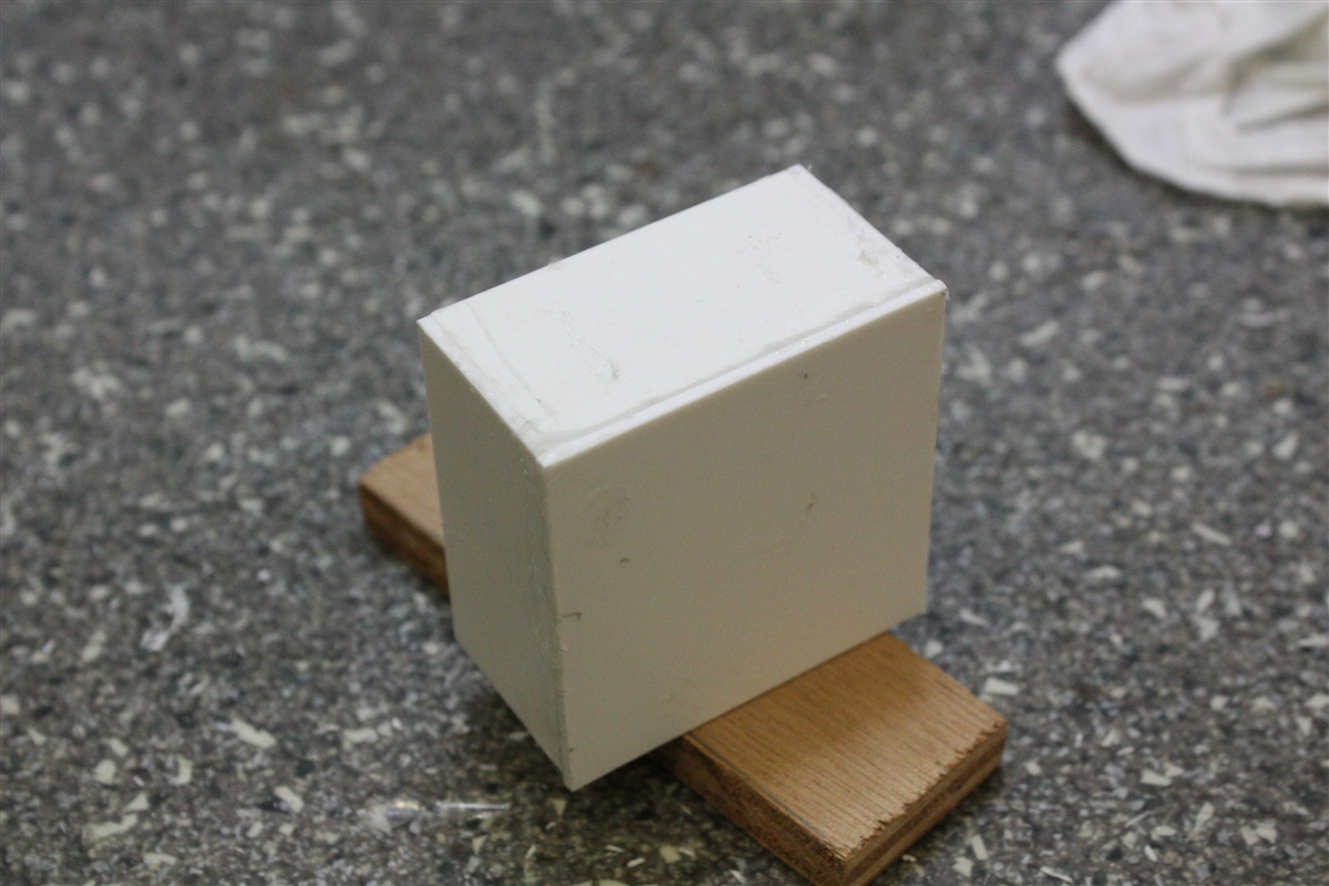

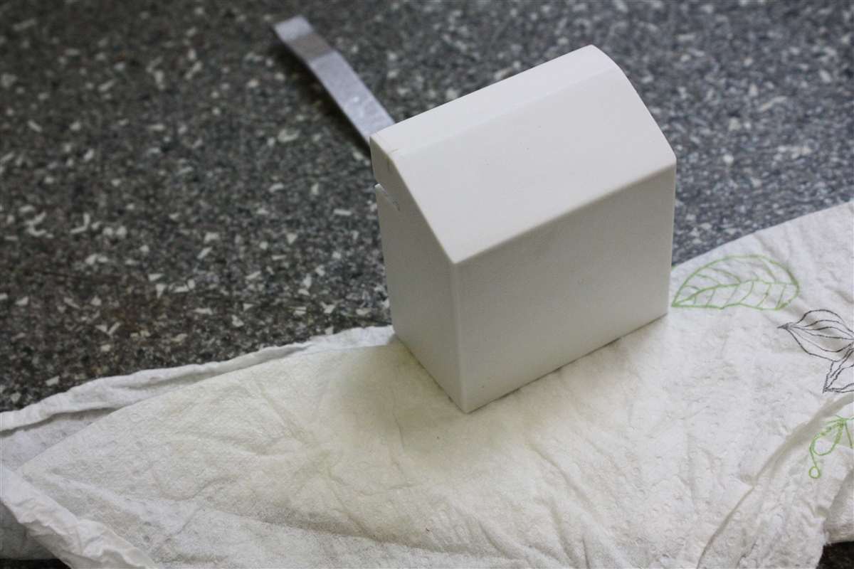

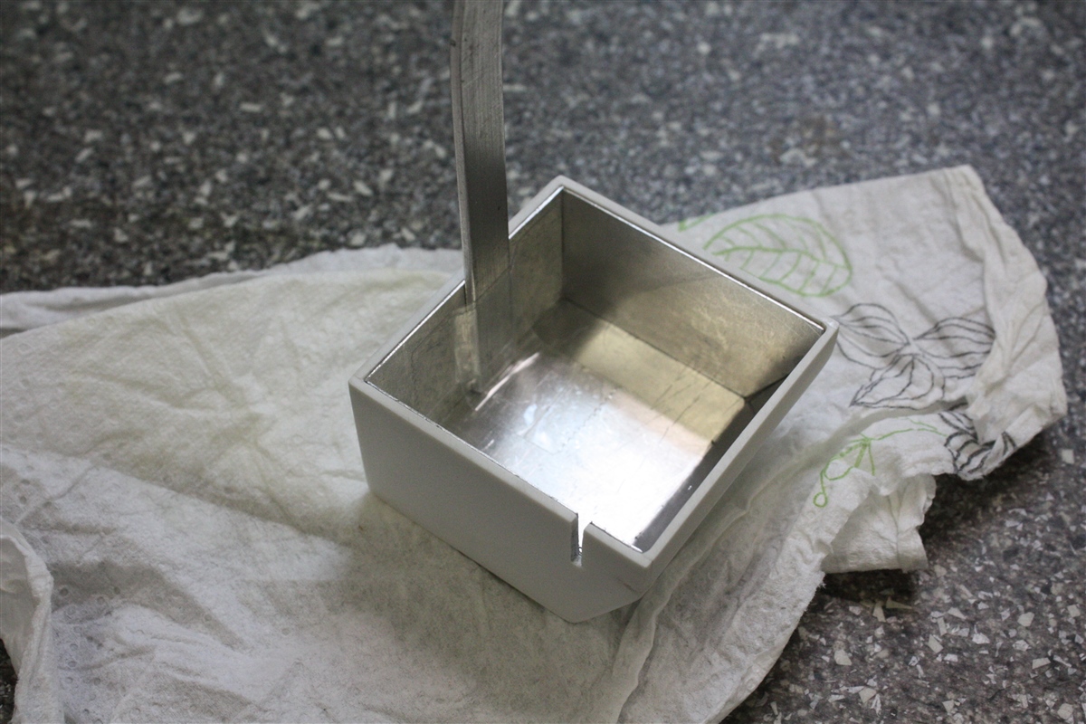

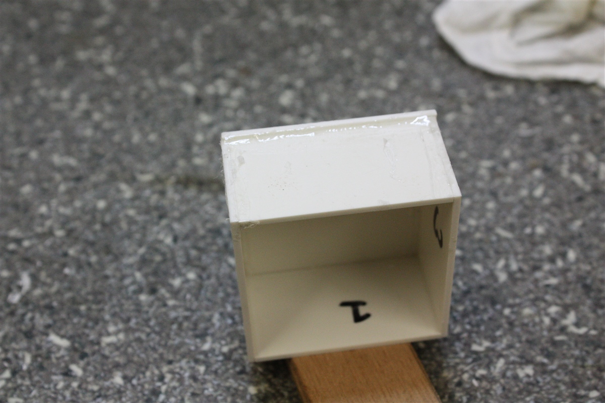

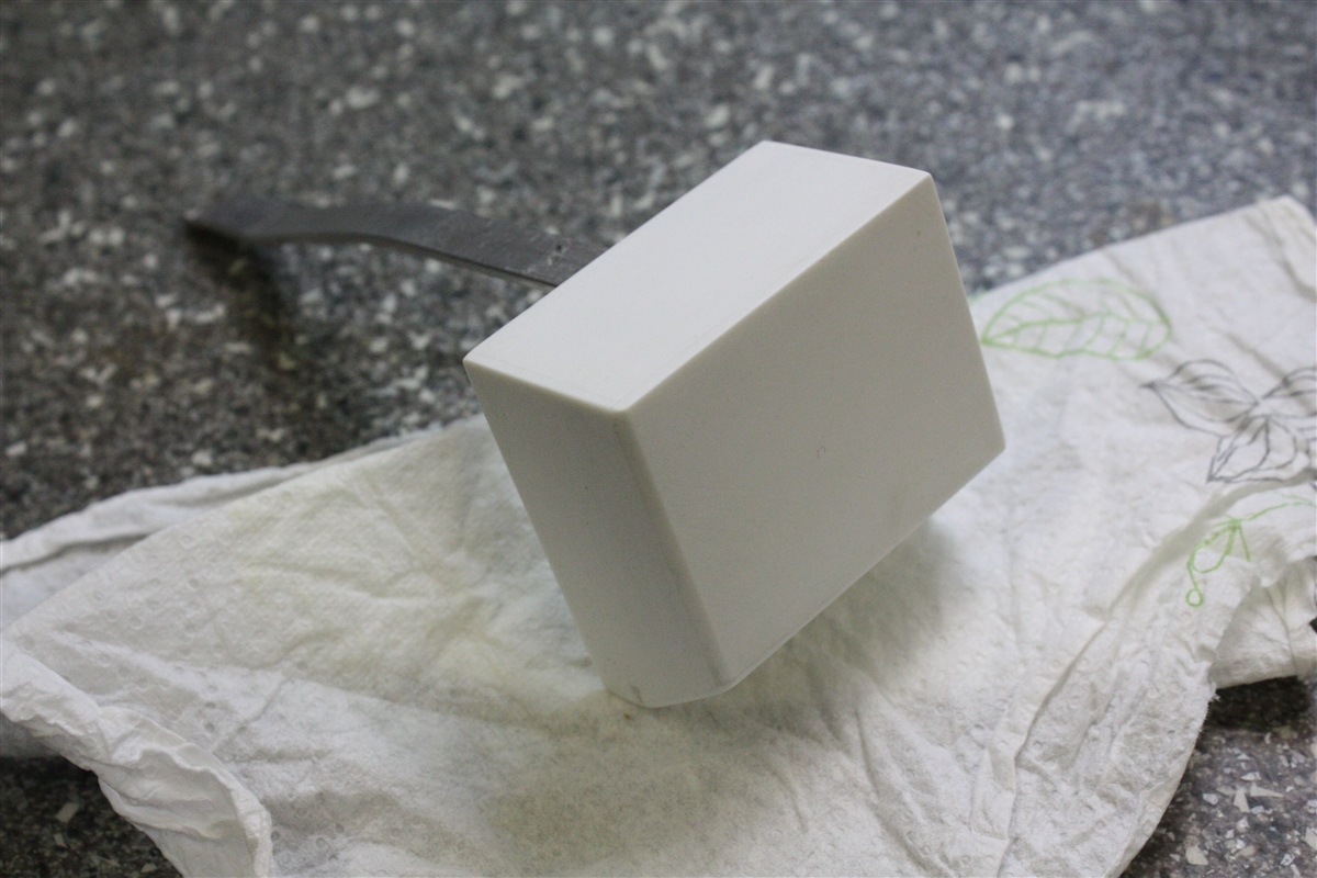

Doordat ik niet verder kan met de elektronica, een klankkastje voor om de luidspreker van de geluidsmodule van kunststof gemaakt, met een tweeledig doel, het geluid beter in de cabine te laten horen, in plaats van onder het Globetrotter dak en om tevens het magnetisch veld rondom de luidspreker op te heffen, zodat dit niet kan storen op de elektronica, die best wel dicht bij de luidspreker zit/ligt.
Weer veel te veel foto's gemaakt,

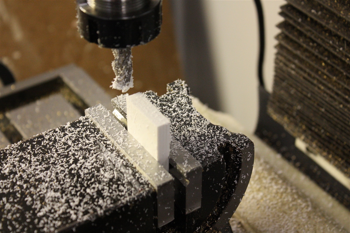

De kunststofplaatjes op de freesbank op maat gefreesd.
Daarna in elkaar geplakt.
Veel lijm gebruikt, om er zeker van te zijn dat het goed vastzit en alle naden goed zijn opgevuld met lijm.
(ik ben niet zo'n kunststof kunstenaar) :( :(
Een schuine kant aan de voorkant van het kastje gemaakt, zodat het kastje onder het Globetrotter dak past.
Het kastje mooi gladgeschuurd.
Tot zover deze update.
Hoi Piet,
Kunststof werkt niet als afscherming tegen stoorsignalen, omdat dat geen elektrische stroom en magnetische velden geleid.
Omdat de magneet in de luidspreker een statisch (constant) magnetisch veld heeft, zal deze geen storing geven, dus in dit geval kan je je plastic doosje gewoon gebruiken.

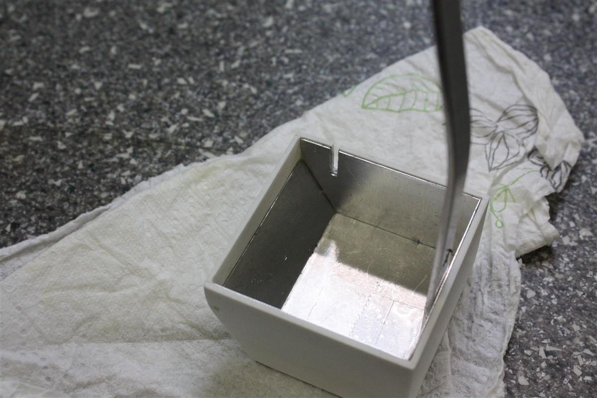

Hallo Stefan,

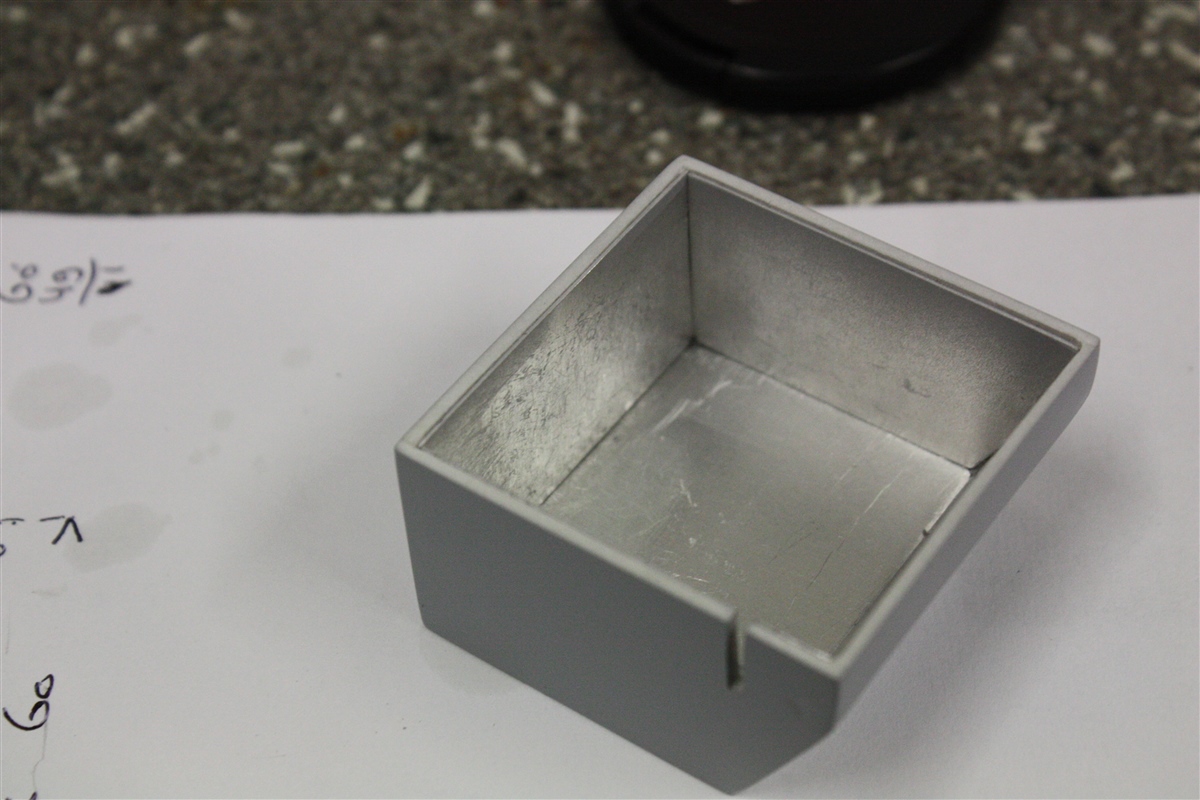

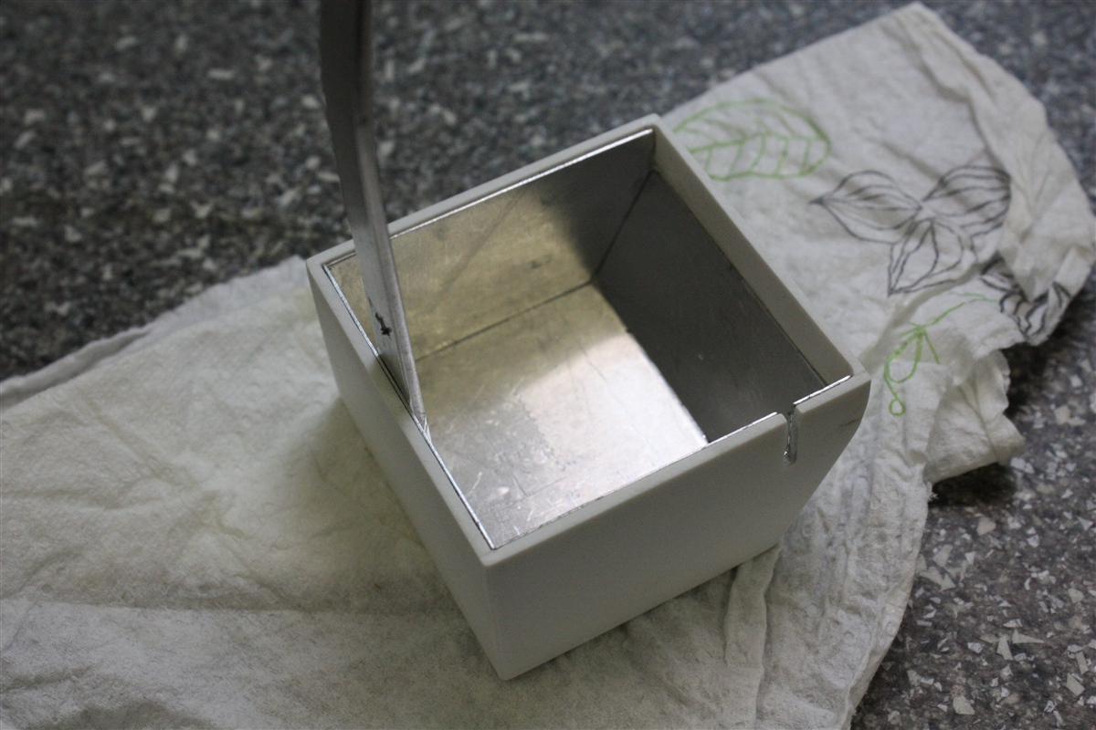

Het is mij bekend dat kunststof magnetisme niet elimineert, maar mijn verhaal was nog niet klaar, zie het vervolg !
Het kastje aan de binnenkant bekleedt met aluminium plaatjes.
Nu gaat iedereen weer roepen dat dit (ook) niet werkt, maar ik kan u allen mede delen dat er geen magnetische straling is aan de buitenkant van het kastje, nog aan de bovenkant nog aan de zijkanten, dus het werkt !
Nu weet ik voor mezelf zeker, dat er geen storing meer kan ontstaan door het magnetische veld van de luidspreker, bovendien is het geluid in de cabine nu ook veel beter, een voller geluid.

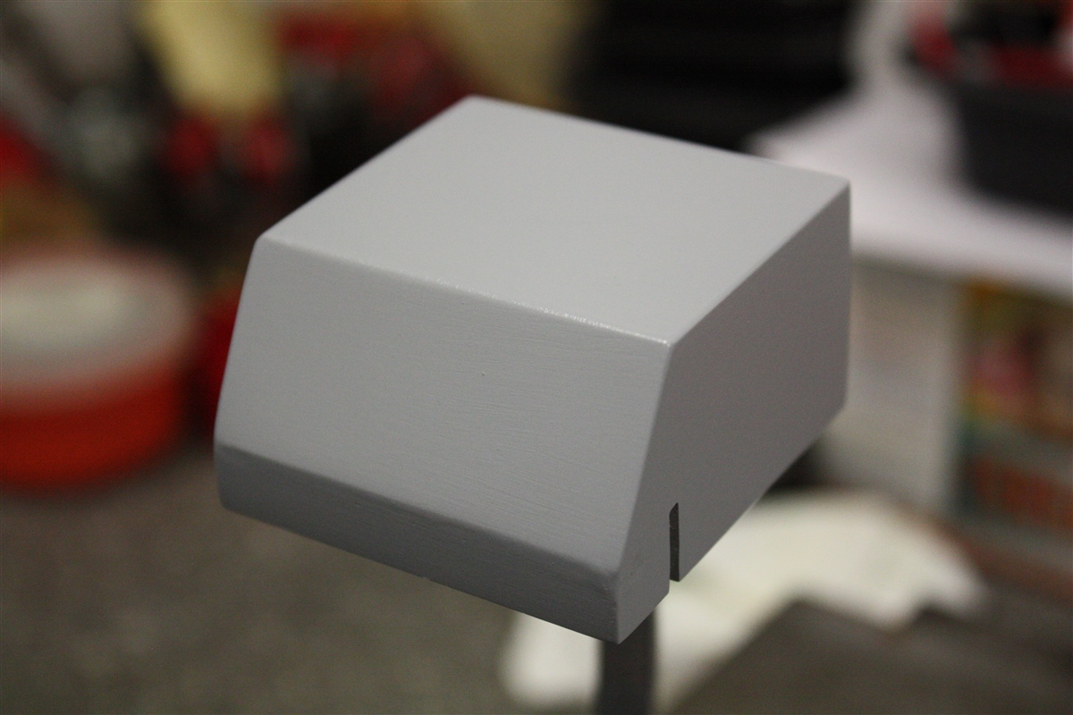

Het kastje in de kunststof primer gespoten en daarna grijs gespoten.
Het kastje gemonteerd over de luidspreker heen, zit vastgeklemd op het frame van de luidspreker.
Het Globetrotter cabinedak past perfect op de cabine, moet nog wel vastgeschroefd worden, kiert nog iets aan de achterkant op de foto.

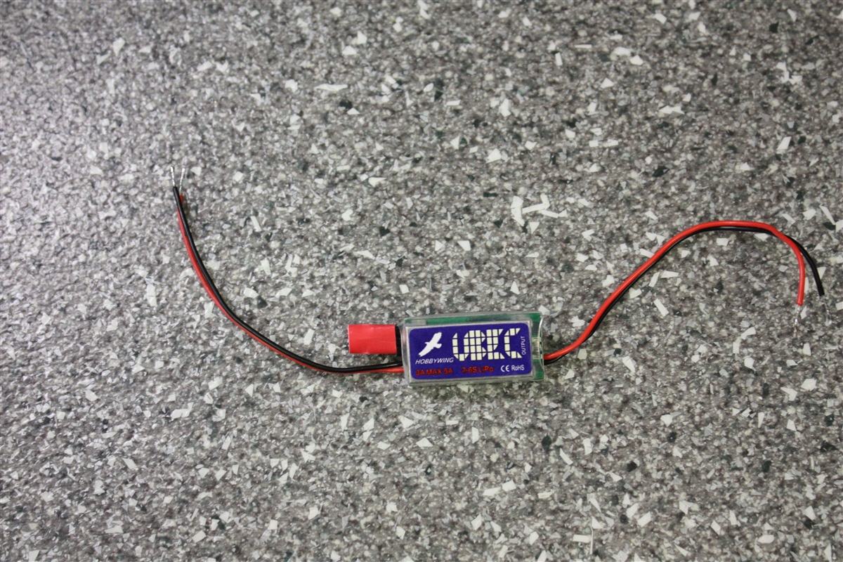

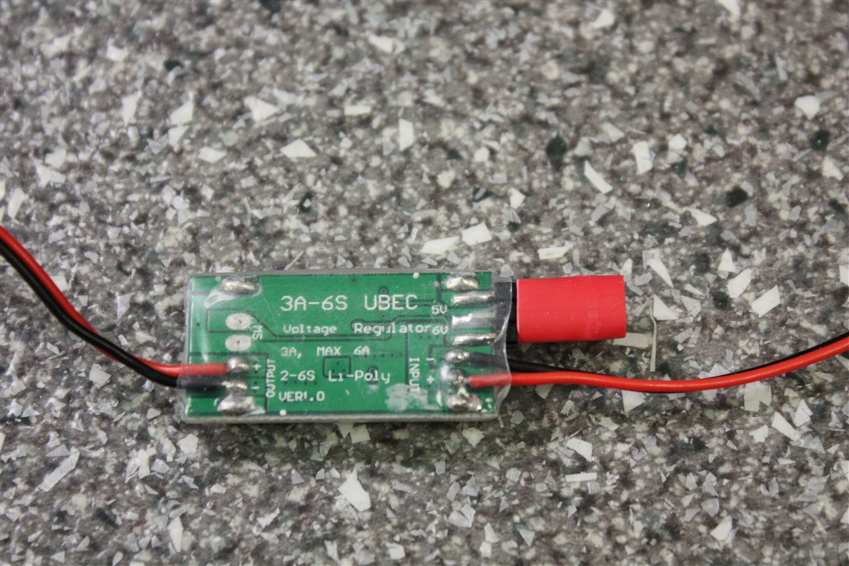

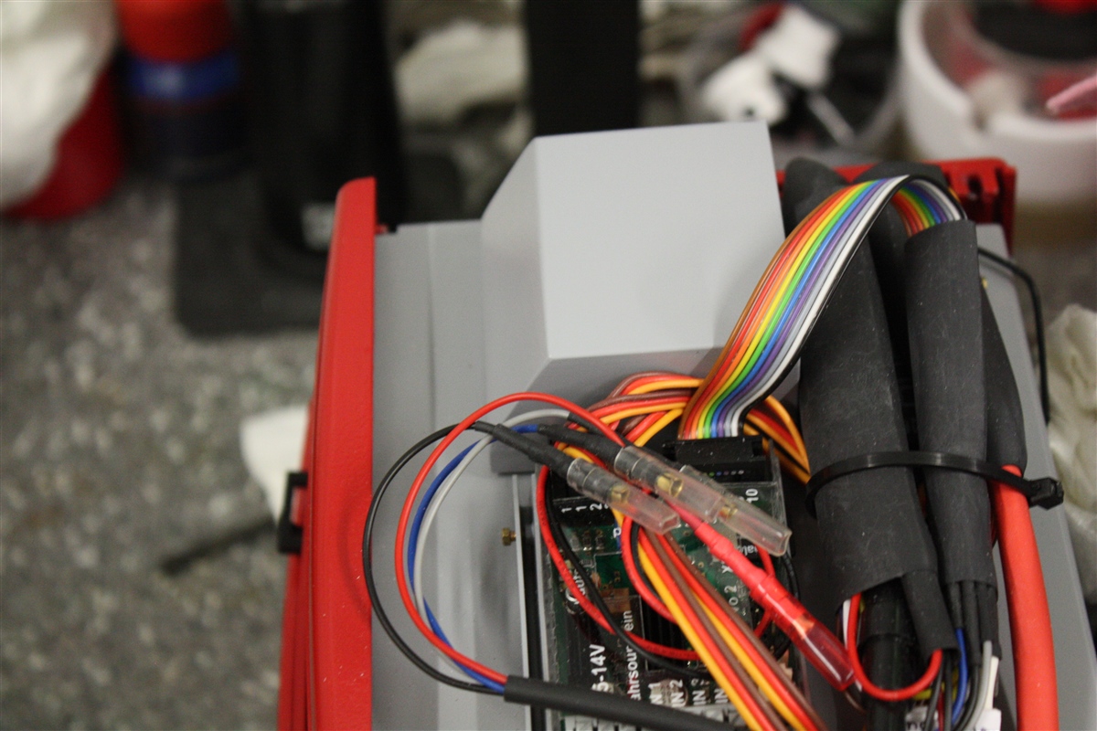

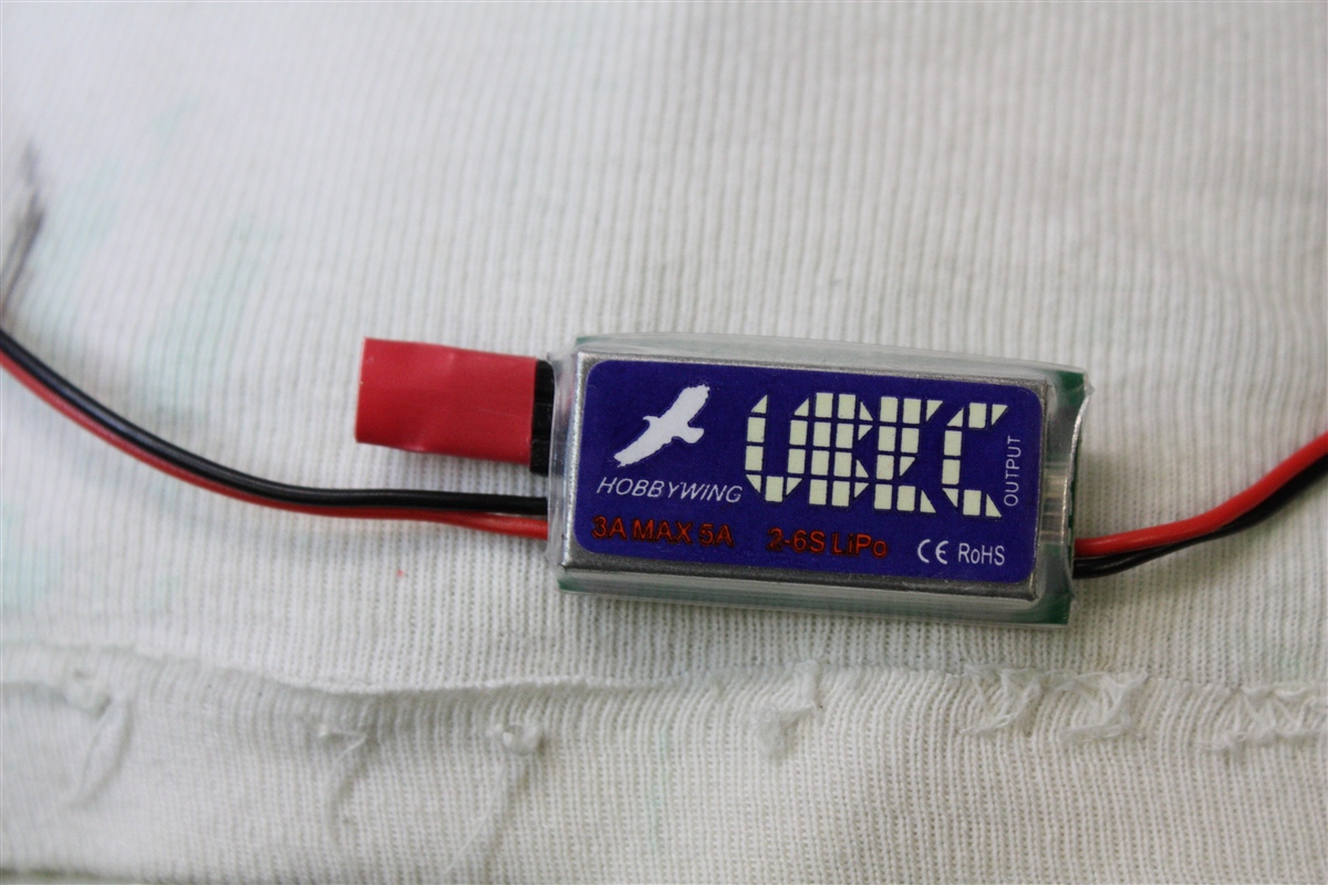

Vorige week eindelijk de losse BEC 3 A binnengekregen.
Ik had graag een BEC van 7 A willen installeren, maar die zijn voorlopig niet leverbaar.
Voor de zekerheid een nieuwe snelheidsregelaar in de brandstoftank gemonteerd en de Zwaar transportmodule weer in elkaar gezet.
De ingebouwde ventilator in de brandstof aangesloten, deze werkt goed.
Vandaag met succes de losse BEC 3 A geinstalleerd/gemonteerd tussen de voeding + en - achter de Aan en Uit schakelaar en de zekering en de Stuurservo.
Toch achteraf niet gekozen om de BEC tussen de snelheidsregelaar en de Stuurservo te zetten.
De BEC in de snelheidsregelaar in tact gelaten voor de rest van de elektronica.
De losse BEC wordt nu alleen gebruikt voor de stuurservo en moet de losse BEC van 3 A voldoende zijn.
De losse BEC zo dicht mogelijk bij de suurservo gemonteerd en de Losse BEC gemonteerd op het binnendak van de Volvo F 16.
Na het aansluiten van de accu werkt alles weer, ook de stuurservo werkt goed, de Volvo F16 rijdt weer !

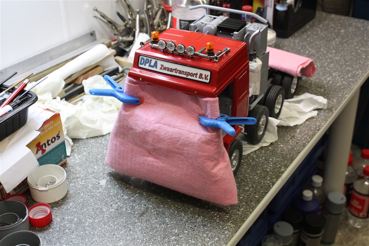

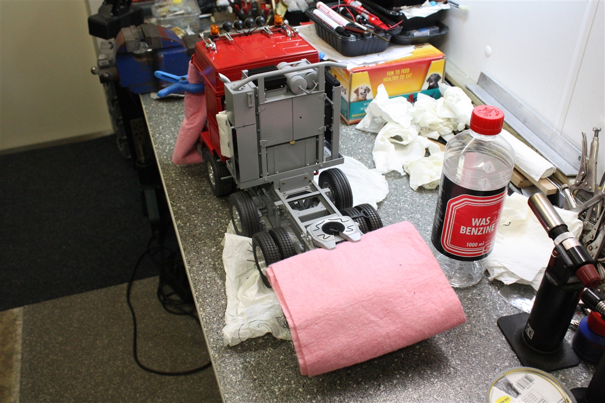

Voor de zekerheid de Volvo F16 even goed ingepakt, om schade aan de lak te voorkomen, als er toch nog een storing optreedt.
De Zwaar transportmodule nog niet op het chassis gemonteerd, dit zal pas plaatsvinden als de elektronica storingsvrij is.

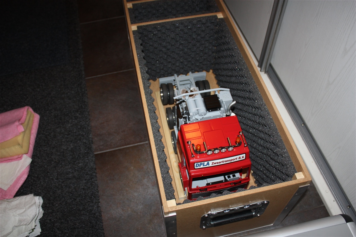

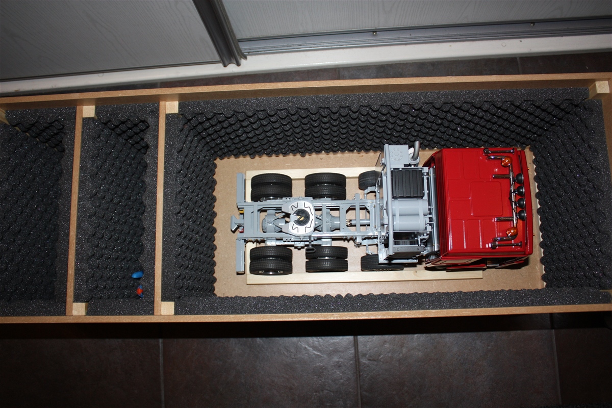

Vanavond de Volvo F 16 Zwaar Transporttrekker in de Transportkist opgeborgen, klaar voor transport.
