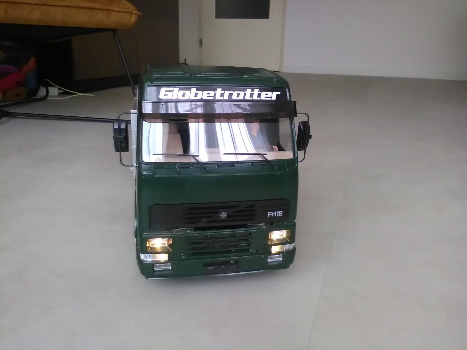

Activiteiten van vandaag:

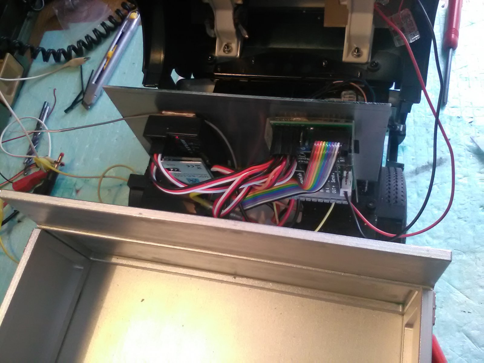

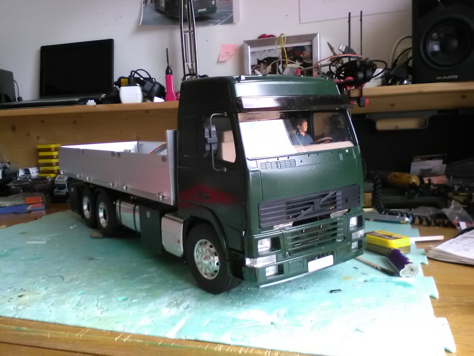

Verlichting in de voorbumper aangebracht , ruiten in de cabine gezet en het geheel op de truck gemonteerd,
Ziet gelijk een stuk "aangekleder" uit
Wat blijft er over te doen..
- nummerplaten
- Beier aansluiten en programmeren
Het einde is in zicht

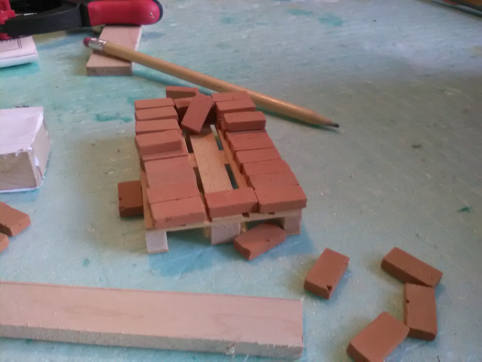

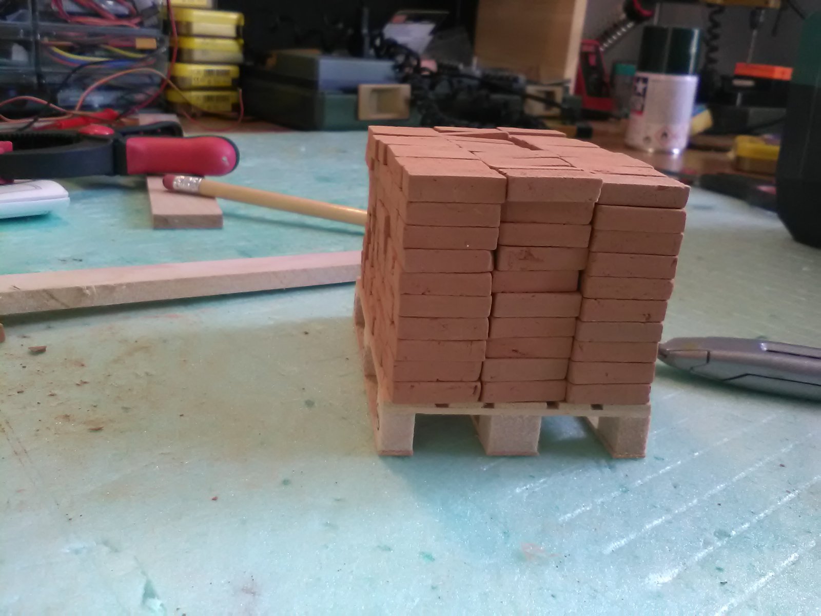

En toen mistte ik de lading
Bij Oom Ali had ik voor nog geen 1 euro / 50 stuks leuke baksteentjes gevonden
en pallets had ik nog

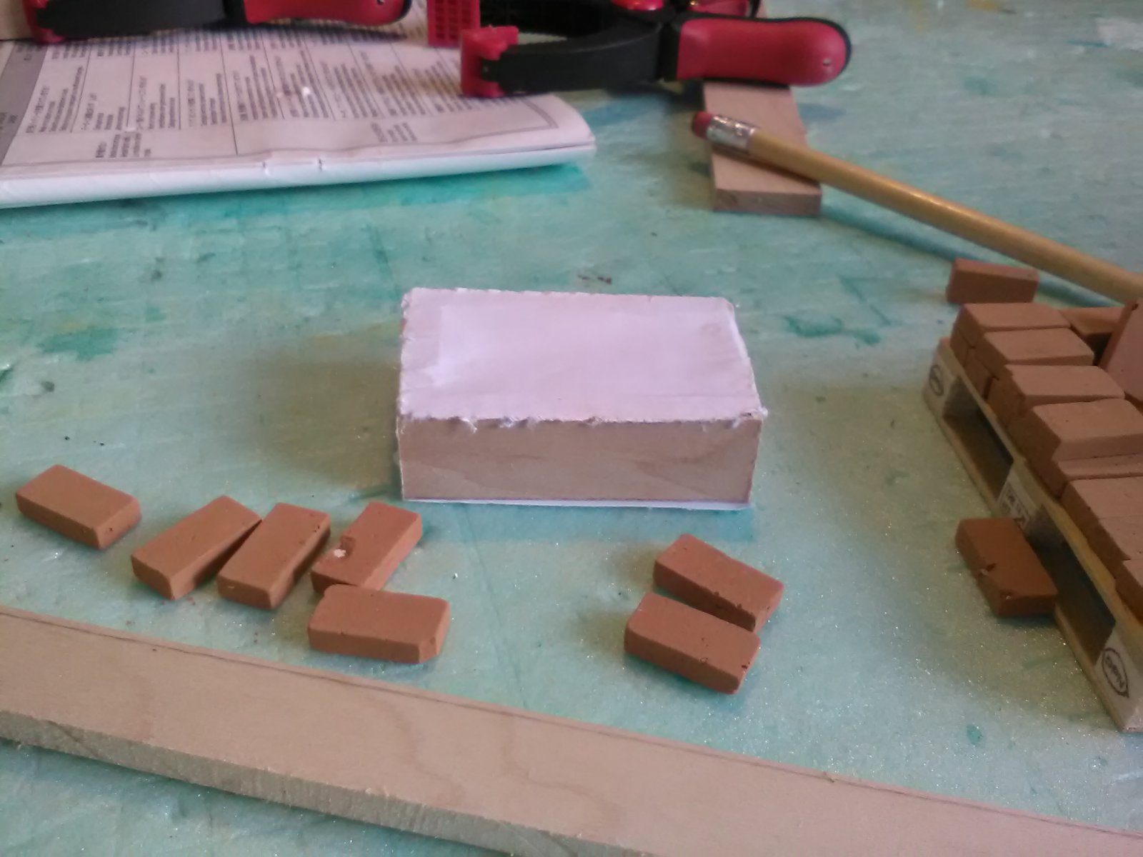

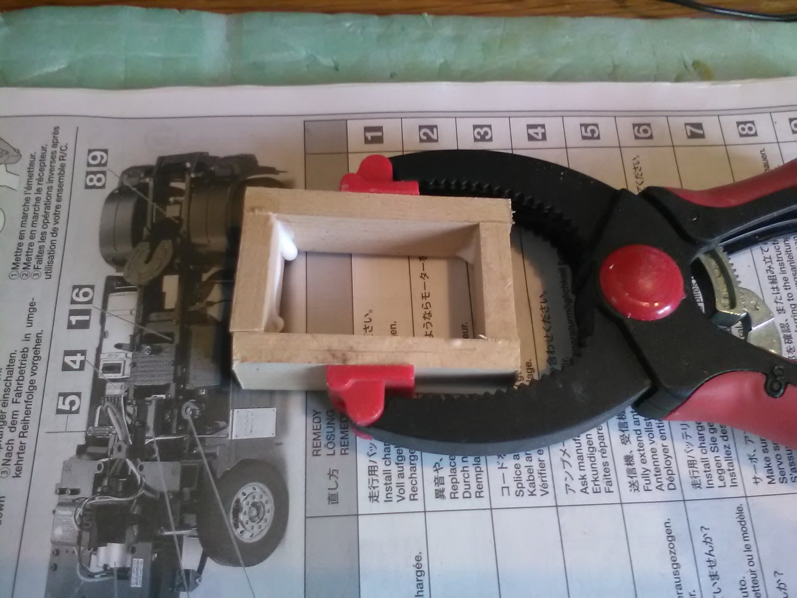

Baksteentjes in het midden zie je niet en zijn alleen maar onnodig veel gewicht
dus een inlay gemaakt van restjes hout
papiertje erop gelijmd zodat de baksteentjes niet naar binnen vallen
Daarna stapelen en met houtlijm de baksteentjes vast gezet
Nu nog insealen met vershoudfolie en dan nog 5 keer het "kunstje" herhalen om de laadbak een beetje te vullen

Zeker een mooi model geworden. Lekker eenvoudig, niet teveel toeters en bellen, en dat maakt hem heel herkenbaar uit het dagelijkse leven. Misschien nog iets van een firmanaam op de portieren, maar dat zou ik ook eenvoudig houden. Jammer dat Beier nog geen "basic" unit in het programma heeft, zo'n RC-USM 2 kan veel meer dan je gebruikt in dit model, en dat zit ook in de prijs.
Hoi Fred,
Inderdaad zou best fijn zijn een light versie, maar of dat gelijk zou schelen in de kosten...heel veel is softwarematig.
En om de USM / SFR modules 100% te gebruiken moet je wel een heel stevige truck met héél veel toeters, bellen, kraan , stempelpoten en nog meer hebben
Ik heb daar bij de release van de USM RC3 zelfs contact gehad met Beier Andy die o.a. het forum runt en de facebook groep van Beier zelf. Ik had ook een lightversie geopperd van ook met name trailermodules waar het vaak alleen om licht gaat en evt 1 functie. Hij zei dat er nog wel een verrassing aan zat te komen....
Gestrand in corona?!
We zullen het zien maar inderdaad is bij een eenvoudige truck of trailer de investering best groot.
Overigens sluit ik me bij Fred aan wat betreft een subtiele naamgeving dan wel striping. Net een beetje contrast creëren.
Zier er goed uit Leon ook ,ook de lading met bouw materiaal[emoji106].
Jammer dat Jansteen niet bij je in buurt is, daar hebben we een mooie baan liggen om te rijden.
