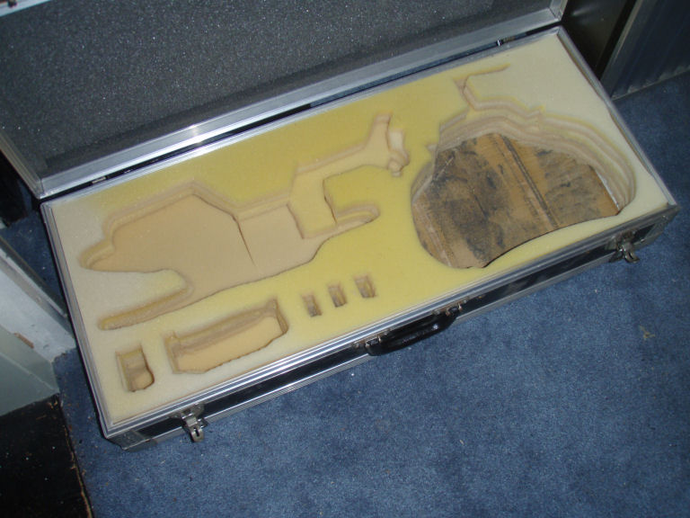

    dit gaat over oppervlaktes van 81 bij 33 waar dan een heel aantal stukken zijn uitgesneden.
    [​IMG]
    Maar die bruislijm wordt toch hard ?
    Dan werkt epoxy waar ik hier nog 1.5 kg heb van liggen ook, alleen aan de zijkant kan ik dan van die bruislijm gebruiken om het allemaal vast te zetten.
    Maar ik heb liever een flexibele lijm, geen harde overgangen, en ik denk dat het langer blijft zitten.
    DB
