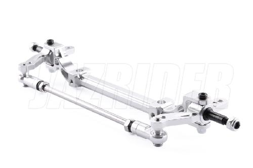

Ik gebruik deze van jazrider via ebay iets van 14,80 euro.
Die heeft dezelfde maten als een tamiya. De stuurstang is wel behoorlijk stevig uitgevoerd en dus dik. Dat kan problemen geven. Verder qua maatvoering hetzelfde als de standaard tamiya.
