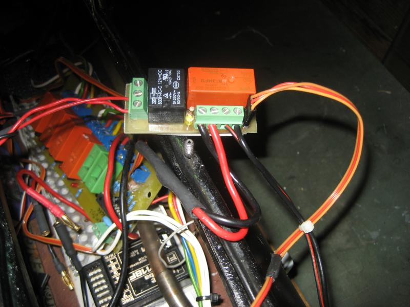

    ik ben al jaren bezig met rc truck modelbouw en ben onlangs in bezit gekomen van een duikboot met 2 duiktanks van engel er in maar de regelaar om ze te laten werken is stuk nu was mijn vraag kan ik de duiktanks ook laten werken op een gewone snelheid regelaar zo als ne rokraft 100

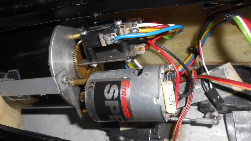

    ok antwoord is kort door de bocht maar het is gewoon zo
    nee dat kan niet werken op regelaars omdat heel de zaak speciaal word aan gestuurd
    post eens een foto van die tanks want daar gaat het vanaf hangen welke sturing je moet hebben
    en van foto bedoel ik de kant waar de motor op zit want das belangrijk wat schakelaars aan gaat
    normaal kun je bij norbert bruggen een BTS 3 dacht ik bestellen
    [​IMG]
    [​IMG]
    twee tanks heb je zo twee sturingen nodig
    Modell-Uboot-Spezialitäten
    dan links het menu kiezen en zoeken op ballasttank sturing
    engel heeft dezelfde sturingen want norbert bouwt die voor engel

    foto duiktank en regelaar
    :)fotos van de duiktank en regelaar[​IMG] [​IMG] [​IMG]

    er zitten 3 relais op de duiktank

    @ Jort
    ??? dat heb je zo juist gedaan en welkom op het forum
    nee er zitten 3 schakelaars op de duiktank
    deze zijn
    vol 80%
    leeg
    de sturing die je hebt lijkt een zelf gebouwde te zijn
    indien deze defect is dan kun je deze inderdaad niet meer gebruiken
    maar ik zie geen servo snoertje er aan zitten
    als het een oude schakeling is en je gebruikt een nieuwe zender dan staat het 0 punt ook niet meer juist (meestal toch)
    dus ik stel nog steeds voor die regelaars van norbert brugge die kunnen daar perfect op werken
    gr raf

    Heb je de zekeringen al bekeken of die nog heel zijn........ Zitten in die groene bakjes.
    Die rode en zwarte draden die op de regelaar zitten is de plus en de min. Maar daaronder lopen ook nog een zwarte en rode draad. Zit die ook aan de print vast.
    Zal vandaag even een aansluitschema hier neer zetten van deze regelaar.
    Heb hem zelf ook op mijn Typhoon zitten.

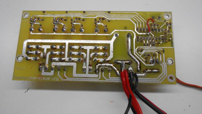

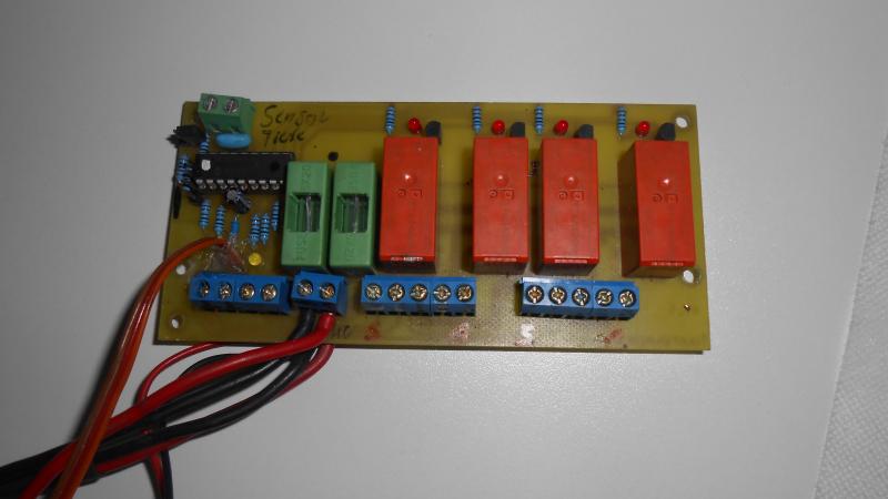

    Is dat geen servo snoer boven de linkse blauwe kroonsteentjes?????
    Maak eens een totale fot waar ook de snoeren op staan.
    Eric

    ja eric ik was er ook reeds naar gaan kijken hoor en heb mijn bedenkingen of het inderdaad een servo snoer is
    je zou denken twee aderig maar dan weer drie aderig moeilijk te zien en normaal zou de puls kabel toch meer geel of oranje moeten zijn dan de rode
    maar kan door de foto komen
    gr raf

    Ja Raf, daar twijfel ik ook aan of het nu 2 of 3 aderig is.
    Lijkt mij een graupner snoertje.
    Vandaar dat hij eens een overzichtsfoto moet maken, dan kan je er meer op ontdekken.
    Ook de plus en de min lijkt me vreemd omdat er nog een rode en zwarte draad onderdoor loopt.
    En onder dat eerst blokje lopen ook 2 kleine draden (rood/zwart)
    Weet niet of ze die onder aan de print hebben gesoldeerd.

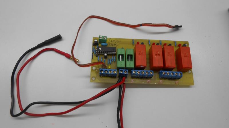

    @ Obitrans, maak eens een foto van de achterkant van de print en een totale foto met de bedrading erop en eventuele servo stekker.

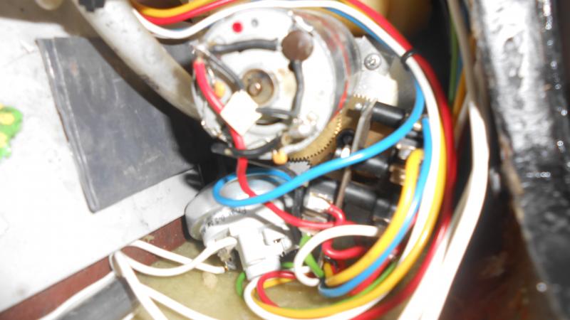

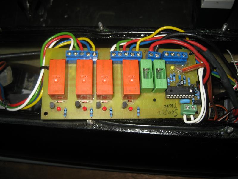

    :)die ene draat is inderdaat een servo draad en de draad rode en zwarte van onder op de print gaan naar een mageneet schakelaar en de zekeringen heb ik na gekeken en zijn niet stuk[​IMG] [​IMG] [​IMG] [​IMG]

    ja en zo te zien aan de ontvanger is het een oudere robbe dus dat kan het ook niet zijn qua niet 0 stand van de puls
    gaat de servo kabel rechtstreeks naar de ontvanger ???of zit er nog iets tussen
    gr raf

    die gaat restreeks naar de ontvanger en waar zou ik eventuweel zone regelaar kunen kopen

    ik vermoed dat dit een zelf bouw regelaar is en dan aan het opschrift te zien in duitsland gebouwd
