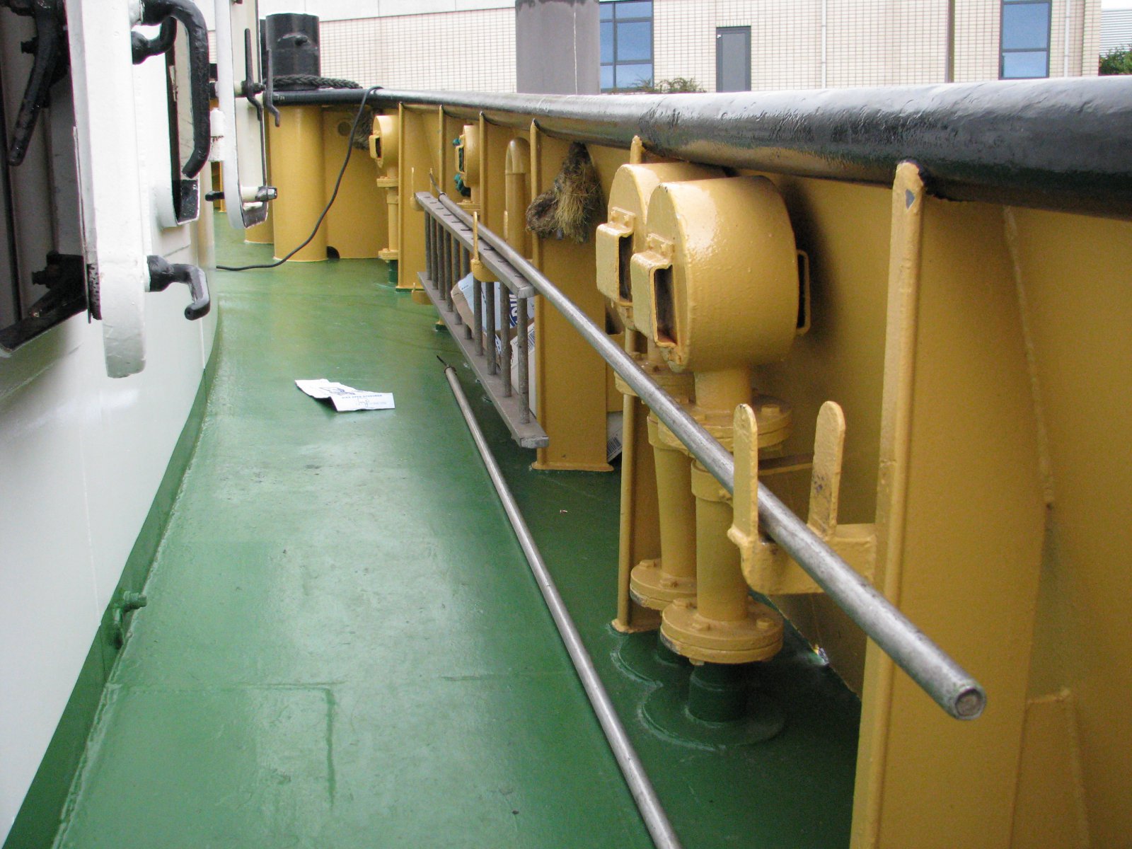

Weten jullie wat het is? Van Smit Nederland van billing boots. Zie link. https://www.google.nl/search?q=spee...oECAIQAg&biw=486&bih=649#imgrc=NH1Y5IKFZpOJjM

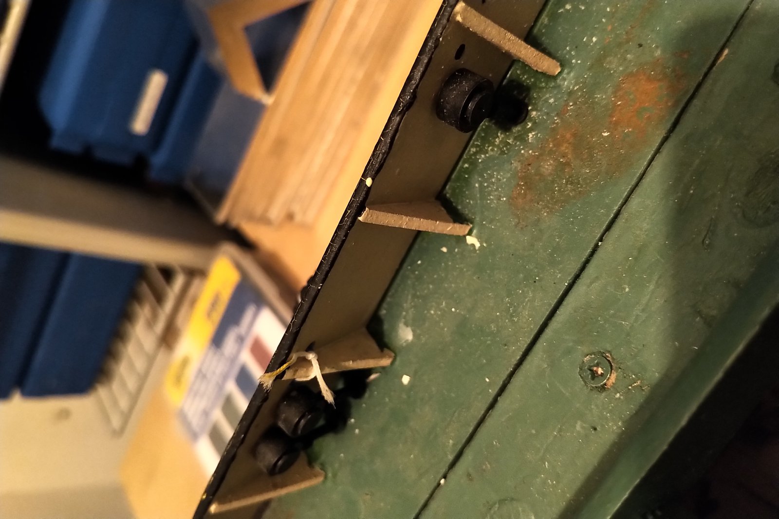

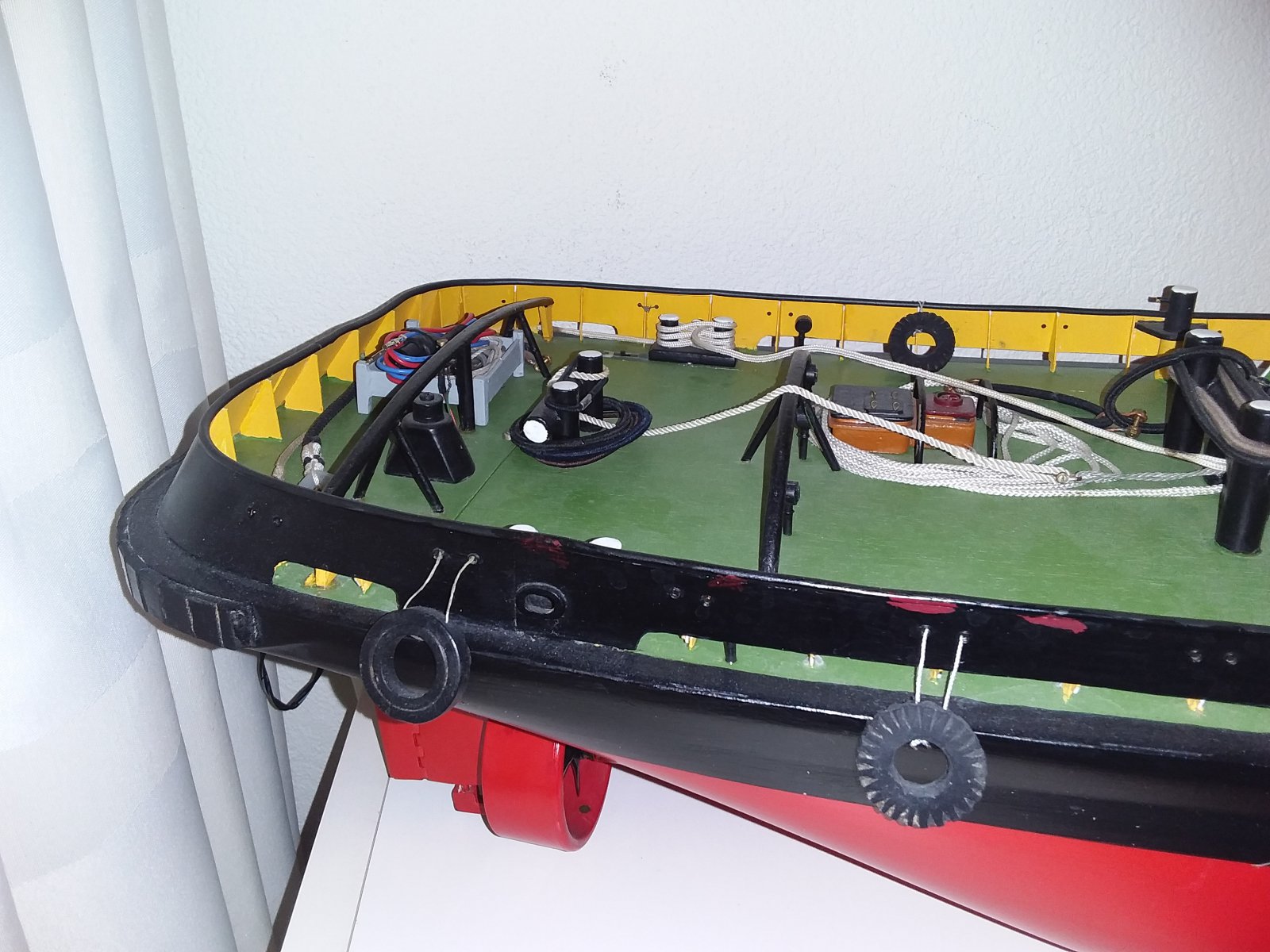

Paul, Dat is een ontluchter van tanks onderdeks die (in het echt) afsluit als er water naar binnen wil. Geloof dat er een stuk of 16 aan dek staan. Heb ze zelf gemaakt van een stukje elektriciteitsdraad met een paar koperen ringetjes erom. De "kop" gemaakt van een stukje rubber 8 mm diameter met aan de zijkant een vierkantje styreen. Lijkt net zo goed als die messing dingen. Het is wel even wat werk, maar het uitdenken en zoeken in de rommelbak duurde net zo lang. Maar als het dan klaar is geeft het voldoening. Hieronder een detailopname aan dek Smit Denemarken en hoe ze er op mijn Smit Finland uit zien. Gr. Klaas.
Zie nu in detail dat ik onder op de pijpjes een ringetje ben vergeten. Houdt me van de straat. Gr. Klaas.
Hallo p.m. Ja dat zijn inderdaad ontluchters en er staan er 19 stuks van op in ieder geval op de Ierland en 4 zijn er korter dan de rest. Nog veel plezier bij het bouwen. Groetjes Leo
