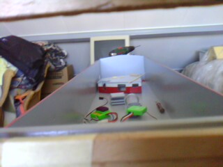

ik heb vorige week 4 motoren besteld,die je normaal gesproken een een voerboot van het vissen legt,gister heb ik flessen met water er in gelegd,dat was bijna 80 kilo, en hij kwam nog een cm of 2 boven de waterlijn uit, dus het is een flinke jongen (volgens mijn vader:))
de snh regelaars liggen er in, en de asjes voor zitten er nu in, nu nog de schroefjes voor op maar schuren, de stuurhut ,de onderbouw zit nu zo goed als in elkaar nu de derst nog.

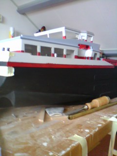

zijkant, na een week wachten heb ik eindelijk de stuurhut af kunnen maken!naar mijn idee ziet het er best wel netjes uit!
ik twijfel nog over de kleueren van de stuur hut, of dat de zelfde kleur wordt als de woning, met een zilvere roof, of gewoon wit/grijs of rood/grijs? maar het schiet nu al aardig op, en het begindt ergens op te lijken!! en ik het op de boeg, de eerste 3 bolders zilver geverfd, en achter de middelste, en de enkele bolders aan stb en bb

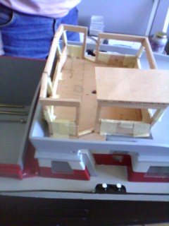

de stuurhut is nu vast gelijmd en in de grondtverf gezet. Nu nog alle haatjes op vulen met plamuur en dan kan ik verder met schilderen.
de stuurhut is nu geschildert,net als de woning onder bordoux rood en boven zilver kleurig.

de motoren zijn er nog niet:( en ben nu aan t sparen voor een zender, weet alleen nog niet welke, daar moet ik nog even naar kijken bij hobma
ben even een dagje beezig geweest, en heb de stuurhut van de lak voorzien. Ook heb ik een airco in elkaar geknutselt. ik heb gekeken hoe ik de assen ga monteren achter! Heeft iemand een tip om dat goed en recht te doen?

ik ben met de stuurhut beezig geweest, en ziet er aardig uit. en nu de slijt strip onder de railing ook rood geverft.

Ik heb de stuurhut mee naar huis genomen, om de stuurinrichting te maken. Ik heb nu 2 rechthoekige (soortvan) boxen met een plaatje er tussen die schuin naar voor loopt. Ook ga ik er porberen er verlichting in te verwerken.
