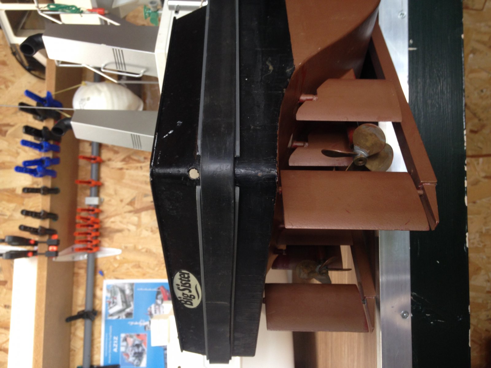

    image.jpeg Ik lift met jullie bevindingen mee
    Ik ben al een beetje aan het programmeren geslagen gewoon via de zender.
    Nu heb ik een Duwboot met voor en achter de schroeven roeren die ik afzonderlijk kan bedienen.
    Achter de schroeven voor het vooruit varen, en voor de schroeven voor het achteruit varen.
    Is er een mogelijkheid om dit zo te mixen dat dit automatisch gaat, dus dat de roeren bediend worden in de goede richting?
    (Sorry dat de foto op zijn kant ligt☺️)
    Alvast bedankt voor het meedenken!!
    Prettig weekend!

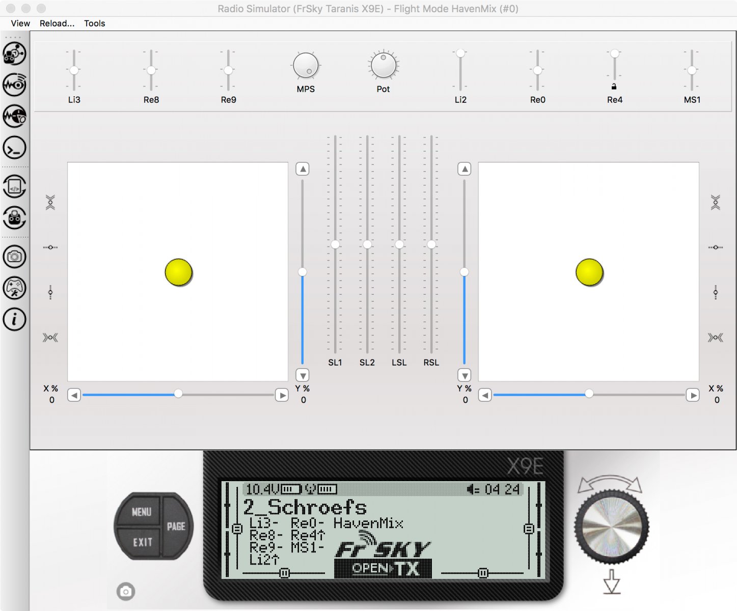

    Ja, je kunt met je sticks een Logical switch maken.
    Je hebt er aan eentje genoeg.
    Zolang de stick in het midden staat, of naar voren gaat, heb je jouw achterste roeren actief.
    Even uit mijn hoofd:
    Met het aanmaken van een logical switch, heb je deze tekens nodig: "a<x"
    Dit betekent "lager dan", daarna geef je de stick op, die je vooruit/achteruit bedient als bron...
    Vervolgens geef je een waarde op, waarop je pas wilt omschakelen.
    Bijvoorbeeld waarde -4.
    Zodra de stick vanaf het midden voorbij die -4 komt, dan word deze logical switch actief.
    Dit is ook te zien, daar je links de naam "L1" donker ziet worden.
    Deze logical switch L1 kun je toepassen, in je aangemaakte Mixen voor je roeren.
    (je kiest dan bij "switch" voor "L1" of voor "!L1", deze laatste betekent het tegenovergestelde!)
    Waarmee je ze aan of uit zet :thumbsup:
    Hoop dat het je zo gaat lukken.
    Anders kom ik er op terug, zodra ik de zender voor me heb.
    Edit: Heb wat aanvullingen erbij geplaatst.
    PS: mocht het je niet lukken, probeer dan het bestand van je Duwboot model hier te plaatsen...
    Dan vul ik het aan waar nodig en zal hier de verdere uitleg plaatsen.
