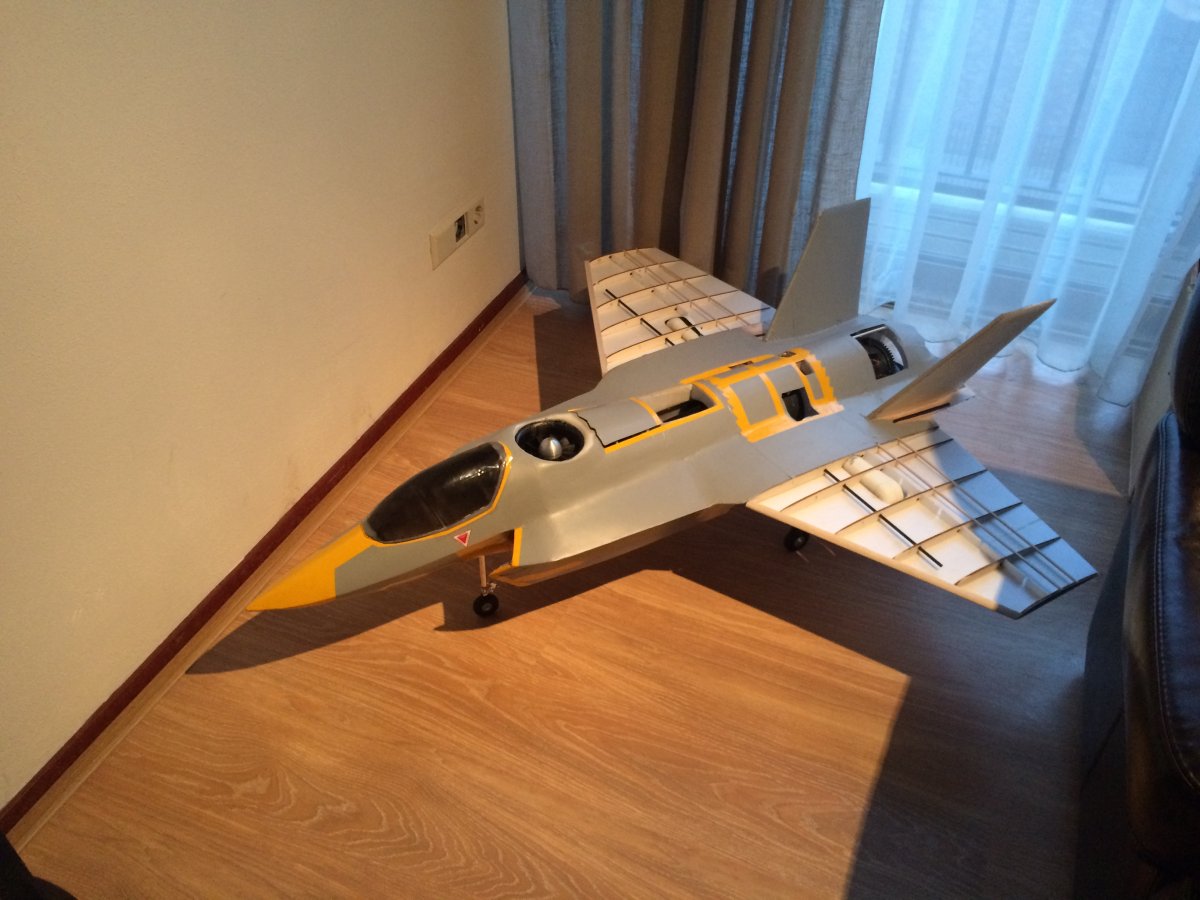

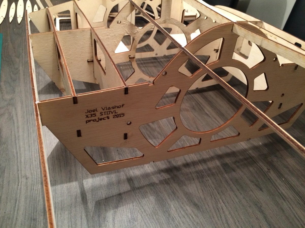

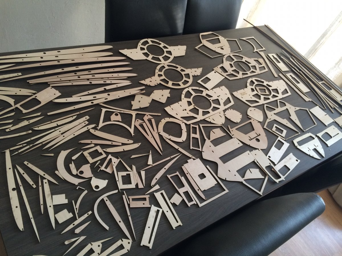

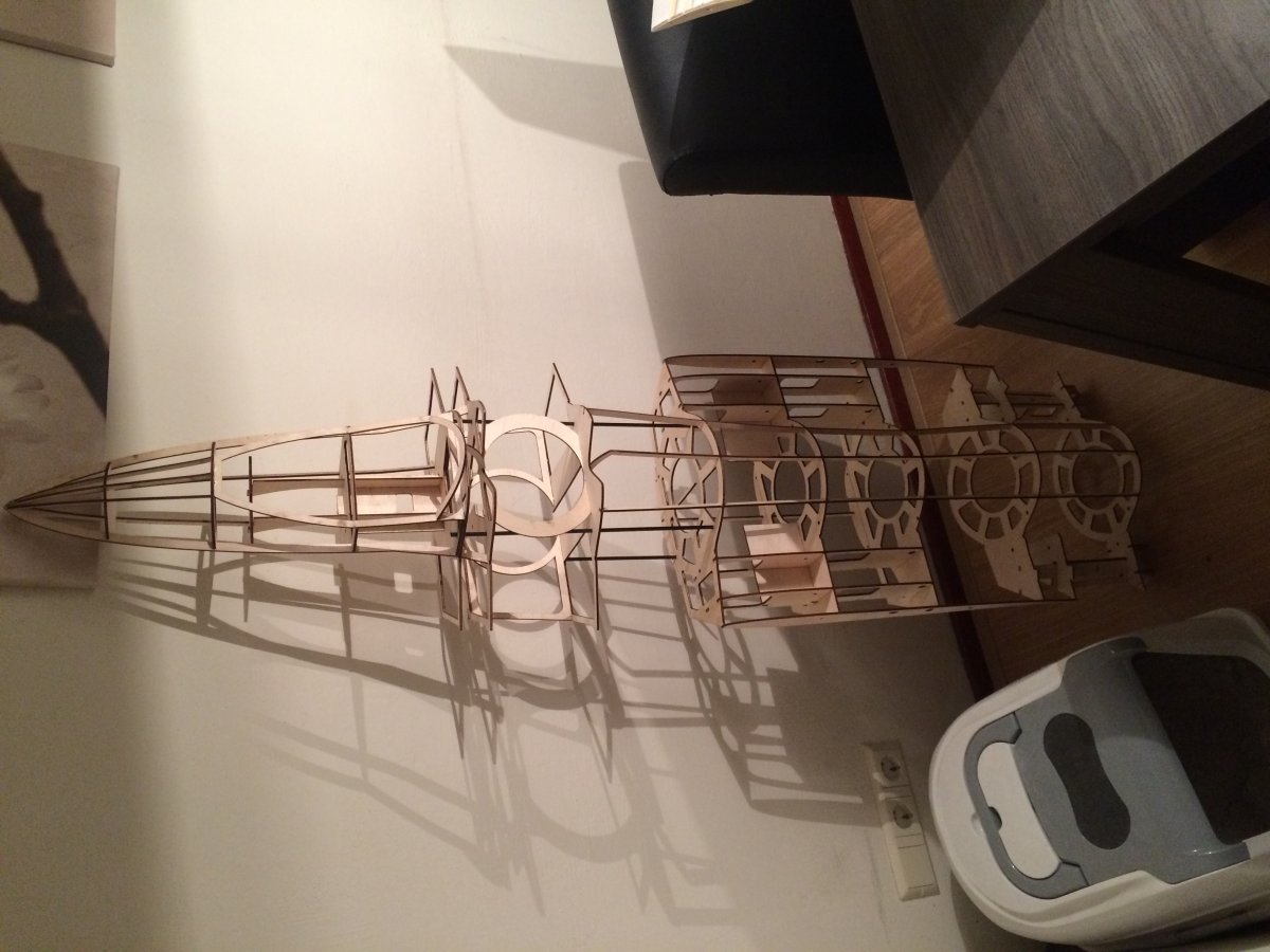

Ik ben een tijdje verder en heb de x35 geglassed en in de Jepe grondlak gezet. Ondertussen ben ik op een andere forum druk bezig met het ontwikkelen van een betere flightcontroller. Ik gebruik nu de pixhawk gecombineerd met de Kk2.1 hc OAV. Het resultaat mag er wezen. Deze week staat in het teken van het bouwen van de vleugels. :) verder Vandaag een spannende dag. We gaan mijn solidworks vliegtuig lasercutten. depron is toch niet helemaal te oplossing. Het weegt niks en dat is mooi maar helaas niet geschikt om het toestel met de bungee launch af te schieten.

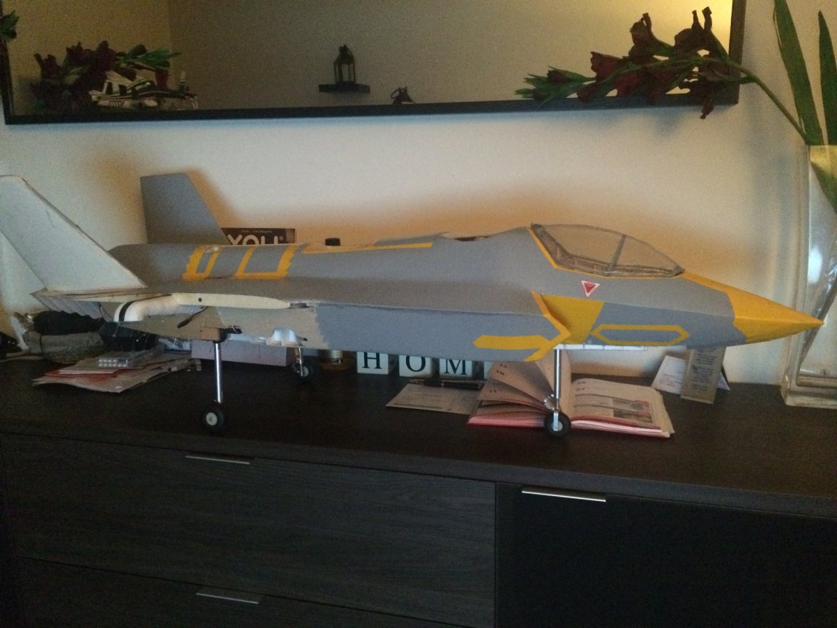

Uiterlijk speelt stiekum een kleine rol, na een aantal testjes blijkt dat de edf's genoeg druk leveren dus ga ik het oppervlak nog een keer schuren en daarna met een mooiere kleur JSF grijs spuiten/verven. Kost wel iets extra gewicht maar ik zit nog ruim onder mijn max vlieggewicht..vliegtuig voor dit formaat met accu's heb ik begroot op max 3,9..iedere 100 gram meer gaat het ten koste van mijn vliegtijd.

Hoe groot wordt de tweede versie? Zou balsa daarvoor nog sterk genoeg zijn? Scheelt weer in gewicht t.o.v. triplex....
