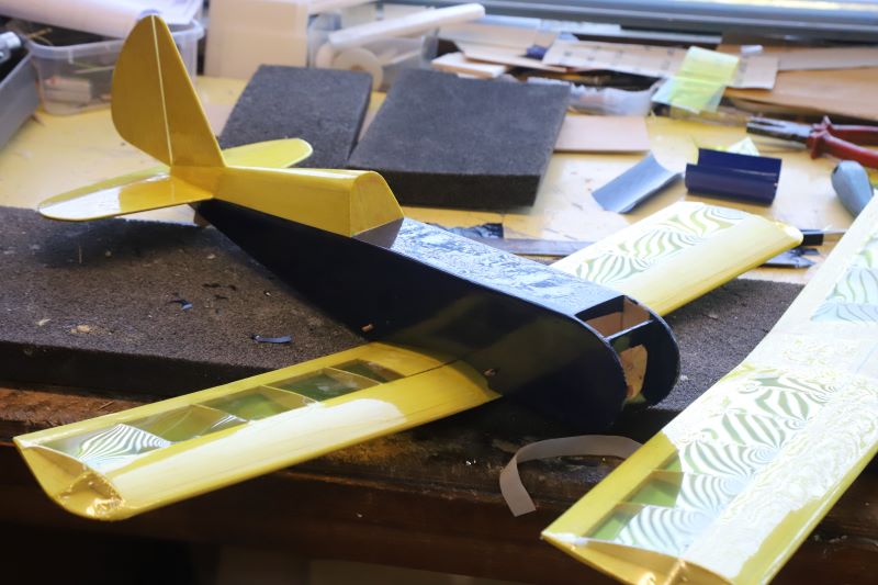

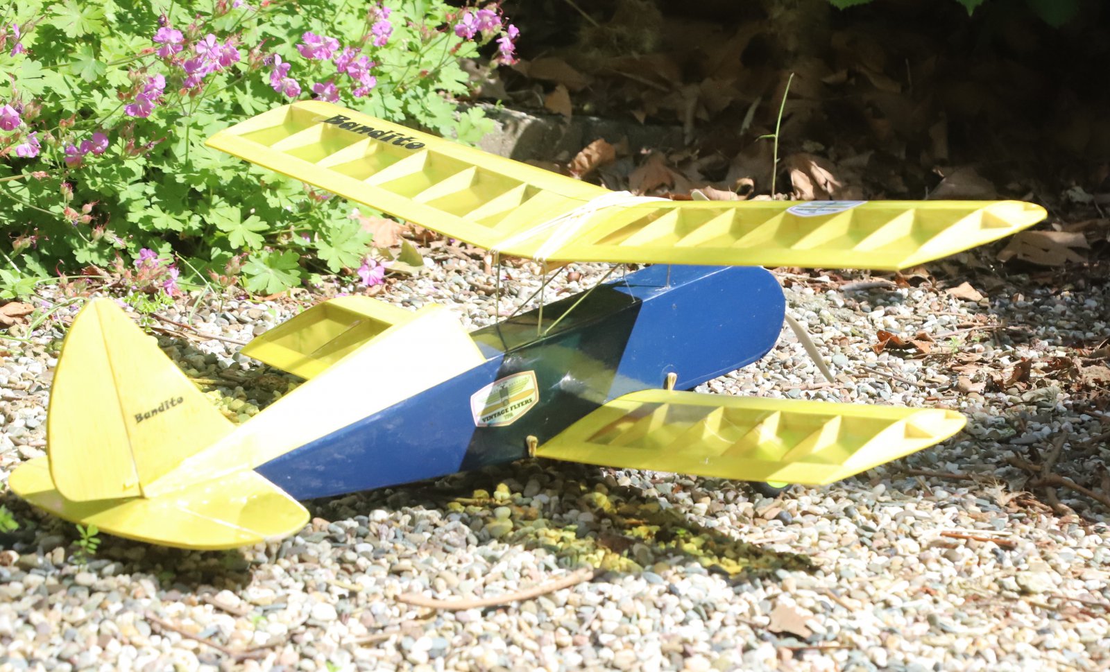

Hout is dus klaar,
Plastic zit er op,
Nu nog de ijzerwaren en de spulletjes er in en nog wat klein afwerk-werk..
Moet lukken voor de vijftiende :).
Pas na het bekleden realiseerde ik me dat het kleurenschema ook als politiek statement opgevat kan worden: is dat dus niet , maar toch mooi meegenomen.
Met blijdschap geven we kennis....:)

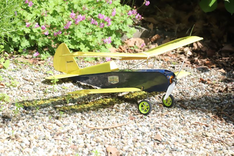

Mijn Bandito is in ieder geval klaar voor zijn eerste testjes.
Geboortegewicht 370gram (inclusief accu)
Er zijn nog wel wat afwerking dingtjes, maar eerst maar eens vliegen.
Ondanks de verfoeide servo's achterin ligt het zwaartepunt zonder ballast op zijn plek: we gaan het zien.
Ik vind het in ieder geval een charmant kistje geworden.

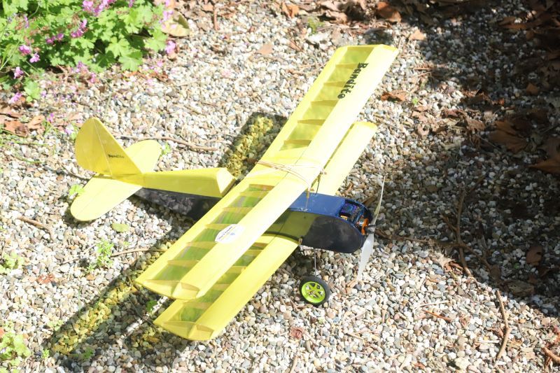

Gegevens:
370gr
elektro: 2204 1400kv, akku 500mah 3c, prop 7x4

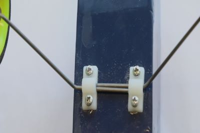

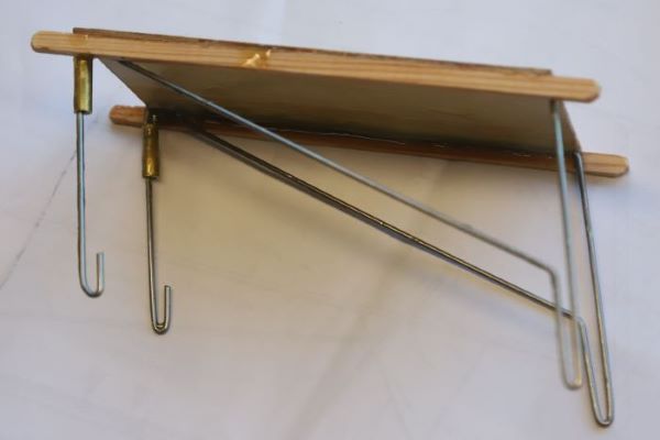

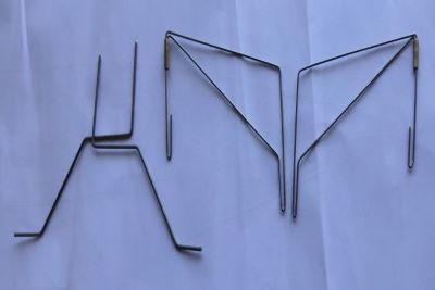

Afwijkingen tov origineel en JanHein: elektro, ander onderstel, andere cabane, servoplaatsing, andere vleugelopbouw, staartslof.
(overigens is er met het originele ontwerp en de versie van JanHein niets mis)
Zijn er momenteel eigenlijk meer in aanbouw/klaar? (behalve die van JanHein)
NB: de belichting van de foto's laat helaas te wensen over.
