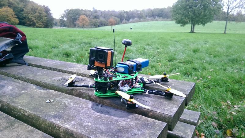

    @ FGRacer: inderdaad leuk frame, heb er wel wat aanpassingen aan gedaan; de twee bodemplaten zijn vooraan niet verbonden, ik heb gaatjes bijgeboord en dat wel gedaan en ook standoffs voor de camera geplaatst. Verder heb ik de ruimte verhoogd zodat er ook gewoon een standaard fpv cam tussen past. Tenslotte de bovenplaat nog iets verlengd voor een lipo bovenop, de balans ligt anders al vrij snel te ver naar achteren.
    De gopro setup was geen groot succes, ik wil nu een extra bovenplaat maken op stijve rubbers a la Blackout spider hex.
    Hij zag er zo uit bij het begin, maar ik heb na één vlucht de gopro uit de case gehaald, scheelde toch flink met wiebelen:
