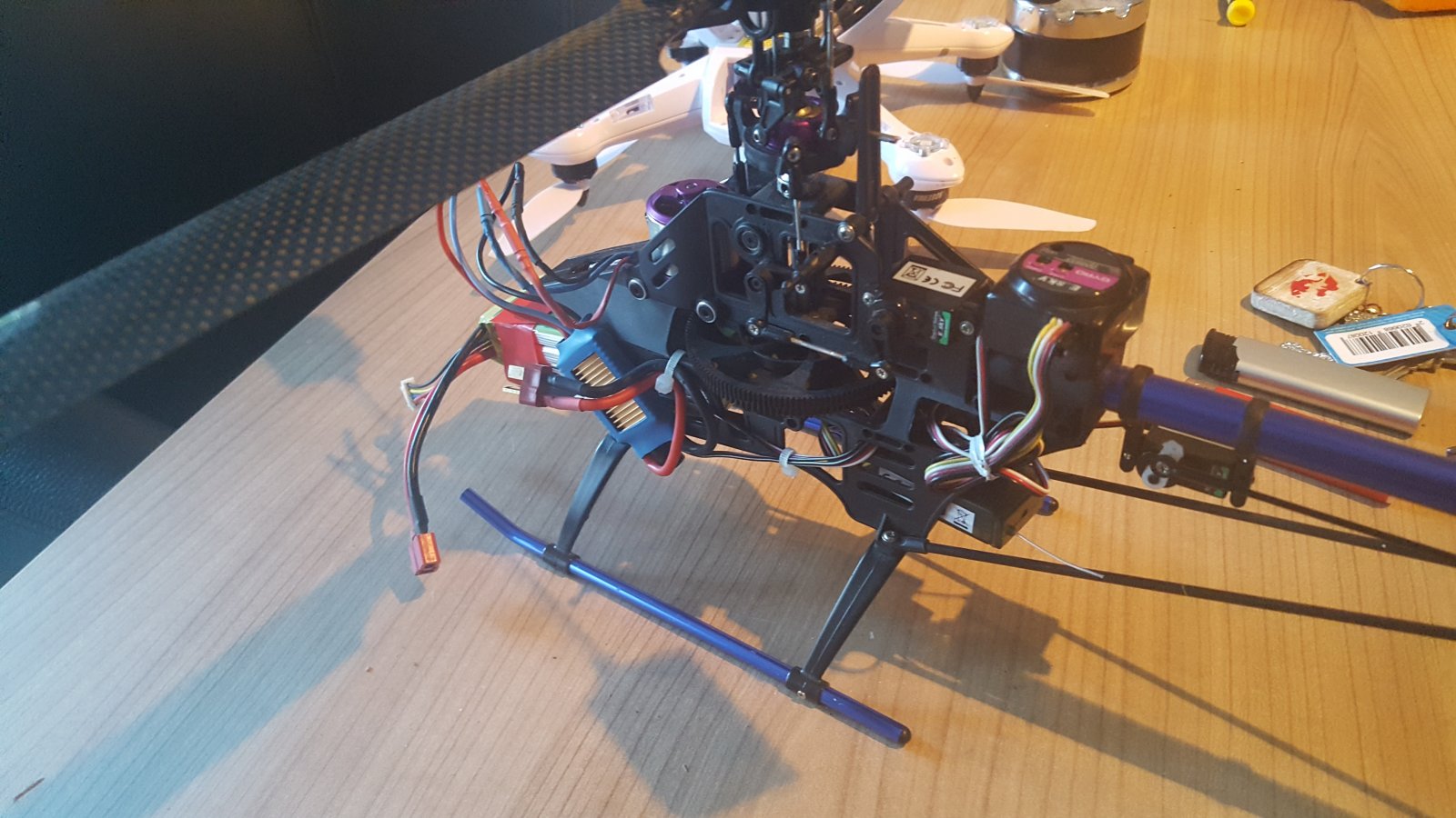

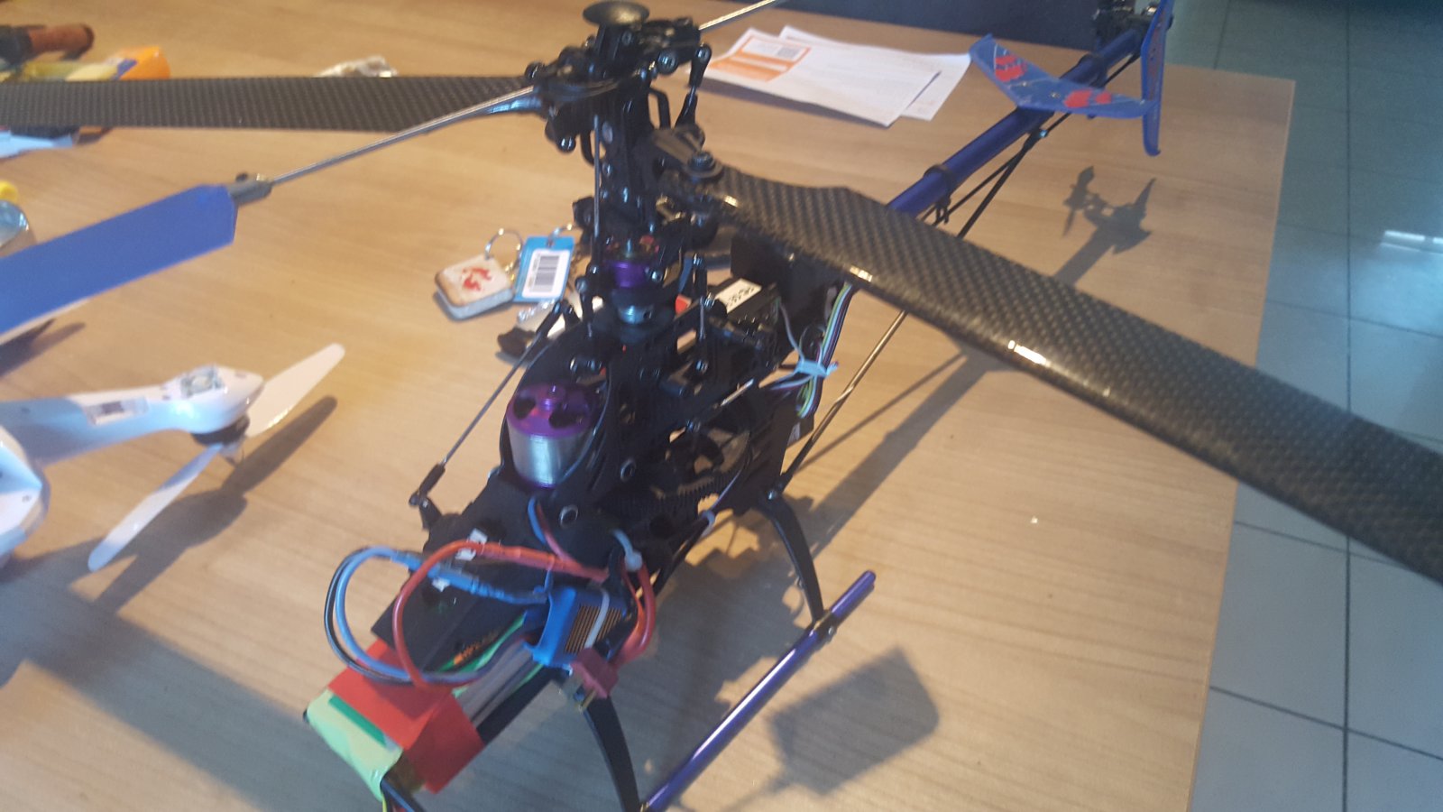

Beste ik kom hier op terug zodat jullie wat meer info hebben is trouwens een rotor geen dubbele. Het merk esky zal fotos maken. Heb deze 2e hands gekocht zgan. Allen bij de test vlucht klapperd mjjn hele onderstel dus durf niet op te stijgen.
Bij aankoop deed hij het. Echter is die me omgevallen en klapte een blad tegen het hoover onderstel. Als ik nu die check doe met die tape rood en wit zie ik onbalans in de rotorbladen. Kan een winkel dit nakijken?
Vast wel. Maar of ze het ook willen doen....
Foto? Esky heeft nogal wat verschillende modellen (gehad). Er is vast iets krom in de kop. Hoofdas? Feathering shaft?
Om te beginnen bladen en kop eraf halen en checken of de hoofdas nog recht is.
omvallen is een recept om de hoofdas of de feathering krom te krijgen.
kan makkelijk dat daar je punt zit.
Oei en hoe test ik dat?

hoofdas:
de motor HEEL langzaam laten draaien.
kijk naar het midden van de kop (dat ronde bolletje bij jou)
dat bolletje moet op zijn plek blijven tijdens het draaien van de rotor.
natuurlijk draait hij mee.. maar hij mag niet zijwaarts heen en weer gaan.
Als dat wel zo is, is de hoofdas krom.
Feathering shaft:
dit is de as tussen de beide bladhouders, en houdt dus de 2 bij de kop.
krijgt 1 van beide bladen een tik, kan deze krom gaan, waardoor het ene blad "hoger"gaat staan dan het andere.
met veel onbalans tot gevolg.
Dit kun je testen door het eruit te halen, en over een rechte ondergrond te rollen.
Of je haalt de linkjes van de bladhouders los.. in theorie kun je de bladhouders vrijuit 360 graden draaien, tenzij het ergens tegenaan stoot.
als van beide bladhouders de linkjes los zijn.. bladen gestrekt.. en je draait de ene bladhouder 360 graden, mag de 2e bladhouder niet op en neer gaan bewegen.
kun je zien aan de punt van het blad in die houder.
gaat het wel op en neer, is die as krom.
eigenlijk zijn de hoofdas en feathering shaft de standaard dingen die krom gaan bij een tikkie of grote tik.
vervangen...
reservedelen opzoeken, kopen..
kijken of je ergens een handleiding van internet kan trekken (meestal wel), of gewoon goed opletten hoe alles uit elkaar komt.
foto's maken, op volgorde wegleggen. zoiets.
desnoods blaadjes papier maken met waar de onderdelen thuishoren, en daar de onderdelen opleggen.
Heli's zijn nogal sleutelobjecten als ze schade krijgen..
maar je leert een hoop van sleutelen. En bij heli's is het noodzakelijk.
