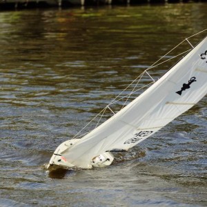

Voor de zeilliefhebbers; vanmiddag de Oosterkade en de Houkesloot onveilig gemaakt met de Voyager 12M:
De 4Bft was prima te doen met deze boot, maar door het grote water krijg je meer golfslag en water over de boot, ik heb dus twee keer het water dat door de schootdoorvoeren en langs de mast binnenkomt, eruit laten lopen.
Geen spectaculaire hoeveelheden, maar je ziet de boot slomer reageren, dus vóór er een ontvanger nat kan worden, de boel geleegd.
Bij deze windsterkte komt het meeste water binnen tijdens het voor de wind varen, want dan gaat de neus er wel eens onder in een vlaag, ik kan dit soms voorkomen door af te kruisen, maar met deze golfslag lukt dat niet altijd, of is het middel erger dan de kwaal met betrekkig tot het water dan over komt...
Dit vaarwater was bezeild bij deze windrichting, de rest van de grachten lagen in de wervelingen en dwarrelwind.
Terug via de Oosterkade en door de pijp van de Leeuwarderweg; dit zorgt bij sommige mensen voor verwarring, want die zien de boot onder de overkluizing verdwijnen en verwachten blijkbaar dat 'ie weer terug zal komen...
Helaas ben ik dan al onder de pijp door, een meter of vijftig de Looxmagracht in, waar ik de boot tegen de wal parkeer, tot ik zelf de kruising ben overgestoken en de boot weer kan zien.

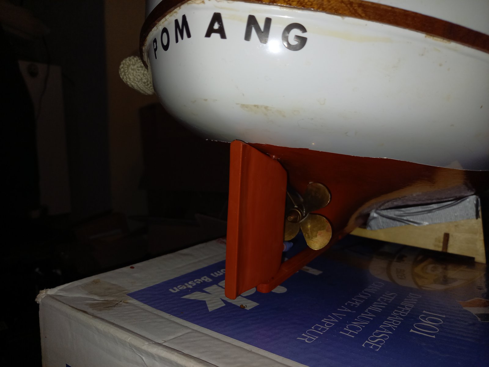

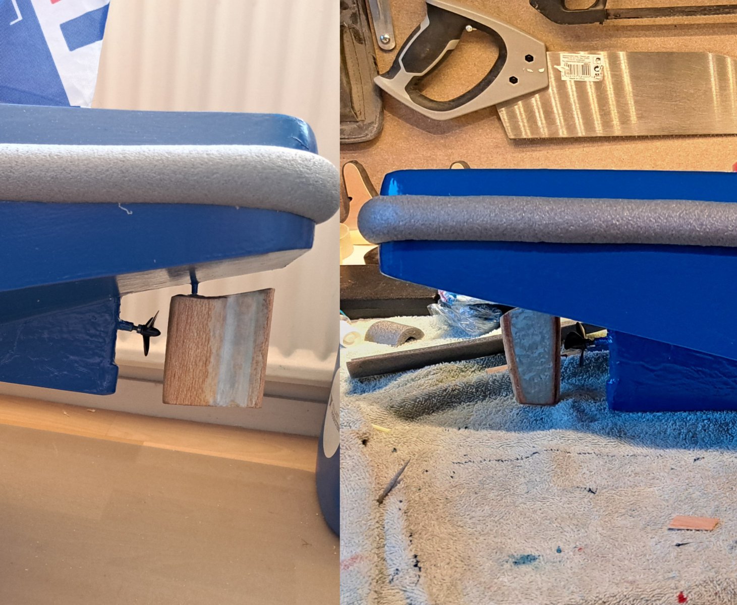

een beter roer in plaats van de te dikke vlakke plaat die ik er nu even onder heb gezet. Dat wordt óf een dik geprofileerd roer wat ik gewoon belachelijk groot maak óf ik ga een flaproer maken want dit is manoeuvrerend totaal niet wat ik wil kunnen
Fishtail!
Ik heb voor Borkum een fishtail gemaakt en ik ben er verbaasd over hoe merkbaar effectiever dat is... Minstens 5 mm minder "lang" dan het originele roer, en de stuurstang één gaatje naar binnen op de servo (dus minder roeruitslag) maar merkbaar meer roerdruk
Dat is dus precies waar ik nu mee bezig ben:thumbsup::thumbsup:
(maar heb met mijn suffe hoofd een 3,2mm as verlijmd i.p.v. 3 dus ik moet even opnieuw beginnen:rolleyes:)
Heb je misschien een fotovoorbeeldje van jouw roer?
Vanaf deze post: https://www.modelbouwforum.nl/threads/chinese-stoommachines-is-het-wat.285524/page-35#post-4348869

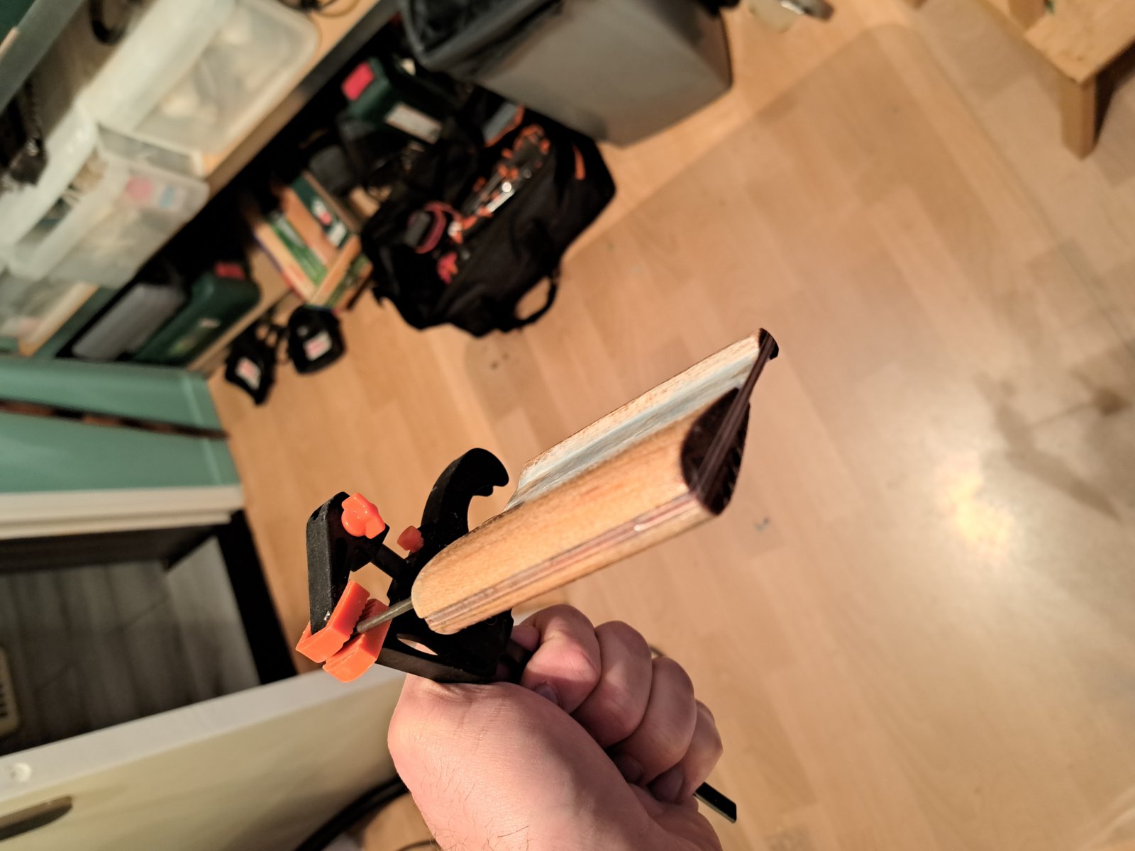

Ik heb het profiel er met de hand in geslepen. Dat heb ik met een powerfile gedaan en dan was het nog best wel een uurtje werk.
Als je goed multiplex hebt, en je houdt de nerfrichting en dergelijke goed uitgelijnd, kun je het profiel beoordelen aan de "tekening" van de lichtere en donkerdere lagen naarmate je dieper inschuurt. Op die manier kun je aardig her profiel aan beide kanten bij benadering gelijk houden. Het uiteinde van het profiel (de "tail" voor de handelbaarheid iets van de rand af houden zodat je op je gemakje de boel goed in profiel kunt krijgen en dan de randen "scherp maken door het roer in te korten tot je precies goed zit.
Maar volgens mij maak jij een 3D print en dan zou het een peuleschil moeten zijn.
De "kromme roerkoning" kun je negeren, dat is een koelwater pick-up, die heb jij niet nodig.

Ik heb gekozen voor een combinatie van berken multiplex en balsa die ik in de epoxy gesopt heb.
(Na deze foto heb ik goed gekeken of hij echt zo asymmetrisch is als hij hier lijkt maar dat moet door de hoek komen want in het echt is hij vrijwel gelijk)

Je had me voor de gek kunnen houden, want ik zou, gezien de vorm en kleurstelling, gezworen hebben dat "blub" een 3D geprint bootje was...
Ik heb géén idee hoe kritisch het profiel van een fishtail roer is, maar het vlakke stukje berkentriplex lijkt mij de stroming nogal te verstoren: Het water "botst" twee keer, bij het aanstromen van het vlakke stuk en bij het aanstromen van de fishtail. Ikzelf heb juist bewust daarom (ben nu eenmaal een beetje autistisch) het roer uit vol materiaal in vorm geschuurd. Was wel een hoop werk.
Als ik het nog een keer zou doen, zou ik WEL jouw construtiemethode (berken kern met balsa vulling aan de zijden) gebruiken, maar toch de volle vorm schuren. Want eigenlijk is naar mijn smaak vooral het vleugelprofiel nog wat aan de dunne kant. In het echie zijn die roeren behoorlijk dik, dikker dan normale spaderoeren...
Maar dit:
had ik ook... op de foto's lijkt mijn roer vreselijk krom, scheef en asymetrisch, maar in werkelijkheid valt dat reuze mee. Wel iets want het is en blijft handwerk en "schaal 1:eek:og" maar met laagjes tellen en vergelijken kan het niet anders dan dat hij vrij aardig symetrisch is.
En een koelwaterpick-up moet ik niet helemaal uitsluiten hoor; er zit nu een 30mm 3 blads plastic schroefje op maar de motor kan ook een 45mm 3blads raboesch hebben.
OK? het "oogt" op de video allemaal wat groter als ik naar het schroefwater tijdens de sleepproefjes kijk... Maar dat zal dan wel komen omdat jij als niet-Duc rijder gebruik maakt van hoogtoerige motoren :D :D :D (geintje.... :p )
De regelaar heeft koelwateraansluitingen dus als ik hem echt belachelijk hard wil kunnen laten trekken zal ik zoiets er nog bij kunnen klussen
Vermoedelijk zal de koeling van een regelaar volkomen onkritisch zijn. Maar voor het geval dat: ik heb leuk ge-expirimenteerd met de vorm van zo'n koelwater-pickup, en dat was heel interessant... Staat ook in het draadje waar ik naartoe linkte, iets verderop.
Overigens: qua "merkbaar meer roerdruk"... Ik heb nog niet met dit roer gevaren. Waar ik het aan zie, is dat als de boot met draaiende machine in de badkuip ligt, ontstaat er in de badkuip een forse stroming, die de boot tegen de zijkant van het bad drukt, en daar "vastplakt". Met het originele roer (roerhoek zal minstens 40 graden zijn geweest) kwam de boot maar moeizaam uit die zuiging los. Als je geen roer aan boord houdt, valt ze onmiddelijk weer terug tegen de zijkant.
Met het fishtailroer komt de boot op zich niet sneller los (de draaisnelheid is noiet echt veel groter), maar wel veel beter controleerbaar. Valt niet onmiddelijk terug als je het roer iets terug laat komen, voelt een beetje aan als het verschil tussen een snelle maar niet erg sterke servo, en een trage maar krachtige servo. Moeilijk uit te leggen.
Ook, als je het voor elkaar krijgt de boot recht midden in de badkuip te houden, heb je veel minder roeruitslag nodig om de boot recht te houden, en houd je hem veel makkelijker recht. Met het originele roer had je véél meer roeruitslag nodig om hem in het midden te houden en was de boel ook veel onrustiger.
Of het beter vaart, geen idee. Met het originele roer voer de boot in open water prima en stuurde ook goed.
Het stuurgedrag was ook niet de reden voor een fishtail. Ik wilde met minder roeruitslag kunnen sturen omdat de boot naar mijn smaak érg veel snelheid verloor in de volle draaiing en ik hoop dat wat te verminderen door met minder roerhoek te kunnen varen. Want de werking van mijn condenser hangt af van de vaarsnelheid...
Maar ik denk dat, gezien wat ik in de badkuip observeer, dat voor jouw toepassing de winst van een fishtail wel eens heel goed uit zou kunnen pakken.
Dat zie ik wel als een groot compliment maar het is allemaal redelijk uit de losse pols en uit mijn hoofd gefiedeleflotst hout en handwerk:
Daarom heb ik een dik roer gemaakt. Ik wil maximale liftkracht bij lage snelheid. Dat kan met een hele grote vlakke plaat al (kijk maar eens in een jachthaveno_Oo_O) maar ik hoop er ook een beetje hydrodynamische krachten bij te kunnen krijgen.
Dat was mijn gedachte ook: meer lift voor dezelfde weerstand=>Ergo minder weerstand voor dezelfde lift=>betere bochtsnelheid.
OOK: minder roerhoek voor de zelfde lift, waardoor de pick-up beter zijn werk blijft doen.

Ik zit in de starthouding maar weet nooit precies wanneer ik moet beginnen, daarom rustig in mijn modelbouwhokkie mijn tijd aan het verdoen.

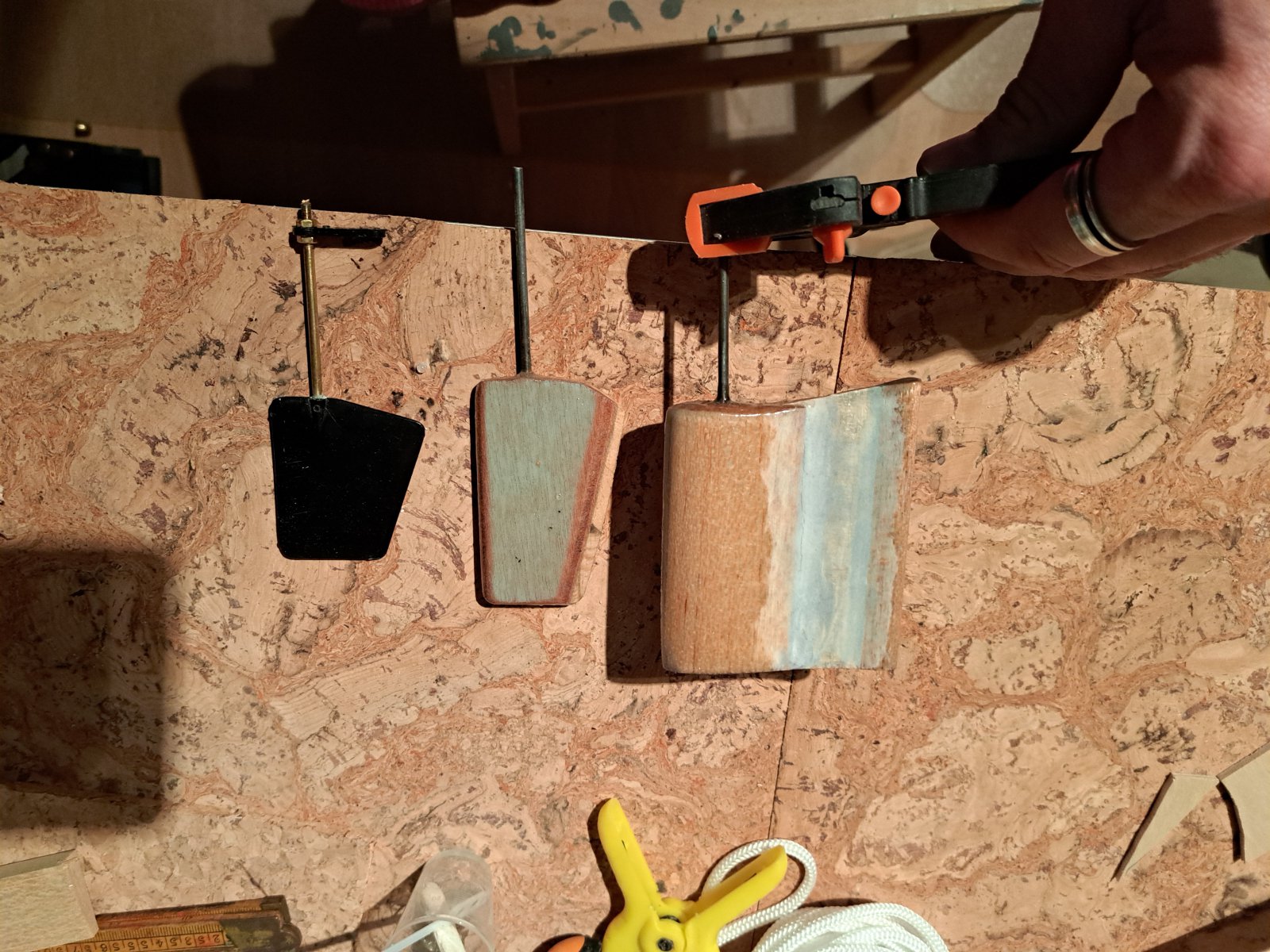

Dit is het verschil tussen het snel in elkaar geflanste flappie rechts en de nieuwe links
Ik zie dat je de taille al een beetje met plamuur "rond" gemaakt hebt.
Zo op het oog lijkt het nieuwe roer flink langer dan het oude. Bij mij is het juist wat korter uitgevallen (niet met opzet, het kwam nu eenmaal een beetje zo uit vanwege het rechttrekken van de achterlijst.
Één opmerking: of het veel uitmaakt weet ik niet, maar ik denk dat het beter is het roerblad aan de bovenkant zo strak mogelijk tegen de huid aan te laten sluiten: langs die kier wil water van de drukzijde naar de onderdrukzijde overstromen en dat werkt volgens mij nadelig op de haalbare lift.
Sturen doet het altijd wel, maar ik ben zelf nogal van de "als het in één moeite door kán, dan maar zo goed mogelijk"...

De eerst proefvaartjes
gingen met het zwarte roertje omdat ik die nog had liggen.
Toen zat er ook nog geen kiel om de schroefas en was het qua achteruit varen en manoeuvreren helemaal ruk.
Mijn intentie was van begin al om er een groot roer onder te hebben (kijk maar eens naar de vletten van de KRVE) dus daarom nu dit ding.
Die kier ben ik me je eens, ik kan het messing pijpje dat nu nog iets onder uit steekt nog een paar mm afslijpen.. .maar het roer loopt schuiner omhoog dan de V van de romp dus een beetje ruimte heb ik wel nodig om grote roerhoeken toe te laten.
