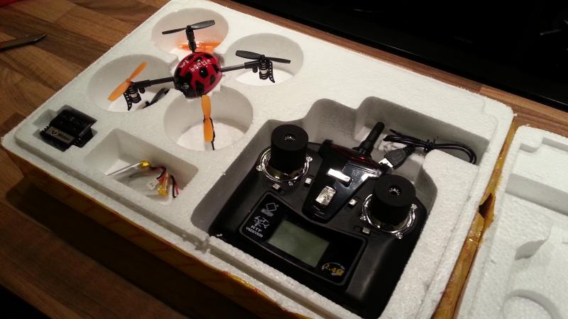

Vandaag mijn WLToys V939 ontvangen. Kosten € 37,- inclusief verzenden uit China. Je moet dan wel 3 weken geduld hebben voordat het pakketje een keer bezorgd wordt.

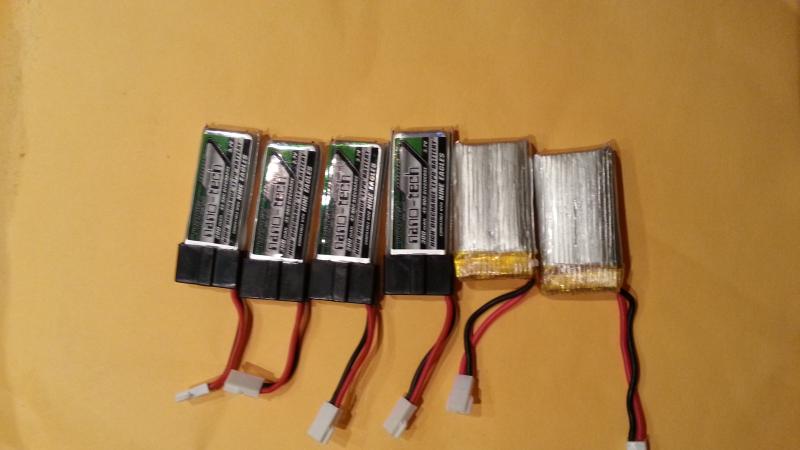

Standaard zitten er 2 accu's in de doos. Ik heb er bij Hobbyking meteen 4 extra bijbesteld voor ongeveer € 10,-. Wel even opletten dat de polariteit precies andersom zit. met een naald of een hele kleine schroevendraaier kun je de pennetjes indrukken en uit de JST connector schuiven om ze te verwisselen. Was met een paar minuten gedaan.

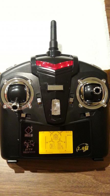

Wat mij bij dit toestel vooral fijn leek was dat je tijdens het vliegen de gevoeligheid (Expo) in kunt stellen van 20% tot aan 100% (3D stand). Wat ik daarbij wel jammer vind is dat jaw bij een lage gevoeligheid ook erg traag wordt.

hoe lang vlieg je nu met de HK accu's?
heb zelf bij mijn LH 2 accu's van de robbe blue arrow CP gekocht, 350 mAh. geen gezeur met het stekkertje en nu ruim 9 min vliegen.
