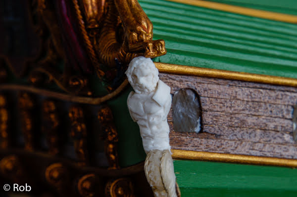

Heb ook een poging gedaan voor de zijbeelden, deze ga ik denk ik weer opnieuw doen, de gezichten zijn ok, maar de lichamen vind ik niks.

Deze beeldjes zou ik er niet te snel vanaf rossen, eerst betere beeldjes maken.
Dat lijkt mij al vrij lastig trouwens, om dezen te verbeteren :worship:
Eerlijk gezegd zie ik ook niet wat er aan mankeert Rob, ziet er geweldig mooi uit! Misschien ben je een tikkie te kritisch voor jezelf.

Op het model drukken. Het lichaam is een grote bol. De sixpack heb ik erin gedrukt. De borstspieren zijn erop geplakt, net als de kleine stukje armen

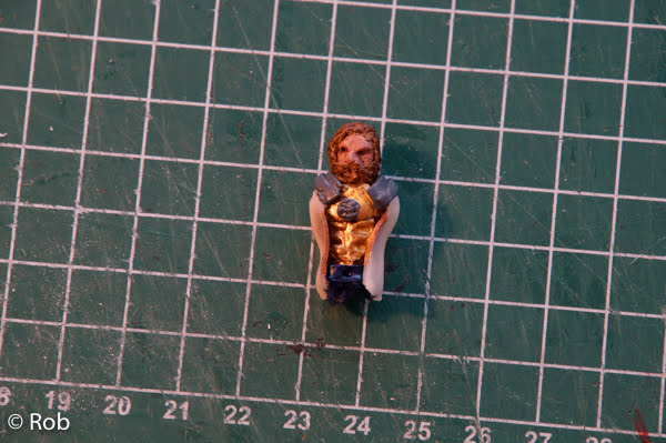

Ik zat te twijfelen of ik niet meteen het geverfde resultaat zou laten zien. Maar aangezien ik laatst beweerde dat iedereen mooi kan schilderen met washes, hierbij een voorbeeld:
Helaas komt het verschil in diepte slecht uit de foto’s
Ik gebruik zelf verf van citadel (warhammer) Niet dat ik daar iets mee doe, maar er zat een winkel in de buurt en de heren van de winkel konden mij goed adviseren welke kleuren ik moest gebruiken en hoe. Moet zeggen dat de potjes erg makkelijk zijn in gebruik en de verf is fantastisch om mee te verven.
Mochten jullie je afvragen waarom ik de verf namen erbij zet, ik vind de namen briljant raar :koud:
Als eerste zet ik alles in een base:
Goud is “balthasar gold:
Roze is “ Bugmans Glow”
WNAo7QymrenHIPWRTnR6eNb8qO2_VUk5S8zGSLvHMl7WzAf0fg-XtkLbg9Ek_Oxh7Jap4ESlNGX8R_hpgQ=w600-h399-no
Nu gaat er een “layer” overheen, dit is wat dunnere verf.
Licht goud is “Auric armor gold”
Licht roze is “Cadian Fleshtone”
uFfSjKHPE1DVnXaUhJNNsxQZMsN5r--Ag7yalOnwSWp2Tv30HTLC0hSKxoKmDyvtwXDciu5itlW9SZvdkg=w600-h399-no
Het haar wordt in een “base” gezet en de rode strepen worden gezet.
Bruin is “XV-88”
Rood is “Khorne red”
Op dit ogenblik ziet het beneden ornament er verschrikkelijk uit met het blote oog.
ImIJO1VAv_RYQCIKvgyqnIAH7fNAHJY4XKlD9Cz2olSuOkUVmMjqMylppeh66Pq_2nUr-Bmg8YOKVMyxMw=w600-h399-no
Metaal en riem wordt in een “base” gezet.
Het haar heb ik heel licht aangestipt met een iets donkerdere bruin
Grijs is “mechanicus standard grey”
Blauw is “Kantor blue”
Alle donkere delen is puur schaduw, zoals de ogen, maar met normaal licht is het gezicht nog erg plat. Helaas zie je dat niet goed op de foto”s.
