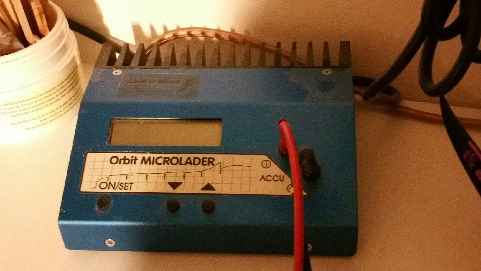

Een aantal jaar na aanschaf is er (door mij) een moduul van Orbit in geplaatst waardoor je er ook Lipo's mee kunt laden.
Heeft toch mooi plm. 20 jaar dienst gedaan.
Maar balanceren: nooit van gehoord.
Grote vraag (inderdaad): wat moet de opvolger worden?
Ga me eerst maar eens wat inlezen hier en daar . . .
jan.
Niets mis met zo'n lader. Was (is) een kwaliteitsproduct. Met een losse balancer, van bijvoorbeeld Graupner, Hyperion of misschien nog Robbe, kan die nog jaren mee...
Tsja . . .
Zo'n ongelooflijk geavanceerde lader heb ik niet nodig.
Maximaal 4S denk ik, misschien wel wat zwaardere accu's (voor de C-130??? :) ).
Maar dat kan een beetje lader toch wel aan, mag ik hopen.
Het belangrijkste is (denk ik) dat 'ie balanceert, en dat er een programma op zit dat de accu's zodanig ontlaadt/laadt, dat je ze gewoon een tijdje weg kunt leggen, zonder dat ze stuk gaan. :confused: )
(Ik zal eens eerst het sticky draadje bovenaan dit subforum bestuderen . . . )
