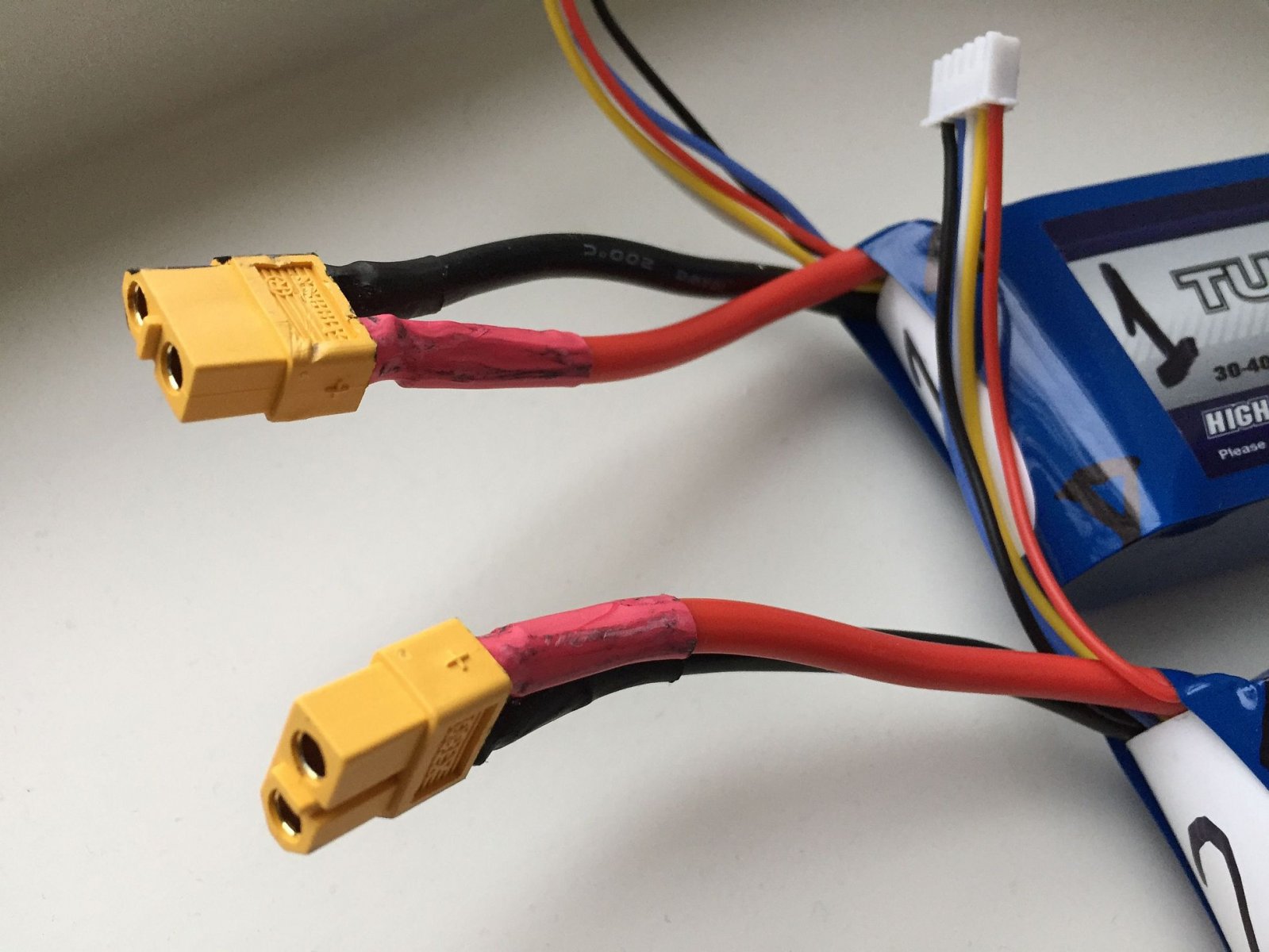

Warte auf Lipo . . .
Kijk, zo leren we elkaar kennen ;)
Bijlagen
    198 KB · Weergaven: 173
Haha, had ik wel op tijd aan gedacht, krimpkous. Maar ziet er niet helmaal strak uit nee. Kwam bij de tweede erachter dat ik eerst wat kan krimpen en dan verder de stekker in schuiven. Weer wat geleerd.
Het is mij meer dan eens overkomen dat ik na een, al zeg ik het zelf, buitengewoon fraaie soldering moest constateren dat ik $#!*&%!!! vergeten was krimpkous van te voren op draad te schuiven. Een ezel ... :frustie:
Nog een tip die ik tegenkwam: voor het solderen mannetje en vrouwtje in elkaar schuiven, dan blijft alles goed uitgelijnd, mocht de kunststof behuizing toch iets zacht worden onder invloed van hitte.
Pas dan wel op voor kortsluiting aan de open kant! Aftapen of in blokje schuim of balsa steken.
Je kunt de metalen delen uit de kunststof behuizing halen ,solderen en isoleren en de delen op de goede plaats weer in de behuizing drukken. vervormd er niets ,soldeerd makkelijker en je vergeet de isolatie niet.
Dat heb ik bij ec5 stekkers eens geprobeert, moet met de tang gebeuren, maar dan beschadig ik de stekker. Ook moet je dan absoluut niet met soldeer aan de buitenkant van het busje knoeien..... dan lukt het helemaal niet meer. Voor mij gebruik ik alleen nog maar xt60/90 stekkers. Soldeert ideaal.
Bij een xt 60 stekker in een stukje hout een gaatje boren van 5 mm. Met een 4 mm doorslag in het soldeerpunt (waar de kabel in komt) met een tikje van de hamer de pen of huls uitdrijven in dat gaatje . Solderen, isoleren en weer van achteren naar voren terug op zijn plaats drukken. Solderen doe ik met de pen of huls strak in een gaatje in hard hout . En ik knoei niet met soldeer op plaatsen waar het geen nut heeft.
Goed als optie voor een volgende keer, het demonteren. Het solderen aan de stekker uit-een-stuk lijkt me wel de eenvoudigste oplossing.
Precies die kortsluiting gebeurde overigens, ik had mannetje en vrouwtje in elkaar gestoken en maakte kortsluiting toen ik de gesoldeerde connector uit de stalen klem haalde. Bij de tweede batterij heb ik de contacten geisoleerd met krimpfolie.
