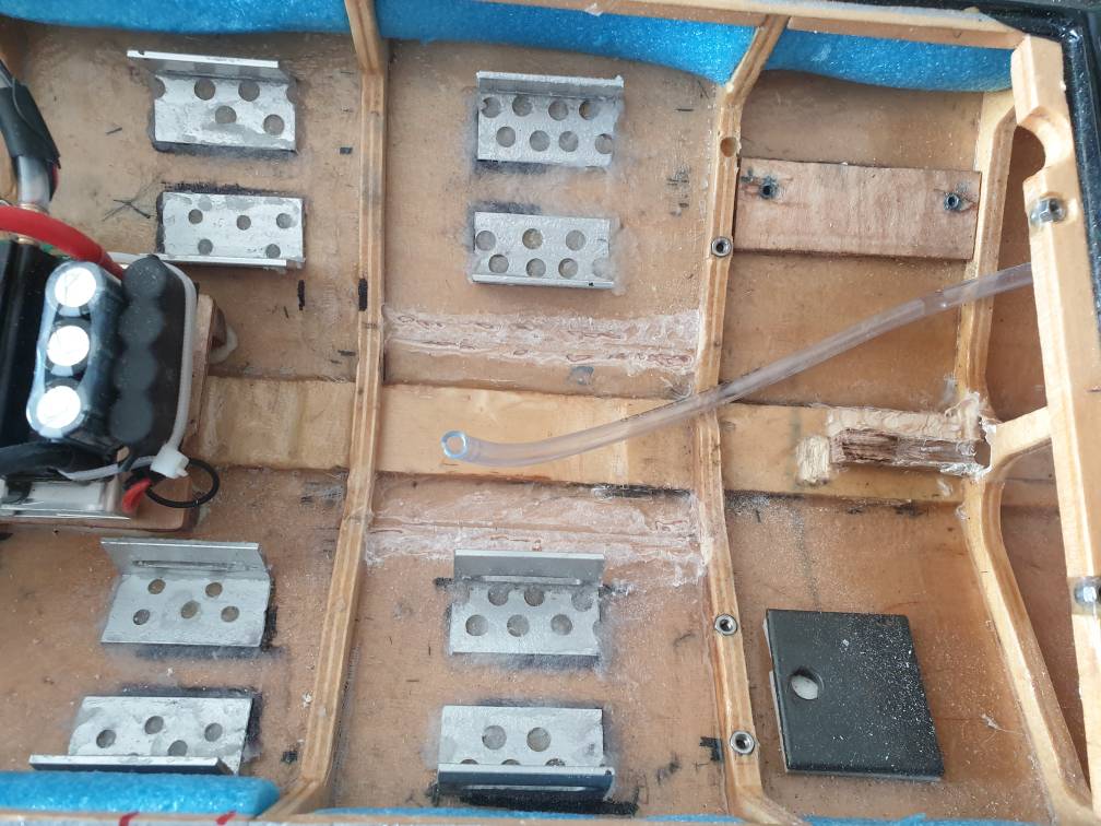

    Dat hoop ik dat hij straks beter en harder vaart dan een rtr.
    Nu de motor en steun opzij verplaatsen.
    Hoop dat ik geen last krijg van het gewicht wat nu uit het midden komt te liggen.
    Ik kan alles max een milimeter of 5 naar rechts verplaatsen.

  4. pompebled
    pompebled Vriend van modelbouwforum.nl Forum veteraan
    Lid geworden:
    1 nov 2004
    Berichten:
    8.054
    Locatie:
    Sneek
    Hallo Roy,
    Wat is de beperking, dat je maar 5 mm naar rechts kunt?
    De rest zul je straks met het naar links laten wijzen van de stinger moeten compenseren.
    Groeten, Jan.

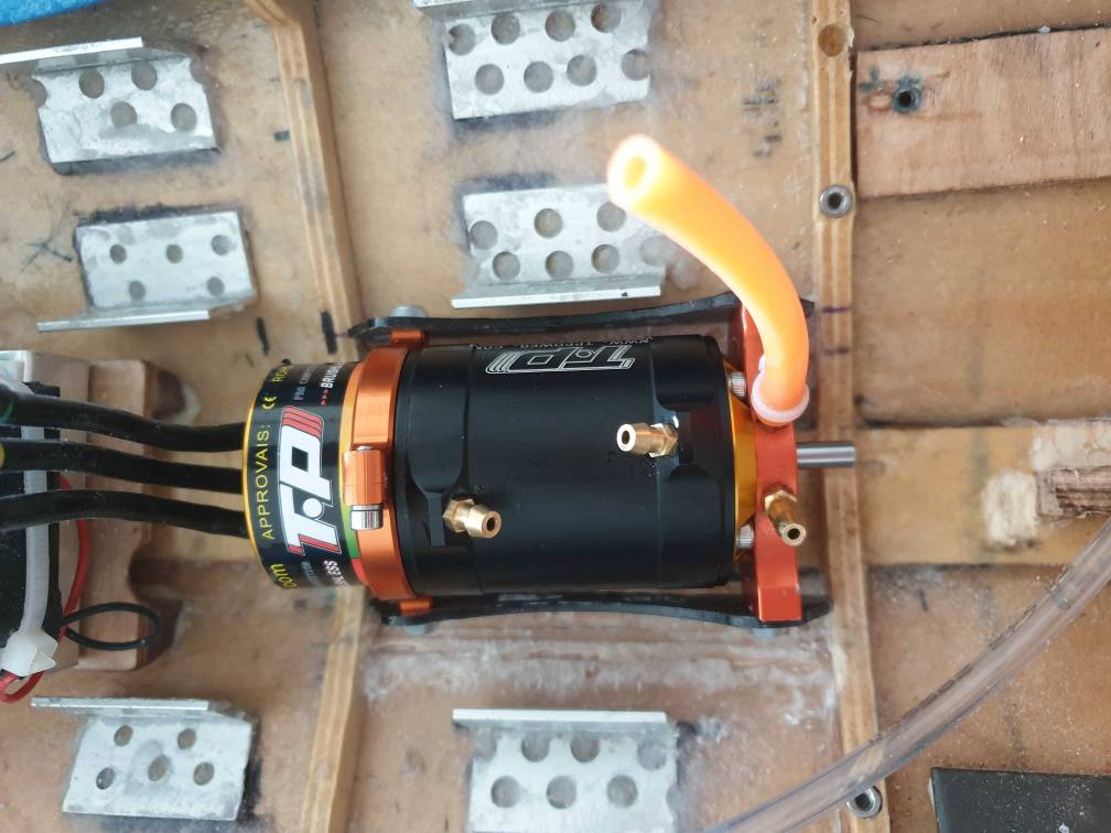

  8. RoyV
    RoyV
    Lid geworden:
    9 sep 2014
    Berichten:
    292
    Locatie:
    Almere
  9. pompebled
    Lid geworden:
    1 nov 2004
    Berichten:
    8.054
    Locatie:
    Sneek
    Juist, dat bedoel ik; de motor staat iets scheef, zodat de flexas met een lichte buiging naar de stinger kan lopen, dan vermijd je een S-bocht.
    Groeten, Jan.

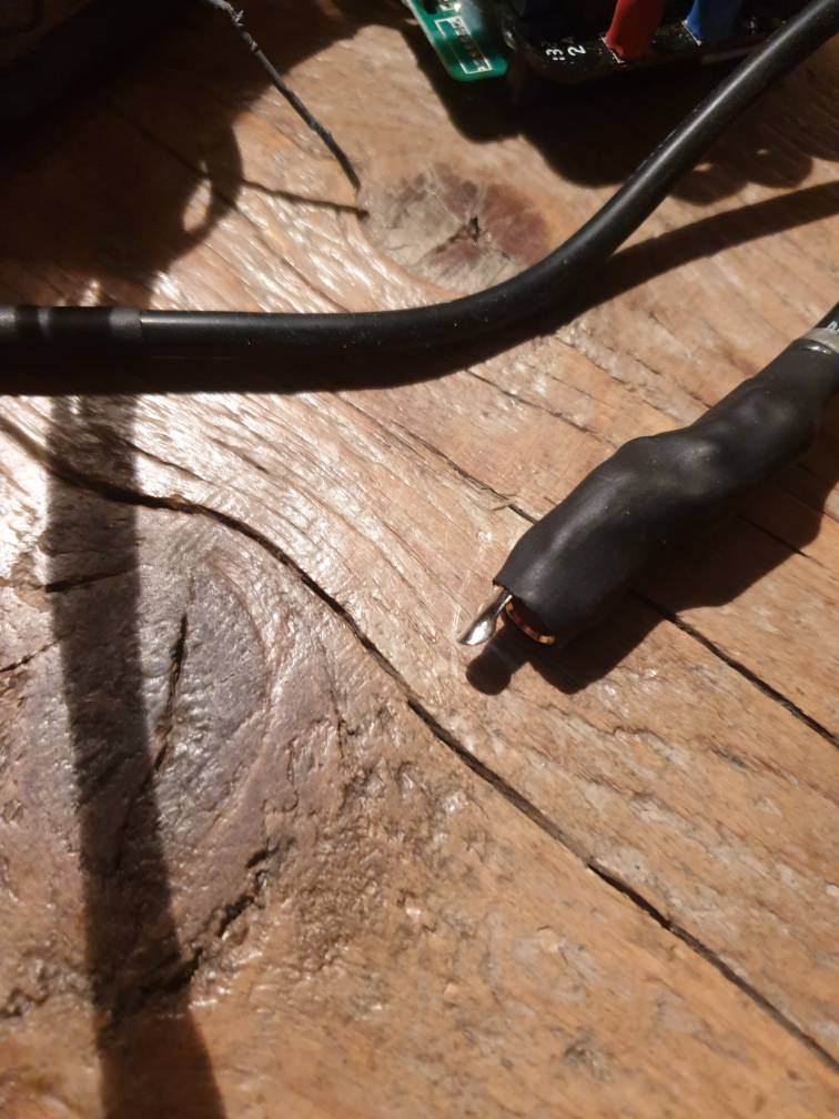

    Omdat ik aan het wachten ben op de nieuwe flexas en even niets anders kon doen.
    Heb ik een van de xt90 connectors verwijderd en bullit connectors geplaatst met een weerstand.
    Door het mannetje eerst even contact te laten maken met de weerstand en daarna de stekker door te drukken geen vonk meer. 20190628_225010.jpeg
  14. pompebled
    Lid geworden:
    1 nov 2004
    Berichten:
    8.054
    Locatie:
    Sneek
    Mooi, Anti Spark!
    Welke weerstand gebruik je voor 6S?
    Als je een alternatief voor de flexas wilt; vermits de flexas niet in krappe bochten gedwongen word, maar een mooie vloeiende lijn volgt, zou je een 2 mm verenstalen as kunnen overwegen, uiteraard verlijmd in het passende eindstuk.
    Ik zou dit pas overwegen als de afstemming van de huidige set-up naar tevredenheid is, want met een flexas ben je in dat opzicht (letterlijk) flexibeler...
    Een verenstalen as roest echter, dus na elke vaardag moet die er (ook) uit om gedroogd te worden.
    Groeten, Jan.

  16. RoyV
    RoyV
    Lid geworden:
    9 sep 2014
    Berichten:
    292
    Locatie:
    Almere
    Ik gebruik een 5w 10 ohm.
    Ik heb ook nog een grote liggen 50w 100ohm.
    Deze mogelijk dat ik deze maak zodat ik hem kan aansluiten zoals in Ron zijn plaatje en na gebruik gewoon verwijder.
    Voordeel dat je deze dan in meer modellen kan gebruiken.
