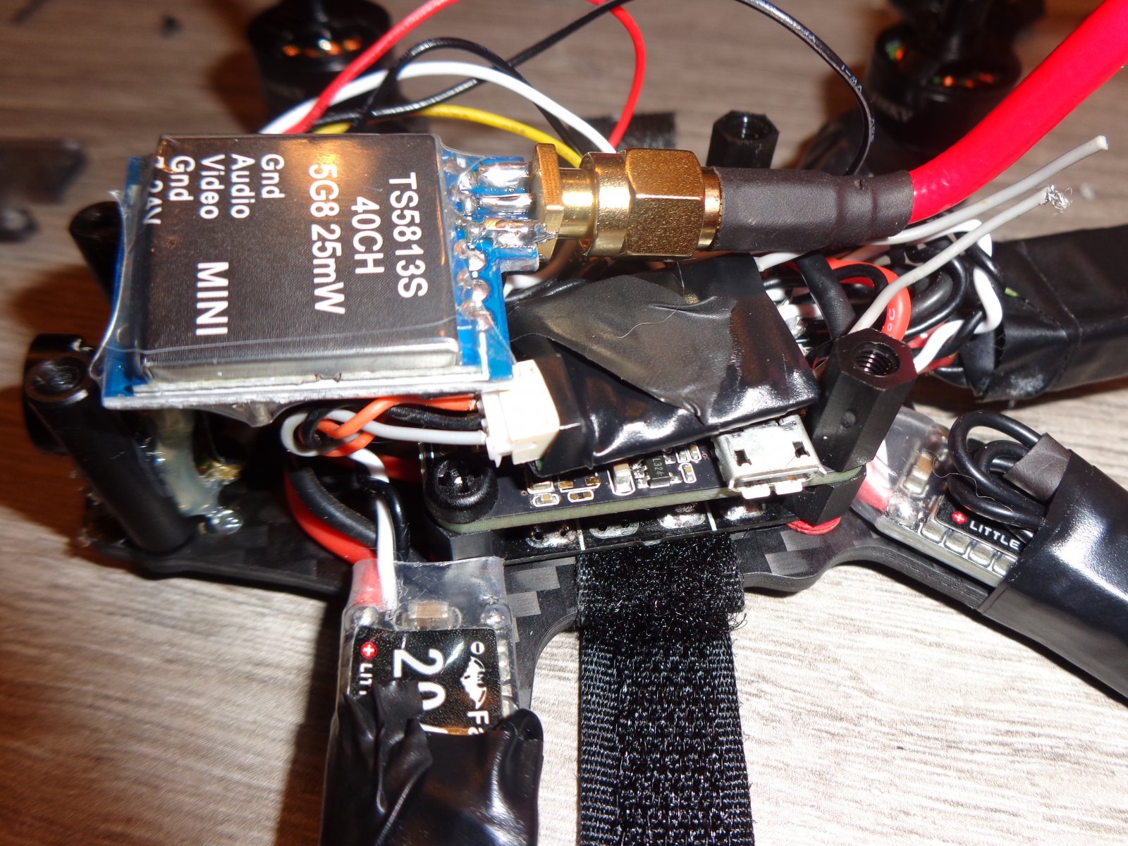

Verschil is Kevin dat bij het voorbeeld van Ron en jouw tx met verlengkabel de "aarde"van de antenne geen contact maak met de case, misschien dat het daar in zit ?
Ik heb er gisteren ook even over zitten nadenken. Weet veel maar zeker niet alles.
De casing is in ieder geval wel aan de print geaard rondom.
Enkel een sprietje zou ook gewoon moeten kunnen.
Massa/shield van de coax dient alleen om af te schermen en nog niet als antenne te functioneren.
Enige wat ik mij nog kan bedenken is dat of de casing niet goed is afgeschermd of dat het juist een klein stukje van de antenne afschermd.
En die connector of coax matched de 50Ohm impedantie wat beter.
Dus ik denk inderdaad dat het met connector of coax net iets beter functioneerd. Maar misschien werkt het in sommige gevallen gewoon goed. Mits de juiste antennelengte / dikte wordt gebruikt. Dan is het niets anders dan een omnidirectional antenna. (ducky)
Martin hier is meer van de theorie =)
Antenne tunen is altijd een leuke sport, Heb dat vroeger vaak mogen doen voor Robot Wars. met 40 MHz, piano wire, lengte knippen, range testen, stukje inkorten, range testen, net zo lang to we happy waren.
En dat alles voor 30m range haha ;)
40MHz en andere nabije systemen zijn sowieso lastig omdat die antennes soms in de elektronica gemanipuleerd worden door kleine extra spoeltjes idd. Dus de ware lengte achterhalen is lastig. Net zoals dat antenne verlengen/verdubbelen geen extra range geeft doet dit het vaak toch wel (vliegend materieel)
RW is Faraday kooi in Faraday kooi (robot in stalen arena) naast camera's en microsoons en studio lampen, dus alle beetjes hielpen.
De originele connector zit ook rechtstreeks aan de case gesoldeerd, die is alleen recht en daar heb ik niet genoeg ruimte voor, vandaar dit probeersel, die met t kabeltje werkt wel prima, ik heb er ook net zo een als Ron gemaakt, daar kun je ook een aardig eindje mee weg, ik ga er nog eens mee prullen, als er mensen met suggesties zijn dan hoor ik ze uiteraard graag

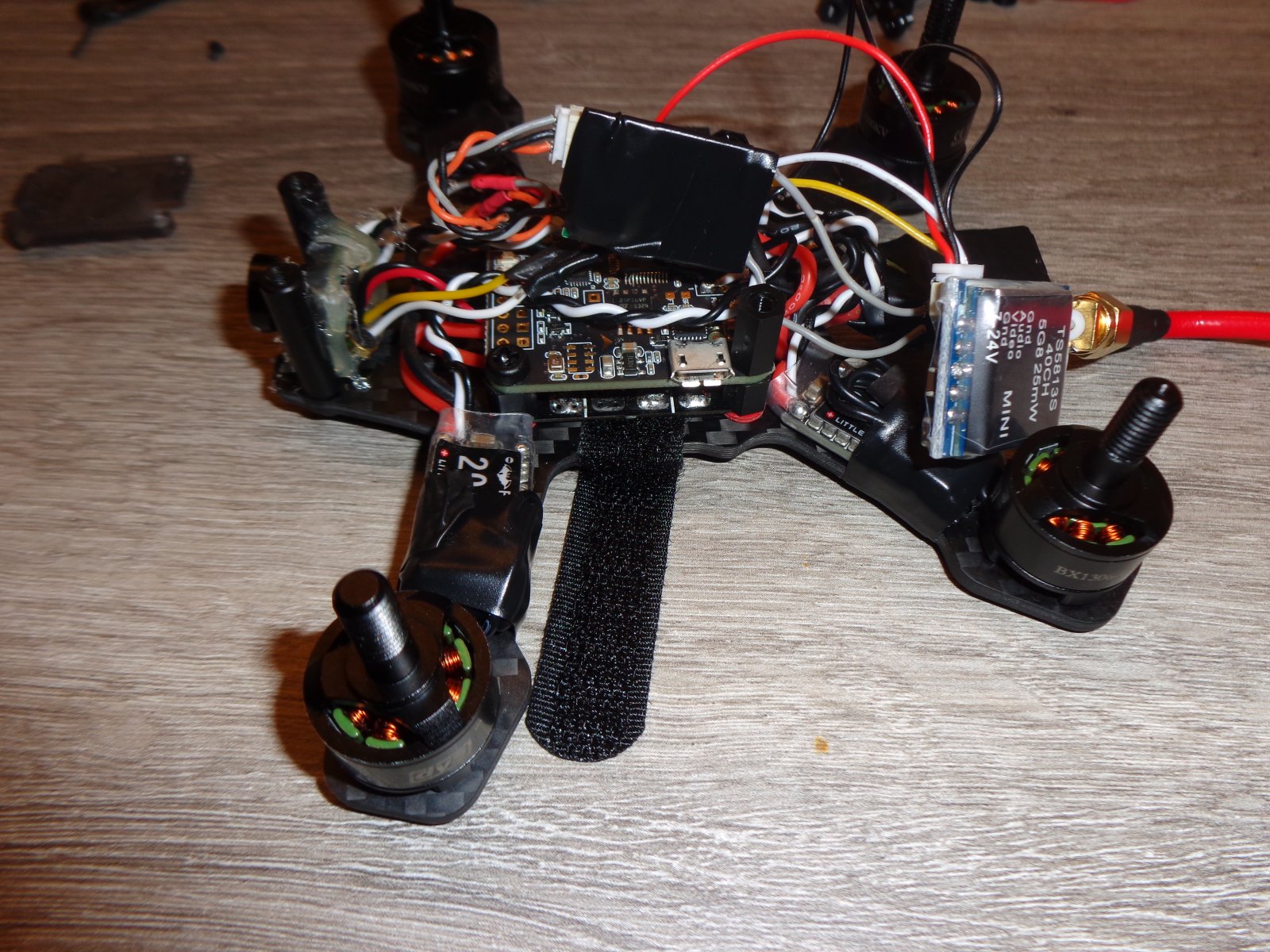

bijna de hele diatone grasshopper in elkaar gezet nu nog wachten op mijn andere 2 motortjes!was eerst van plan om 1306 4000kv motortjes (zijn al onderweg) te gebruiken maar ben toch maar voor de 1806 gegaan want 1306 en die 4 inch triblades gaat niet goedkomen denk ik.Nu net nog maar een grasshopper frame besteld en daar dan 1306 met kingkong 4045 props erop ff kijken wat beter gaat.De 1806 waren eigenlijk voor de emax nighthawk maar daar moeten nu dan maar de 2205 emax motors op 2600kv pff word tijd dat het vakantie geld binnenkomt.
bijna de hele diatone grasshopper in elkaar gezet nu nog wachten op mijn andere 2 motortjes!was eerst van plan om 1306 4000kv motortjes (zijn al onderweg) te gebruiken maar ben toch maar voor de 1806 gegaan want 1306 en die 4 inch triblades gaat niet goedkomen denk ik.Nu net nog maar een grasshopper frame besteld en daar dan 1306 met kingkong 4045 props erop ff kijken wat beter gaat.De 1806 waren eigenlijk voor de emax nighthawk maar daar moeten nu dan maar de 2205 emax motors op 2600kv pff waord tijd dat het vakantie geld binnenkomt.Bekijk bijlage 207036
Ik heb tmotor 1306 3100kv, daar is 4045 maximaal, zelfs met bullnose vliegt dat al niet meer lekker, verder is hij wel lekker licht en wendbaar
Wat voor ontvanger heb je erop?
was ik al bang voor dat het niet ging werken.De kingkong props zijn wel stuk smaller dan die van dal of diatone dus die gaan wel werken hoop ik
Bijna af :)
Alleen nog de bec en props.
Door de lipo ligt het CG ongeveer 1.5cm achter het midden, maar als ik de video zender met antenne iets naar voren verplaats kan de accu nog 1.5cm naar voren. Dan komt dat hopelijk nog goed.

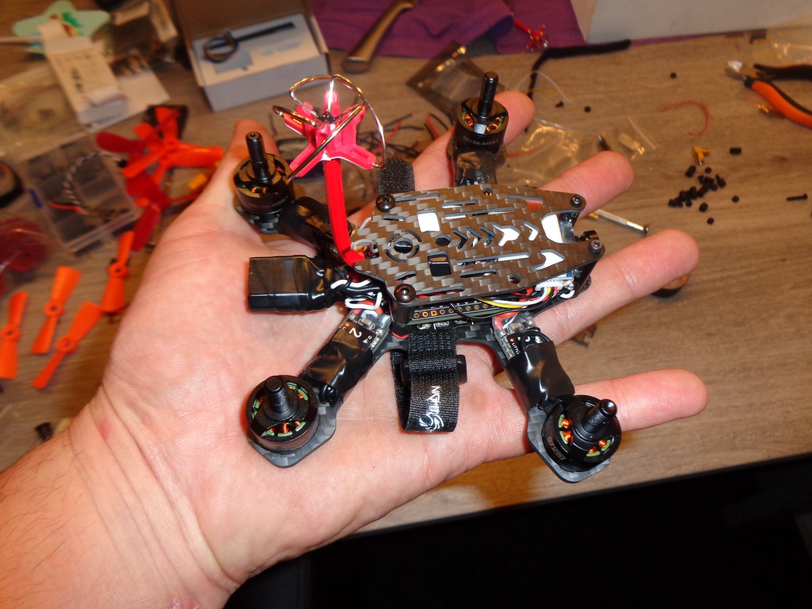

rotor x atom
nadat mijn diatone grashopper oa een arm gebroken had alles in de rotor x atom gepropt alleen de motors vervangen voor 1306 4000kv en andere vtx want antenne direct solderen lukte blijkbaar niet meer en vtx werkt niet meer nu dus nu 25mw vtx helemaal voorin geplaatst en alle originele aansluitingen behouden.
Dsmx satelitte receiver wel ondaan van zijn jas en paste er mooi tussen maar echt niet normaal hoe klein dit frame is eerst lijkt het wel mee te vallen met passen en meten maar dan past dan weer net niet.
